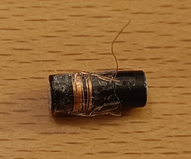

Ist es möglich den Chip zu reparieren? Einfach Draht rum und
zusammenlöten? Oder stell ich mir das zu einfach vor, weil es um die
genaue Drahtlänge, die Windungszahl, Windungsabstand, ähnliches geht?
Anbei ein Bild des Chips - der Draht wurde von mir mit Klebeband
fixiert.

Drähte lassen sich flicken, aber ich sehe hier nur einen Ferritkern mit
Spule und keinen RFID Chip.
Der Ferrit mit Spule ist nur die "RFID Antenne" aber der Chip dahinter
ist noch nicht sichtbar.

Auf deinem Photo sieht es so aus, als ob dort ein Kupferlackdraht
gerissen ist. Von einem Chip ist da nichts zu sehen.
Den Draht zusammen zu löten geht nicht?
(Ende 1/2mm verzinnen, Kaptonband drunter lege und verlöten)

In den Figuren ist kein Chip sondern ein ISO15693 NXP icode Slix-L RFID
tag, die kann man kaufen

Der Chip/NFC Tag ist an dieser Spule/Antenne angeschlossen.
Details zu den Figuren mit Bildern gibt es z.B. hier:
https://gt-blog.de/inside-tonie-figurine/

Ich hab den Draht heut mal geflickt, jedoch hat sich nichts verändert.
Wenn das nur die Antenne ist (wieder was neues für mich :) ), kann es
sein, dass ich zu ungenau wickle oder der Draht mittlerweile zu kurz ist
(gut 2 cm sind abgerissen).
Wie groß ist denn die Toleranz bei solch einer Antenne? Ist die Wicklung
im großzügigen Bereich?
Danke für eure Hilfe!

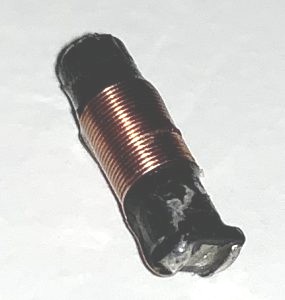

Ist denn bei Deiner Antenne der Chip/NFC Tag noch dran? Auf dem Bild von
Dir kann man das nicht erkennen, im Anhang ist das Bild vom Link weiter
oben, da sieht man den Chip/NFC Tag.

Ohh. Scheint wirklich so, dass auf meinem der Chip nicht mehr da ist.
Hab ich wohl gekappt.
Scheint wohl nichts an einem dritten Versuch vorbeizuführen.
Danke für eure Hilfe! :)
