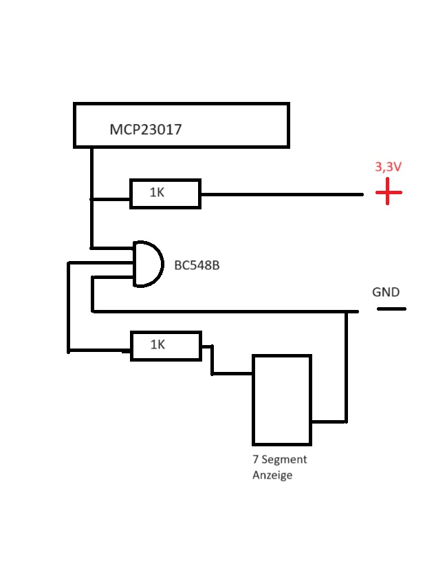

Hallo ihr Lieben,
neues Projekt - neue Probleme.

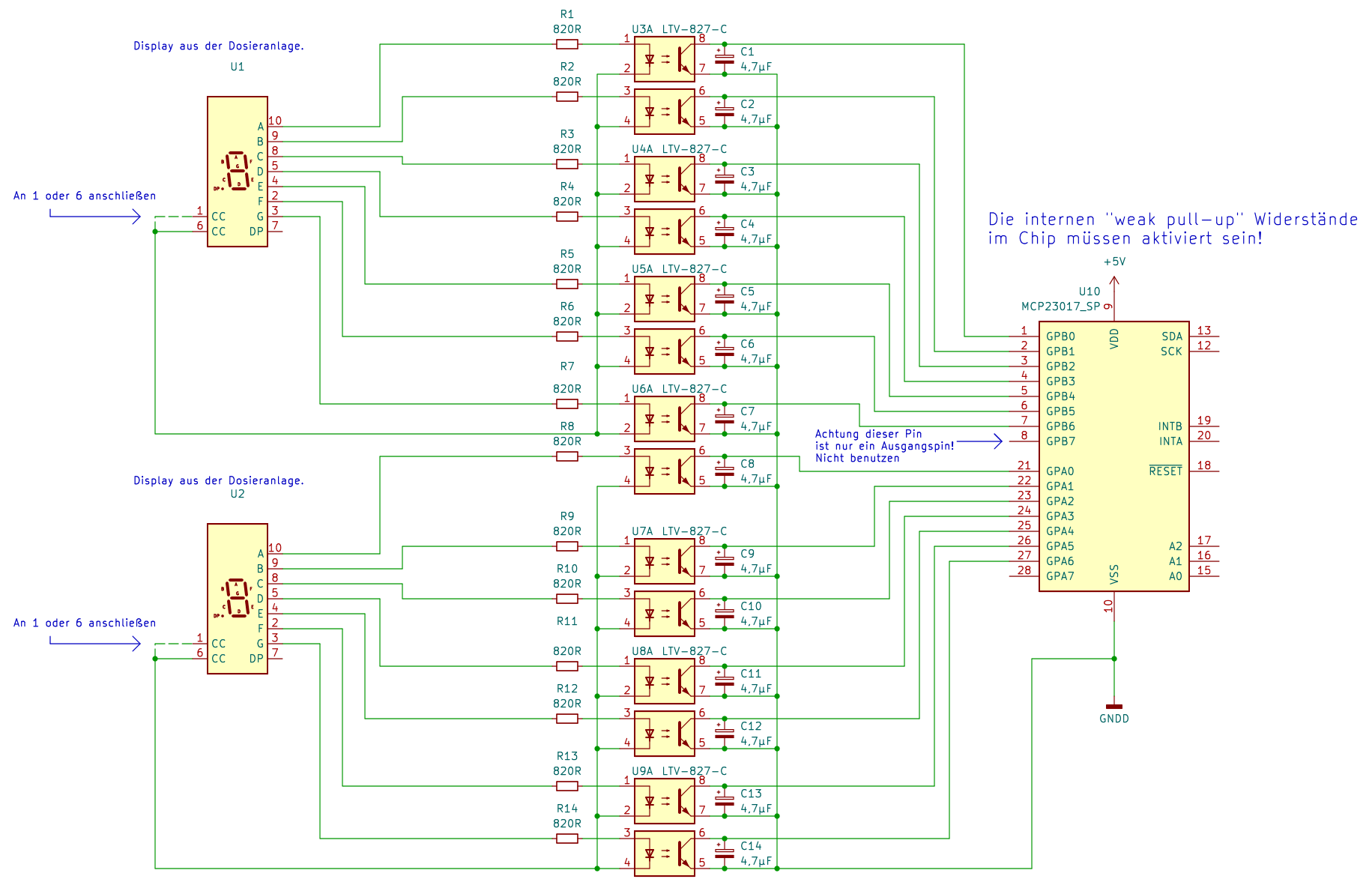

Ich habe eine PH-Dosieranlage für meinen Pool, die den aktuellen PH Wert
auf 2 7-Segment anzeigen ausgibt. Ich möchte diese Anlage nun in mein
Smart Home einbinden und den PH Wert abgreifen.
Was ich mir überlegt hatte:
ESP32, da WLAN
MCP23017 an ESP, da der ESP zu wenig GPIOs für die 2x 7-Segmentanzeigen
hat.
An jedem GPIO habe ich einen 1k Ohm Pullup  Widerstand und einen
Transistor BC548B. An der Base des Transistors habe ich dann wieder 1K
Widerstand und wollte auf die 7 Segmentanzeige fahren (das ganze dann 14
mal)
Habe also alles zusammengebastelt und die Software geschrieben.
Das Problem der Eingang schaltet nicht auf LOW durch. Nach meiner
Analyse muss das daran liegen, dass an der Anzeige nur ca 0.3V anliegen
und das zu gering ist um den Transistor durchzuschalten. Glaube hierfür
brauche ich min 0.7V
Habe den Transistor mal weg gelassen und bin direkt auf den MCP23017.
Auch das ging nicht. Hier waren min. 1.8V erforderlich um den kanal als
HIGH durchzuschalten.
Habt ihr ideen? Wie kann ich das Spannungsproblem lösen? Anderer
Transistor? Spannung iwie hoch treiben?
Bitte um Unterstützung

Wenn ich mir die Skizze angucke, kommt mir irgendwie die Frage in den
Kopf: WTF?

Rccardany R. schrieb:
> Habt ihr ideen?
Ist Masse der PH-Dosieranlage mit Masse des ESP+MCP23017 verbunden ?
Sicher, dass die Anzeige statisch angesteuert wird und nicht im
Multiplexbetrieb ?
Sind das common anode Displays, deren Segmente einzeln nach Masse
geschaltet werden ?
Dann wäre LOW ja ein leuchtendes Segment.
Warum verbindest du die Eingänge nicht direkt mit der Elektronik der
Anzeige ? Vor allem sollte das jenseits der strombegrenzenden
Vorwiderstände erfolgen.

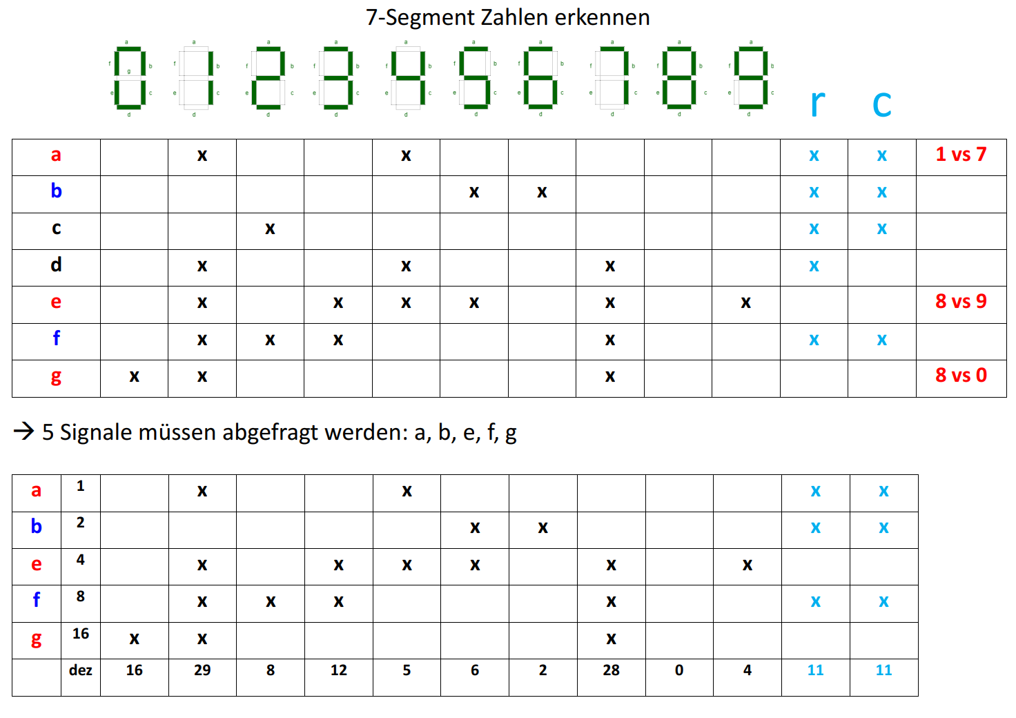

um den Wert der Anzeigen zu rekonstruieren brauchst du nicht alle
Segmente abzugreifen!
Auf deiner Zeichnung ist nichts wirklich zu erkennen. Es fehlt alles -
welche Spannungen kommen woher, was gehört zum ESP, was zur
Dosieranlage, welche Pins werden genutzt, wie ist das alles genau in der
Dosieranlage aufgebaut etc...wo wird abgegriffen etc...welche Massen
sind wo verbunden, ist die Anzeige gemuxt, welchen Treiber hat sie...

von Rccardany R. (rccardany_r)
>> Habt ihr ideen?
> Multiplexbetrieb ?
> geschaltet werden ?
Ja die Massen sind verbunden.
Ja die sind Statisch angesteuert. Es sind LSHD-A103 Displays (also
common Anode)
Ja genau LOW wäre leuchtend. (der ESP übernimmt die Logik und ermittelt
aus den LOW / HIGH werten dann die angezeigte Ziffer)
Das Direktverbinden habe ich ja versucht auch hier zu wenig Spannung
(siehe oben)

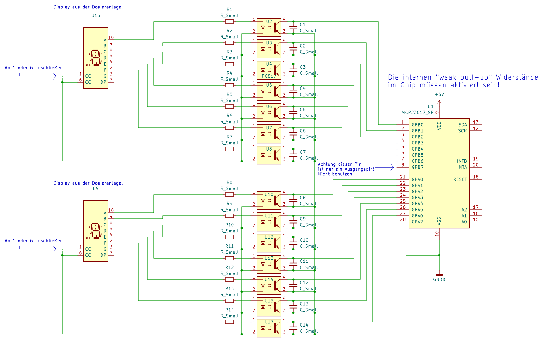

von Michael B. (laberkopp)
Du hast wohl ein anderes Problem.
                            +5V
                            _|_
                            \_/ LED
Ansteuerung --Vorwiderstand--+-- Anzapfen
Wenn du direkt an der LED anzapft, wird die Spannung nie unter die LED
Flussspannung gezogen und geht nie höher als die LED Flussspannung,
bleibt also nahezu gleich egal ob die LED leuchtet oder nicht.
           +3.3V               +5V
              |                _|_
           pullup              \_/ LED
Ansteuerung --+--Vorwiderstand--+
          Anzapfen
Greifst du vor dem Vorwiderstand ab, bekommst du saubere Digitalsignale.
Eventuell braucht der Eingang noch einen pullup.
> Ja ihr habt recht gemeinsame Kathode
Dann gilt dasselbe, bloss andersrum.

Mal den esp und den mcp weg gelassen: Messe ich direkt an d er Anzeige
bekomme ich zwischen segment und gnd die 0,34 V

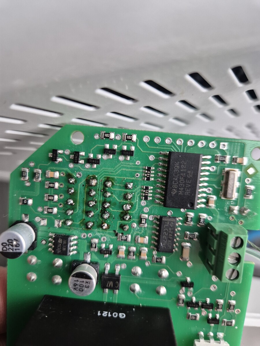

von Harald A. (embedded)
Vlt. hilft ein Foto von dem Patienten, beide Seiten in scharf.

Habe mal Bilder angehängt.
Auf der Platine der ph Anlage ( von hayward erkennt man die Anzeigen an
meinen lötversuchen)
https://www.poolpowershop.de/pool/pool-wasserpflege/dosiertechnik/dosieranlagen/chlor-und-ph/hayward-pool-ph-regulator

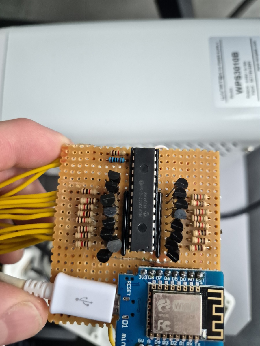

So so, nur 8 Vorwiderstände 220 Ohm aber Transistoren mit 1k
Basiswiderstand um die Kathoden nach Masse zu schalten und das soll
keine Multiplexansteuerung sondern statische Ansteuerung sein.
Immerhin gesockelt, besser kann man es nicht haben

Wofür 16 Transistoren?
Mehr als 10 brauchst du doch auf keinen Fall, um zwei statische
angesteuerte 7-Segment Anzeigen abzulesen, die nur Ziffern anzeigen.
Oder was wird auf den beiden Anzeige außer dem pH-Wertes noch angezeigt?
> von hayward erkennt man die Anzeigen an meinen lötversuchen
Vielleicht versuchst du besser erstmal nur ein einziges Signal
abzugreifen, bevor du die ganze Platine verbrutzelst ;-)

Man könnte eine Zwischenplatine mit einem kleinen Prozessor
konstruieren, der das Multiplex auswertet und auf eine passende
Schnittstelle packt (I2C, SPI, etc.). Zuvor wie schon geschrieben mit
einem Logicanalyzer (<10€ falls nicht vorhanden) schauen, wie das Timing
genau aussieht.
Oder besser noch, einen separaten PH-Sensor direkt an den ESP.

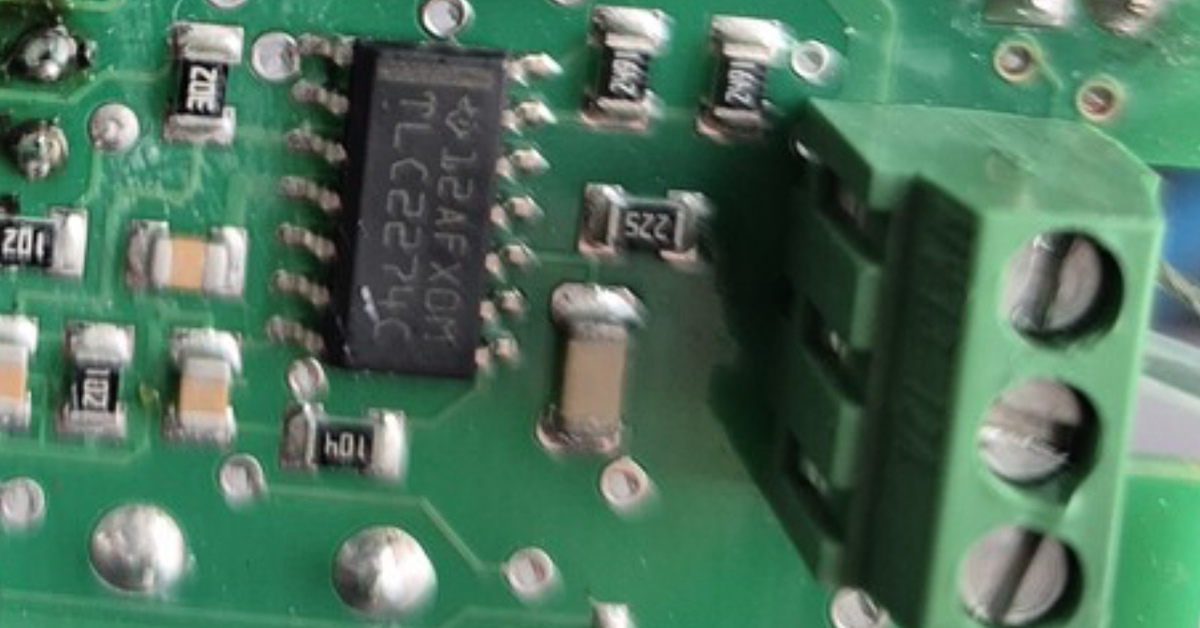

Sind die grünen Klemmen der Anschluss für die PH-Sonde? Falls ja dürfte
der TLC227 das analoge Signal für den MSP430 aufbereiten. Warum also
nicht das analoge Signal parallel anzapfen.

von Monk (Gast)
Die beiden LED Anzeigen sind gemäß der Fotos mit 100% Sicherheit
gemultiplext. Damit zerfällt der ursprüngliche Lösungsansatz zu Staub.
Zusätzlich zu den Signalen der 7 Segmente müssen auch die beiden COM
Anschlüsse der Anzeigen überwacht werden. Und dabei ist zu
berücksichtigen, das sämtliche Signale mit einigen zig bis hundert Hertz
pulsieren.
Ist machbar, aber anders. Ich würde dafür einen separaten uC verwenden,
der das Ergebnis zwischenspeichert und seriell (z.B. via I2C) abrufbar
macht.

von Gerald B. (gerald_b)
War spontan auch meine erste Idee. Allerdings muß man von Zeit zu Zeit
so eine pH-Sonde kalibrieren. Dafür gibt es Kalibrierlösungen, meist pH
4 und pH 7, manchmal statt 4 auch 10. Diese Zweipunktkalibrierung muß
der Mikrocontroller ebenfalls als Setpoint hinterlegen und dann
Verschiebung und Steilheit berücksichtigen.
Von daher ist es sicherlich der geringere Aufwand, die 2
Siebensegmentanzeigen mit 4x 4-fach Optokopplern abzufragen (7 segmente
u. der Dp) gleich 8 --> 2x 4 p. Stelle.
von Rainer W. (rawi)
Michael B. schrieb:
> Eigentlich reichen ... 4 Segmente
Steile These - welche vier Segmente würdest du denn zur Unterscheidung
der 10 vorkommenden Ziffern auswerten?
von Sven P. (svepas)
Hier wäre die Schaltung. Optokoppler müsste man einen empfindlichen Typ
raussuchen der nicht zu viel Eingangsstrom braucht. Die Widerstände
müsste man dann entsprechend anpassen. Der Widerstand darf aber nicht zu
klein werden sonst wird die Anzeige immer dunkler bis ganz aus weil
immer mehr Strom über die LED des Optokoppler fließt. Den Kondensator
könnte man berechnen aus der Multiplexfrequenz, den 115µA des internen
pull vom MCP23017, und dem Logiglevel wann der MCP23017 auf high
schaltet. Aber das übersteigt da meine Kenntnisse. Ich probiere da
eigentlich immer mehr rum als es auszurechnen. Da in den Datenblättern
sowieso immer weite Bereiche der Werte angegeben sind. Ich würde da
einfach mal mit 4,7 oder 10µF für die Kondensatoren probieren. Achso ich
habe in der Schaltung keine Kollektorwiderstände eingezeichnet da der
MCP23017 ja eingebaute Pull up Widerstände bestitzt. Diese müsstest du
dann halt in deiner Software aktivieren.
Und wozu soll die gut sein?
Selbst bei statische Ansteuerung der Segmente wären vier der Optokoppler
überflüssig. Wozu sollen die zusätzlichen OC gut sein?
Bei der inzwischen wohl als sicher geltenden Multiplexansteuerung würde
die Schaltung sogar überhaupt nicht funktionieren.
Klarheit über die Art der Ansteuerung würde ein Blick auf die Platine
unterhalb der Anzeigen oder eine Messung zwischen gleichen Segmenten
beider Anzeigen liefern.
Rainer W. schrieb:
> welche vier Segmente würdest du denn zur Unterscheidung der 10
Na gut, a b e f g.
Das stimmt man kann da sicher einige Segmente bei der Auswertung
weglassen und die Optokopplerzahl reduzieren. Das kann er ja reuzieren
wenn er möchte.
Bitte beachte die Optokoppler-LEDs sind einfach nur stumpf parallel zu
den LEDs der 7 Segmentanzeigen geschaltet und bilden somit genau das
nach was auch auf der Anzeige zu sehen ist. Inklusive dem Pulsen durch
das Multiplexing. Aber das sollen die Kondensatoren an den Ausgängen der
Optokoppler wegfiltern.
Achso, er möchte von einem anderen Gerät die Anzeige des Dislays in
seine selbst gebaute Schaltung übertragen.
mfg
Dann sind sogar acht der vierzehn Optokoppler eigentlich überflüssig,
hat aber natürlich den Vorteil, dass man nicht weiter drüber nachdenken
muss.
von Monk (Gast)
Wollen alle zusammen das 1-2-3 Lied üben? Oder können wir still im Kopf
zählen, ohne uns gemeinsam öffentlich wie ein Haufen von Idioten zu
verhalten?
Im UAA1003 werden zehn Segmente der vierstelligen Anzeige ausgewertet.
Die Minterme kann man z.B. mit Karnaugh-Veitch-Diagrammen aussuchen.
https://de.wikipedia.org/wiki/Karnaugh-Veitch-Diagramm
das geht mit Bleistift und Karopapier.
Eins, zwei, drei im Sauseschritt oder was?
Habe jetzt doch mal konkrete Bauteile bei Reichelt rausgesucht mit denen
das eigentlich funktionieren sollte. Den Plan habe ich auch nochmal
angepasst:
Widerstand:
Flussspannung der LED in der 7 Segmentanzeige:2V
Flussspannung der LED im Optokoppler LTV 827-C: 1V
Bei einem Widerstand von 820 Ohm fließen dann 1,2mA durch die
Optokopplerdiode. Müsste reichen. zumindest geht das Diagramm im
Datenblatt soweit runter.
Zur not kaufst du auch noch 470 Ohm Widerstände dann hast du die Option
den Strom auf 2,1mA zu erhöhen wenn das mit den 820ern nicht klappt.
Aber wie gesagt je kleiner dieser Widerstand wird desto dunkler Werden
die 7 Segment Anzeigen.
https://www.reichelt.de/widerstand-kohleschicht-820-ohm-0207-250-mw-5--1-4w-820-p1474.html?&trstct=pol_0&nbc=1
https://www.reichelt.de/widerstand-kohleschicht-470-ohm-0207-250-mw-5--1-4w-470-p1432.html?&trstct=pol_0&nbc=1
Optokoppler:
Beim Optokoppler nimmst du den LTV 827-C. Die Endung -C sagt aus das die
speziell selektiert sind und haben eine garantierte bessere Verstärkung.
Denk dran IC Fassungen mit zu bestellen.
https://www.reichelt.de/2-fach-optokoppler-5kv-35v-50ma-200-400-dip-8-ltv-827-c-p251950.html?&trstct=pos_0&nbc=1
Kondensator:
Als Kondensator nimmst du einfach den hier. Beachte das der richtig rum
angeschlossen werden muss:
https://www.reichelt.de/elko-radial-4-7-f-35-v-rm-2-0-85-c-2000h-20--rad-4-7-35-p15135.html?&trstct=pol_6&nbc=1
von Manfred P. (pruckelfred)
Reduzieren auf NULL weil kompletter Schwachsinn.
Die Ansteuerung der Anzeigen wird Multiplex sein, hast Du auch nicht
verstanden.
Die A..F beider Anzeigen werden parallel liegen. Also sieben
BC_irgendwas_NPN mit 50k an der Basis dran. Die Invertierung Segment
aktiv = Low macht die Software.
An beide Kathoden einen PullUp 4k7 nach +5V dran. Dann hat man dort 5V

Kannst du die bauteilanordnung zeichnen ( Skizze) ich verstehe daraus
nicht ganz wo was anzuordnen wäre. Danke dir

Doch, das kann die Schaltung tadellos, weil ja jeder OK nur dann
angesteuert wird, wenn die Commom-Leitung "seines" Sgements auf GND
liegt.
Sven P. schrieb:
> Man braucht dort nur an den LED Anzeigen rumlöten
Die Schaltung taugt, aber ich würde die ganze Mimik mit DIL-Sockeln
abgreifen und gar nicht auf der Leiterplatte rumlöten, sondern die
OK-LED anstatt der LED der 7-Seg-Anzeige ansteuern. Den Wert, der dort
angezeigt worden wäre, kann man dann ja am Handy ablesen...
Wenn es nicht potentialgetrennt sein muss, dann könnte ich mir da was
mit einem 74er Latch ausdenken. Dazu muss man "einfach" nur die wirklich
digitalen Signale abgreifen und immmer dann den 7-Segmentwert latchen,
wenn die Kathode auf GND ist.
> Habt ihr ideen?
Keine, die man so remote einem blutigen Laien einfach erklären könnte.
Aber ich würde zum Demultiplexen ein kleines FPGA nehmen. Damit ginge
das super einfach. Und die erkannte Zahl könnte per SPI (oder einer
seriellen Schnitte wie I2C oder RS232) vom ESP eingelesen werden.
Die für dich einfachste (weil softwarelastigste) wird aber wohl die mit
der Kamera und dem OCR sein.

Wenn auf der Anzeige nichts dargestellt wird (alles aus), ist das auch
egal.
Ansonsten wird irgendetwas leuchten und der µC sieht das an den Signalen
der Optokoppler der betreffenden Stelle.
Manfred P. schrieb:
> Multiplex, der µC muß erfahren, welche Stelle gerade aktiv ist. Also
> sieben OK an die Segmente
Bei Abzeige eines pH-Wertes ist davon auszugehen, dass nur Ziffern
angezeigt werden. Also reichen immer noch fünf Optokoppler, um die
Ziffer zu erkennen. Wozu die sieben?
Mit einem weiteren zur Erkennung der Kathode kann der µC bei zwei
Stellen erkennen, welche Ziffer gerade aktiv ist - zusammen also 6 OC

Das kann man aber sicher in der Doku nachlesen. Und tatsächlich: es kann
auch "rc" ausgegeben werden, allerdings nur dann, wenn sowieso manuell
am Display gearbeitet wird. Während des Betriebs werden nur Zahlen
agezeigt.
EDIT:
Loco M. schrieb:
> Rainer W. schrieb:
>> Also reichen immer noch fünf Optokoppler, um die Ziffer zu erkennen.
>> Wozu die sieben?
> Oft gibt es bei numerischen Anzeigen zusätzliche Pattern
wenn man die fünf Segmente a+b+e+f+g verwendet, kann man sogar das "rc"
von den Zahlen unterscheiden. Man kann nur nicht das 'r' vom 'c'
unterscheiden.
> angepasst:
> Widerstand:
> Optokoppler:
> Kondensator:
Danke für deinen Aufwand.
Habe das mal getestet. denke der Vorwiderstand mit 820 OHM war zu groß
hier hat sich die Spannung am MPC von 3,3V nur auf 3,0V reduziert, was
den Kanal weiterhin auf HIGH laufen ließ.
Habe dann den Widerstand auf 500 OHM reduziert am Optokoppler. Damit
ließ sich die Spannung auf ca 0,7V am MCP absenken und der Kanal wird
LOW.
Problem: Es werden alle Kanäle low, obwohl ich nur einen angeschlossen
habe ?!
Was da los?
> habe ?!
> Was da los?
Zeig einen Schaltplan, denn die weltweit ohne Übersetzung verständliche
"Sprache" der Elektronik sind Schaltpläne. Und dann zeig deinen Aufbau,
damit man sehen kann, ob der halbwegs zum Schaltplan passt.
Im Schaltplan sieht man dann sofort, dass der OK samt Vorwiderstand
parallel zur (roten) LED der Anzeige liegt. Und dessen LED deshalb
natürlich zu wenig Strom bekommt.
Ein Tipp: steck mal die Segmentanzeigen aus. Und verwende die OK-LED
statt der Anzeigen-LED.
> was wünschst du dir noch für einen Schaltplan?
Deinen Schaltplan mit den Innenbeschaltung deines Geräts, soweit sie
deine "Zusatzschaltung" betrifft. Das brauchen übrigens nicht "wir",
sondern das brauchst du, wenn du das Gebastel in einem halben Jahr noch
verstehen willst.

Hier die Lösung ohne OK... ;-)
So wie ich das sehe, ist die Multiplex-Umschaltung am Pin 11 des µC. Die
Invertierung und Ansteuerung für die jeweilige Anzeige wird mit 3
Transistoren gemacht. Also vom Pin 11 einen Pinchange-Interrupt auf dem
auswertenden Rechner und in der zugehörigen ISR die Segmente einlesen.
Der Dezimalpunkt geht an den Pin 12 und die Segmente gehen über die 220
Ohm SMD-Arrays an die nachfolgenden Pins 13 bis 20. Dort direkt an den
µC-Pins (und nicht an den LEDs) gehören die Signale abgegriffen, denn
dort haben sie noch brauchbare logische Pegel.
Zuvor jedoch sollte man mal das Timing mit dem Oszilloskop ausmessen,
denn wegen "ghosting" könnte es sein, dass zum Zeitpunkt des
Anzeigenwechsels niemals ein Segment eingeschaltet ist.
Damit würde die Schaltung etwa so aussehen, wenn der MSP430 mit 3V3
versorgt ist:
MSP430                 ESP
  11 -----100R--------- Pinchange Interrupt
  14 -----100R--------- GPIO
  20 -----100R--------- GPIO
 GND ------------------ GND
Überschlägig komme ich auf 800µA für den Optokoppler.
Dann aber mit deutlich kleinerem oder ganz ohne Vorwiderstand. Wobei
aufgrund der unterschiedlichen Flußspannung der Optokoppler sogar
parallel zur Anzeige geht, dann bleibt die aber aus.
Auch damit ist er noch weitab vom sicheren Bereich des Optokopplers. Ich
würde per Transistor an die Segmente gehen.
Lothar M. schrieb:
> Manfred P. schrieb:
>> Erinnere ich mich falsch, bist nicht Du derjenige, der häufig
>> (angeblich) überflüssige Optokoppler anmeckert?
Entscheide Dich, ob nun eine Potentialtrennung nötig ist oder nicht!
Ob er ein Scope hat?
Es ist und bleibt Mist, die Anzeige auswerten zu wollen, ohne die beiden
CC zu berücksichtigen. Der Bastelkram mit Elkos auf den OK-Ausgängen ist
auch sehr windig - das ganze Ding ist festgefahren, geht in die falsche
Richtung.
Welchen Überschlag hast du da gemacht?
Der Optokoppler liegt bei eingesteckter 7-Segment-Anzeige parallel zur
Segment-LED:
                      Stecksockel
                       abcdefg
MSP Ausgang ----220R------O--------820R-----.
                          V=>               V=>|  OK
                          - LED             -  |>
                   .------O-----------------'
                 |/      CC
Und es ist Zufall, dass die OK-IR-LED überhaupt leuchtet.
Wie ich schonmal schrieb: einfach die OK-LED statt der Anzeigen-LED
verwenden. Dann reicht der Strom dank der 220 Ohm Widerstände locker:
                      Stecksockel
                       abcdefg
MSP Pin --------220R------O-----------------.
    13..20                                  |  |/
                         Anzeige            V=>|  OK
                         ausgesteckt        -  |>
                 |/      CC
Ich kenne das Gesamtsystem nicht, deshalb kann ich es nicht entscheiden.
Aber wenn ich die Aufgabe zu lösen hätte, dann wäre die inzwischen ohne
Optokoppler gelöst (den entsprechenden Schaltplan habe ich schon
gezeigt). Aber im Gegensatz zum TO bin ich eben auch ein Profi und kann
die Zusammenhänge einstufen und die Wechselwirkungen abschätzen. Und
deshalb hätte ich zuallererst den Schaltplan des Geräts abgemalt (das
dauert keine halbe Stunde und ist eine nette Übung) und das Timing
ausgemessen (das ist sowieso nötig, wenn ich ein Signal
"desereialisieren" oder "demultiplexen" will).
> ohne die beiden CC zu berücksichtigen
Es gibt nur den einen Multiplex-Pin 11 am uC. Das "andere" CC ist die
Invertierung davon.
Ohne so ein Gerät braucht man gar nicht mit der Elektronikentwicklung
anfangen. Und billiger als heute war so ein Ding noch nie zu bekommen.
: Bearbeitet durch Moderator

Da muss man sich nicht mehr verrenken als bei 7 Segmenten: egal ob aus 5
oder 7 Eingängen, wird aus dem Eingansvektor erst mal eine Binärzahl.
Und aus der wird dann wieder die angezeigte Dezimalzahl.
Weil man das bei 5 Segmenten über eine 32 Byte große Tabelle machen
kann, geht das ganz kompakt, wenn man die Eingänge in der richtigen
Reihenfolge (gfeba) an einen Port angeschlossen hat:
uint8_t anzeigewert;
uint8_t seg2int = {                       // r,c
  8,  0,  6,  0,  9,  4,  5,  0,  2,  0,  0, 99,  3,  0,  0,  0,
  0,  0,  0,  0,  0,  0,  0,  0,  0,  0,  0,  0,  7,  1,  0, 0};
anzeigewert = seg2int[port_einlesen() & 0x1f]; // Eingangsvektor als Index nehmen
Bei r und c wird der Wert 99 zurückgegeben.
Manfred P. schrieb:
> Genau, Verrenkungen in der Software machen, um Bauteile für 1€ zu
> sparen.
Hääh - was für Verrenkungen meinst du?
Es sollen die angezeigten Zahlen erkannt werden und nicht eine 7-Segment
Anzeige dupliziert werden.
Welche Vereinfachung siehst du in der Software, wenn sie 7 an Stelle von
5 Segmenten auswertet?
> habe ?!
> Was da los?
Eine Idee was sein könnte:
Auch wenn du erstmal nur einen Kanal angeschlossen hast musst du
trotzdem  alle "weak pull-up" im MCP23017 aktivieren. Dann hast du an
den nicht angeschlossenen Pins einen definierten high Pegel. Wenn du das
nicht machst flattern die Eingänge offen rum. Dann kann alles passieren
z.B:
Der Eingang schwingt wild herum.
Irgendwelche Kriechstöme von benachbarten Pins auf der Leiterplatte
werden stattdessen eingelesen.
Interne Schaltvorgänge im MCP23017 lassen die Eingänge umherschalten.
Selbst ein statisch aufgeladenes Stück Plastik was du in die Nähe hälst
kann dann den Eingang umschalten.
Wenn du deinen Finger an den Pin dranhälst wirkst du als Antenne und der
Eingang schwingt dann oft mit der 50Hz Netzfrequenz mit.
Lothar M. schrieb:
> Segment-LED:
Ich nehme rot mit 1,7 Volt und den Optokoppler mit 1 Volt an.
Das scheint so halbwegs zu passen, weil er schrieb, dass die mit 500 Ohm
durchsteuern würden. Es wird nie stabil werden, keinerlei Reserve drin.
Ja!
Ja, leider ist dann die Anzeige weg - on man das will?
> Optokoppler gelöst
Ist das Dir nicht peinlich, erst Optokoppler zu verteidigen und nun auf
einmal doch ohne?
> anfangen.
Besser ist das, anstatt zu raten, wie oft man abfragen muß.
Dietrich L. schrieb:
> Steve van de Grens schrieb:
>> und Optokoppler
>> kommen mit 1,3 Volt aus, soweit ich weiß.
> PC917 von Sharp:
> https://download.datasheets.com/pdfs/quickdata/shp/pc917x_e.pdf
> "Forward voltage Typ. 1,7V, Max. 1,95V"
Na und? Oben wurde der LTV827 vorgeschlagen, der laut Datenblatt
typ. 1,2 / max. 1,4 Volt hat.
Bei sichtbaren LEDs (weiß) steht meist typ. 3 Volt, tatsächlich glimmen
die schon ab 2,5 Volt - das wird auch beim Opto so sein, mit sehr
gerimgem Strom rührt der sich unterhalb des typ-Wertes.
Wie ich schon sagte: Es bleibt Bastelei ohne Reserve, instabil.
> Interessant! Man entdeckt immer noch etwas neues.
Vor allem ungeeignete Bauteile.
> einmal doch ohne?
Nein. Man sollte beide Möglichkeiten kennen. Und wissen, wann welche
davon zur Lösung einer Aufgabe besser geeignet ist. Und ich habe auch
geschrieben, wie ich das hier nach wenigen Stunden gelöst hätte.
>> anfangen.
Und vor allem: wann man die Segmente einlesen muss.

Du unterschätzt die Rechenpower so eines µC. Für das "Decoden" braucht
er nur wenige Taktzyklen.
Um die Anzeige zu dekodieren, muss der µC nur auf das Umschalten der
Anode reagieren und die 5 Segmente auslesen, sobald stabil. Damit geht
er in eine Tabelle und liest dort direkt die binäre Ziffer ab. Was soll
er da groß "in aller Ruhe decoden"?
