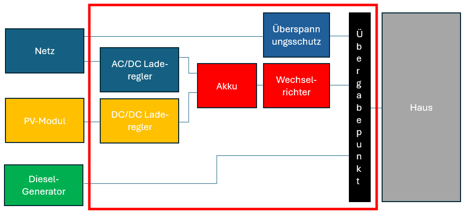

Ich habe mir ein Blockschaltbild überlegt, was das gewünschte
Gesamtsystem verdeutlichen soll. Rot umrahmt ist der Teil, den er
idealerweise aus einer Hand erwerben möchte.

von Michael B. (laberkopp)
William W. schrieb:
> Die maximale Ausgangsleistung des Wechselrichters soll 4000 W betragen.
Ok.
> Beim Akku soll es sich um ein 12 V oder 24 V System handeln
350 Ampere ? Offensichtlich Unsinn. Zumindest 48V.
William W. schrieb:
> einfachen Blei Akkus
Starterakkus die nach 5 Ladezyklen platt sind ? Offensichtlich Unsinn.
Man nimmt LiFePO4
William W. schrieb:
> In diesem Land gibt es mehrmals wöchentlich Stromausfälle, die jeweils
> mehrere Stunden dauern können
Was willst du da mit Solarmodulen und Dieselgeneratoren ? Kostet nur
Geld, geht kaputt, wird geklaut. Der Akku muss halt die Stunden
überbrücken können, danach wird er aus dem Netz aufgeladen.
Das Haus wird klugerweise PRINZIPIELL aus dem (Insel) Wechselrichter
versorgt. Saubere Spannung, billigere Wechselrichter, und keine Probleme
mit Netztrennung, die dein Schaltplan komplett ignoriert, nur in Worten
beschreibt:
William W. schrieb:
> Bei einem Stromausfall sollte nach spätestens einer Minute das System
> hochgefahren sein.
> Das System soll in die Elektroinstallation des Hauses einspeisen.
> Der Übergabepunkt an die Hausinstallation ist idealerweise eine Art
> intelligenter Schalter, der bei einem Netzausfall automatisch reagiert
> und den Wechselrichter inkl. Akku zuschaltet
Ja, wenn man den Strom immer durch ein Ladegerät und einen
Wechselrichter schleift, hat man Verluste, Wirkungsgrade über 90% sind
also vorzuziehen.
Er sollte gleich 2 Wechselrichter und 2 Ladegeräte kaufen, sonst hat er
mehr Ausfälle als das öffentliche Stromnetz.
von Nils B. (hbquax)
Es gibt Hybrid-WR mit Notstromfunktion und Steuerausgang für einen
Generator, der aktiviert wird, wenn due Batterie leer wird. Da hast du
alles in einem Gerät. Und wenn das tatsächlich öfter benötigt wird,
würde ich auch zu LiFePo raten.

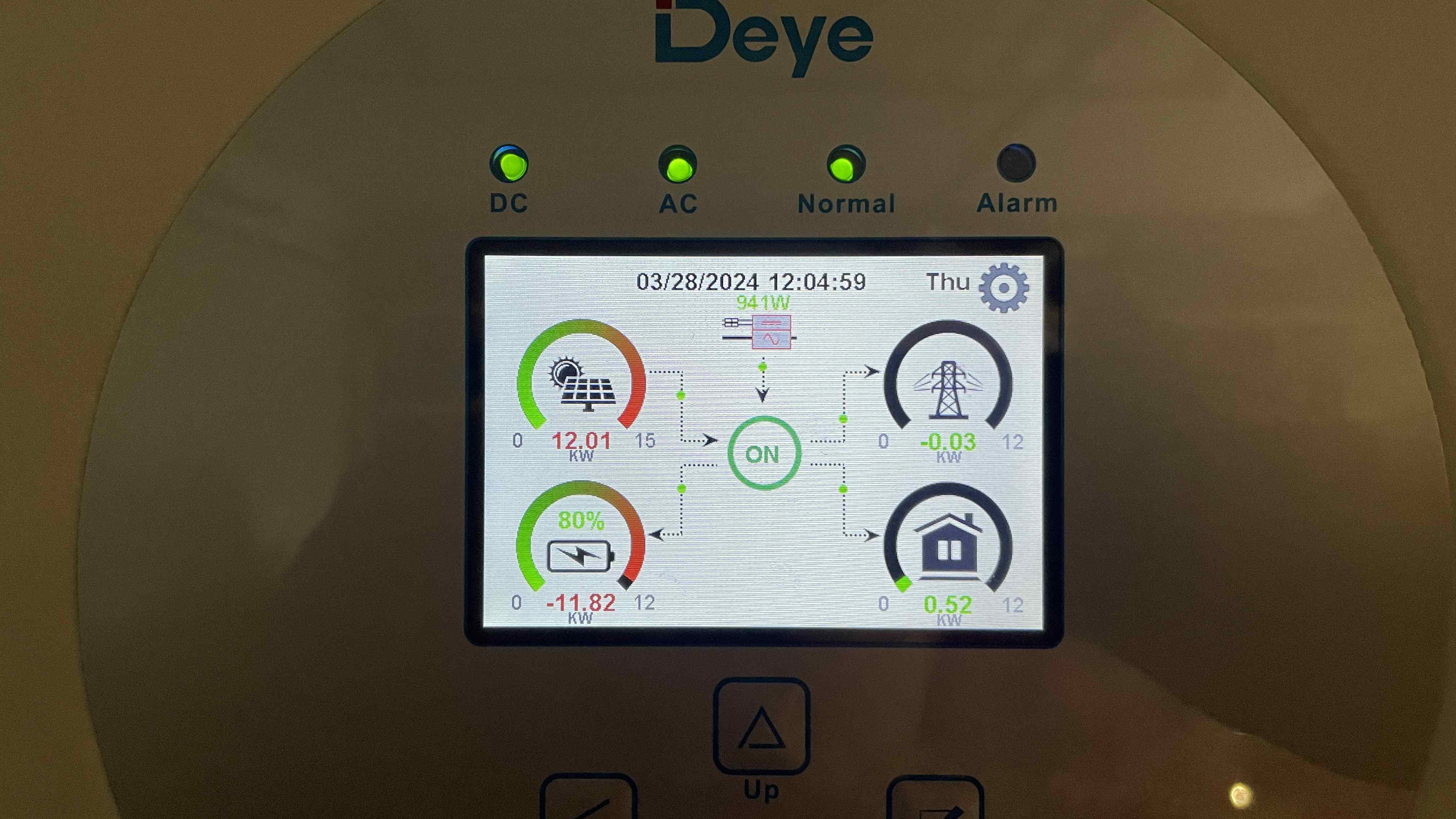

Ich kenne eine Anlage die mit Victron-Geräten perfekt funktioniert.
Solar 5kWp mit Fronius Einspeisewechselrichter
Nachgerüstet:
Akku 10kWh (50V LiFePo4)
3 St. "Multiplus 2" zu je 3000W (3-phasig)
(zusätzlich 2kWp PV werden gerade aufgebaut)
In der Nacht wird das Haus aus den Akkus versorgt. (Akku hat dann typ.
50%)
Solarertrag zum Akkuladen (typ. bis ca. 11:00)
wenn Akku voll dann wird Warmwasser gemacht (typ. einige Stunden)
dann wird in das Netz eingespeist od. wahlweise die Klimaanlage zum
Heizen od. kühlen betrieben.
(Warmwasser bzw. Klimaanlage wird durch einen Überschussregler
freigegeben)
-Im Winter wird das aber auch nicht so gut laufen.....

Zum Akku
12 V wird es also nicht werden, danke für die Rückmeldung, dann 24 V.
Die Akkus müssen nicht jahrzehntelang halten, vor Ort kann man sich ja
neue Bleiakkus beschaffen, wenn die Lebensgrenze erreicht ist. Aber nur
unter der Bedingung, dass es Standard Kfz-Batterien sind. Daher ist 48 V
nicht unmöglich, aber ziemlich schwierig, genauso mit LiFePo4.
Zur Leistung
Die Grundlast wären ca. 300 - 500 W für Kühlschrank, Gefriertruhe, 1-2
Laptops + Beleuchtung.
Wenn die Waschmaschine noch läuft, können es mal 2000 W werden. 4000 W
wären nur kurzzeitig, wenn man dann zusätzlich noch die Kaffeemaschine
und Mikrowelle für die Babynahrung einschaltet, aber das wäre ja nicht
länger als 3 Minuten.
Natürlich könnten sie sich anders arrangieren und die Geräte
entsprechend nacheinander einschalten, aber wenn 4000 W mit dem Budget
möglich wären, wäre es halt schöner.
Zum Budget
ca. 3000 € - 5000 € inkl. Batterien.  (Dieselgenerator ist in einem
anderen Topf.)

von Sebastian L. (sebastian_l183)
Ich hoffe es geht um eine 400/230V Drehstromnetz. Bei einphasiger
Versorgung wird das Leben schwieriger.
ATS, PV Lader/wechselrichter etc pp. bekommst du z.B bei ABB (links
unten)
So gesehen schraubt die jeder Schalttafelbauer das so zusammen wie du es
willst. Die Tafel kannst du dann auf einer Palette verschiffen. Ob sie
ankommt und Wieviel du an Wen zahlen musst um sie vor Ort zu bekommen
steht auf einem anderem Blatt.
Caterpillar verspricht: “All spare parts in less than 72 hours on all 5
continents.”
Und wenn man mal scharf nachdenkt: So ein Zentalsystem ist nett, nur
halt weniger verbreitet. Streikt der ATS und man braucht einen neuen,
kommt der Bote vom Grosshändler eben nicht nach 4 Stunden, auch nicht
nach 4 Tagen. Ein System mit einer klein-USV per Verbrauchsstelle kann
da sicherer sein.
https://library.e.abb.com/public/239834c59ca44f6cb2e4a0e078ad4a91/ABB_SOLAR%20INVERTERS_BROCHURE_BCB_00089_DE_RevH.pdf?x-sign=nU94KYhuJU7cqENI02Q6CPJnHun42KgYfgJd/d+nZfLk57TA+TTrA6AoddYns5Qd
https://new.abb.com/low-voltage/products/switches/automatic-transfer-switches

So wie ich es rausgelesen habe, ist mein Ansatz mit dem Blockschaltbild
nicht grundlegend falsch, einzig ist die Frage ob der
Überspannungsschutz so einfach realisiert werden kann. Auch ein System
aus mehreren Einzelkomponenten hat durchaus seine Vorteile, das ist mir
nun auch bewusst geworden.

Anbei ein aktuelles Bild von der Bedienoberfläche meines Deye. Man sieht
schön die Zusammenführung der einzelenen Energieströme. Von "Oben" kommt
über den GEN Eingang ein weiterer Microwechselrichter rein, dort wäre
dann der Dieselgenerator zu sehen.
Mein Deye hat 12kW max., du benötigst wohl nur einen "kleineren". Das
ganze Haus hängt an dem Deye, bei Netzausfall flackern nicht einmal die
Lichter und das Kochen mit allen 5 Platten geht ohne Unterbrechung
weiter bis die Akkus leer wären. Bei dir würde über das (eingebaute)
Generatorstartrelais der Diesel gestartet und dann zugeschaltet.

Kann man machen wie im Schema, möchte man aber nicht:
- Mindestesns 24 Volt, besser 48V. (4 Akkus in Serie) Kabelquerschnitt
und Verluste. (I² x R)
- Markenwechselrichter, keinen Chinaplunder!
- Starterakkus überleben nicht lange weil für Zyklenbetrieb völlig
ungeeignet.
- Große Verbraucher, Waschmaschine, Kühlschrank direkt an das Netz. Ein
guter Kühlschrank hält (bei Disziplin) ein paar Stunden das Bier kalt.
Was Waschmaschinen betrifft, wie machen die Residenten das? Welche Typen
(von Waschmaschinen...) überleben vor Ort?
Der Wechselrichter und die Akkus können (viel) kleiner ausfallen da
"nur" noch Notstromversorgung.
- Wurde der gute alte magnetische Spannungskonstanter schon erwähnt?
Damit kann man die Stromversorgung für Laptop, (evtl. Kühlschrank),
Wandwarzen, TV & Co günstig entschärfen.
Gibt es gelegentlich günstig bei den Gebrauchtwarenseiten. Oft aus der
DDR, die brauchen das jetzt nicht mehr ;-)
- Das wiederkehrende öff. Netz kann man verzögert zuschalten nachdem es
stabil ist. Es gibt geeignete Messrelais. Die Firma Dold könnte der
Ansprechpartner sein.

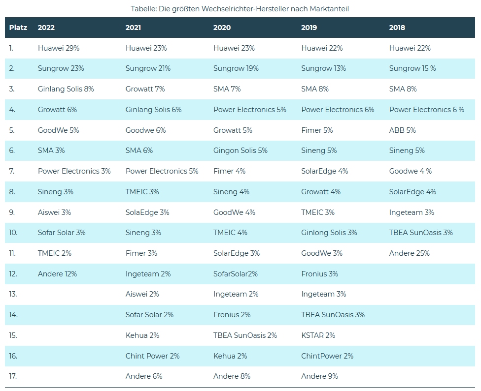

Schau dir doch mal die Statistik zur Herkunft der "Markengeräte" an! Da
kommt kein einziger "Big Player" mehr aus Deutschland. Alle lassen in CN
fertigen, bei manchen wird sogar nur das Label angepaßt.
Qualitätsunterschiede? Hier im Forum geistern jede Menge Anfragen zu
"Kostal WR startet nicht mehr" herum....

Thomas R. schrieb:
Läßt du uns an deinen Informationen teilhaben? Wo finde ich diese
Statistik?

von Thomas R. (thomasr)
Uwe B. schrieb:
> Thomas R. schrieb:
> Statistik?
Bitteschön
von Uwe B. (uwebre)
>> Statistik?
> Bitteschön
Du meinst das ernst?
Wer hat die Tabelle zusammengestellt, woher sind die Daten. Gibt es ein
"zentrales Register" der verkauften Wechselrichter?
Wo sind die Wechselrichter verkauft worden? China? Asien? USA? Europa?
Deutschland? Weltweit?
Natürlich boomt die Solarindustrie in China. Huawei ist dort der größte
Hersteller. Die sind durchaus eine Nummer im Elektronikgeschäft.
Um welche Wechselrichter geht es in der Tabelle? Inselwechselrichter?
Einspeisewechselrichter? Für den Balkon? 100 Watt? Ein Kilowatt? 100
Kilowatt?
Undsoweiter. Merkst du was?
Ja, China kann auch gute Wechselrichter, wirft den ahnungslosen
Langnasen aber breit grinsend unendlich viel Schrott vor die Füße.
Mitforist Lu bestätigt das.
Uwe
