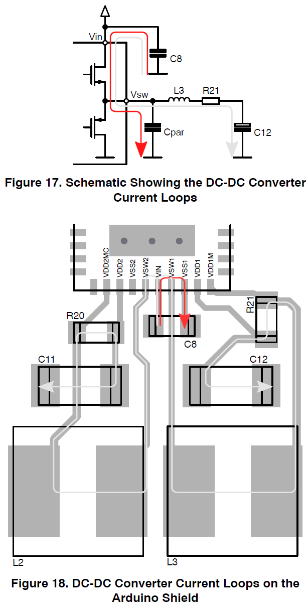

im Datenblatt zum NCN5100 Eval Board
(https://www.onsemi.com/download/eval-board-manual/pdf/evbum2715-d.pdf)
bin ich über eine Empfehlung zum Platinenlayout für die Beschaltung
eines DCDC-Wandlers gestolpert:
Das Datenblatt empfiehlt zur EMC-Optimierung das angehängte Layout. Ziel
ist, die rot und grau eingezeichneten Schleifen kleinzuhalten.
Frage dazu: Könnt ihr erklären, warum C12 so positioniert ist wie
eingezeichnet? Ich hätte den um 180° gedreht, dann wäre
- Die Leiterbahn zu R21 kürzer
- Der GND-Anschluss näher am C8 GND, dem anderen Ende der Schleife
Mir ist klar das beides keinen relevanten Unterschied macht, möchte aber
Verstehen was ich da als Grund für die unintuitive Positionierung
übersehe.
Grüße
Sebastian
Sebastian P. schrieb:
> Ziel ist, die rot und grau eingezeichneten Schleifen kleinzuhalten.
Ja, denn kleine Schleifen sind kleine Antennen. Allerdings: diese dort
gezeichneten "Schleifen" verdienen den Namen nicht, denn sie sind nicht
geschlossen.
> Könnt ihr erklären warum C12 so positioniert ist wie eingezeichnet.
Für mich ist der einseitig gar nicht angeschlossen. Ziemlich halbgar,
die Sache.
Aber wenn der Strom dort auf geheimnisvolle Weise auf Masse geht, dann
sollte er tatsächlich besser um 180° gedreht werden, denn dann kann der
Stromkreis zum C8 geschlossen werden.
Kurz: du liegst richtig, der Vorschlag dort ist Käse.
von Klaus (feelfree)
R21 um 90 Grad gedreht würde ein symmetrischeres Bild ergeben...
von Marcel V. (mavin)
Genau! Und die Leiterbahn von R21 nach L3 unter C12 drunterher leiten.
Dann hat C12 auch wieder eine ordnungsgemäße Verbindung zu GND. Also im
Prinzip genauso wie auf der linken Seite.
