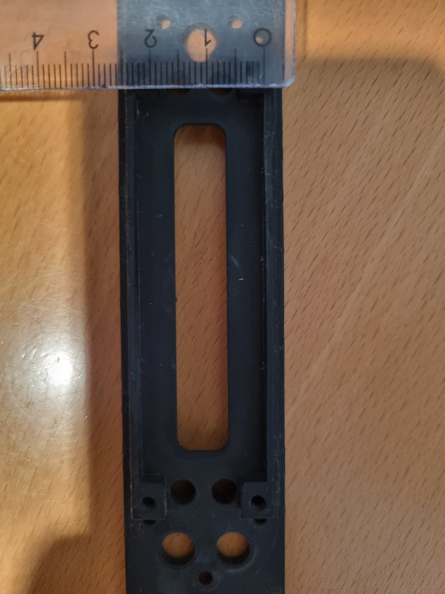

Guten Abend,

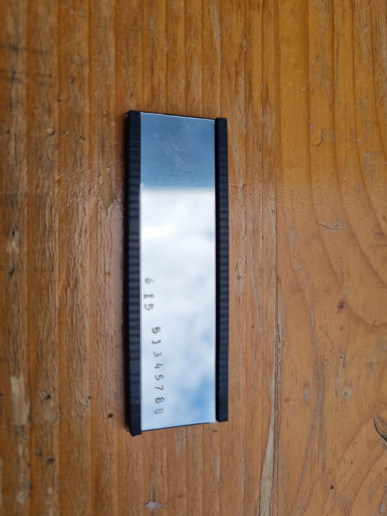

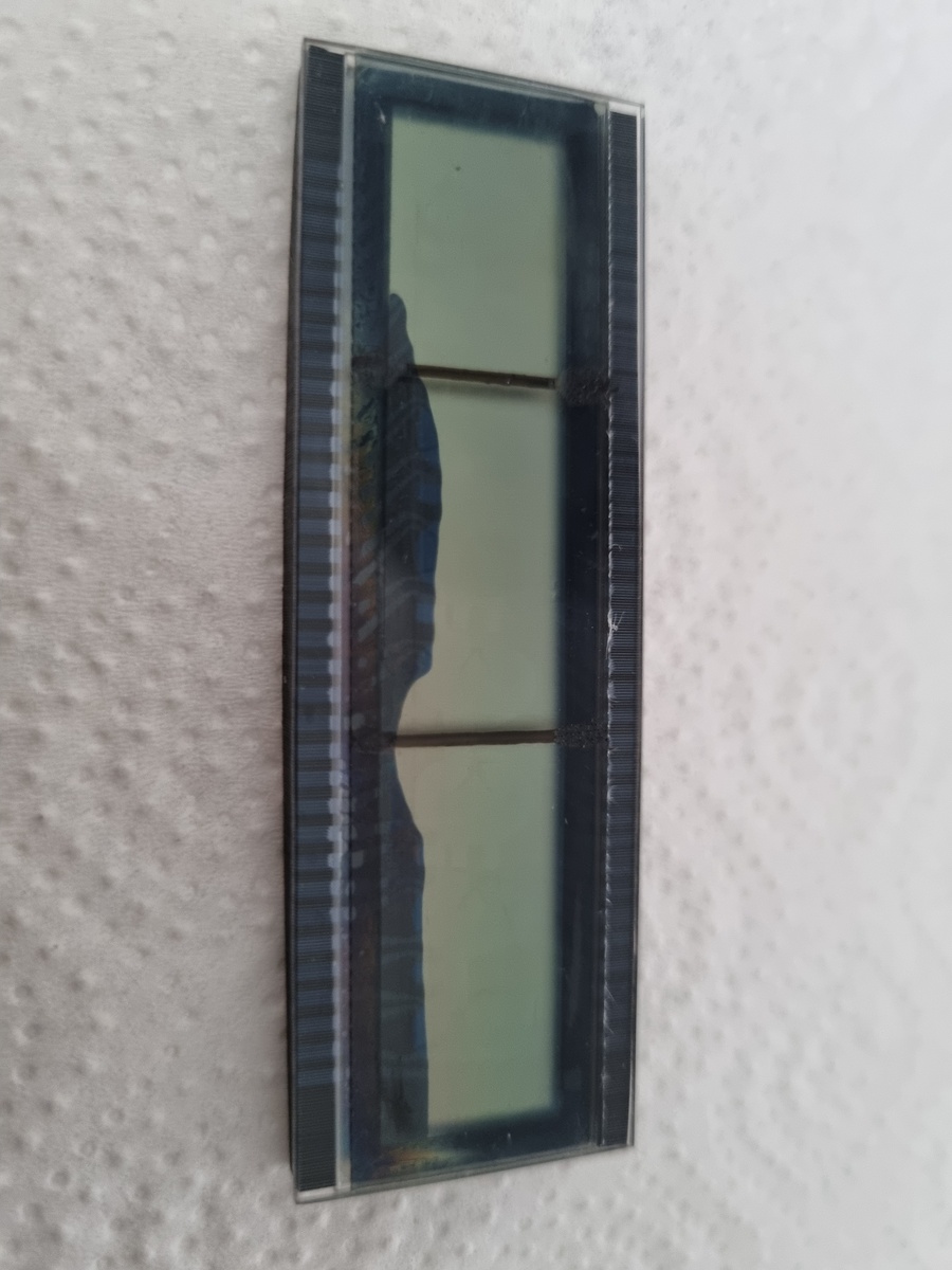

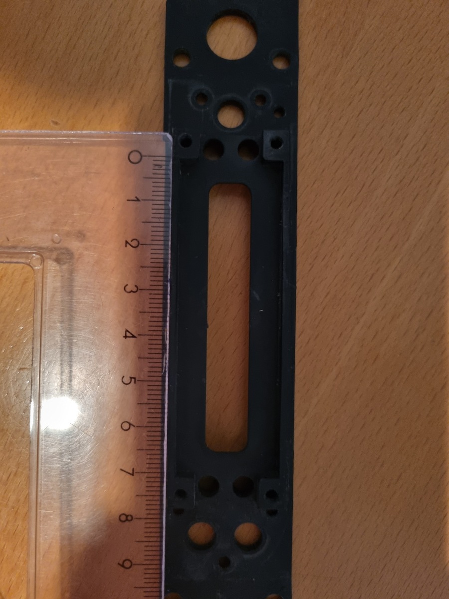

als kompletter Anfänger in diesem Bereich komme ich im Rahmen eines
Displayersatzes nicht weiter.
Es ist aus einer absoluten Kleinserie, unter 500 verbaute Exemplare,
entwickelt Ende der 70er Jahre.

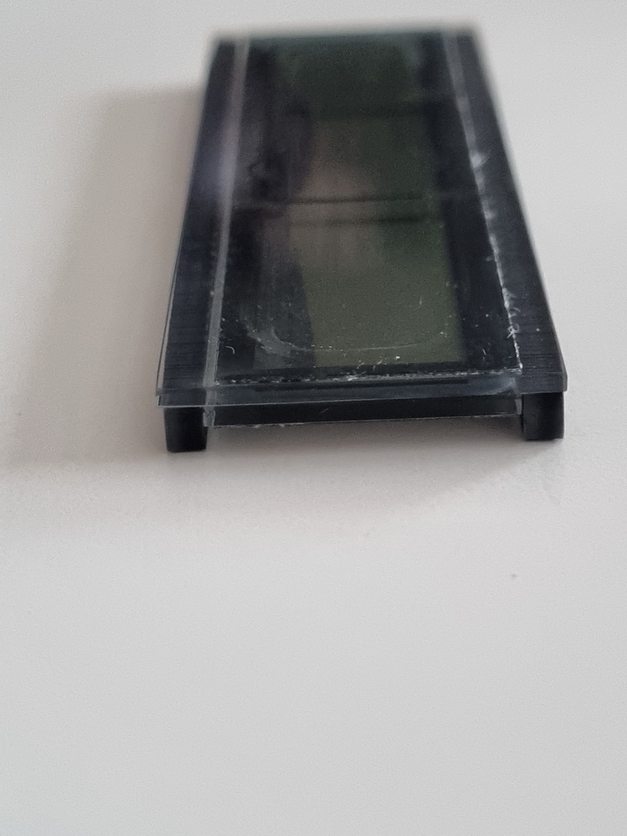

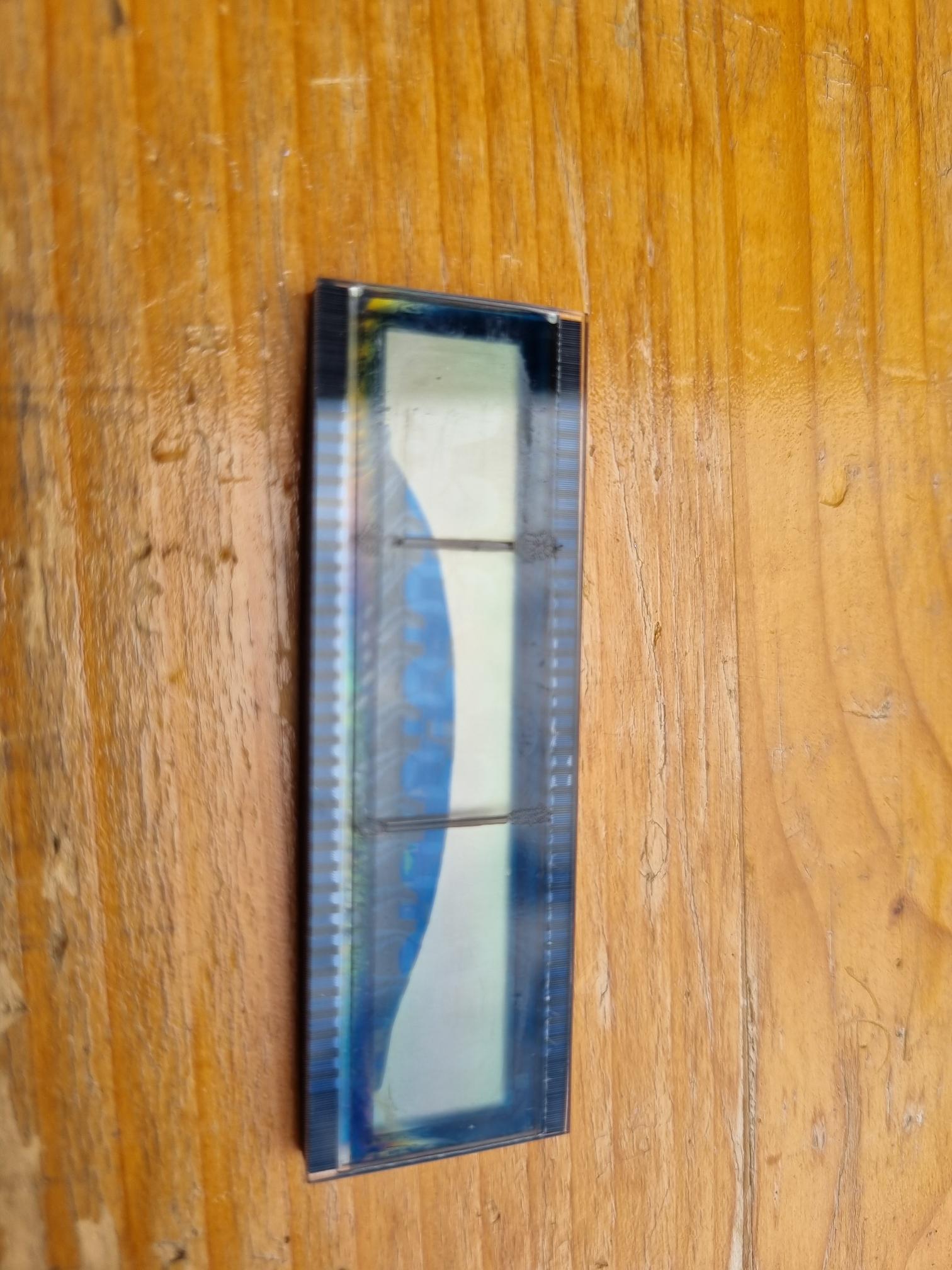

Bei einem Austausch der Frontplatte wurde seitens des Herstellers leider
ein wenig zu fest gedrückt. Die Folge ist ein einbluten am unteren Rand.
Es besteht eigentlich nur aus 2 Glasscheiben mit einer Art
Polarisationsschicht? Die Ansteuerung erfolgt nicht über ein Kabel oder
Pins, vielmehr ist die Rückseite leitend. Getauscht werden müsste so
gesehen lediglich der Glasscheibenverbund.
Diese Art Display habe ich wirklich noch nie vorher gesehen, gefunden
habe ich auch keine weiteren Informationen. Die Firma hatte ich
kontaktiert, diese Displays gibt es nicht mehr.

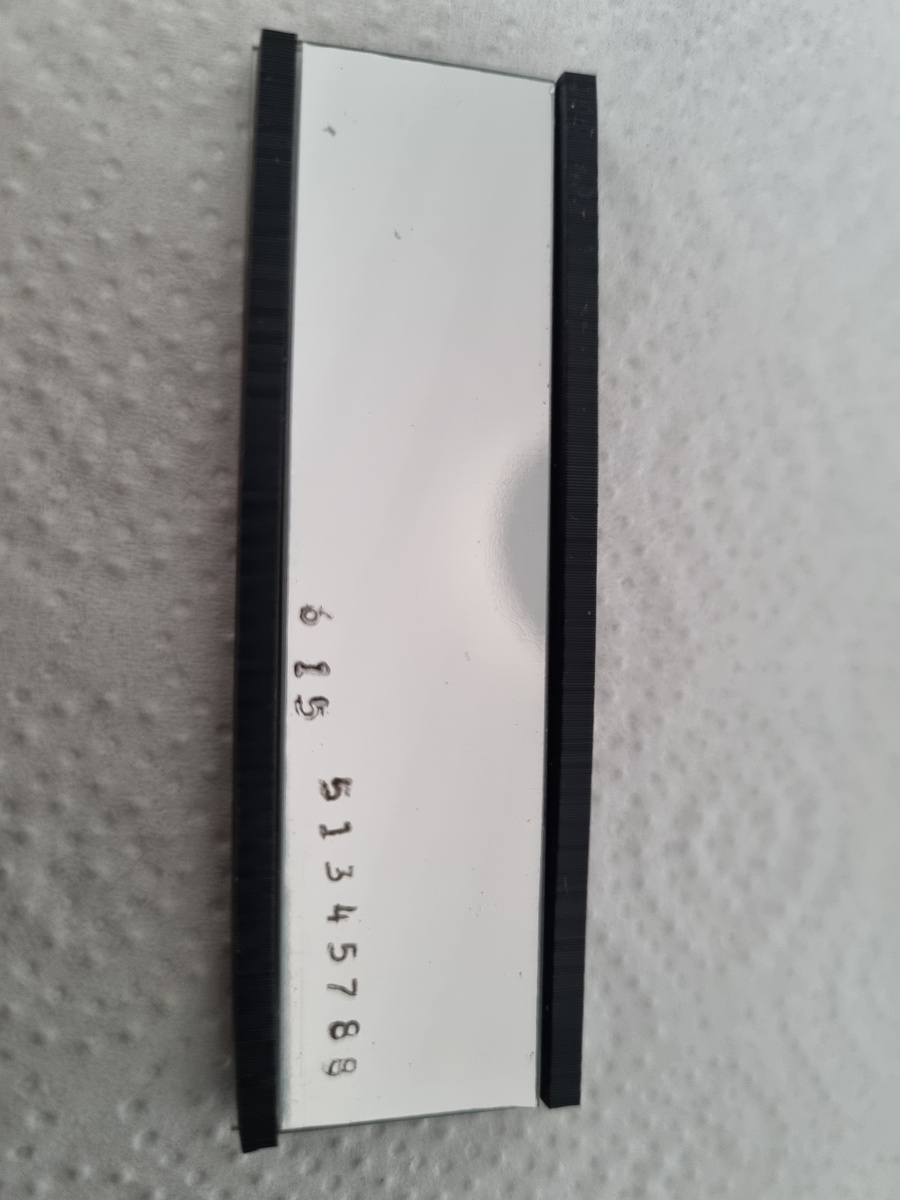

Die Maße sind 70mm x 23mm, auf der Rückseite steht die Nummer: 615
51345788
Vielleicht weiß jemand einen Rat oder hat einen Tipp?
von Jens G. (jensig)
Ja. Aber ob Du genau dieses Display (oder zumindest was äquivalentes)
irgendwoher bekommst, ist eher fraglich.
Diese Art von Displays mit der Kontaktierung über die
Kontaktstreifenleitgummis (oder wie die richtig heißen) ist total
üblich. Z.B. in simplen Uhren mit LCD-Anzeige ...

von H. H. (Gast)
Zebragummi
Thomas H. schrieb:
> Getauscht werden müsste so gesehen lediglich der Glasscheibenverbund.
Streiche "lediglich". Denn genau an dieser Stelle beginnt dein Problem:
du wirst dieses Glas nicht mehr bekommen.
Thomas H. schrieb:
> Die Ansteuerung erfolgt nicht über ein Kabel oder Pins, vielmehr ist
Ganz übliche Kontaktierung bei Consumer-Artikeln.
Zebra-Gummi heißt der Leitgummi wegen seiner abwechselnd leitenden und
nichtleitenden Streifen.
Hier deine Stichworte: "lcd kundenspezifisch zebra" oder "lcd customized
zebra"
: Bearbeitet durch Moderator

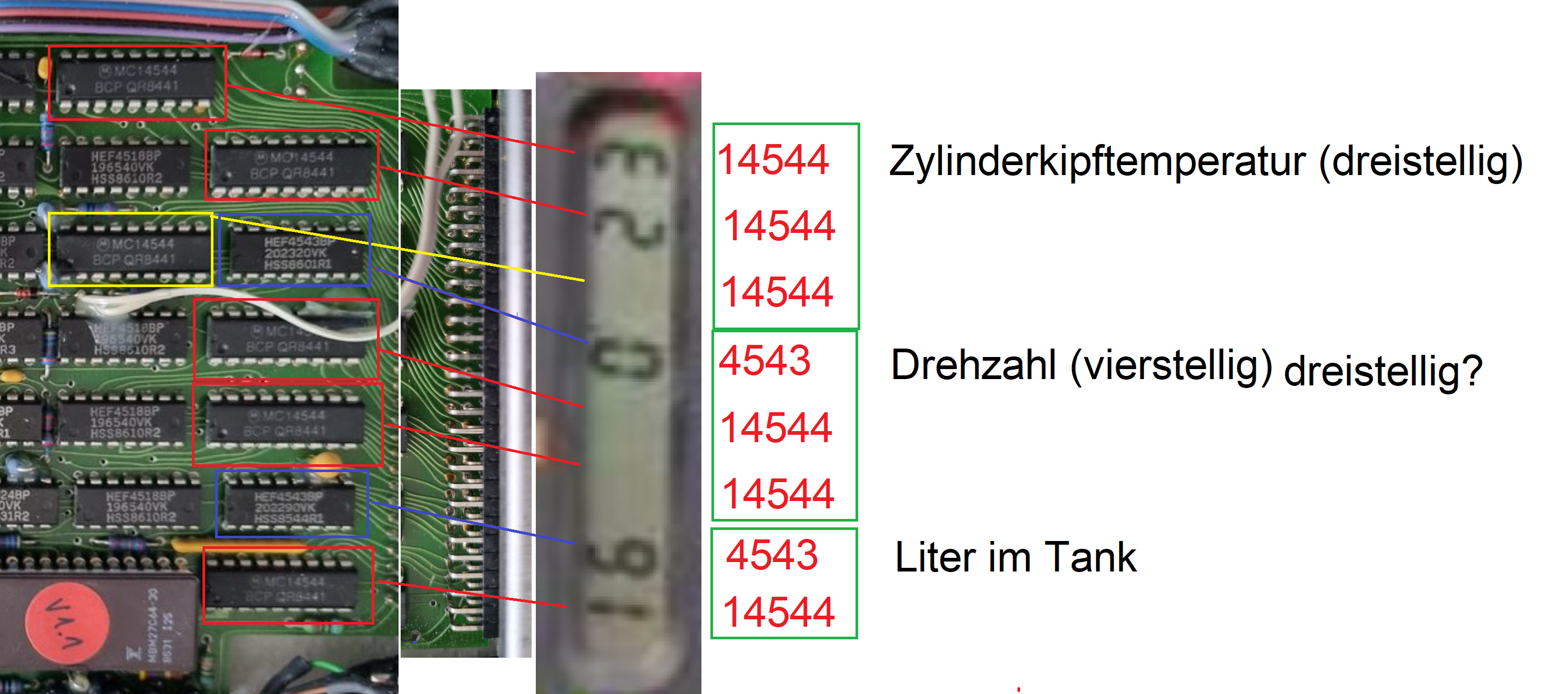

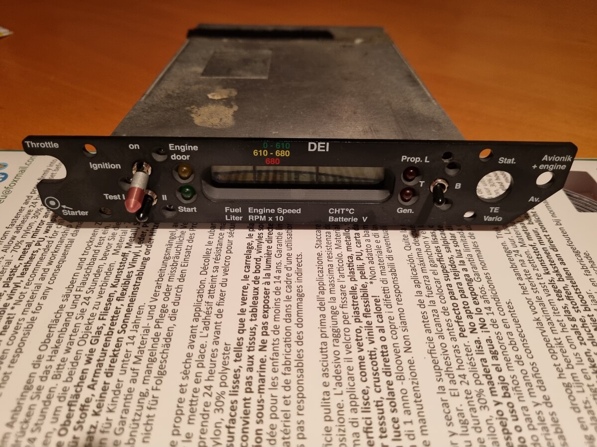

von Thomas H. (thomas_h870)
Richtig, Segelflieger :)
Ziffern sind es im ganzen 9 Stück. Links die Liter Gemisch im Tank,
Drehzahl vierstellig und rechts die Zylinderkopftemperatur dreistellig.
Das heißt, es besteht die Möglichkeit mit den Maßen und dem passenden
Zebragummi erfolgreich zu sein...
Genau das ist das Problem, Kleinserie, für die DG 400 knapp 300 Stück.
Das DEI für die DG 800 und die DG 1000 sind komplett anders da andere
Motoren und Funktionen.
Den Hersteller kann ich verstehen, soetwas wirft kein Geld ab. Ich kenne
allein 2 andere in der Form kaputte DEI's. Es gibt Ersatz-DEI',
gebraucht natürlich, aber für stolze 1000€.

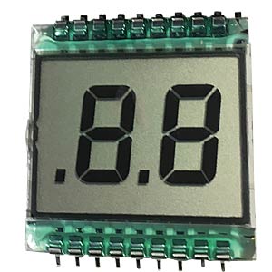

von O. D. (odbs)
Verstehe.

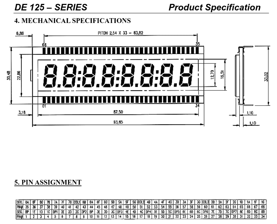

9 Ziffern sind eher ungewöhnlich, verbreitet waren 8 und 10. Sind
zwischen den Ziffern (nicht angesteuerte) Dezimalpunkte vorhanden? Dann
könnte es ein weit verbreitetes Taschenrechner-LCD sein.

O. D. schrieb:
> Vermutlich wurde ein Standard-LCD von der Stange eingesetzt
Eines, das vor 50 Jahren "von der Stange" war. Aber auch damals waren
kundenspezifische LCD nicht sooooo arg teuer. Heute sind sie gradezu
billig:
https://www.alibaba.com/product-detail/Custom-Lcd-7-segment-lcd-14_1600271844142.html

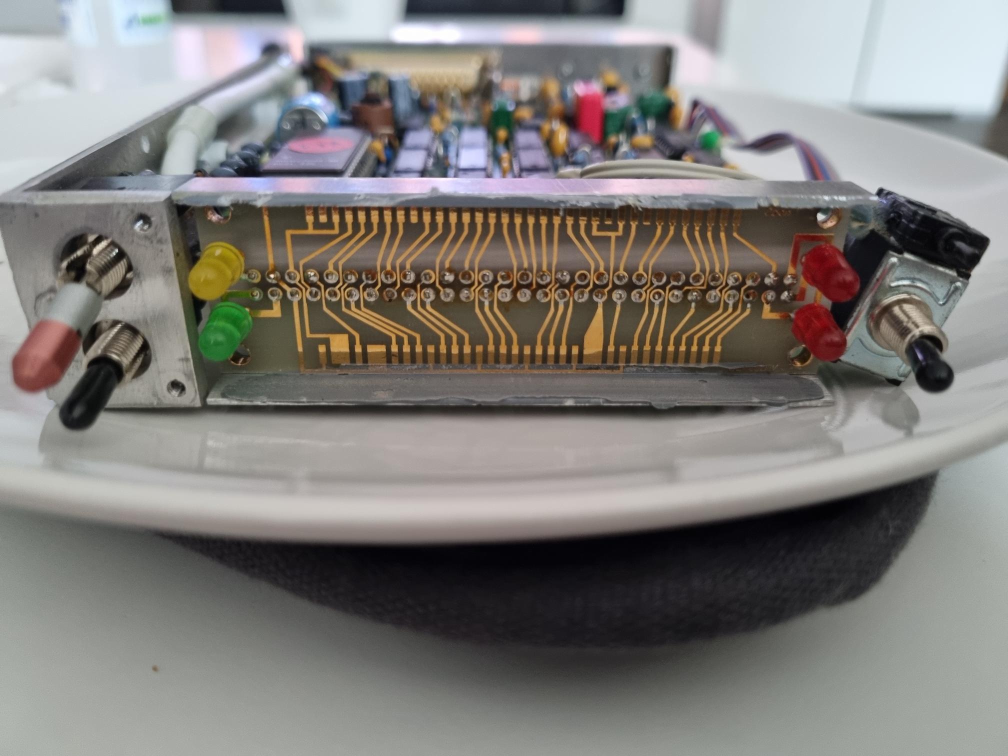

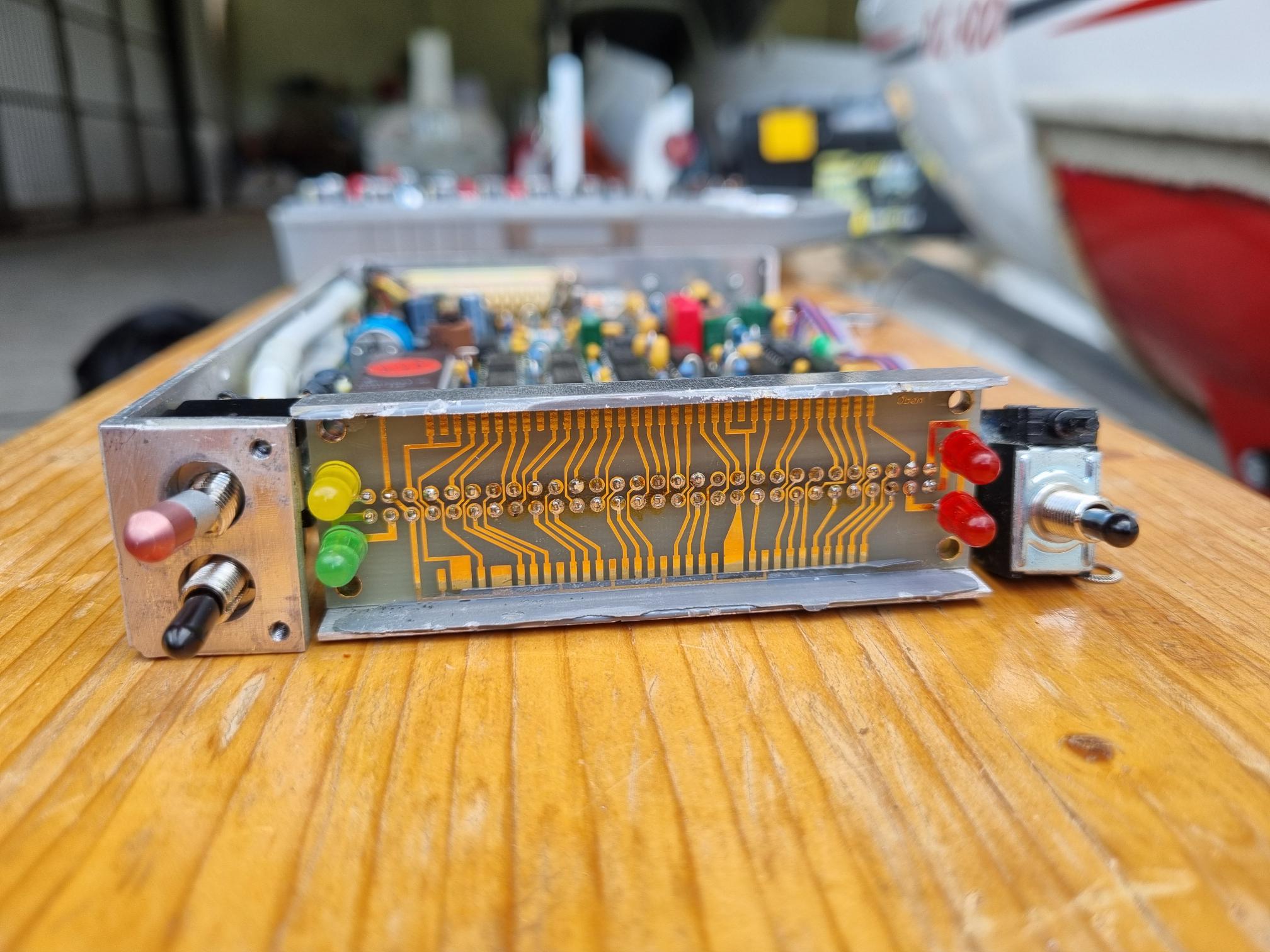

von Gerald B. (gerald_b)
Das defekte Display beinhaltet eigetlich schon alles, was du für eine
kundenspezifische Lösung brauchst. Wenn du das Display schräg hälst,
siehst du die ITO (Indiumzinnoxid) Leiterbahnen. Die sind zwar
durchsichtig, aber nicht unsichtbar.
Theoreitsch bräuchten die Gläser nichtmal neu produziert werden. Nur
frischen Flüssigkristall rein und die Verklebung erneuern, das das ganze
system wieder luftdicht verschlossen ist.
Vermutlich dann eines mit 10 Ziffern. Die Frontplatte deckt mehr vom
Display ab. Auf den Bildern kann man es sich etwas vorstellen.

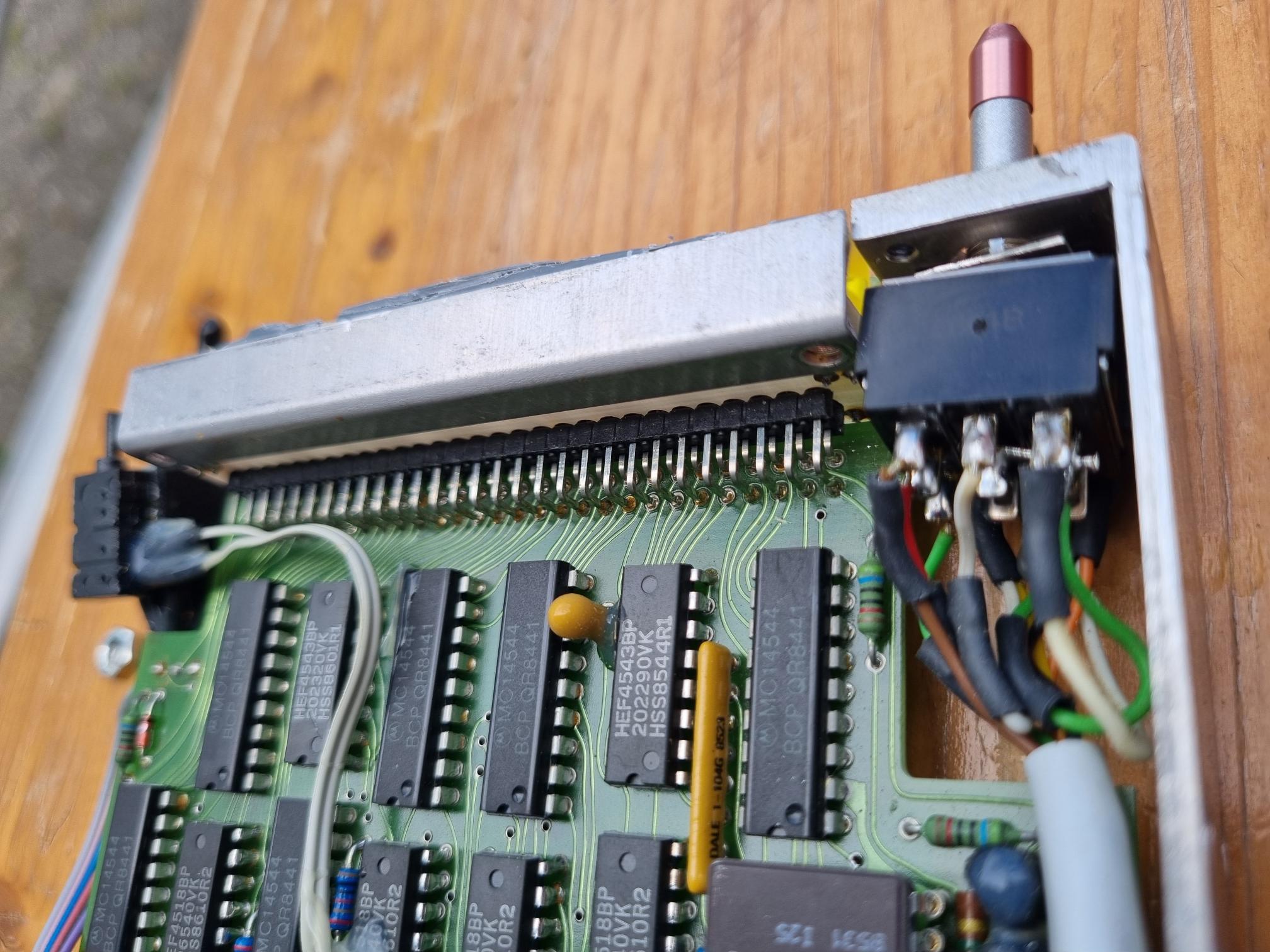

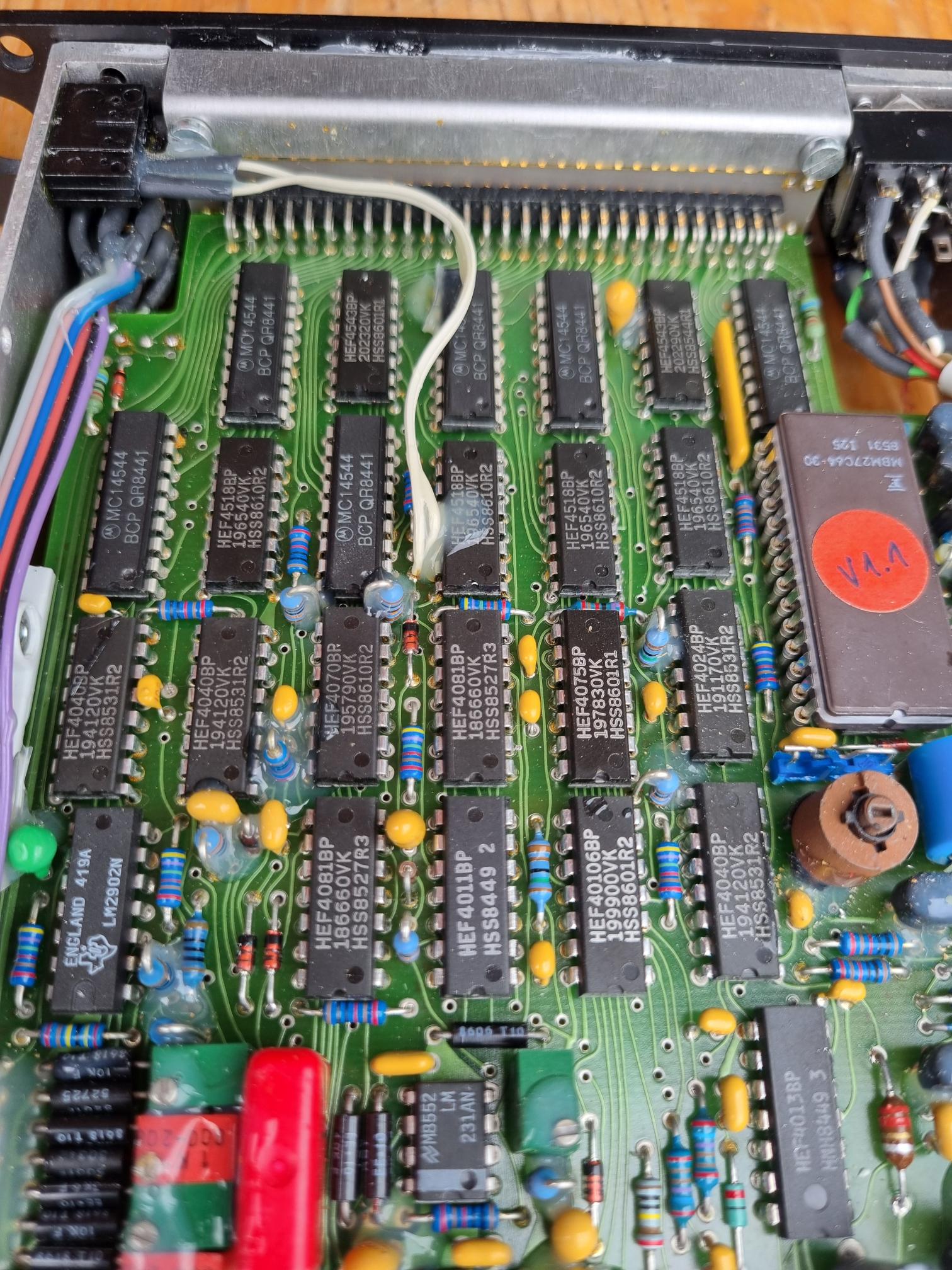

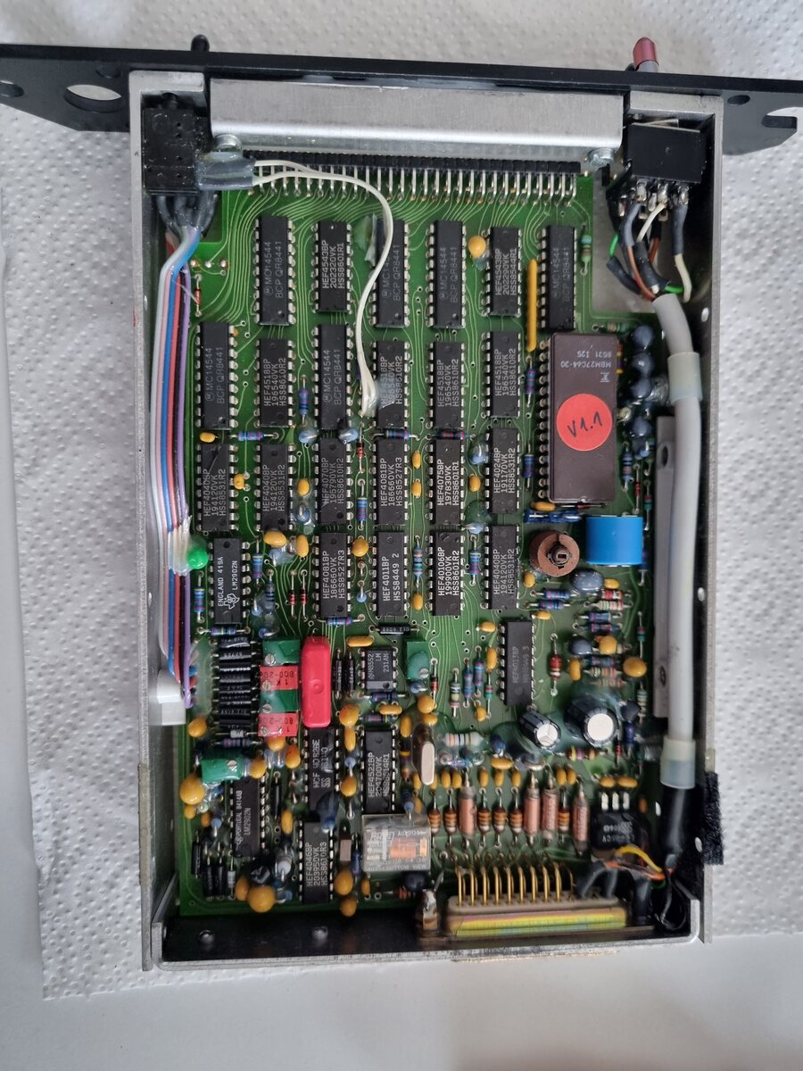

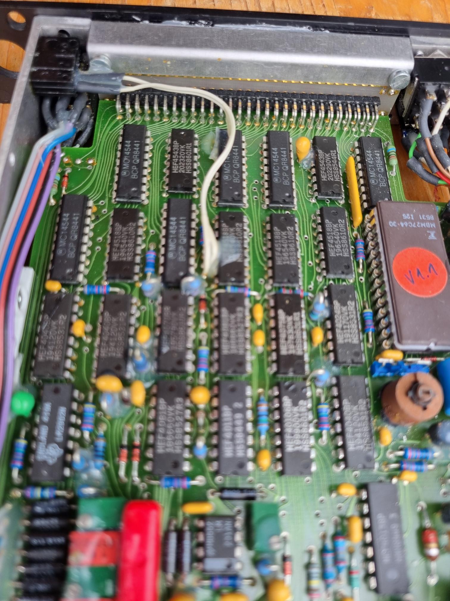

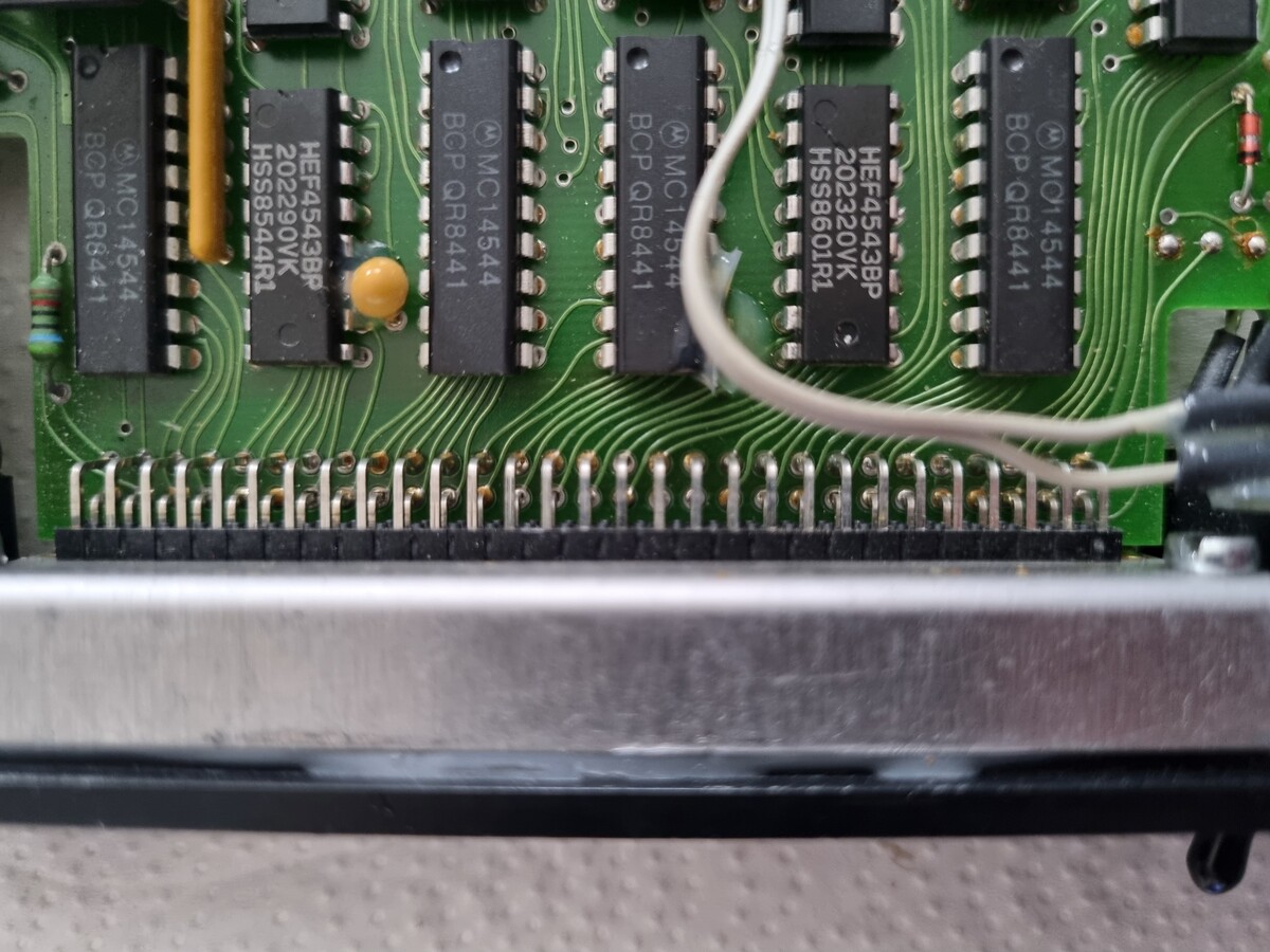

Anbei ein weiteres Bild. Wenn ich es richtig sehe sind zwei verschiedene
IC's mehrfach vorhanden.
4x MC14544 BCPQR8441
2x HEF4543BP
   202320VK
   HSS8601R1
Das große braune Keramik IC mit dem roten Aufkleber V1.1 ist ein EPROM,
die könnn nach ein paar Jahrzehnten auch Alzheimer bekommen. Ehe du
dessen Hex-Dump hinterherrennst, würde ich den mal ziehen und ein Backup
machen, damit man im Ernstfall einfach ein neues IC mit den alten Daten
brennen kann.
von Hmmm (hmmm)
> brennen kann.
Man kann auch einfach das vorhandene EPROM nochmal prophylaktisch
"nachbrennen", also ohne vorheriges Löschen.
... und vllt. auch mal ein Voltmeter an den Pufferakku halten :-P
Da das alles Standard CMOS ist, könnte man auch mit einem LED Display zu
Potte kommen. Heutige LEDs leuchten ja auch schon mit ein paar hundert
µA.
von Michael B. (laberkopp)
Variante 1: es entspricht zufällig einem Standard LCD Glas Display was
du beschaffen kannst.
Wahrscheinlichkeit geht gegen 0
Variante 2: es ist dir was wert und du lasst dir kundenspezifische das
Display nachbauen, in China, für sagen wir 250€ bekommst du 10 Exemplare
und verkaufst die übrigen 9 an ebenso Notleidende.
https://www.youtube.com/watch?v=ZYvxgl-9tNM
Möglich aber ein Risiko.
Variante 3: du setzt ein völlig anderes Display ein, z.B. 10 Zeichen
alphanumerisch, und entwickelst eine Elektronik die die bisherigen
Steuersignale umsetzt auf das neue Display.
Möglich, aber dir wohl zu viel Arbeit.
Die Abtastung der Steuersignale ist nicht so aufwändig, entweder
statisch angesteuert mit zumindest 64 Leitungen oder im Multiplex mit
weniger Leitungen, dann sind Komparatoren an jeder Backplane nötig und
eventuell an jeder Segmentleitung, aber da du die alte
Ansteuerelektronik vor dir hast, kannst du vielleicht auf viel weniger
Leitungen kommen
Thomas H. schrieb:
> 4x MC14544
> 2x HEF4543BP
also statt 7 Segmenten schon mal nur 4 BCD.

O. D. schrieb:
> Und noch eine Frage aus Interesse... Was für ein IC übernimmt die
> Ansteuerung des LCD
Alle Bausteine auf dem Platinenbild zusammen tun das. :) Da ist kein
Controller mit 2 GB Flash und grafischem Zeichenvorrat in HD versteckt.
So wie das sehr unscharfe Bild in Betrieb aussieht, werden da 3 Zahlen
dargestellt, könnte also im Prinzip von 3 Displays übernommen werden. Es
kann natürlich noch andere Modi geben, wo alle Ziffern benutzt werden.
Edit: Es sind ja sogar Trennstriche auf dem Display aufgebracht. Also
wohl wirklich voneinander unabhängig (nicht unbedingt elektrisch
gesehen.)
Ich nehme an, das fertige Gerät braucht keine Luftfahrtzulassung? ;)
Sonst wären wir wieder beim Thema von neulich, warum für uralten Kram
manchmal unfaßbare Summen gezahlt werden.
Um ehrlich zu sein: es scheinen mir nur 8 zu sein, 2+3+3, ein mit
aufgedruckten schwarzen Balken abgetrenntes 8 stelliges Standardglas wie
aus alten Taschenrechnern.
Vergleiche mit
https://www.reichelt.de/lcd-7-segment-1x8-0-h-12-70mm-reflektiv-lcd-7s-8-6-b-p197509.html
hat zwar Drähte statt Zebras aber das könnte man anlöten wenn die
Pinbelegung past, ist aber grösser als deine Angabe,
Deins hat 2 x 34 Anschlüsse, das reicht ohne Multiplex für 8 Digits mit
Dezimalpunkt oder 9 Digits ohne Dezimalpunkte.

Die Trennstriche sind eigens auf dem Glas aufgemalt:)
Zusammengefasst:
LCD,Zebragummi, 7 Segmente, 8 Ziffern, 70mm x 23mm.

Ich muss mich selbst etwas korrigieren, genau nachgeschaut sind es 8
Ziffern.
Die Aufteilung ist links 2 Ziffern für den Tankinhalt in Litern, mittig
3 Ziffern zur Motordrehzahl und rechts die Zylinderkopftemperatur
dreistellig und über einen Schalter umschaltbar auf die
Batteriespannung.
Dazu kann ich morgen noch bessere Bilder machen.
Die Frontblende hat einen Ausschnitt für genau die Maße. Da bin ich
leider wirklich auf die 70mmx23mm, vielleicht 24mm limitiert.
Das ist eigentlich gut, weil es bedeutet das dieses Teil nicht
kundenspezifisch war. Das wird also bestimmt noch woanders
verbaut worden sein. Bloss wie finden. :)
Ausserdem ist so ein Fehlerbild bei so alten LCDs nicht
ungewoehnlich. Das passiert da auch Geraeten die einfach nur so
in der Schublade liegen. Vermutlich ist der Kleber der die beiden
Scheiben zusammenhaelt auch nicht mehr so wie er mal vor 40Jahren
war.
Du kannst sowas nachfertigen lassen. Das setzt aber voraus
das du der Firma vernuenftige Unterlagen liefern kannst.
Im Prinzip musst du also das "Datenblatt" schreiben und hier
haben schon viele Leute Probleme damit eins zu lesen.
Schau mal hier:
https://www.youtube.com/watch?v=mo4_5vG8bbU
https://www.youtube.com/watch?v=10D5jpO45Lo
Ich kenne die aktuellen Befindlichkeiten der Hersteller nicht,
es kann sein das du am Ende 500Euro bezahlst aber dann 10-50
Stueck hast. Das kann sich natuerlich lohnen wenn du noch
zehn Leute kennen die auch eins wollen.
Vanye

https://www.mouser.de/ProductDetail/Lumex/LCD-S801C42TF?qs=b3SeXyfasVV8ke0AdgVjrg%3D%3D
ein 8-stelliges Zifferndisplay mit 66 Anschlüssen (das Original hat 68)
leider derzeit nicht lieferbar, mit Datenblatt und Abmessungen.
https://www.mouser.de/ProductDetail/Varitronix/VIM-878-DP-RC-S-LV?qs=3ZOqpMxxriogMsAzAY%252Bwdw%3D%3D
nur 36 Anschlüsse, also gemultiplext. 3,52 €
https://www.mouser.de/ProductDetail/Adafruit/5379?qs=MyNHzdoqoQJfdnCheg1Xjg%3D%3D
10-stellig, gemultiplext, 21,16 €
Es geht weniger um den Ausschnitt, mehr um die Abmessung des Glases
Das Reichelt-Teil könnte also mechanisch passen.
Da die "Platine" auf dem Glas nur einseitig sein kann, ist die Zuordnung
der einzelnen Segmente zu den Anschlüssen ziemlich einfach. Es gibt
keine Kreuzungen.
Hier eine Übersicht von RS-Components
https://media.rs-online.com/t_line/L588572-02.gif
https://de.rs-online.com/web/c/?pn=1&searchTerm=lcd+7-segment&rpp=20
leider sind alle zu groß. Das 8-Digit könnte dem nahekommen, ist aber
nicht mehr lieferbar.
von Klaus (feelfree)
Das benötigt aber einen Ausschnitt von ca. 80mm in der Breite.
https://docs.rs-online.com/1be9/0900766b8001b54d.pdf
da ist die alte Bestellnr. des 8-stelligen genannt "RS stock no.
185-0216"
mit Anschlussbezeichnungen, das PDF ist etwas aus den Fugen geraten.
Auf dem Platinenfoto oben sieht man, dass von den 68 Pins ein paar nicht
belegt sind, das könnten die Doppelpunkte zwischen den Ziffern sein.
In der Zeichnung ist "BP" der gemeinsame Backplane-Anschluss.
von Roland P. (pram)
Ein Hinweis auf die Kontaktbelegung könnten noch die 4 gebrückten Pins
auf der Platine sein.
Schau dir die Frontplatine nochmal an, da siehst du sowohl ganz links
als auch im rechten Drittel 2x 4 Pins gebrückt + 1 Pin der gar nirgends
angeschlossen ist. Das sind mmn. Stellen, die nur eine 1 oder 2 anzeigen
können. Vergleich das mal mit der Belegung im Reichelt LCD, ob diese an
die "richtigen" Segmente für 1,2 bzw. 3 gehen.
Dann weißt du schon mal ob die Kontaktbelegung passen kann
Gruß Roland
noch'n Trick zum Herausfinden der Belegung:
Eine 9V-Batterie mit einem Pol (egal welcher) an den gemeinsamen
Backplane-Anschluss halten, den anderen Pol mit einem Finger berühren.
Mit der anderen Hand z.B. eine Büroklammer über die Anschlüsse schieben,
dann "leuchtet" immer genau ein Segment auf. Der Körperwiderstand reicht
dazu aus.

Erst mal den BP-Anschluß herausfinden. Nach der Zeichnung vorzugsweise
in einer Ecke.
Auf einem Flohmarkt habe ich mal mehrere 8 1/2 stellige LCDs bekommen
und dazu eine Platine mit Eagle geroutet und geätzt. Hier Schaltplan und
Bestückung als PDF.
Dazu gehört noch eine Mikrocontrollerplatine mit einem AVR 8515 im
quadratischen Gehäuse.
Das derzeit nicht lieferbare Lumex-Display von Mouser würde von den
Abmessungen passen, 63,5mm breit und 20,32mm hoch, 8 Stellen, allerdings
wie schon geschrieben zwei Pins weniger. Vielleicht findet sich ein
anderer Händler, der das noch auf Lager hat.

Kann man auch anhand der Elektronik, es sind ja einfache 7-Segment
Decoder verbaut. Und so könnte man es auch für ein anderes Glas
anpassen, es darf nur keines für Multiplexbetrieb sein.
Nun hatte ich die Möglichkeit den ehemaligen "Verbauer" der Displays zu
erreichen.
Seine Aussage bringt mich ein klein wenig weiter, aber im Nebel stochere
ich natürlich noch weiter...
"Das LCD stammt von der Fa. Hamlin. Es handelt sich um ein statisches
LCD. Leider sind keine Unterlagen darüber mehr vorhanden.
Es hat 8 Ziffern + Dezimalpunkte + Doppelpunkte. Ziffernhöhe 8mm. Die
genauen Abmessungen müßte man nachmessen, ebenso die genaue Belegung der
Kontaktstreifen, also welcher Kontakt welchem Segment zugeordnet ist.
Die vielversprechendste Möglichkeit wäre, diese LCDs dann in z.B. China
nachfertigen zu lassen."

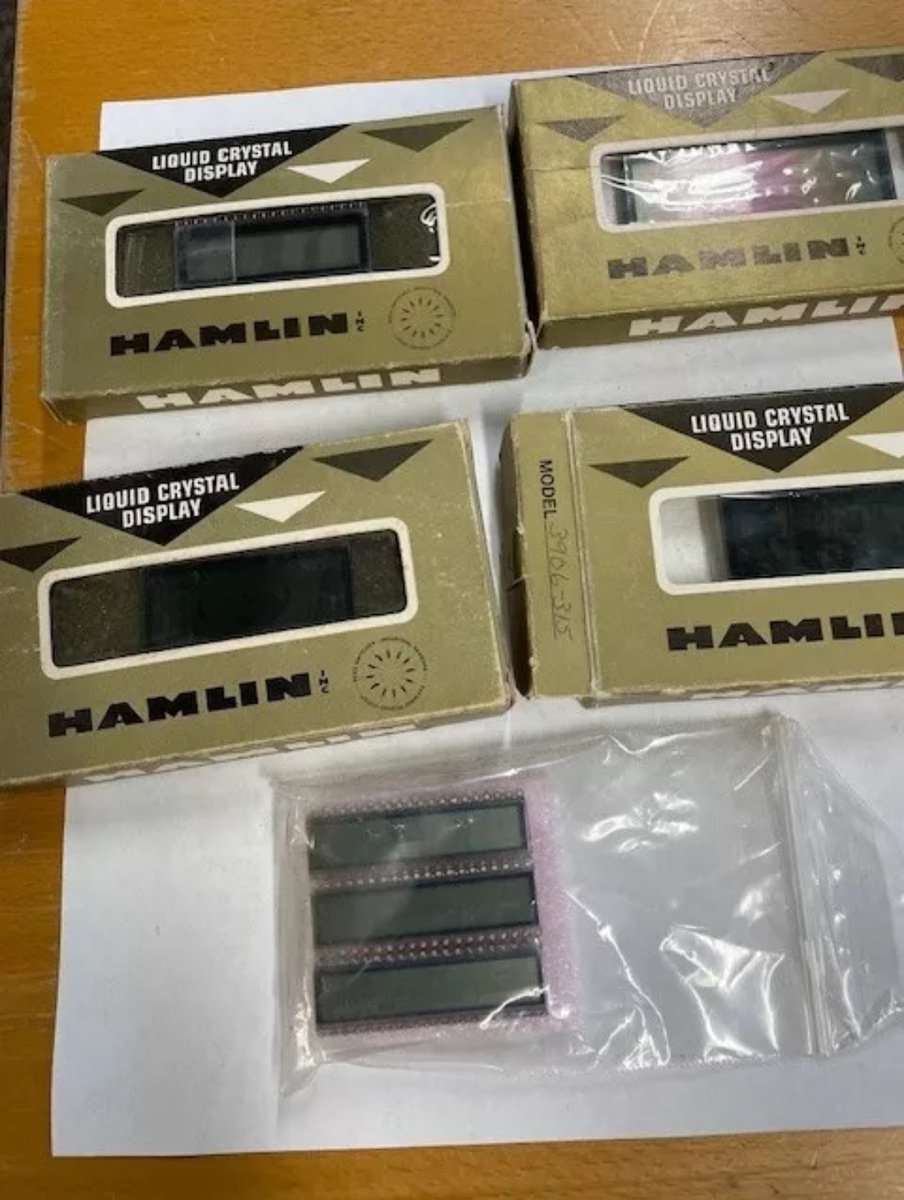

Das ist klar- ein Stück Display würde ich auch nicht fertigen lassen.
Vielmehr wäre der erste Schritt wirklich die genauen Spezifikationen
nachvollziehbar zu beschreiben.
Hamlin gehört heute zu Littelfuse. (man beachte die Schreibweise, nicht
Little)
Auf ebay findet man noch zwei LCD von denen:
https://www.ebay.de/itm/382699899160
https://www.ebay.de/itm/234031612711
Es gab eine Vertretung in Hessen. Letzte Änderung 2014:
https://www.online-handelsregister.de/handelsregisterauszug/he/Darmstadt/HRB/84280/Hamlin-Electronics-Gesellschaft-mit-beschraenkter-Haftung
"Kelsterbacher Straße 12-14, 65479 Raunheim. Gegenstand: Herstellung,
Vertrieb, Import und Export von Mikroschaltern und anderen elektrischen
und elektronischen Geräten, Betrieb einer Handelsvertretung"
Conrad listet auch ein paar Produkte von Hamlin, aber keine LCD.
CHICAGO, April 15, 2013 von Littelfuse aquiriert:
https://www.littelfuse.com/about-us/history-and-culture/acquisitions/littelfuse-announces-acquisition-of-hamlin.aspx
Digikey hat noch einen Katalog von Hamlin über Reedkontakte
https://www.digikey.de/en/pdf/h/hamlin/hamlin-reed-switch-catalog

von Stephan S. (uxdx)
Wenn Du das Display im Original nicht findest, gibt es 2 Möglichkeiten:
Du kauft ein anderes räumlich passendes 8-stelliges Display
1. und verbindest die Ausgänge der MC14544 mit Fädeldraht mit dem neuen
Display
2. Du greifst die BCD-Daten an den Eingängen der MC14544 ab und mit
einem µC wird das neue Display angesteuert

von Peter D. (peda)
Die Dekoder habe alle ein Latch, d.h. die werden wohl an den selben 4
Datenpins hängen und nacheinander gelatcht.
Der MC14544 hat zusätzlich eine Vornullenunterdrückung gegenüber dem
HEF4543.
Heutzutage macht man die Vornullenunterdrückung in Software.

Thomas H. schrieb:
> Amatec sagt ab 30.000 Displays bekomme ich ein Angebot.:)
Es gibt da wie bei PCBs in China Prototyping für kleines Geld, AFAIR so
gut 100$ für 10 Stück, plus Versand und Steuern. Die CAD-Files kann man
u.a. in Gerber abgeben. Bei deinen recht kleinen Gläsern kann es sogar
für 20 Stück reichen.
Bei Ebay die Verkäufer angefragt nach meinem LCD "615 51345788 ergab:
they all appear to be dip parts  i only have these p/n  3906-315 2pcs
39003155 1pc  3970-3135 1pc and 3pcs unknown
Ich glaube nicht, dass man damals bei einer Auflage von unter 500 ein
Spezial-Display für 8x7 Segmente benutzt hat.
Ich würde mal die bekannten LCD-Hersteller anfragen, ob sie ein Display
im Programm haben, das ein solches LCD-Panel verwendet: 7 Segment, 68
Anschlüsse und 70 mm breit, notfalls schlachtet man ein Modul und nutzt
nur das Panel.
z.B. Display Elektronik, Electronic Assembly/DOG, etc
An dieser Stelle ein ehrliches und großes Dankeschön an jeden, der Zeit
in mein kleines Problem investiert:)
von Horst S. (h3aau)
moin,
was für sensoren sind den da drann?
wäre es nicht einfacher die anzeige mit einem kleinen esp32 und einem
standart-LCD neu aufzubauen?
Horst S. schrieb:
> moin,
Links im Display Inhalt des Benzintankes in Litern 2-stellig, mittig die
Motordrehzahl 3-stellig, rechts schaltbar die Batteriespannung mit
erster Nachkommastelle, oder die Zylinderkopftemperatur 3-stellig.
Und welcher Art sind die Sensoren?
Das EPROM wird wohl die Kalibrierdaten für den Tank enthalten.
H. H. schrieb:
> Thomas H. schrieb:
>> Horst S. schrieb:
>>> moin,
Sensorenart? Und schon hört mein Verständnis buchstäblich auf 🙈
Was ich adhoc beschreiben kann- ein alter 2 Takter mit 2 Zündspulen,
Ende der 70er konstruiert.
Dementsprechend ein Thermoelektrischer Sensor für die
Zylinderkopftemperatur, mutmaßlich ein kapazitiver für den Tankinhalt,
ob der Drehzahlsensor induktiv arbeitet müsste ich in Erfahrung bringen,
und der Batteriespannungssensor...
von H. H. (Gast)
Thomas H. schrieb:
> Sensorenart?
Dann kommt ein Neubau also gar nicht in Frage.
von Wollvieh W. (wollvieh)
Dasselbe Problem wenn man eine Taschenlampe von Glühbirne auf LED
umrüsten will. Dann sollte man auch die Batterie durch Lithium-Akkus
ersetzen, der Schalter paßt dann nicht mehr, der Reflektor muß neu und
das Gehäuse könnte auch kleiner werden.
Es ist zwar absolut machbar, die Signale an die Displaysegmente
abzugreifen und damit eine Neukonstruktion anzusteuern. Dann kann man
aber gleich die Signale an die Displaysegmenttreiber oder noch besser an
die Displaysegmenttreiberwandler abgreifen. Also kurz die
Eingangssignale.
Irgendwo kommt das nämlich alles analog rein, lächerliche 4 Kanäle. Paßt
alles in einen modernen Controller wie ihn heute jede Fliegenklatsche
eingebaut hat. Dann noch ein grafisches OLED mit wahlweise simulierten
LCD oder Zeigerinstrumenten in mehreren wählbaren Farbschemata und
fertig ist die Laube. :)
Aber verglichen damit wäre ein neues baugleiches Display aufzutreiben
und einzubauen viel einfacher und schneller.
Was mich wundert, daneben ist doch ein Pufferakku? Was will man in dem
Gerät puffern?
Die braune verstellbare Spule(?) könnte zwar Teil eines Schwingkreises
sein, aber doch nicht durch alle Kabel bis zum Tank?
Immerhin gibt es einen Quarztakt, der wohl von dem 4521 geteilt wird.
von H. H. (Gast)
> Gerät puffern?
Gute Frage.
Der Winkelverbinder zur Displayplatine ist selten, 2*29 Pins, wenn ich
recht gezählt habe. Ich denke auch das ist ein 8-stelliges Display. Wenn
das Teil von TME nicht so groß wäre, könnte man es reinbasteln.
Der HEF4521 hat einen Quarz. Es gibt nirgends einen Mikrocontroller.
Das Eprom ist vermutlich irgendwie zur Umcodierung der Messwerte für die
Anzeige programmiert. Vielleicht zur Binär-BCD-Wandlung.
Datenblatt HEF4521:
https://pdf1.alldatasheet.com/datasheet-pdf/view/17755/PHILIPS/HEF4521BP.html
von H. H. (Gast)
Da sind schon BCD-Zähler verbaut: 4518.
Aber nicht nur die, auch 1* 4024 7-stufig binär, und 3* 4040 12-stufig
binär. Der Rest sind Gatter. Ich sehe aber auch kein Bauteil, das einen
NiCd Pufferakku braucht.
Und noch ein paar eher analoge Bauteile:
LM231 ist ein "Precision voltage-to-frequency converter with 1-Hz to
100-kHz FS frequency", 4046 ein VCO mit PLL, 2* LM2902 vierfach-OPs.
Vielleicht durchläuft das Eprom ein "festverdrahtetes" Zustandsdiagramm,
abhängig von Vorgeschichte und Eingangszuständen. Als Mikrocomputer noch
teuer waren hat man so etwas gelegentlich gebaut. Ich weiß jedenfalls
nicht, was ein Eprom ohne Mikrocontroller und Adressbus ausführen
sollte.
Nur als Decoder kommt es mir etwas übertrieben vor.

Und genau das ist das Problem. Ich bin von den Platzverhältnissen echt
unflexibel... 70x25mm.
Wie gesagt, wenn sich 93mm noch irgendwie reinquetschen ließen, bei TME
in Leipzig wären die auf Lager. Ich sehe eher das Problem der Höhe von
30mm. Den Ausschnitt könnte man vergrößern und die LEDs zur Seite
versetzen.
> versetzen.
Das funktioniert leider nicht. Weder ein reinquetschen noch ein
versetzen der LEDs. Dann würde alleine schon die Frontplatte nicht mehr
passen.

Zum Thema: Ich könnte mir folgende Lösungen vorstellen:
- Es wird gemeinsam eine Lösung erarbeitet, die in der Spezifikation und
Herstellung eines kompatiblen Ersatz-LCD durch einen fernöstlichen
Lieferanten besteht. Die Lösung wird entweder in Zusammenarbeit mit DG
oder eben von außen mit dem entsprechenden Papierkram angeboten. Die
Mindestbestellmenge wirst du nicht los, aber vielleicht lassen sich die
Kosten unter allen Betroffenen aufteilen.
- Es wird ein neues Gerät als Ersatz für das alte entwickelt. Mit dem
aktuellen Stand der Technik wir das auch bei kleinen Stückzahlen einen
Materialpreis im zweistelligen €-Bereich haben. Es wird eine Kleinserie
aufgelegt, die entweder in Zusammenarbeit mit DG oder von außen mit dem
entsprechenden Papierkram vertrieben wird. Die Entwicklung durch einen
kommerziellen Dienstleister zu marktüblichen Preisen kann man so nicht
bezahlen. Es würde sich auch als Geschäft nicht lohnen, weil die bei den
kleinen Stückzahlen aufzurufenden Preise für ein Gerät niemand bezahlen
würde. Da müsste also jemand pro bono arbeiten, vielleicht ein
Entwickler, der zufällig selbst betroffen ist. Vielleicht lässt sich in
den einschlägigen Foren jemand finden.

von Alex W. (alex_w776)
Was man sonst noch tun könnte wäre am HEF4543 an den Pins 4,3,2,5 die
Ziffern direkt digital abzugreifen, dann noch am IC daneben den Takt
dann kann man ein beliebiges OLED oder ein 0.96'' TFT einbauen und das
da mit einem kleinen Atmel darstellen.
Wenn sich ein paar zusammen finden liese sich das bestimmt entwickeln.
HEF4543: https://www.farnell.com/datasheets/102026.pdf

Ich hab was gefunden:
https://www.reichelt.de/lcd-display-mit-standardcontroller-print-montage-lcd-081-dip-p44902.html,
das passt fast genau (68x27mm). Dazu mit einem µC oder ESP32 w.o. gesagt
die Eingänge der 4543 und 14544 anzapfen.

Dann muss man sich nur noch den Latch Endable Decoder anschauen,
vielleicht kann man den auch komplett abklemmen. Davor sollten dann
Adressen und Latch-Enable Signal auf der Platine zu finden sein...
Ich habe noch nicht ganz verstanden wie dort 4543 und 14454 wohl
zusammen wirken und warum diese dort gemischt wurden...ich kenne das so,
dass ein LCD ein stetiges Wechselsignal pro Segment braucht, da sollte
man aber eigentlich mit dem 4543 schon auskommen....zumindest habe ich
das immer damit hin bekommen....lang ist es her...den 14544 habe ich nie
benutzt...

Sowohl der 4543 als auch der 14454 haben einen Eingang PH, mit dem man
die Polarität der Ausgänge umschalten kann, wenn man den toggelt, dann
ist das ideal für LCDs und wird in den Datenblättern auch so
beschrieben.
von Thorsten S. (whitejack)
Ja, aber warum der ...44 überhaupt, oder diese Mischung...das war die
Frage...
Wenn man sich das Bild:
https://www.mikrocontroller.net/attachment/629622/20240329_083908.jpg
genau ansieht, dann sieht man dass der 14544 sechs mal und nicht nur
vier mal drauf ist, zwei noch in zweiter Reihe....und zwei 4543 ... also
Ich schaue nun nicht alles weiter durch - gerade nicht genug Ruhe, aber
da ist sicher noch ein "1 aus 8 Dekoder" drauf, für die Latch
selektierung und die Wechselsignale aller Chips sind sicher parallel
geschaltet. Demnach müsste man an einer bestimmten Stelle wohl:
A0, A1, A2 haben und latch und toggle....oder davor sind schon die
Zähler direkt mit den Dekoderchips BCD verbunden, dann müsste man diese
für das Display auf einen "Bus" führen, das wäre sicher dann wieder
etwas zu viel verlangt ...
Aber ob der TO hier noch aktiv ist, steht ja auch etwas im Raum...
Übersicht
Das geht dahinter gleich weiter mit 4518BP -> zweifach BCD Zähler...
Wenn man sich die Platine ansieht, dann sind die Ausgänge der
7-Segment-Decoder oft oben und gehen direkt zum LCD, die Eingänge sind
fast alle unten, man müsste also mal die Platine von unten sehen.
Vielleicht ist der TE so nett und macht mal ein Photo der Unterseite,
dann kann man sehen, ob die Decoder die BCD-Daten synchron bekommen.
Wenn sich der TE nicht mehr meldet, können wir die Sache wohl beerdigen.
Man muss nur alle Chips mal weiter durchgehen... es scheint keinen "Bus"
zu geben, das ist alles direkt durch verdrahtet...schätze ich...
Stephan S. schrieb:
> direkt zum LCD
Isso, sieht man doch so schon, siehe meine Zusammenfassung...
https://www.mikrocontroller.net/attachment/632421/Zusammenfassung.png
In zweiter- bzw. dritter Reihe liegen dann schon die ganzen Zähler...

Da kann man sicher etwas wegfräsen, die Platine, welche das alte kaputte
Display trägt, kann auch weg, sodass die freie Höhe und Tiefe besser
werden.
Das LCD-081 hat eine Gesamt-Grösse von 68 x 27 mm und eine Bild-Grösse
von 56 x 11,5 mm.
Aber wenn sich der TE nicht mehr meldet ...
Thomas H. schrieb:
> in einer Woche kann ich das Gerät nochmals ausbauen
Ich habe hier:
ja bereits das elektrisch wichtigste zusammengetragen...
Guten Morgen in die Runde,
wie ein Vorredner geschrieben hat war es schwierig sich die Zeit zu
nehmen das Gerät auszubauen und aufzuschrauben. Es ist ein Rattenschwanz
der daran hängt, ähnlich sich zunächst in ein Auto zu schrauben, bis man
nach einer Zeit (hier 2 Stunden) das Gerät ausgebaut hat. Das Öffnen
benötigt nun nicht soviel Zeit, dafür Sorgfalt, um das Display oder die
alte Platine nicht in Mitleidenschaft zu ziehen.
Nun aber die Bilder, die ich machen konnte.
Freundliche Grüße
Thomas
Noch einmal als JPG
