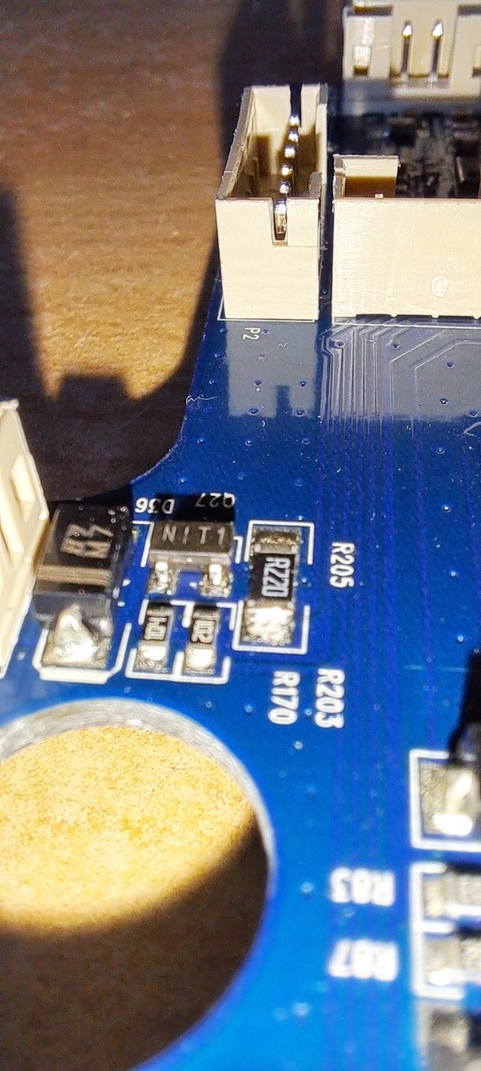

Hallo, liebe Gemeinde, Bei meinem Saugroboter funktioniert seit ein paar Tagen ein Bürstenmotor nicht mehr. Nach Zerlegen des Gerätes und gründlicher Untersuchung bzw Messung der Spannung an den Motoren habe ich festgestellt dass an einem Motor keine Spannung mehr anliegt. Auf der Platine habe ich einen defekten Transistor entdeckt. Zumindest ist er mit Q bezeichnet. Im Anhang befindet sich ein Foto des Bauteils. Ich finde leider keine Angaben bzw Spezifikationen über dieses Bauteil. Ich würde mich freuen wenn mir jemand eine Bezugsquelle bzw einen Vergleichstyp nennen könnte. MfG Frank
Noch kurz zur Erklärung . Es handelt sich um den Q27 welcher mit : NIT1 bezeichnet ist. Auf dem Foto handelt es sich um den Zweiten Motorausgang . Der defekte ist nämlich komplett zerstört. Würde mich freuen wenn mir jemand weiterhelfen kann. Gruß Frank
Frank schrieb: > Hier noch ein Foto des defekten Bürstenmotorausgang. Muesstest noch herausfinden, ob der Motor high- oder low-seitig geschaltet wird. D.h. am Pin des Motors messen, ob dieser mit dem Plus- oder Minuspol des Akkus angeschlossen ist.

Frank schrieb: > Auf der Platine habe ich einen defekten Transistor entdeckt. Wie äußert sich dieses "defekt"? p.s. > Was ist das für ein Transistor > 20240329_145553.jpg Du könntest wenigstens einen Kringel um das fragliche Objekt machen.

> Apec AP2316GN-HF-3 Im Datenblatt auf der 5. Seite steht das Marking, PartNumber SS, Datecode abhängig von Unterstreichung https://pdf1.alldatasheet.com/datasheet-pdf/view/803670/A-POWER/AP2316GN-HF_16.html auf dem Foto hier steht z.B. NI2M: https://ko.aliexpress.com/item/4000247001044.html

Christoph db1uq K. schrieb: > auf dem Foto hier steht z.B. NI2M: > https://ko.aliexpress.com/item/4000247001044.html Und genau da bin ich skeptisch, ganz anderer Font. Aber hier sieht es passend aus: https://www.taobao.com/list/item/560506394635.htm Man kann also doch von AP2316GN ausgehen. Als Ersatztyp kommt IRLML0030 in Frage.
Guten morgen ,ich versuche jetzt mal Eure Fragen alle nach und nach zu beantworten. @ dieter_1234 An den Motoren liegen der Pluspol des Akkus an. Habe dazu zwei Messungen gemacht. Einmal Durchgangsmessung ohne Akku und einmal Spannungsmessung mit Akku. @ rawi der Defekt äußert sich dass einer der beiden Bürstenmotoren sich nicht mehr dreht. zu Kringel um das Objekt: ich dachte dass das auf den beiden Fotos welche ich eingestellt habe und meiner Beschreibung eigentlich klar ist. auf dem ersten Foto sieht man die Schaltung des noch funktionierenden Motors. da habe ich dazu geschrieben dass es sich um Q 27 handelt. Hier ist auch der Aufdruck auf dem Bauteil gut zu erkennen. Auf dem zweiten Foto ist das defekte Bauteil (mit Q23 ) zu sehen. Dieses Foto war für mich zuerst nicht so wichtig, da man dort den Aufdruck auf dem Bauteil aufgrund des Defekts nicht genau sehen kann. @ dieter_1234, @ jensky, @ netzbeschmutzer Habe ich echt vergessen. Es handelt sich um einen ECOVACS DEEBOT DA 60 Baujahr 2016 Gruß Frank
Ich habe mir auch Gedanken gemacht warum denn dieses Bauteil sich in die heiligen Jagdgründe verabschiedet hat . Dazu beide Bürstenmotoren demontiert. Motor aus dem Gehäuse ausgebaut. Aufdruck auf Motor: RC500-KN/11550 Gegoogelt und herausgefunden dass er von 6-12V betrieben werden kann. Regelbares Netzteil zum Test auf 9 Volt eingestellt und beide Motoren getestet. Der Motor der funktionierenden Seite ist sofort angelaufen. Der Motor der defekten Seite lief auch an , hat aber gleich Rauchzeichen abgegeben. Motor geöffnet und festgestellt dass sich im Bereich der Kohlebürsten viel feuchter Schmutz (Kohleabrieb, Flusen )befand. Motor gereinigt, zusammengebaut und nochmals getestet. dann lief er ohne Probleme (keine Rauchzeichen mehr) Ich denke mal dass aus diesem Grund ein viel zu hoher Strom geflossen ist und deswegen sich der Transistor verabschiedet hat. Ich hoffe dass ich alles einigermaßen verständlich erklärt habe. Gruß Frank
Frank schrieb: > An den Motoren liegen der Pluspol des Akkus an. D.h. wird lowseitig geschaltet und somit Empfehlung von hinz zutreffend.
