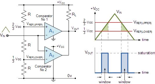

von Marcel V. (mavin)
Daniel E. schrieb:
> eher unter 10 k oder eine Potenz höher?
Im Normalfall eine Zenerpotenz höher.
Schaltplan aus:
https://www.electronics-tutorials.ws/opamp/op-amp-comparator.html
Ein Fensterkomparator mit LM293 oder ähnlichen open-collector Typen
Hier ohne Hysterese, dazu ist noch die Mitkopplung nötig.
Dann lieber mit Hysterese und einen zusätzlichen Mitkopplungswiderstand
einbauen und statt dessen auf den zweiten Komparator verzichten. Denn
der TE will keinen Fensterdiskriminator bauen, sondern nur einen
einfachen Schmitt-Trigger:
Daniel E. schrieb:
> Komparator mit Hysterese ist natürlich gemeint, mit seinen Widerständen.
Und am besten mit LM358, weil sonst der Widerstand RL beim LM293 in
Verbindung mit der Ausgangslast die Hysterese beeinflussen kann!
