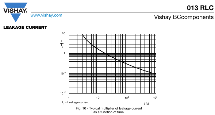

Luky S. schrieb:
> ja eine ordentliche Kapazität in Verbindung mit sehr geringem
> Leckströmen haben
Das Thema Leckstrom haken wir mal als German-Angst ab, selbst
Standardelkos bewegen sich nach ein paar Tagen bei einstelligen
Mikroampere. Nimmst Du einen LiIon-Akku, ein Multimeter und einen Elko,
lässt das ein paar Tage laufen und wunderst Dich.

@pruckelfred hast du mehr brauchbaren Infos zu den Leckströmen bei
Elkos? Unter welchen Bedingungen  Spannungen  Temperaturen werden die
selbst für ein Ultra - low - power Projekt "vernachlässigbar" gering?
Welche Typen sind besonders geeignet?
> Mikroampere.
Der verlinkte hat lt. DB einen Leckstrom von 30uA, also so wie Du

von Bauform B. (bauformb)
Luky S. schrieb:
> wenn ganz gewöhnliche Elkos nach einer Weile einen so geringen
> Leckstrom haben, warum spezifiziert den dann kein Hersteller?
Weil man das schlecht testen kann. Das Diagramm stammt von einem kleinen
low leakage Elko und sieht nicht so aus, als ob es sich lohnt, schon
nach einer Stunde zu messen. Irgendwo stand auch mal 48 Stunden, wer hat
so viel Zeit?
> Wäre ein eher für deutlich höhere Spannungen (zb.B. ein 100V Typ)
> dabei prinzipiell im Vorteil?
Sollte man meinen, jedenfalls bis 63V. Bei höheren Spannungen wird ein
anderer Elektrolyt verwendet, die Typen kann man vergessen. Andererseits
steigt der Leckstrom, wenn der Elko ohne Spannung im Lager liegt und
wird nach Anlegen der Nennspannung wieder kleiner (->Formatierung). Also
kann man vermuten, dass man das "deutlich" nicht übertreiben sollte. Das
Optimum könnte bei 30% der Nennspannung liegen, aus dem Bauch über den
ganz breiten Daumen. Bei höheren Spannungen steigt der Strom natürlich
auch.
