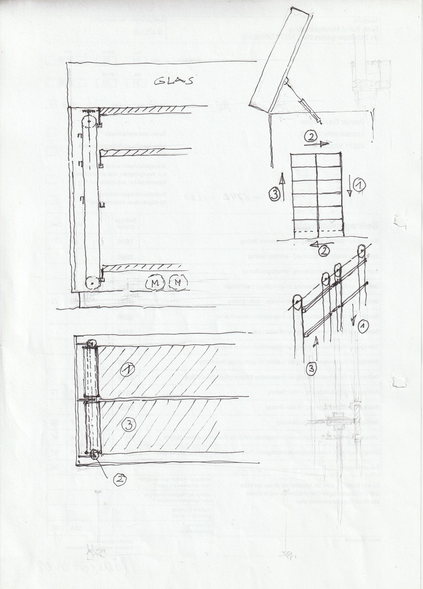

Als "Rentner" möchte ich ein Projekt doch noch realisieren.
Die Idee ist zwar schon älter, aber nicht schlechter geworden.
Es geht um das Transportieren und Verschieben von Regalböden.
Die nötige Steuerelektronik ist noch kein Thema, aber es ist
ja sinnvoll, die mechanischen Komponenten bereits auf die spätere
Steuerung auszulegen.
Dazu sind 4 Schneckengetriebemotore nötig.
Frage: DC oder Schrittmotore? Es soll möglichst leise funktionieren.
Anfahren und Bremsen mit Rampe, Positioniergenauigkeit bei
ca.1-3 Zehntel Millimeter.
Die Steuerung muss den Ablauf der 4 Verfahrwege steuern.
Niemals dürfen Motore starten, wenn die Böden nicht in der
vorgesehen Endposition sind. Nach Stromausfall oder Abschalten
muss sichergestellt sein, das erst der aktive Verfahrweg beendet
wird, bevor der Ablauf weiter geht.
Schön wäre noch, wenn man die 10- 20 Regalböden nummerieren
könnte, und nach Eingabe auf einem Tastenfeld der passende
Boden in Endposition fährt
Die gesamte Anlage ist eingehaust, Berühren nicht möglich.
Von solchen Steuerungen habe ich Null Ahnung.
Aber erst mal kümmere ich mich um die aufwendige Mechanik.
Welche Motoren und Positionierschalter soll ich einplanen?
Viele Grüße
Bernd

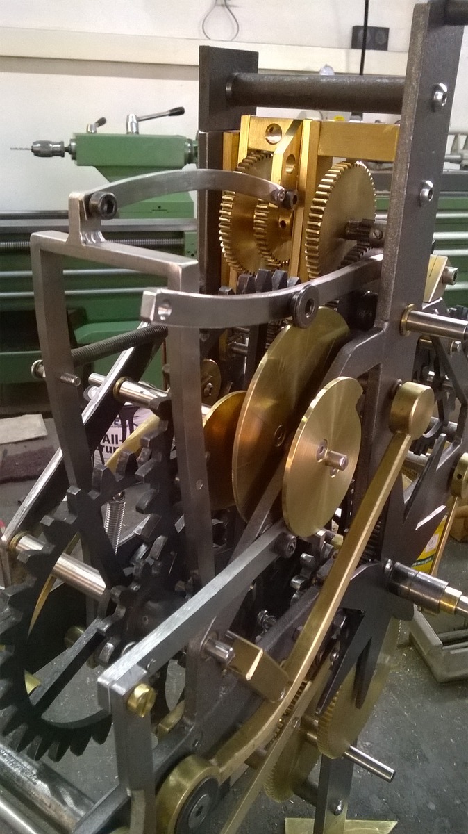

von Bernd F. (metallfunk)
Kurbel? Nöö
Mechanik kann ich.
Hier das Hauptgetriebe meines ewigen Kalenders:
Das Teil "weiß", wie lang jeder Monat ist, kann Schaltjahr,
Wochentag, Monat, Mondphase, Sonnenzeit und die Zeiten für
Sonnenaufgang und Untergang.
Grüße Bernd

von Michael B. (laberkopp)
Bernd F. schrieb:
> Das System habe ich über einige Jahre entwickelt,
Dann wäre eine Zeichnung nicht verkehrt, die müsstest du dann ja haben.
Dass 2 Böden (nebeneinander) oben unter einer Glasabdeckung liegen, geht
ja auch im Paternoster.
Ein Ablauf (keine Steuerung) hinten den Stapel von 10 Böden nach unten,
dann den obersten Boden von vorne nach hinten schieben (und gleichzeitig
unten im Unsichtbaren von hinten nach vorne) und dann den vorderen
Stapel nach oben, geht mit einfachsten mechanischen Getriebe.
Michael B. schrieb:
Hallo Michael,
das funktioniert so einfach leider nicht.
Diese mechanischen Lösungen habe ich bis zum Exess durchprobiert.
Entweder wird das zu aufwändig, oder es ist nicht gewährleistet,
das keine Erschütterungen auftreten.
Das Ziel sollte sein, das eine randvolle Tasse auf dem Regal-
boden keinen Tropfen verschüttet.
Diese 4 Motoren Lösung ist am einfachsten zu realisieren.
Grüße Bernd
Irgend W. schrieb:
> Jens M. schrieb:
>> Kannst du das mal irgendwie skizzieren, was das werden soll?
> Ich schließe mich hier mal an...
Ja, ich kann das mal skizzieren.
Eventuell wird hier das Problem der Positioniergenauigkeit
deutlicher. Die Auflagerschienen von Antrieb 1 und 3 müssen
möglichst genau auf gleicher Höhe liegen, damit Antrieb 2
seine Aufgabe erfüllen kann.
von Cyblord -. (cyblord)
Das ganze schreit nach einer kleinen SPS mit passendes Display. So
Siemens 1200 z.B. Da gibts bei reichelt Starter Kits, inkl. Display.
Die Kosten dafür sollten bei dieser Mechanik + evt. Sensorik keine Rolle
mehr spielen.
von Uwe B. (uwe_beis)
Ok, ich erkenne:
Die Antriebe 2 müssen sehr ruckelfrei laufen, bei den Antrieben 1 und 3
ist das deutlich weniger notwendig (aber auch nicht beliebig
vernachlässigbar).
Wie ich schon fragte, hier etwas umformuliert: Die Idee, entweder die
Auflagerschienen oder, noch besser, die Schienen an den Regalböden, ganz
leicht anzuschrägen, damit sie nicht über eine kleine Stufe beim
Verschieben fallen (oder dagegen stoßen), sondern langsam gleiten, hast
du bestimmt auch schon nachgedacht?
Ansonsten: Leise DC-Motoren mit selbstblockierendem Schneckengetriebe,
Motoren eher größer als technisch erforderlich, damit sie langsam und
leise laufen können. 50 kg Gewicht mit 100 mm/s. Schrittmotoren dürften
deutlich hörbar sein.
Vorschläge: Die Positionserkennung grob evtl. mit einen 10-Gang
Wendelpoti (hab' ich lange nicht mehr gesehen), dazu
(Gabel-)Lichtschranken für die genauere Erkennung der Position. Nicht so
genau, aber Abschrägungen bügeln das aus.
Es ist ja nicht garantiert, dass, wenn die oberen Schienen fluchten, es
die unteren auch tun?
von Jens M. (schuchkleisser)
Sehe ich richtig:
- Ein Paternoster "3", der mit zwei Ketten die rechte und die linke
Schiene "aufwärts" fährt.
- Ein zweiter Paternoster "1" parallel daneben, der nur "abwärts" fährt.
- 2 Schiebemechaniken, die oben "3->1" schieben und unten "3<-1"
- Die jeweils beiden oberen Böden sind durch den Glasdeckel sichtbar.
- Zum Wechsel der Ansicht im Glasdeckel wird ein Boden abgesenkt, der
andere rübergeschoben, der jetzt leere Platz angehoben, und das ganze
zweimal um beide Teilböden zu tauschen, unten im Schrank unsichtbar das
ganze synchron mit Reserveböden ebenfalls?
> deutlicher.
Da bin ich aber voll dabei das man das mit 2 Lichtschranken pro Antrieb
und Stelle lösen kann, also "3" hat oben und unten eine, "1" ebenso.
Wenn die Maschine zwischen "oben umschieben" und "unten umschieben" neu
positionieren muss sollte das kein Problem sein, das würde ich auf jeden
Fall vorsehen falls die Ketten Spiel haben.
Evtl. noch jeweils eine zusätzliche Lichtschranke für die
"Präsentierposition".
Ersetze "Lichtschranke" mit "induktivem Sensor" oder "Mikroschalter",
wenn du magst. Ich würde es mit Gabellichtschranken und einstellbaren
Läppchen machen, das bekommt man deutlich unter 1/10mm genau eingestellt
und es verschleißt nicht. Ist Fummelei bis es passt und dann hat man 10
Jahre Ruhe damit.
Erledigt zudem das Problem der Stromausfallsicherheit: Wenn die
Lichtschranke bedeckt ist, ist ein Boden da (oben oder unten), wenn
nicht kann man ja auf Suche gehen und einfach Heben/Senken, so lange
kein Signal kommt sind die Böden ja nicht eingesetzt und das Ding kann
drehen.
Als Notstop evtl. noch ein Mikroschalter in den Kurven der kommt wenn
ein Boden gecrasht wird, wenn man dem nicht traut.
Zur Identifikation ebenfalls eine passende Anzahl Winkel an den Böden
und z.B. 4 Gabellichtschranken im Turm, dann kann man 16 Böden
unterscheiden.
Oder nur einen, als Anfang/Nullposition.
Die Antriebe würde ich mit Schnecken machen, dazu pro Weg ebenfalls 4
Sensoren, pro Ende ein Brems- und ein Stopkontakt.

@Bernd: Hut ab, tolle Mechanik f. deine Uhr, da muß man schon was drauf

Schneckengetriebe herstellt. Aber was Bernd mit seiner Uhr gemacht hat!

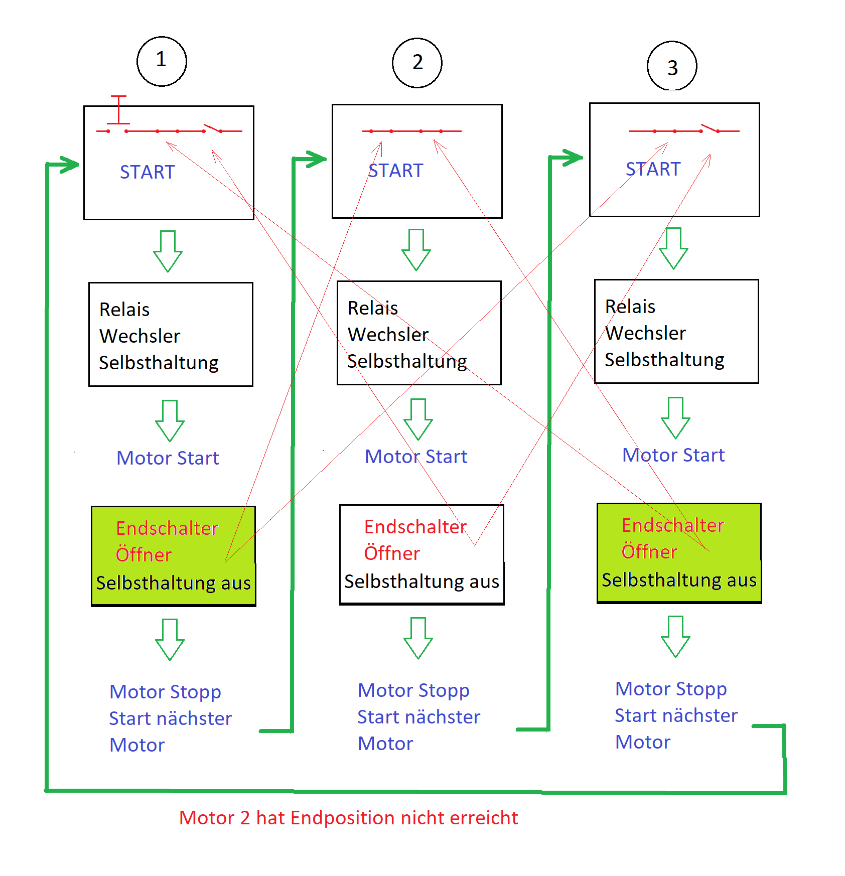

Ich skizziere gerade mal ein Ablaufdiagramm als reine Relais/
Schützschaltung. Scheint machbar zu sein, auch mit Sicherheit
bei Stromausfall oder Notstopp.
Grüße Bernd
Hier mal mein Diagramm. Natürlich nicht Normgerecht.
So eine Schützsteuerung könnte ich selbst bauen und würde
für Konstruktion und Tests genügen.
So richtig elegant wird das aber nur mit Steuerelektronik.
Ich habe da gleich mal den "Fehlerfall" eingezeichnet.
Motor 2 (Querverschiebung) hat Endposition nicht erreicht.
Wenn ich jetzt den Starttaster drücke, passiert nichts.
Ich müsste noch einen Taster pro Motor einbauen.
Einer der der drei Taster würde dann reagieren.
Grüße Bernd
Genau so hatte ich mir den elektrischen Teil der mechanischen Lösung
vorgestellt, wobei ich einen groben Fehler meiner Lösung später noch
erkannt habe.
Aber auch hier, bei einer elektronischen Lösung, gib es Fehler. Wobei
"Fehler" nicht von falsch, sondern von "fehlen" kommt: Die Motoren
müssen weit vor dem Erreichen des Endpunktes beginnen zu bremsen. Oder
sie müssen ungeheuer langsam kriechen. Um dieses Problem elektronisch zu
lösen, wird mehr als nur Endschalter benötigt. Das Wissen um die
Entfernung zum Endpunkt wird benötigt. Eine Lösung ohne großen
zusätzlichen Hardwareaufwand dazu fällt mir aber ein. Ganz trivial würde
es in der Software allerdings nicht.
Na ja, kann ja sein wenn der Strom ausgefallen ist oder der Motor
klemmt.
Kommt der Strom wieder, sollte der Motor ganz ohne Starttaster wieder
anlaufen bis zum Endschalter. daher bistabile Relais.
Klemmt er, will man gar nicht Start drücken. Dann ist hoffentlich eine
Überlastsicherung durchgebrannt und schützt vor weiteren Schäden.

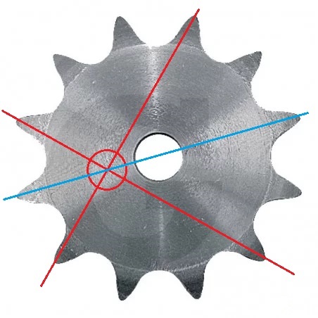

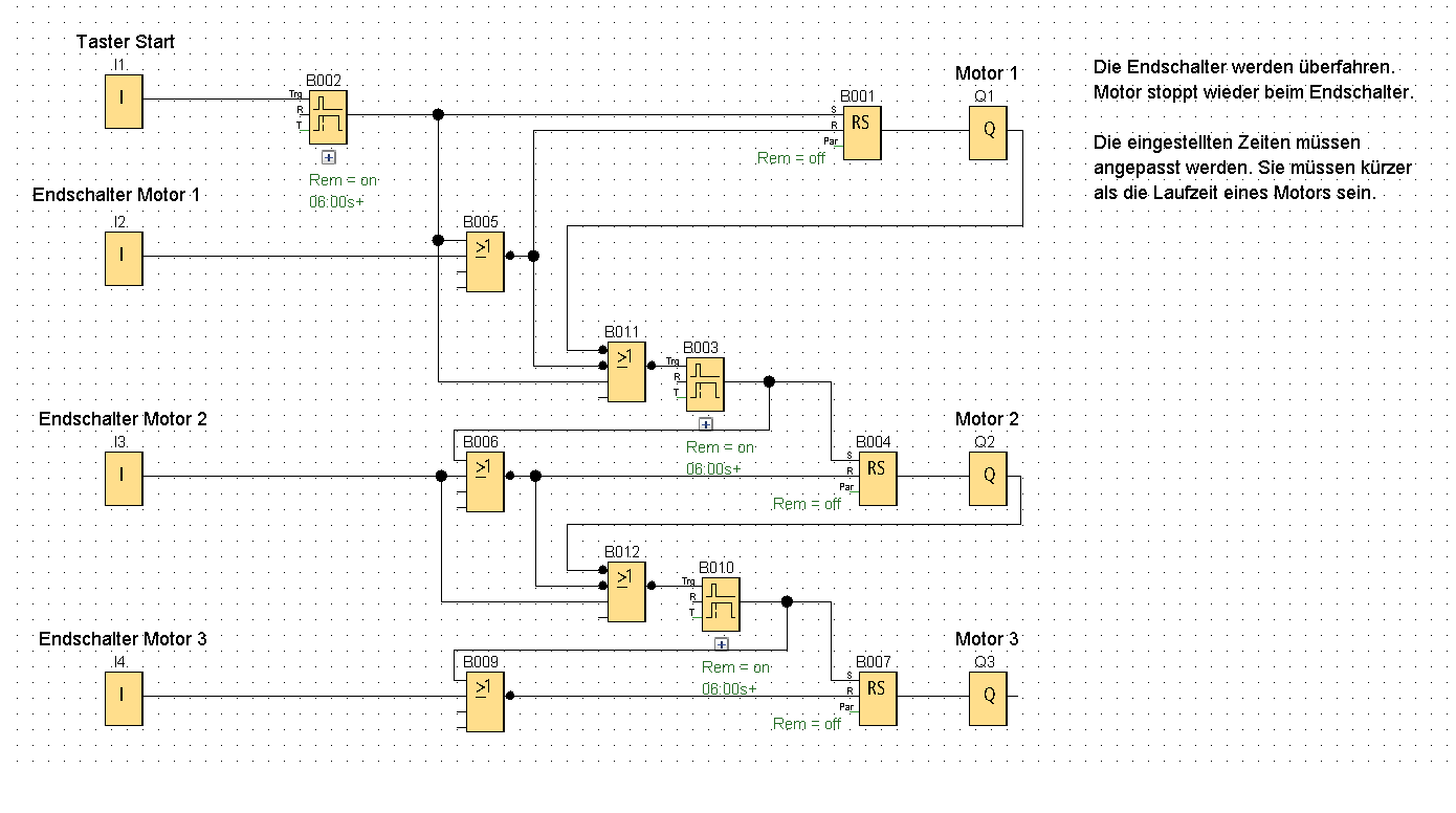

Ich bin nicht untätig.
Zum Antrieb habe ich mir diese Lösung ausgedacht:
Es bleibt bei 3 DC- Schneckengetriebemotoren. Um ohne
Elektronik möglichst sanft Anzufahren und zu Bremsen, wird
das Antriebsrad außermittig auf die Motorachse gesetzt.
(Eine Umdrehung enspricht dem nötigen Weg).
Das bedeutet zwar etwas mehr Weg für den Kettenspanner, sollte
aber funktionieren.
Bild 1 mit versetzter Achse, Bild 2 zeigt die Antriebs-
geschwindigkeit. (Start mit ca. 1/2 bis 1/3 Maximalgeschwindigkeit).
Zur Steuerung: Das wird ohne Elektronik ein Materialgrab.
Deswegen übe ich gerade Siemens-logo. Das klappt besser als
befürchtet. Mein erster! Plan ist nach ein paar Stunden fertig
und macht auch in der Simulation das, was er soll.
Ich bleibe dran.
Grüße Bernd
Interessanter Ansatz! Gefällt mir. Kannst du nicht das Problem mit dem
aufwändigeren Kettenspanner dadurch lösen, dass du ein anderes Zahnrad
(aber nicht das obere) ebenfalls exzentrisch ausführst? Es müsste,
soweit ich erkennen kann, die selbe Umschlingung (180°?) wie das
Antriebszahnrad haben, aber sonst keine weitere Funktion. Aber
vielleicht lohnt sich das gar nicht.
Um den Effekt zu verstärken, könntest du auch zusätzlich das Zahnrad für
den Abtrieb genau so exzentrisch ausführen? Oder - halt - würde genau
das nicht sogar den Kettenspanner vereinfachen? Also doch das obere?
Muss mich da 'reindenken...
Nachtrag: Ich hab's! Der Kettenspanner müsste noch mehr Weg machen.
Danke für alle Antworten. Nun sollte man ein fast 70 Jahre altes
Hirn auch nicht überfordern.
So eine Logo-Steuerung kann doch PWM, eventuell läßt sich
sanftes Anfahren und Bremsen ja da realisieren?
Die DC-Schneckengetriebemotoren sind hier doch durchaus sinnvoll,
um die hohen Haltekräfte im Stillstand zu haben.
Anbei mal ein Bild meiner bisherigen Bemühungen. Das ist so
bestimmt noch nicht fertig.
Viele Grüße
Bernd
