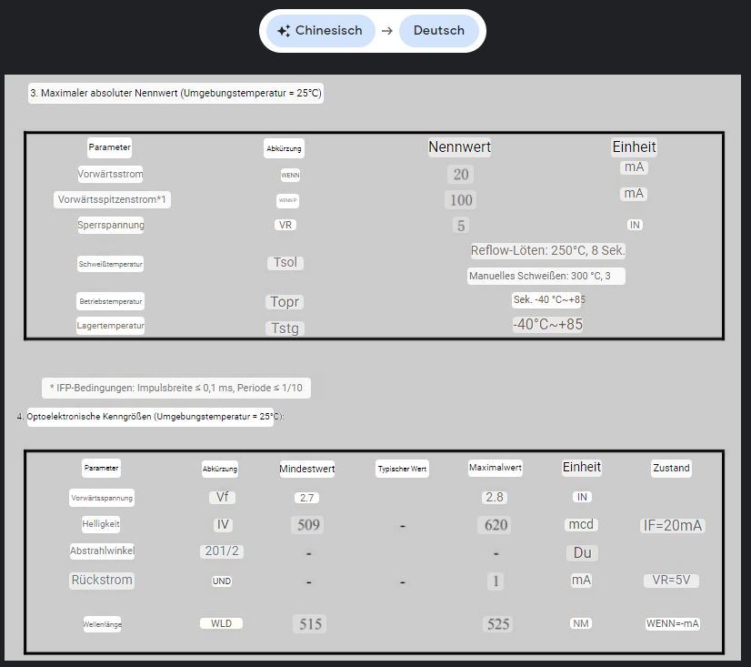

Meine Frage ist eigentlich der Vorwiderstand der benötigt wird für die
LEDs die an den digitalen Ausgängen von ESP8266 drangehängt wird.
Anbei Screenshots aus chinesischen Datenblättern die sehr günstig (SMD)
bestückt werden können bei jpcpcb
https://datasheet.lcsc.com/lcsc/1810220913_Hubei-KENTO-Elec-KT-0603B_C2288.pdf
Pro Pin darf ESP8266 so weit ich weiß nur 12 mA ausgegeben werden und
hat eine Spannung von 3.3V
In vielen Schematiken lese ich heraus dass die Leute oft 1k Widerstand
nehmen pro LED. Warum nehmen sie einen so großen Widerstand? Hat das was
damit zu tun dass ESP8266 Probleme bekommt wenn alle LEDs gleichzeitig
brennen?

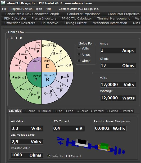

0,4mA von 20mA wäre das Ergebnis. Leuchtet das denn überhaupt?
Eigentlich wollte ich so ein 40 Ohm Widerstand nehmen pro Pin damit das
so auf 8mA kommt
Antreiben tuen die digital Pins nur MOSFETs: AO3400A
Ich stelle diese Frage nur deshalb so akribisch, weil ich PCB mit SMD
beauftragen lassen will und ich blöd fände wenn die LEDs nicht leuchten
oder ESP8266 kaputt geht.

Die Lichtausbeute (Wirkungsgrad) der LEDs ist bei 0.4mA höher als bei
20mA. Leuchten tun sie, sobald Strom fließt. Das Datenblatt verrät dir
genaueres.

von Monk (roehrmond)
Ja. Je nach LED durchaus hell genug für innerhalb von Räumen.
Meine derzeitig vorrätigen LEDs leuchten mit 1-5 mA angenehm hell.

von Kolja (bastler_kolja)
Die modernen LEDs leuchten auch bei kleinen Strömen ausreichend hell. An
3,3V 1k ist normal, man kann aus 5m Entfernung sehr gut sehen ob das
Gerät an ist (abends vielleicht zu gut). Ich habe grade billigste
AliExpress grüne Led an 9V und 47k, das wäre 0.14 mA. Passt.
Wenn die LEDs zu Beleuchtungszwecke sind dann gilt das natürlich nicht.

von Rainer W. (rawi)
Michael B. schrieb:
> Da es LED auf den Strom ankommt, ihr Spannungsbedarf aber
> unterschiedlich ist, von 2.8 bis 3.6V, sind deine 3.3V zu wenig fur
> definierte Strombegrenzung durch einen Vorwiderstand.
Laut Datenblatt beträgt die Vorwärtsspannung für einen Strom von 5mA
etwa 2.8V bei 25°C. Das wären bei 3.3V immerhin 0.5v für den simplen
Vorwiderstand. Das wird keine Präzisionsstromquelle, aber um ein
Weglaufen des Stromes zu verhindert, reicht es allemal.

von  RobBra  . (l_0_l)
Es sollen nur Status-Leds sein. Keine Raumbeleuchtung.
Okay, dann belass ich in meinem Schaltplan die Konfiguration bei 1k
