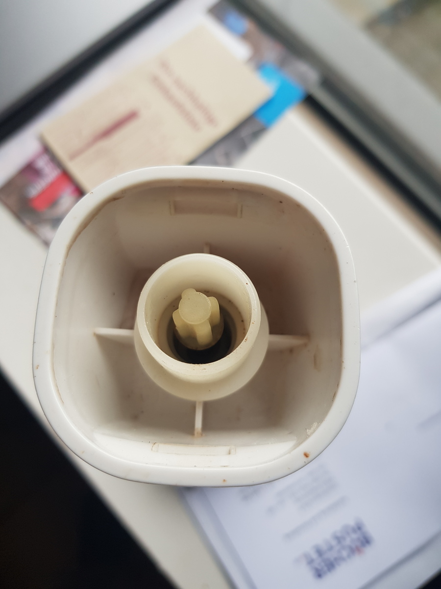

Hallo in die Runde, vielleicht gibt es ja jemanden unter euch, der den obigen Stabmixer hat. Ist ein Gastroback Stabmixer Advanced, dessen Rührstab defekt ist. Bräuchte eigentlich nur ein Bild von der Oberseite des Pürierstabes. Da ist irgendwas verschwunden oder weggebrochen, so dass das Püriermesser locker im Stab hängt. Das müsste aber durch irgendein Platikteil arretiert sein. Im Netz nichts zu finden
Ist das einmal das Bild vom Unter und einmal vom Oberteil? Dann fehlt eine Hülse die formschlüssig über die "Kreuzwelle" geschoben wird und beide Wellenhälften verbindet.
Bilder sind nur vom Unterteil, einmal Messerstab unten und einmal oben. Messer "baumelt" also lose in dem Stab.
Udo S. schrieb: > Ist das einmal das Bild vom Unter und einmal vom Oberteil? > Dann fehlt eine Hülse die formschlüssig über die "Kreuzwelle" geschoben > wird und beide Wellenhälften verbindet. Gibt es irgendwo ein Bild davon ?
