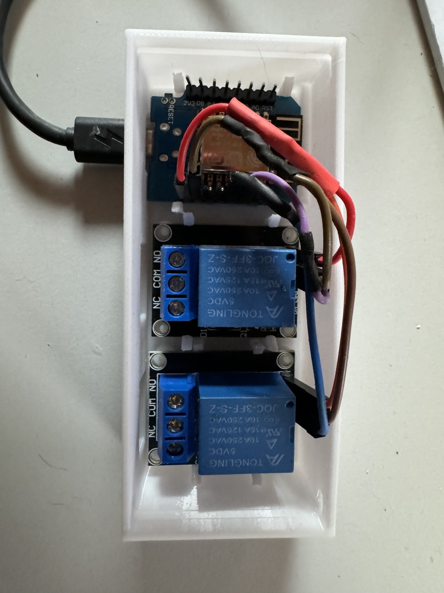

von D. K. (wolf6660)
habe mich etwas in ArduinoIDE rumgespielt und es hinbekommen damit ich
zwei Relais schalten kann (eins für den PowerSW und eins für den
ResetSW). Ein kleines Gehäuse gezeichnet und ausgedruckt.
Nun habe ich abef folgendes Problem:
Wenn ich das Relais schalte dann leuchtet die LED auf der Platine des
Relais aber es schaltet nicht.
Der ESP hängt an einem 3A Netzteil. Habe ein Bild angehängt wie der
Ausbau ist und wie welche Relais verbaut wurden. Hoffe man kann alles
gut erkennen.
Vielleicht hat jemand eine Idee?
Danke
von Joachim B. (jar)
klaro, du kannst mit 3,3V aus dem ESP Ports kein 5V Relais schalten, das
sind E-Technik Grundlagen.
Ohne Treiber oder lernen wird das nichts!
https://forum.arduino.cc/t/driving-5v-relay-with-esp-01/696874
Also auf dem ESP steht 5V drauf. Der 3,3V Anschluss ist auf der anderen
Seite.
von Rainer W. (rawi)
Auch mit lernen wird das nichts ohne Treiber.
scnr
> Seite.
Was willst du damit sagen?
Der ESP läuft mit 3,3V. Guck mal in den Schaltplan.
Nimm ein Multimeter und guck, was aus einem GPIO raus kommt, wenn du ihn
als Ausgang konfigurierst.
So habe mal nachgemessen an dem 5V PIN am ESP liegen 5V an. Diesen PIN
und G habe ich ans Relais angeschlossen. Dann von D1 ein Kabel auf den
Pin welcher mit S beschriftet ist. Am D1 Pin liegt 3,3V an aber dies
sollte doch kein Problem sein. Habe heute morgen noch ein wenig
gegoogelt und alle Anleitungen sind genau so aufgebaut. Habe dann mal
noch ein Video von "haus-automatisierung.com"
(https://www.youtube.com/watch?v=UE7iNocOx88&t=834s) angeschaut und dazu
Tasmota geflasht - gleiches Problem. Beide Relais waren noch Original
verpackt. Diese waren von einem Projekt welches mein Kumpel umsetzten
wollte übrig.
Habe eben mal das Relais an ein Labornetzteil angeschlossen (5V + G) und
auf den S-Pin ebenfalls 3,3V und 5V gebrückt - passiert auch nix. Habe 3
Relais getestet und bei allen ist das gleiche. Komisch dann sind diese
wahrscheinlich alle defekt. Liegen sein 2Jahren in der
Originalverpackung in der Schublade.
Na ja dann werde ich mal schauen ob ich noch andere in der Werkstatt
finde die eventuell funktionieren.
Laut meinem Kumpel sind das diese Relais und laut Datenblatt habe ich
diese auch richtig angeschlossen und das Schalten mit 3,3V müsste
funktionieren.
> funktionieren.
na denn ist ja alles in Ordung, also wozu dieser Thread?
Joachim B. schrieb:
>> funktionieren.
damit das Relais defekt war, war mir ja nicht bewusst und das war im
ersten Beitrag ja auch nicht die Frage wenn du diesen gelesen hast!!!!
Die Teile waren ja noch in der original Folie verschweißt und davon bin
ich nicht ausgegangen damit das diese defekt sind. Wollte nur zum
Abschluss mitteilen damit das Problem gelöst ist.
Werde den PC mit Relais schalten bzw. resetten. Bekomme die Tage noch
ein paar vorbeigebracht und werde diese gleich am Labornetzteil testen
bevor ich alles anklemme.
Mit den Oktokopplern kenne ich mich nicht aus und werde es deshalb mit
den Relais realisieren.
DANKE
Harald K. schrieb:
> Bitte keine Prosa, sondern eine Zeichnung Deines Aufbaus.
> Wenn auf der Platine mit dem Relais von Steckverbinder/Schraubklemmen
> abgesehen keine weiteren Bauteile sind, dann kann Dein ESP das Relais
> nicht ansteuern. Das Relais braucht 5V, der Digitalausgang Deines ESP
> kann aber nur 3.3V liefern, und außerdem kann der nicht den Strom
> liefern, den das Relais benötigt.
> Du musst einen sinnvollen Relaistreiber verwenden.
Sorry da muss ich dir widersprechen. Es gibt mehrere Videos und
Tutorials welche den Aufbau bestätigen. Das Relais wird mit 5V versorgt
und die Steuerung mit 3,3V - 5V
Technische Daten
Typ  1-Kanal
Abmessungen  27 mm x 34 mm
Maxium DC  5 A 30 V
Maximum AC  5 A 50 V
TTL-Steuersignal  3,3V bis 5V DC
Relaistreiber sollten bei Tasmota mitgeliefert werden wenn ich Relais
auswähle. Funktioniert ja auch bei dem YouTuber. Was anderes habe ich
auch nicht.
Habe gerade eben nochmal ein paar Relais vom Kumpel bekommen und diese
funktionieren einwandfrei. Also waren/sind die anderen defekt.
Danke
von Harald K. (kirnbichler)
Dann ist auf den Platinen mit den Relais noch irgendeine Elektronik
drauf. "Treiber" ist hier keine Software, sondern eben jene Elektronik.
Wahrscheinlich - egal wie, die Teile funktionieren nicht. Die welche
mein Kumpel vorbei gebracht hat machen was sie sollen. Alles eingebaut
und getestet.
DANKE für eure Unterstützung
glaube ich nicht, es waren nur ANDERE Teile, die gibt es in
verschiedenen Ausführungen.
von Monk (roehrmond)
D. K. schrieb:
> Am D1 Pin liegt 3,3V an aber dies sollte doch kein Problem sein.
Hat der Händler ein Datenblatt beigelegt, dass die Funktion mit 3,3V
verspricht? Wenn nicht, sollte man vom Normalfall ausgehen, und der ist
für 5V Signale. Das ergibt sich aus der normalen Schaltung.
Manche schalten mit 5V ein, manche gehen an  wenn man den Eingang auf 0V
zieht, also mit GND verbindet. Manche sind per Jumper einstellbar.
