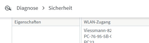

von Lu (oszi45)
Sebastian M. schrieb:
> welches Gerät hinter der Nummer steckt
Fritz-Diagnose-Sicherheit--> zeigt Deine Benutzer mit MAC
Allerdings wechseln neuere Handys ihre MAC wegen Datenschutz/Werbung
WENN Deine Geräte einen sinnvollen Namen haben, wirst Du sie auch
erkennen.

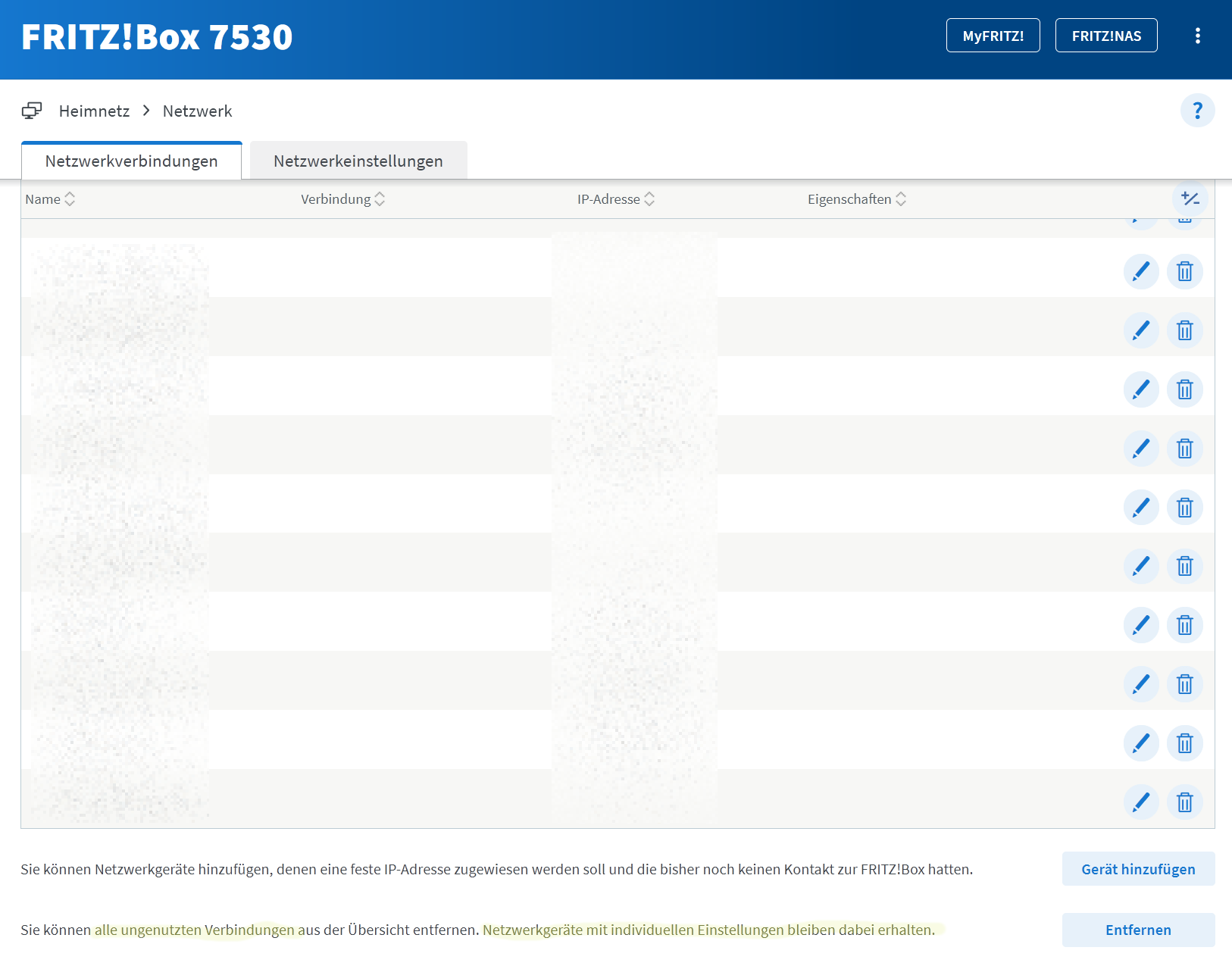

von Klar P. (Gast)
>> Alle Geräte löschen möchte ich nur ungern
> Sinnvollerweise blockiert man nur die Einträge, die zu unbekannten
> Geräten gehören.
Eben.
Hab grad in meine Fritzbox geschaut, da wird klar nach Aktive und
ungenutzte Verbindungen unterschieden.
Und der 'Lösch'-button greift nur die ungenutzten Verbindungen an. Und
natürlich kann man man mit dem Editbutton auch individuell Geräte vom
Internet aussperren/'blockieren', wenn man sie nicht komplett löschen
will.
Das ist doch verständlich im Handbuch beschrieben sein, muß man einfach
nur lesen. Dort das Handbuch fürs 7530:
https://assets.avm.de/files/docs/fritzbox/fritzbox-7530/fritzbox-7530_man_de_DE.pdf
