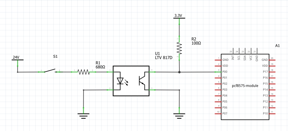

Ich muss mit einem ESP32 bis zu 12 verschiedene 24V Sensoren auslesen
können.
Da habe ich mir gedacht, ich nehme jeweils einen Optokoppler den ich mit
dem 24V Sensor/Endschalter schalte, und auf der Ausgangsseite des
Optokopplers schalte ich dann 3,3V auf einen Pin eines PCF8575 I2C
Multiplexer (16-Kanal).
Als Optokoppler habe ich mir die LTV817D besorgt.
Soweit so gut, die Optokoppler Schaltung funktioniert und ich kann am
Emitter entweder meine 0V (nicht geschaltet) oder meine 3,3V
(geschaltet) messen.
Sobald nun der Optokoppler geschaltet ist, also am Emitter die 3,3V
anliegen, und ich nun die Verbindung zwischen Emitter und Input1 (P0)
des PCF8575 stecke, bricht mir die Spannung auf ca. 0,1V zusammen.
Die Software vom ESP32 ist soweit in Ordnung und funktioniert. Wenn ich
mit einer Steckbrücke direkt von 3,3V auf den PCF8575 stecke, werden
alle Eingänge einwandfrei erkannt und kann dort ebenfalls meine 3,3V
messen.
Und genau an dieser Stelle weiß ich nicht weiter. Entweder mache ich
etwas grundlegend falsch, oder ich stehe einfach nur auf dem Schlauch...
Ein Schaltplan vom Testaufbau füge ich bei.
Vielen Dank im Voraus, ich freue mich über jeden Tipp zu meinem Problem
Viele Grüße
Moritz

Du meinst vermutlich den Kollektor und nicht den Emitter des
Optokopplers, denn der Emitter ist lt. deiner Schaltung fest mit GND
verbunden.
Aber 100 Ohm ist als Arbeitswiderstand für den Fototransistor sehr
wenig. Nimm da mal was höheres wie z.B. 330 Ohm oder 470 Ohm.
Wie gesagt, das würde mich nicht wundern, weil ja der Emitter fest auf
GND liegt. Nehmen wir mal an, das du den Kollektor meinst, dann kann es
sein, das du den PCF8575 falsch initialisiert. Du solltest die Eingänge
auch als Eingänge initialsieren und sie auf high setzen. Allerdings lese
ich mir das ganze Datenblatt jetzt nicht durch, das überlasse ich dir
:-P

Der Emitter gehört an Ground und sonst nirgendwohin.
Dann stimmt aber Dein Schaltplan nicht.
Der OK zieht bei Beleuchtung auf Low (0V).
Die Widerstände sind auch arg zu klein. Für 24V würde ich 10k vorsehen
(2,4mA). Am Ausgang reicht der interne Pullup (30..300µA) des PCF8575
völlig aus.
Dann hast Du wohl den PCF8575 auf Output low gesetzt.
Der PCF8575 ist quasi open drain, d.h. bei high ist nur der Pullup aktiv
und Du kannst den Pin extern auf low ziehen.

Ups, ich glaube da habe ich Emitter und Kollektor verwechselt.
Es ist zumindest so wie im Schaltplan aufgebaut.

Ich habe das mal eben durchgerechnet. Genauer, grob runtgergeschlampt
(z.B: < statt <=, und keine Lust mich mit dem Tex-Mathemodus des Forums
zu quälen). Das kann daher ziemlich falsch sein. Ich bin mal gespannt ob
Fehler gefunden werden:
Für den in der Schaltunge angegebenen LTV-817D gilt laut Datenblatt, Rank D (ob der TS wirklich einen LTV-817D hat?):
CTRmin(25°C) = 300 | IF = 5mA, VCE = 5V, Ta = 25°C
CTRmax(25°C) = 600 | IF = 5mA, VCE = 5V, Ta = 25°C
Derating:
Annahme: Betriebsbereich der Schaltung Ta_min = 0°C, Ta_max = 65°C
Dafür aus Datenblatt-Kurve abgeschätzt:
RCTR(0°C)  = 1,1     -> CTR_min(0°C)  = 330
RCTR(65°C) = 0,8     -> CTR_min(65°C) = 240
-> Minimum über Betriebsbereich bei 65°C: CTR_min(65°C) = 240
Dazu eine angenommene Alterung von 20% über die Nutzungsdauer des Gerätes und weitere 25% Sicherheitsfaktor (Angstfaktor, Reserve, ...)
-> Minimum unter den gegebenen Bedingungen und Annahmen:
CTRmin = 240 * (1 - 0,2) * ( 1 - 0,25) = 144
So schnell schmilz ein CTR von 600 auf der ersten Seite des Datenblatts
dahin ...
Wie mein damaliger Professor sagte, auf der ersten Seite des Datenblatts
stehen die Werte die Sie garantiert nicht bekommen.
Weiter:
Kollektorstrom IC für IF = 5 mA (IF = 5 mA ist so der grobe Zielbereich,
auch weil viele Werte im Datenblatt sich auf 5 mA beziehen), und mit IH
der in erster Näherung dann für einen High-Pegel VIH am Ausgang des
Optokopplers zur Verfügung stehender Strom:
IC = IH = CTRmin * IF = 1.44 * 5 mA = 7.2 mA
Spannung am Emitterwiderstand Re um a) den benötigten High-Pegel des
PCF8575 erzeugen zu können, und b) den benötigten Low-Pegel erreichen
zu können:
Laut Datenblatt möchte der PCF8575
VIL < 1,5 V;  Maximal erlaube Eingangsspannung für Low-Pegel
VIH > 3,5 V;  Minimum nötige Eingangsspannung für High-Pegel
IIHL < | 0,4 mA | ; Eingangsstrom schwankt um +/- 0,4 mA
                    zwischen Eingang High und Eingang Low.
a) Re_min wenn Eingang des LTV-817D High sein soll, IC = IH,
22
Kollektorstrom teilt sich auf, daher gilt IRe = IH - IIHL
23
24
-> Re_min > VIH / (IH - IIHL) = 3,5 V / (7,2 - 0,4) mA = 515 Ohm
25
26
b) Re_max wenn Eingang des LTV-817D Low sein soll:
27
28
IL = IC ; bei Low-Pegel
29
30
Untere Grenze (keine Eingangsspannung am Optokoppler, d.h. bei
31
Wandlung von Logikpegeln eventuell falsche Annahme. Egal:
32
33
IL = ICE0 = 0,1 µA ; Collector Dark Current
34
35
Durch Re_max fließt IRe:
36
37
IRe = IC + IIHL = IH + IIHL = ICE0 + IIHL.
38
39
Da der "Collector Dark Current" des LTV-817D mit ICE0 = 0,1 µA
40
gegenüber IIHL = 0,4 mA des PCF8575 vernachlässigbar ist, gilt
41
42
IRe = IIHL
43
44
-> Re_max < VIL / IRe = 1,5 V / 0,4 mA = 3,75 kOhm
45
46
Damit ist der gültige Bereich für Re
47
48
-> 515 Ohm < Re < 3,75 kOhm
49
50
Keine leere Menge, d.h. das ist technisch machbar:
51
52
-> Wir wählen Re = 680 Ohm
53
54
Vorwiderstand Rv am Eingang des Optokopplers:
55
56
Nehmen wir einen weiteren Fehler von 10% an (Toleranz von
57
VCC, Re und den ICs, ...) und rechnen die dann benötigte
58
Spannung VIH2 für einen High-Pegel aus (müsste auch
59
alles kürzer zu rechnen sein):
60
61
VIH2 = VIH * 1,1 = 3,85 V
62
63
Dann wird ein Kollektorstrom IC2 benötige:
64
65
IC2 > IH2 = (VIH2 / Re) + IIHL = 3,85 V / 680 Ohm + 0,4 mA = 6,1 mA
66
67
Damit ist der korrigierte Vorwärtsstrom IF2 duch die
68
LED und der Vorwiderstand Rv:
69
70
71
-> IF2 > IC2 / CTRmin = 6,1 mA / 1,44 = 6 mA
72
-> Rv < (Vin - VF) / IF2 = (24 V - 1,4 V) / 6 mA = 3,77 kOhm
73
74
Wir wählen
75
76
-> Rv = 3,6 kOhm

von Moritz (kuddl22)
WOW - Riesen Dank für das ausführliche Rechenbeispiel!
JA - hat er :)
Axel S. schrieb:
> Du hast anscheinend ein vollkommen falsches Verständnis von der
> Funktionsweise eines Optokopplers.
Da liegst du offenbar goldrichtig.
Die letzten Beiträge haben das ganze für mich etwas verständlicher
gemacht, wie gesagt dieser Bereich der Elektronik ist absolut nicht mein
Fachgebiet...

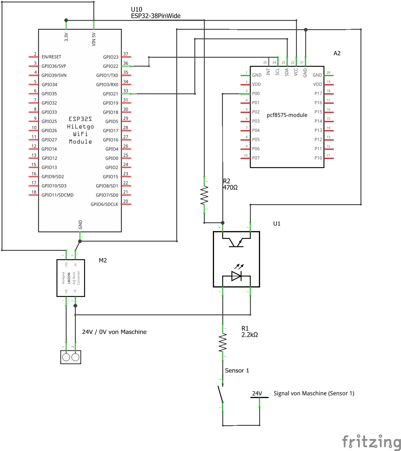

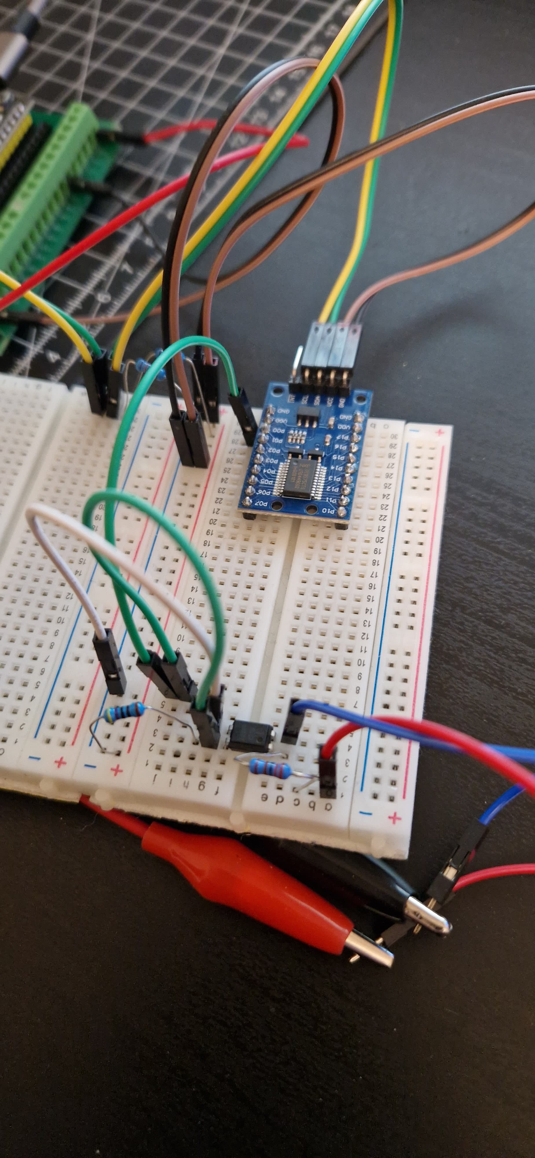

Ich habe eben mal ein Foto vom Testaufbau gemacht, und den Schaltplan
etwas ausführlicher dargestellt. Ich hoffe, es ist so verständlicher.
Ich habe bereits eure Ratschläge befolgt und etwas mit den Widerständen
gespielt, so wie jetzt auch gezeichnet funktioniert die Schaltung. Zwar
invertiert, aber sie funktioniert. Bisher habe ich es aber nur mit einem
einzelnen Optokoppler aufgebaut. Ich werde dann nochmal den Test mit
allen 12 wagen, wobei ich dann wie von euch schon erwähnt meine 3,3V
Spannungsversorgung beachten muss sodass ich nicht zu viel Strom
verbrauche.
Im Programm durfte ich übrigens nicht den Input (in diesem Fall P00) als
"INPUT_PULLUP" deklarieren. Ich habe ihn normal als "INPUT"
initialisiert und es funktioniert.

von Harald K. (kirnbichler)
Wie belastbar ist denn der 3.3V-Linearregler auf Deinem ESP32-Modul?
Das ist ja wohl das hier:
http://www.hiletgo.com/ProductDetail/1906566.html
Der 3.3V-Linearregler ist vermutlich der dicke Dreibeiner auf der
Platinenoberseite, neben dem Tantalelko. Was steht da drauf?
Ich vermute mal, LM1117-3.3
Der kann maximal 800 mA liefern.
Dieser Regler versorgt letztlich alles auf Deiner Platine, denn der
ESP32 arbeitet nicht mit 5V Versorgungsspannung.
Harald K. schrieb:
> denn der
Und der Optokoppler hat seinen Arbeitswiderstand auch auf den +5V, wenn
ich das richtig sehe. Das gibt vermutlich Ärger, denn im Ruhezustand des
Optokopplers liegen 5V auf P00. Da sind zwar noch 470 Ohm dazwischen,
aber gesund ist das nicht. Speise den 470 Ohm Widerstand besser vom VDD
Anschluss der ESP Platine - und mach ihn ruhig noch ein bisschen
grösser, wie oben angemerkt.
Bringt mich mal auf Trab - war da nicht irgendwas besonderes mit dem P00
Port beim ESP32?
In der Zeichnung da oben ist das nicht der Fall.
Der Widerstand R2 ist mit dem 3.3V-Ausgang der ESP32-Platine verbunden,
der auch "Vcc" der PCF8575-Platine speist.
Fritzing-"Schaltpläne" sind echt mies, wie man auch oben links an der
PCF8575-Platine sehen kann, wo es fast so aussieht, als wären INT und
SCL miteinander verbunden.
von Dietrich L. (dietrichl)
Moritz schrieb:
> und den Schaltplan
Der LM2596 ist ein Schaltregler und hat keine Potenzialtrennung. Daher
ist der Minus der 24V-Seite mit dem Minus der 5V-Seite verbunden.
Also ist ein Optokoppler unnötig, es reicht eine Pegelanpassung über
Spannungsteiler. Eventuell ist noch ein Transistor sinnvoll zur
Entkopplung und als Überspannungschutz für den PCF8575-Eingang.
Werde ich prüfen.
Nein.
Korrekt.
> Spannungsteiler
Wieder was gelernt. Wäre es deiner Meinung nach also besser das Problem
mit einem Spannungsteiler zu lösen, oder würde es nur die Schaltung
"vereinfachen"?
Peter D. schrieb:
> Nicht Dein Ernst?
Deswegen frage ich ja, oder wozu ist ein Forum da?

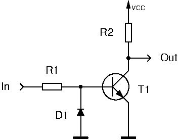

von Axel S. (a-za-z0-9)
> "vereinfachen"?
Ein Spannungsteiler ist schon ok. Aber es kann knifflig sein, den so zu
dimsionieren, daß er in allen Lebenslagen paßt. Robuster finde ich
Dietrichs zweiten Vorschlag mit einem Transistor z.B. so wie im Anhang.
T1 ist ein beliebiger, kleiner npn-Transistor vom Boden deiner
Bastelkiste. Ein BC547 oder 2N3904 oder 2SC1815, was du halt da hast.
Die Diode D1 ist eine Schaltdiode z.B. eine 1N4148, und schützt den
Transistor bei negativer Eingangsspannung. R1 begrenzt den Eingangstrom.
Ich würde 47kΩ vorschlagen, für 0.5mA bei 24V Eingangsspannung. Wenn man
R1 genügend leistungstark und spannungsfest macht, hält die
Eingangsstufe dann auch eine Verbindung mit 230V aus. Widerstand R2 ist
der Arbeitswiderstand, der ist zweckmäßigerweise als Pullup schon deinen
µC integriert. Sonst nimmt man einen Wert, der bei der Betriebsspannung
ca. 1mA zieht. Für 3.3V als 3.3kΩ.
In der gezeigten Schaltung muss das Sensorsignal ziemlich klein sein,
damit der Transistor sicher abschaltet.
Wenn diese Schaltschwelle zu niedrig ist kann man noch einen Widerstand
zwischen Basis und GND spendieren.
