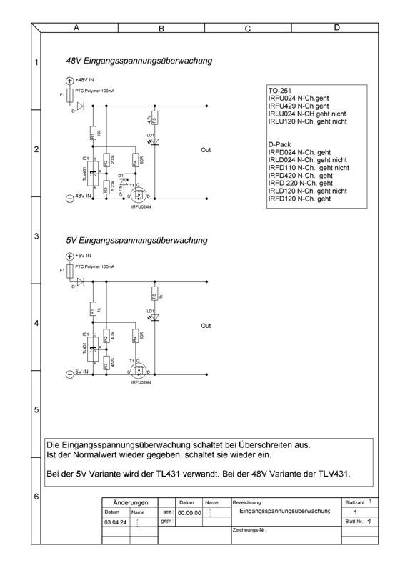

von Bruno F. (hdt)
mir fehlt das Fachwissen, deshalb frage ich hier.
Ich habe die angehängte Schaltung gebastelt und möchte sie gerne
"optimieren". Bei der 48 Volt-Version nimmt der TLV431 bei Erreichen des
Schaltpunkes die positive Vorspannung vom Gate des N-Channel Mosfet weg
und dieser sperrt den Minus-Ausgang.
Bei der 5 Volt-Version das Gleiche, nur mit dem TL431.
Ich habe es mit den paar N-Channel Mosfets ausprobiert, die ich hier
vorrätig habe und bei einigen Typen funktioniert es nicht. Bei anderen
hingegen tadellos auf Steckboard und auch auf Platine.
Ich kann zwar die Datenblätter lesen, aber mit fehlt das Fachwissen. Auf
welche Eigensachften des Mosfet müsste ich bei der Auswahl achten?
Der zu schaltende Strom liegt nur bei etwa 500 mA.
Für Ratschläge wäre ich sehr dankbar.
von Julian L. (rommudoh)
Was genau "funktioniert nicht"? Das Ausschalten oder wieder Einschalten?
Von Anfang an nicht? Raucht etwas?
von Arno R. (arnor)
Die LogicLevel-Typen (die mit dem "L" im Namen) funktionieren nicht,
weil der TL431 die A-K-Spannung nicht unter 2,5V ziehen kann und die
Transistoren deswegen nicht abschalten.
Das nächste Mal bitte einen gut lesbaren Schaltplan anhängen.

Der Wert, den du in den Datenblättern der MOSFETs suchst, ist
"Gate-source threshold voltage VGS(th)".
PS: Wenn du +5V und -5V in deiner Zeichnung benutzt, ist die Differenz
10V. Schreibe besser 0V oder GND statt -5V, wenn du 5V meinst.

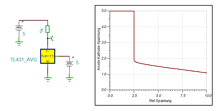

von Arno R. (arnor)
Vielleicht kann er`s doch, jedenfalls kann in der Simulation mit dem
verschlüsselten Modell von TI die A-K-Spannung auch unter 2,5V gezogen
werden wenn man den Ref-Eingang unabhängig steuert.
Im Datenblatt habe ich keine Infos zu dieser Betriebsart gefunden und
auch das Simulationsmodel ist mit Vorsicht zu betrachten, da andere
Eigenschaften nicht mit der Realität zusammenpassen.

Arno R. schrieb:
> kann in der Simulation mit dem verschlüsselten Modell von TI die
> A-K-Spannung auch unter 2,5V gezogen werden
Aber minimal auf 1.8, reicht für manchen FET immer noch.

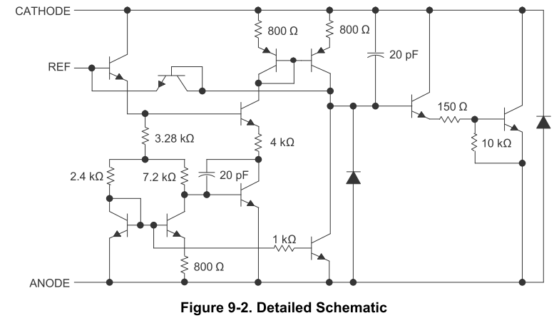

von Arno R. (arnor)
Habe gerade gesehen, daß laut TL431-Innenschaltung die Kathode von der
Referenzspannung mit hochgezogen wird, weil die Basis-Kollektor-Diode
des Transistors am Ref-Eingang leitend wird, wenn die Ref-Spannung >
Kathodenspannung + 0,6V ist. Die Schaltung sollte sich etwa so wie im
Bild verhalten. Das Simulationsmodell taugt also nichts.
von Peter D. (peda)
Nur soweit, bis er sich über die BC-Diode des Eingangstransistors die
Spannung an REF selber runter zieht.

von Michael B. (laberkopp)
Arno R. schrieb:
> Die Schaltung sollte sich etwa so wie im Bild verhalten
Ähm, besser nicht, negativer Widerstand.
Aber wenn der TL431 wegen Erreichen von 2.5V an Ref die Kathode
durchschaltet, sinkt diese nur bs 1.8V weil sie ab dann beginnt, über
die interne Diode von Ref nach K den Spannungsteiler an Ref nicht über
2.5V kommen zu lassen.
von Arno R. (arnor)
Michael B. schrieb:
Im Bild ist an Ref eine unabhängige ideale Quelle, dagegen kann der
TL431 nichts machen, Uk wird mit ~-0,7V Versatz hochgezogen.
Ja, aber nur wenn die Spannung an Ref genügend hochohmig aus der Sicht
des TL431 ist.
