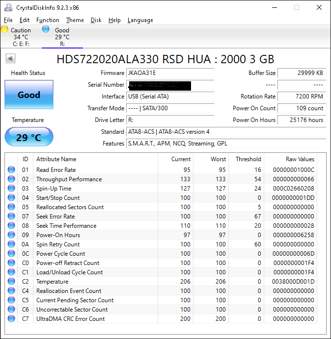

von Motopick (motopick)
In den Anhaengen einmal eine SCSI-Inquiry mit "plscsi",
und was Diskinfo als Smartwerte liest.
Angeschlossen war die Platte ueber einen Logilink USB-SATA-Adapter.
Mit USB-Sticks funktioniert "plscsi" auch heute noch.
Ein wenig SCSI ist wohl in allen drin. :)
Der zweite ist uebrigens einer von Philips. Da war ein "Branding"
wohl zu teuer. :)
