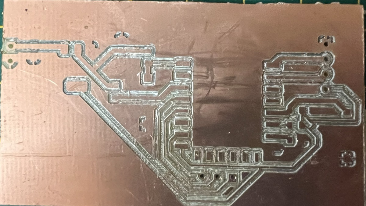

habe mir eine günstige CNC Fräse aus China bestellt (VEVOR 3018Pro) um
damit Patinen zu fräsen.
Ich glaube die kleine Fräse ist einfach zu ungenau für mein Vorhaben.
Mein Plan war Prototypen mit einem STM32F103 zu Fräsen allerdings
"wackelt" die Fräse im Bereich 0.1 mm das sie die feinen Leiterbahnen
zerstört und das wenn das Ergebnis in Ordnung war es nicht
reproduzierbar ist.

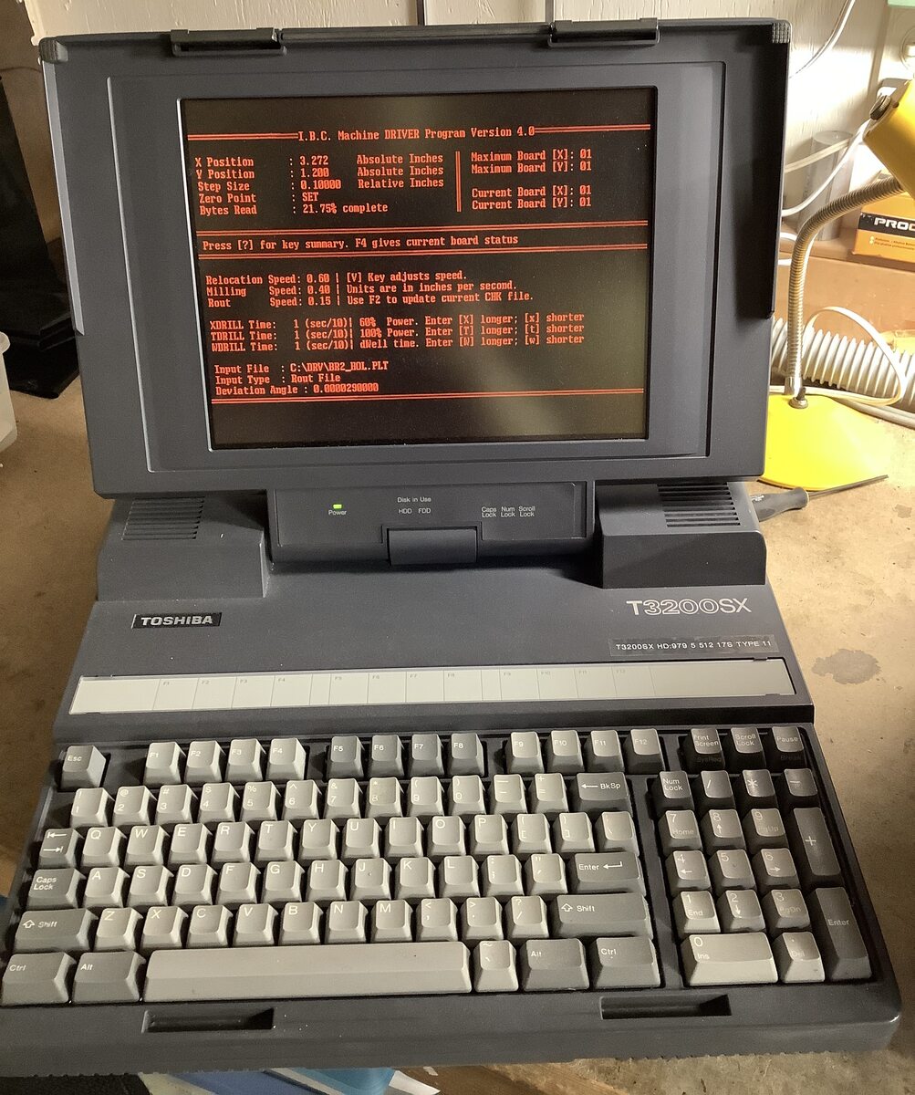

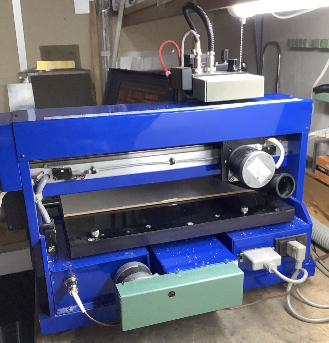

von Gerhard O. (gerhard_)
Moin,
Wenn es vielleicht interessiert:
Was Stabilität angeht, muß man eben solide und durchdacht konstruieren
und ausführen. Ich baute mir ab 1995 eine LP CNC Gravier Maschine nach
dem Vorbild der Pre-LPKF IBC-912 Bordmaker Maschine von Jürgen Sebach.
Meine 29 Jahre alte Maschine wiegt fast 40kg und hat sich diesbezüglich
bewährt.
Die IBC-912 Maschinen SW ist sehr durchdacht und Benutzer-freundlich und
speziell für die Belange des LP Fräsen konzipiert. Z.B. die Prozedur zur
Herstellung von Doppelseitig gefrästen LP wird von der SW explizit
durchgesetzt. Generelle CNC SW wie MACHx sind da meiner Erfahrung nach
da weniger hilfreich. Diese SW verwendet übrigens HP-GL anstatt G-Code.
Selbstbau nach eigenen Vorstellungen könnte durchaus zu erwägen wert
sein. Natürlich spielen Werkstattaustattung bzw. deren Zugänglichkeit
eine kritische Rolle.
Die Z-Achse ist allerdings völlig anders wie bei der IBC-912, weil mir
deren E-Magnet Betätigung nicht gefiel. Als Alternative konstruierte ich
eine motorisierte harmonische Tiefensteuerung mit Schrittmotor. Das
Bewegungsprofil hat also eine Cosinus Form und hat sich durch völliges
schlagloses Verhalten sehr bewährt und schont die Bohrer und
Fräswerkzeuge. (Ich habe damit bis zu 0.2mm bohren können). Bis zu 100
Aktuationen per Minute sind getestet damit möglich, obwohl ich es nur
auf 80 eingestellt habe. Auch wenn das im Vergleich zu kommerziellen
Maschinen niemand beeindrucken wird, bin ich damit schon zufrieden. Die
BLDC 500W Spindel mit bis zu 60krpm ist übrigens auch ein Eigenbau.
Der Selbstbau einer solchen Maschine war also sehr spannend und machte
viel Freude, auch wenn ich ein Jahr daran beschäftigt war. Allerdings
hat sie es mit dauerhafter Zuverlässigkeit belohnt und funktioniert
immer noch wie am Anfang.

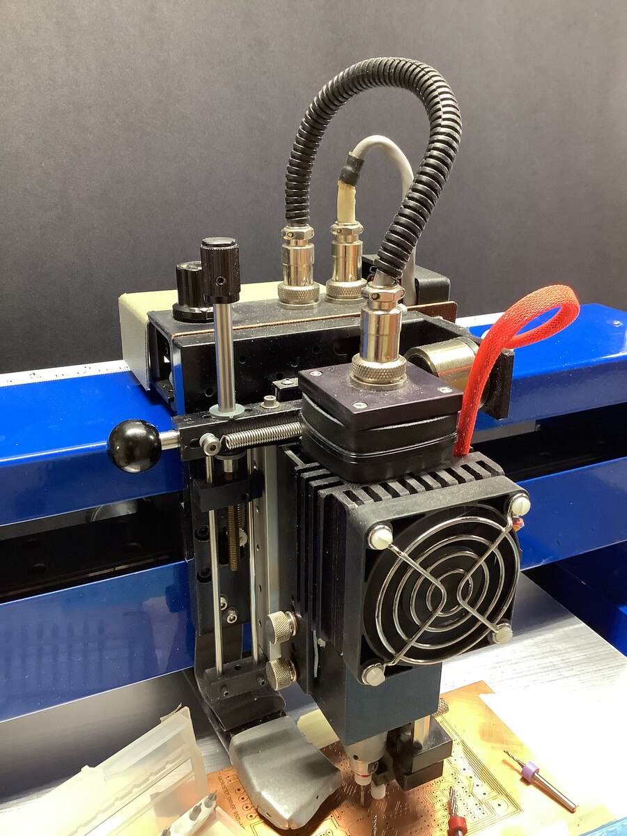

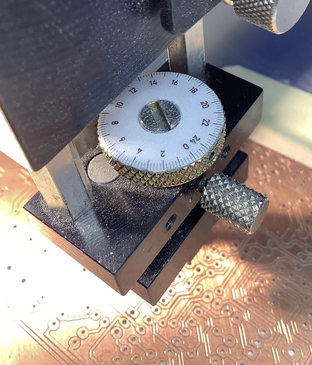

Moin,
Zum "Warping":
Einige Maschinen aus den 90er Jahren (LPKF, IBC912, T-Tech) verwendeten
alle einen Nachführ Tastfuß, welcher den Abstand zwischen Arbeitsstück
und Schneidwerkzeug einhielt. Mit diesem Fuß lässt sich mit einer
Mikrometer Schraubeneinstellung präzise und eindeutig der relative
Unterschied zwischen Arbeitsstück und Schneidspitze einstellen.
Mit dieser Anordnung spielen leichte Verbiegungen im Basismaterial keine
Rolle mehr, weil durch Federdruck das Basismaterial gegen die Auflage
gedrückt wird und der relative Abstand zwischen Werkzeug und Tastfuß
dann konstant bleibt. Diese Vorrichtung hat sich bei den damaligen
Maschinen durchaus bewährt. Zur Reibungsverringerung und um sanftes
Gleiten beim Routen zu ermöglichen besteht das Tastfußende bei mir aus
einer auf einer Drehbank angefertigten PTFE Stück. Zum
Leiterbahnenfräsen mit dem konischen Gravierstichel verwende ich einen
polierte Hartmetallstutzen der über die Kupferoberfläche schön gleitet
und minimale GleitSpuren hinterlässt. Beim Konturfräsen ist das besser
als der breite PTFE Stutzen.
Der breite PTFE Stutzen ist bei mechanischen Arbeiten günstig, damit der
Meßfuss nicht in ein vorher ausgefrästes Loch fällt. Das könnte
passieren, weil kleine lose ausgeschnittene Teile durch den
Staubsaugerstutzen abgesaugt werden und der 3.175mm Fuß dann reinfallen
könnte.
Wie gesagt ist das eine Möglichkeit, früher von einigen dieser
Spezialfirmen praktiziert. Genaue SW Tischkompensation wie sie bei
einigen 3D Druckern gehandhabt wird, kann sich hier nicht gut bewähren
wenn das Basismaterial nicht plan auf den Arbeitstisch anliegt.

sich der Abstandsfuß jedenfalls auch sehr bewährt.
Vakuum Befestigung ist natürlich auch eine Möglichkeit, bei mir aber
wegen der
Bauweise meiner Maschine als Portalfräse nicht leicht durchführbar.
Man lernt viel, wenn man sich mit dieser Technik befasst und empfehle es
jedem, damit Erfahrungen zu sammeln. Für mich war das ein sehr schönes
Projekt. Und die Resultate sind dauerhaft. Ich arbeite nun schon fast 30
J damit. Es gab noch keine Elektronikausfälle. Die 500W Spindelmotor
läuft mit 50V bis 10A und verwendet eine BLDC Steuerung mit Halleffekt
Sensoren. Die Drehzahl ist durch 0-10V bis auf 60kRPM fein einstellbar.
Der Motor ist eine Spezialanfertigung für Drohnenanwendungen und hat
eine Beryllium-Cu Achse. Leider kann die Treiber SW keine Analog
Spannung ausgeben. Das ist über den Druckerport nicht vorgesehen. Die
CAM SW erlaubt an sich Drehzahlvorgaben. Aber mit dem Steuerknopf ist es
leicht einstellbar.
Ich verwende diese Maschine nicht nur zur LP Herstellung, sondern
vielmehr für die mechanischen Anfertigungen wie Planar Strukturen und
Frontplatten und vieles nicht LP-artiges. LP lasse ich mir ohnehin meist
bei JLC herstellen. Protel99SE hat sich übrigens sehr gut als MCAD
Frontend für meine Maschine herausgestellt. Damit kann man superleicht
die kompliziertesten mechanischen Strukturen festlegen. Bei mir ist der
Datenfluß: ECAD(Protel/Altium) -> GERBER -> CAM-Sw(Isolator oder INCAM,
von Graphicode)  -> HP-GL. Die Maschinen Steuer SW akzeptiert HP-GL als
Arbeitsformat. Der Konvertierungsprozess ist ziemlich flüssig. Die CAM
SW führt die Kontur-Isolierung der Leiterbahnen durch, erzeugt eine
Bohr-Datei und schließlich die Route Datei zum Ausschneiden der LP.
Löcher die den DM des Routerwerkzeugs überschreiten, werden damit
gefräst, anstatt gebohrt. Die CAM SW kompensiert auch den
Werkzeugdurchmesser und optimiert die Weglänge der Spindel. Ungleich der
sonstigen CNC SW, wie z.B MACH3/4, die derzeit vielfach verwendet wird,
ist meine alte SW für die LP und 2D Herstellung von planaren Objekten
optimiert. Auch das Umlegen der LP wird durch die SW geführt und stellt
sicher, daß die Registrierung der LP nicht verändert wird. Die Maschine
schaltet beim Spindel-Einschalten auch automatisch die Staubabsaugung
ein. Die ist sehr wichtig, um die Maschinenführungen und Mensch nicht
durch Feinstaub zu gefährden. Der Staubsauger hat noch ein Hepafilter am
Ausgang.
Ich hoffe, es hat Euch ein wenig interessiert wie dieses Thema vor 30
Jahren bei mir angefangen hat. Sonst sagt mir halt, es ist alles alter
Hut und Schnee von gestern und UrUrOpa-Technik und wollt nichts davon
hören. :-)
Gerhard
Felix schrieb:
> Hallo Gerhard,
Hallo Felix,
> gibt es auch die möglichkeit wie bei 3D Druckern das ein Taster/Sensor
> das Bett/Frästisch abfährt und mittels Software die unebenheiten
> ausgleicht?
Sicherlich. Bei moderner Steuersoftware und geeigneten angebrachten
Fühlsensoren, wie bei 3D Druckern ließe sich die Arbeitsunterlage
ausmessen und kompensieren. Das setzt allerdings eine volle Z-Achsen
Bewegungssteuerung voraus, was bei mir nicht der Fall ist. Meine
Maschine hatte ja die damalige J. Sebach IBC-912 als Vorbild.
Trotzdem finde ich, daß die Tastfuß Methode schon gewisse Vorteile
aufweist. Wie vorher schon erwähnt, sind viele LP nicht 100%ig flach.
Speziell, einseitig kaschierte LP, weisen oft eine leichte natürliche
Durchbiegung auf, die ohne Vakuumansaugung nicht flach gehalten werden
kann. Da würde eine Abtastung und SW Kompensation der Spindelhöhe wenig
nützen, weil ja dann der Gravurstichel die LP auf die Unterlage drücken
würde und dann tiefer konturschneiden würde. Mit einem
Vakuumtischauflage die die LP flach auf die Unterlage saugt, wäre dieses
Problem wahrscheinlich zu umgehen. Ist aber aufwendig. Nicht ohne Grund
verwendeten damals alle Maschinen den Abstandfuß um gleichbleibende
Eindringtiefe zu garantieren. Mit dem Abstandsfuß sind die Konturtiefen
absolut konstant und nachvollziehbar. Dann kommt auch dazu, daß die LP
normalerweise auf einer aluminium kaschierten Holzunterlage liegen muß,
damit man beim Bohren und Fräsen nicht den Maschinentisch beschädigt.
Das ist ein Verbrauchsmaterial. Die Aluoberfläche dient auch dazu die
Fräser und Bohrer zu kühlen.
> Hast Du einen Link zu den von Dir beschriebenen Sensoren?
Leider nicht. Der Tastfuß ist bei mir ein mechanischer Eigenbau. Meine
SW ist zu alt, um diesen Aspekt auszunützen. Da kann ich nichts
weitergeben. Von den 3D Druckern Methoden könnte man wahrscheinlich
profitieren, wenn man etwas in der Richtung unternehmen würde. Wie
gesagt, SW Höhenausgleich würde nur dann befriedigend funktionieren,
solange sicher gestellt werden kann, daß die LP absolut flach aufliegt.
Speziell bei LP mit großen Abmessungen ist dies natürlich eine große
Herausforderung. Vielleicht könnte man die LP irgendwie mit einem
lösbaren Kleber ankleben um der natürlichen Durchbiegung der LP
entgegenzuwirken.
> Vielen Dank für deine ausführliche Hilfe.
Gerne.
Gruß,
Gerhard
> Felix
Michael B. schrieb:
>> aufweist
Moin,
> Meiner Erfahrung nach sitzt der Tastfuss auf der höchsten Stelle auf.
> Eingestellt auf Kupferoberfläche fräst der Stichel 70um tief, wenn aber
> ein Span der weggefrästen Kupferschicht sich auf den Restkupfer biegt,
> hebt das den Tastring an und der Stichel fräst das Kupfer nicht mehr
> durch. Klar kann man den Stichel auch auf 500um Frästiefe stellen,
> bekommt aber breitere Kanäle.
Das passiert in der Praxis erfahrungsgemäß überhaupt nicht, weil um dem
Werkzeug herum die Einsaugverschalung des Staubsaugers alle Späne sofort
entfernt. Ferner sitzt beim Konturfräsen der polierte Tastfuß mit 3mm DM
auf und schiebt den feinsten noch verbleibenden Fein-Staub einfach zur
Seite. Nein. Das Verfahren arbeitet 100% zuverlässig. Es hat sich über
die ganze Zeit bewährt. Es ist das Durchbiegen durch den Druck, der
sonst die Konturtiefe ungleichmäßig machen würde. In diesem Fall
überwiegt der Tastkopdruck die Biegekräfte der LP und der Konturfräser
liegt immer auf der flachgehaltenen Oberfläche der LP auf. Die
Ergebnisse sind absolut zuverlässig.
> Height maps z.B. in Candle erfassen die Oberfläche vor dem Fräsen und
> werden dann durch Fräsdreck nicht mehr gestört. Aber durch Verzug
> wahrend des Fräsens, gern wenn man schwebend aufspannt.
Ob Doppelseitiges Klebeband funktionieren würde, habe ich nie
ausprobiert.
Dazu kommt, daß mit der Zeit die Arbeitsunterlage viele Löcher bekommt
und man als "sparsamer" Operator die Lebensdauer strecken möchte. Da
würde das Ankleben ohnehin problematisch. Beim Routen und Bohren müssen
die Arbeitspitzen ja weit genug unter der LP Unterseite anhalten um
sicher zustellen, daß sie adequät frei bearbeitet wurden. Da leidet dann
das Underlay als Verbrauchsmaterial.
Nein, die Tastkopf Methode hat schon ein Reihe von Vorzüge. Wie gesagt,
die damaligen Maschinen beruhten allesamt auf dem Prinzip. Und deshalb
auch meine Maschine.
Ein Forumsteilnehmer berichtete mal, daß er sich für seine Eigenbau
Maschine einen Vakuumtisch gebaut hatte. Leider kann ich mich nicht mehr
erinnern wer es war. Man müsste mal nach seinen Ergebnissen nachfragen.
Wie gesagt, ist die umgreifende Staubsauger Umschalung sehr wichtig und
wurde von den Firmen allesamt in die Spindel mitintegriert. Bei mir
verwende ich eine seitliche Absaugkopföffnung mit einer
Metallumlenkkappe die die Saugkraft auf die Arbeitsfläche fokusiert.
Späne sind 100% nicht ein Problem. Allemal verbleibt nur feinster Staub,
der aber vom polierten Tastkopf weggewischt wird.
Übrigens möchte ich bemerken, daß ich die Arbeitsstücke bzw. die zu
bearbeitende LP mit Masking Tape auf allen vier Seiten auf der
Alu-kaschierten Arbeitsfläche sicher befestige. Bei doppelseitigen LP
veranlasst die Treiber SW zwei Referenzlöcher zu bohren, die dann beim
Umdrehen der LP für exakte Registrierung sorgen.
Ich kann leider nicht vergleichen und beabsichtige definitiv nicht, zu
behaupten, das verwendete Verfahren ist das Einzige Gute. Für mich und
den damaligen Firmen hat es sich aber tatsächlich sehr bewährt. Die
IBC-912 habe ich im Betrieb beobachten können und hat sehr ordentlich
funktioniert. Beim 3D Drucker sind die Randbedingungen ganz andere.
Also, bitte jetzt nicht "Maultier-Störrigkeit" schimpfen:-)
Gruß,
Gerhard

von Felix (xiled)
Guten Morgen zusammen,
ich habe mal eine Probeplatine gemacht.
Erstellt mit KiCad, und mit EstlCam bearbeitet.
Es handelt sich um eine Platine für einen ESP-12E mit einem Ams1117 zur
Spannungsregulierung.
Ich hab an der Spannung mit "dicken" Leiterbahnen gearbeitet und am ESP
mit dünnen. Bei den dünnen sieht man, dass der Fräser sehr stark
wackelt.
Mein Plan ist jetzt die Fräse zu versteifen.
Es sollen folgende Teile getauscht werden:
- Spindel
- Z-Führung (soll komplett aus Alu)
- Halter der X Achse sollen auch getaucht werde, da diese aus Plastik
sind.
Ist ein Feder Druckfuß dafür da um die Platine runter zu drücken um
immer den selben abstand zu haben?
Kannst Du mir ein paar Bilder von deiner Fräse und dem Druckkopf
zukommen lassen?
Viele Grüß
Felix
> wackelt.
Welche Fräser verwendest Du? Die Chinesischen Gravurstichel haben viele
schlechte Eigenschaften und ihre Standzeit reicht nicht einmal an eine
einzige LP heran. Wenn es Dein Budget erlaubt, verwende nur die
V-förmigen Fräser wie LPKF und andere solche Firmen sie anbieten. Da ist
in der Qualität Tag und Nacht Unterschied. Der Chinesischer Gravier ist
für FR4 nicht wirklich geeignet und wird schnell stumpf. Man sieht das
deutlich, wenn man einen neuen mit einem gerade gebrauchten an der
Schneidenkante untersucht. Die LPKF Fräser haben ein ganz anderes Profil
in der Form eines Spaten mit definierten Winkel. Solche Fräser halten
sehr lange und lassen sich leicht mit einem feinen Stein nachschleifen.
> - Spindel
Auf alle Fälle eine richtige gut gelagerte Spindel suchen. Die
mitgelieferte taugt nicht zu viel.
Das wäre nur notwendig, wenn Du mit einer Meßuhr beweisen kannst, ob sie
beim Seitenbearbeiten nachgiebt. Ich denke, die ist in Ordnung für LP
bohren und fräsen.
> sind.
Das kann ich momentan nicht beurteilen. Generell sollten CNC Maschinen
massiv genug gebaut werden, daß kein merkbares Nachgeben feststellbar
ist. Auch hilft Masse, Vibration zu dämmen.
Zuerst würde ich empfehlen, die Führungen mit einer Meßuhr zu
charakterisieren. Erst dann kann man sich ein Bild machen ob die
Führungen genau arbeiten. Auch aufpassen, daß die Führungsmuttern ohne
Spiel eingepasst wurden. Bei mir kann ich das einstellen.
Auf alle Fälle empfiehlt sich das. Bei mir funktioniert das zuverlässig
und präzise. Wenn Du Bilder haben willst, mache ich welche.
Hier sind die verlangten Bilder...
Man kann die Höheneinstellung gut erkennen.
Beim Isolationsfräsen verwende ich wie gezeigt den nackten Fuß. Beim
Fräsen und Bohren stecke ich den PTFE Fuß auf um nicht in geroutete
Löcher zu fallen. Löcher die größer als 1.6mm sind, fräse ich immer. Da
muß man bei größeren Löchern aufpassen, daß man nicht in ein vorher
gemachtes Loch hineinfällt und stecken bleibt.
Mit kleineren Fräsern machte ich übrigens auch schon Modul 0.5-1
Zahnräder.
Die Z-Achse Bewegung folgt einer Cosinus Kurve um sanftes Bohren zu
ermöglichen und die Eintrittgeschwindigkeit einstellen zu können. Die
Bohrgeschwindigkeit kann zwischen 30-120 Actuationen per s eingestellt
werden. Das Cosinus Profil hat den Vorteil einer sanften Anfahrt und
unterem Umkehrpunkt. Im normalen Betrieb hört sich die Achsenbewegung
wie das zufriedene Schnurren einer Katze an. Es sind also keine Stöße zu
hören und der Bohrer hat Zeit zum Span abheben. Einen Bohrer zu schnell
durchzustoßen ist nicht empfehlenswert. .
Der kleinste Bohrer den ich ohne zu Brechen ausprobiert hatte, wies
einen DM von 0.2mm auf.
Diese Portal-Maschine ist Baujahr 1995-6, also schon sehr betagt.
Ungleich moderner Internet abhängigen und verdongelten Geräten spielt
hier allerdings das Alter weniger eine Rolle:-)
Die MSDOS SW stammt von IBC und ist für die LP Herstellung optimiert.
Ich verwende die Maschine oft für die Anfertigung mechanischer
Fein-Teile und Frontplatten Gravur und Schilder.
Die Spindel ist bis auf den Motor kompletter Eigenbau mit gemessenem
0.0002" Rundlauf. Die maximale einstellbare Drehzahl ist um 60kRPM. Die
Kugellager der Spindel sind aus Keramik. Metall-Kugellager fangen zum
Flattern an wie ich mit einem Stroboskop verfolgen konnte und sind hier
nicht geeignet. Der einstellbare BLDC Halleffekt Motor hat 500W
Nennleistung. Die Geschwindigkeitssteuerung ist auf Basis von
Drei-Brücken Treibern und einem Motorola Steuer-IC. Das Netzteil ist für
200W Dauerleistung ausgelegt. Die Schrittmotoren werden über eine 2:1
Zahnriemen an die doppelgängigen Acme Leitspindeln angekoppelt. Ich
wählte diese Art der Kopplung um Leitspindel Resonanzen zu eliminieren.
X/Y Schrittmotor Treiber sind auf Basis von Allegro 3977. Der
Z-Achsenmotor auf Basis L297/8.
Die Genauigkeit und Wiederholgenauigkeit der Führungen ist gemessene
0.00025".
Die Maschine wiegt über 40kg.
Die silberne Arbeitsfläche (Verbrauchsmaterial) besteht aus Alu
kaschierten Sperrholz (Panzerholz) und hat den Zweck die Bohrer zu
kühlen und den Arbeitstisch zu schützen. Leider ist es nicht mehr leicht
zu bekommen. Seitdem kaschiere ich es mit Aluklebefolie selber.
Das zu bearbeitende LP Material fixiere ich einfach auf allen vier
Seiten mit Masking Tap. Das hat sich gut bewährt. Für doppelseitige LP
werden dann später noch zwei Referenzlöcher gebohrt.
Gerhard
Frank G. schrieb:
> Erstaunlich.
> Danke für die Fotos und detaillierte Beschreibung.
Danke für die Blumen.
Was ist erstaunlich? Das Gewicht oder die Konstruktion?😊
Übrigens, da hat sich leider ein Fehler eingeschlichen. Ich meinte bei
der Z-Achse 30-120 Aktuationen per Minute.
Moin,
Falls von Interesse:
Dieses W.E. machte ich die gezeigte LP. Isolationsabstand ist 0.016".
Ich stellte die Eindringtiefe etwas zu schmal ein. Deshalb gab es an
einigen Stellen sehr schmale Splitter die eigentlich nicht geplant
waren. Die Lötseite wurde mit SK10 versiegelt.
Bei solchen LP versuche ich grundsätzlich zum Zweck des leichteren
Lötens die Lötaugen so groß wie möglich zu gestalten. Auch helfen
viereckigen Formen beim Löten und verlangsamen die XY Steuerung nicht
unnötig, wenn sonst bei runden Pfaden koordinierte XY Bewegungen gemacht
werden müssten.
Das Pr99SE CAD Design ist grundsätzlich zweiseitig mit genormt langen
geraden Brücken anstatt Leiterbahnen auf der Oberseite.
Wer THT nicht mag, muß halt wegsehen:-)
Gerhard
