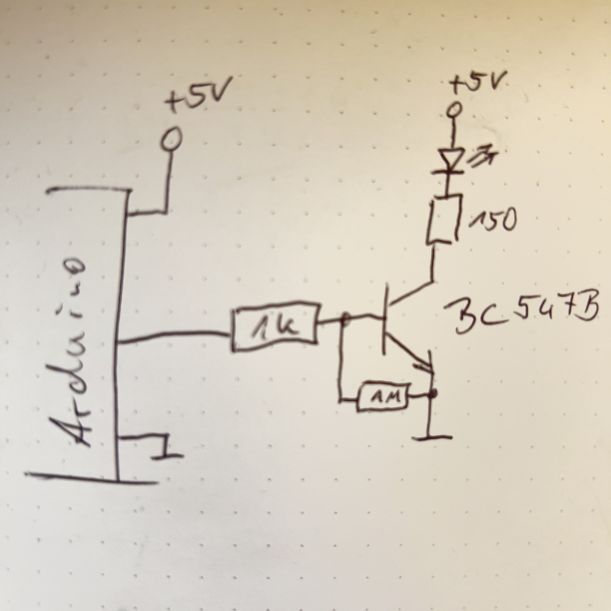

ich brauche mal eure Hilfe. In einem Projekt möchte ich unter anderem
mit einem Arduino LEDs über den Ausgang schalten. Der Ausgang liefert 5V
bei maximal 8 mA.
Ich lege diesen Ausgang über einen Basiswiederstand von 1k auf den
Transistor BC547B und zusätzlich die Basis direkt über einen Widerstand
von 1M auf Masse, Emmitter auf Masse und der Collektor geht über einen
Widerstand von 150 Ohm an eine LED mit 2,3V/20mA und die LED auf 5V.
Wird der Ausgang des Arduinos auf Masse gelegt, "glimmt" die LED sehr
dunkel vor sich hin, bei 5V auf dem Ausgang leuchtet sie
erwartungsgemäß.
Wie kann ich das Glimmen unterbinden, so dass sie optisch aus ist? Ich
vermute, da passt noch irgendwas bei den Bauteilen nicht ganz.
Was ist da falsch?

von Thomas (tommcduck)
...hier der Aufbau.
Der Port am Arduino ist richtig konfiguriert als Ausgang. Das
funktioniert auch fehlerfrei. Wenn ich statt der LED testweise eine
Relaisplatine anschließe, schaltet die korrekt. Es muss also an der
Transistorschaltung liegen. Vermutlihc doch nicht die richtigen
Komponenten?
Ich habe auch ausprobiert, direkt 5V auf den Basiswiderstand zu legen.
Der Transistor schaltet durch und die LED leuchtet. Aber ohne
Basisanschluss und auch, wenn ich den Basiswiderstand auf Masse lege,
glimmt die LED ganz dunkel, ist also nie komplett aus.

Die Schaltung ist völlig in Ordnung. Ich schätze auch, dass der
Transistor oder andere Teile vom Aufbau einen erhöhten Leckstrom haben
(zeige Fotos). Beim Relais fällt das nicht auf.

Sollte eigentlich nicht sein. Entweder du tauscht mal, wie schon
vorgeschlagen, den Transistor aus, oder du kannst auch als Workaround 1K
zwischen +5V und den Kollelktor legen. Das bewirkt, das der
Spannungsabfall über die LED, der relativ konstant ist, durch den 1K
Widerstand unterboten wird und Uf nicht mehr erreicht wird. Ein Bypass
für die da rumvagabundierenden paar µA

Nein. Wenn alles mit rechten Dingen zugeht, ist der Leckstrom durch den
Transistor so gering, dass man die LED nicht leuchten sieht. Selbst wenn
der Leckstrom um Faktor 100 erhöht wäre, würde man immer noch nichts
sehen.
Offenbar ist er noch höher -> da ist etwas defekt.
> von 1M auf Masse,
Das ist völlig unnötig, der BC547 ist kein FET und war nie einer und
wird nie einer werden.
Sind C und E richtig herum angeschlossen?
Also ist der Transistor geschädigt, aber nicht ganz defekt.

Thomas schrieb:
> ...hier der Aufbau.
Das ist nicht der Aufbau, sondern ein Schaltplan.
Ok. Es lag wohl an meinen Lötfähigkeiten. Sowas kann auf einer
Lochrasterplatine schnell unsauber werden. Zumindest habe ich da noch
Potential.
Ich habe die Schaltung mal "trocken" zusammengelötet und da funktioniert
es. Scheinbar gibt es da unsaubere Lötstellen und Kriechströme.
Trotzdem danke an alle!
Mit "trocken" meinte ich, ich habe mir eine Halterung genommen, den
Transistor eingeklemmt und die beiden Widerstände ohne Leiterplatte
angelötet, an die LED angeschlossen und alles lief. Also komplett ohne
Leiterplatte. Der einzige Unterschied: Ich habe einen neuen Transistor
genommen, um die anderen nicht auslöten zu müssen.
Ja, ich weiß, es könnte auch an defekten Transistoren liegen - aber alle
4 gleichzeitig war mir etwas zu viel. Also glaube ich, es lag an meinen
Lötstellen. Und da ich nur wenig Platz auf der Platine habe, konnte ich
nicht großartig mit Brükcken arbeiten, musste also mit viel Lötzinn die
Verbindungen herstellen.

Was für ein Lötzinn verwendest du? Bei einem normalen "handelsüblichen"
Elektroniklot und "üblicher" Luftfeuchte leitet da gar nichts.
Mein Tipp: besorg dir Isopropanol 99,9% oder eines der Reinigungssprays
für Leiterplatten und mach die Flussmittelreste und den Lötdreck weg.

Wenn da bei allen vier dasselbe Problem auftritt, wird es kaum das Löten
sein: So gleichmäßig schlecht kann nur ein guter Löter löten. ;-)
Wird wohl irgendein Dreck auf der Leiterplatte sein. Oder du legst die
Leiterplatte beim Testen auf eine etwas leitfähige Matte?
Ja, leitfähige Unterlagen kann man da schnell mal übersehen. Aber nein,
die Leiterplatte liegt auf einer sauberen Holzunterlage.Ich vermute,
entweder habe ich beim Löten die Transistoren gekillt oder habe beim
Löten zu viel "Dreck" hinterlassen. Ich habe gerade neue Transistoren
bestellt und mir schon Isopropanol geholt. Dann setze ich das nochmal
neu auf. Ich denke, damit kriege ich es hin, denn direkt zusammengelötet
hat es ja funktioniert.
