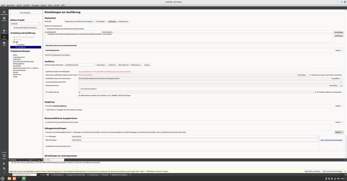

ich habe die folgende Anleitung verwendet, um QT für meinen Pi4 corss zu
kompilieren. Das ganze hat funktioniert. Ich kann ein Programm
übersetzen, dieses manuell auf den Pi kopieren und dort ausführen.
https://wiki.qt.io/Cross-Compile_Qt_6_for_Raspberry_Pi
Was leider nicht funktioniert, ist das Deployment. Ich lasse das mal
unkommentiert stehen und habe im Anhang ein Screenshot der Konfig
angehangen.
Es ist also nicht möglich in mein VM das Programm zu debuggen etc.
Der Fehler ist:
Fehler: Der Pfad
"device://{c99c0e73-7c87-4403-88ff-aeeff2fd5bee}/usr/local/bin"
existiert, ist aber kein schreibbares Verzeichnis.
EDIT: Screenshot leider etwas unscharf, aber geht gerade noch so.
von Markus K. (markus-)
Ist /usr/local/bin denn beschreibbar? Für welche User? Mit welchem User
versuchst Du zu connecten?

von Max M. (maxi123456)
Wie auch immer, das war die Lösung. Nach "sudo chwon pi:pi
/usr/local/bin" hat alles geklappt. Bis aufs erste zumindest.
