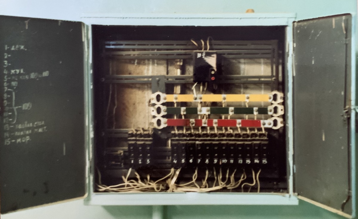

Werte Gemeinde,
diese horizontale Kupferschienen mit den komplett unisolierten
vertikalen Verbindern, ist das normal, so etwas so zu bauen?
Es geht mir nicht um irgendwelche Normen, sondern um den gesunden
Menschenverstand. Oder mache ich da irgendwo einen Denkfehler?
Ein Bild ist etwa bei Positionen 0:50 zu finden:
https://www.youtube.com/watch?v=AB9jvA3eJMY
von Michael B. (laberkopp)
Der Bereich ist üblicherweise verschlossen und verplombt, denn dort gäbe
es ungezählten und damit unbezahlten Strom.
von Peter M. (r2d3)
Hallo Michael B.,
Michael B. schrieb im Beitrag #7638184
Mir ging es eher um die "Benutzersicherheit" bei der Bauweise. Ist das
so üblich?

von Rüdiger B. (rbruns)
Bei neueren Insrtallationen sind sie abgedeckt.

Fingersicherheit ist doch stand der Technik oder so?
Schaut auch so aus als wär das in dem Video nach dem Zähler.
https://www.voltimum.de/artikel/finger-und-handruckenberuhrsicherheit-bgv

von Hannes J. (Firma: _⌨_) (pnuebergang)
Ließt den niemand den Video-Titel ("Witwenmacher") oder schaut mal kurz
rein?
"Hashed in"
"You are right, that is dangerous"
"Really needs replacing. All cracked and nasty"
"Tell me in the comments below why this is non-compliant."
So, und das waren alles in den ersten vier Minuten des Videos.
DAS KANN DOCH NICHT SO SCHWER SEIN ERST MAL IN DAS VIDEO REIN ZU
SCHAUEN???
Wer es bis jetzt noch nicht verstanden hat, er findet die gesamte
Installation scheiße!
Und, in den ersten paar Minuten sieht man auch, dass der Stromzähler vor
den Stromschienen sitzt. Stromklau an den Stromschienen ist nicht. Vorm
Stromzähler natürlich schon - wenn man Selbstmordtendenzen hat.
Hat denn hier niemand eine halbwegs aktuelle Zählerschrankinstallation
nach deutscher TAB gesehen
https://www.zaehlerschrank24.de/hager-zb322p15-komplettschrank-1zahler-verteiler-5reihig-1100mm.html
da finden sich eigentlich immer die 5 blanken Kupferschienen unter dem
Zähler.
Natürlich im Normalfall abgedeckt, aber ebenso im Normalfall überflüssig
wie ein Kropf, selten dass mal 2 Zahler montiert sind, oder ein
Überspannungsschutz.
von Michael O. (michael_o)
Das ist bei uns in der Firma im ersten Schrank hinter dem Zählerschrank
auch so. Nachen den 250A Hauptsicherungen kommt ein Armdickes Kabel im
nächsten Raum in einem Stahlschrank, liegt auf 5 offenen Kupferschinen
und dort sind die Kabel auf diverse 32-125A Sicherungsblöcke zu den
Unterverteilungen in der Werkstatt, im Büro, im Kompressorraum an der
Druckmaschine bei den Raffmaschinen und im Lager sowie der
Lichtunterverteilung und die Sicherungen für die 4 Elektroladestationen
Angeschlossen. Im Schrank der Solaranlage gibt es auch noch einmal
solche Schinen an denen die Sicherungsblöcke der 4 * 25kW Wechselrichter
hängen in klein.
Da an den Schinenklemmen immer nur eine Leitung angeschlossen werden
darf, sieht man aber nicht mehr viel vom Kupfer.

von Thomas R. (thomasr)
Karl B. schrieb:
> Vor dem Schaltkasten sind noch Poller, damit man nicht mit den Zinken
> des Stapler versehentlich- absichtlich reinfährt.
> Und einige offene Schienen an der Decke führten bei uns 25 kV.
Dann muß die Decke aber ganz schön hoch gewesen sein?
Peter M. schrieb:
> Werte Gemeinde,
Du hast offensichtlich noch nie mit "Männerstrom" zu tun gehabt? Wie
bitte soll man denn sonst einige 100 bis über 1.000A in einer Verteilung
"leiten". Mit isoliertem Klingeldraht?
Bei diesen Ver"draht"ungen muß man dann schon auf die Kräfte im
Kurzschlußfall achten und alles FEST verschrauben. Einige 10kA
Kurzschlußstrom führen zu drastischen Effekten auf die Leiter.

von Harald K. (kirnbichler)
Das hier habe ich vor einiger Zeit mal in Moskau im Gang einer Schule
entdeckt, direkt gegenüber vom Eingang der Schulkantine.
Das Schränkchen war durchgehend geöffnet, es wurde nicht eigens für das
Bild aufgemacht.
So sieht praktizierte Sicherheit aus, Kollegen! Die Stromschienen sind
ordentlich auf Keramikisolatoren geschraubt und dann auch noch schön
bunt angemalt.
Что может пойти не так?
