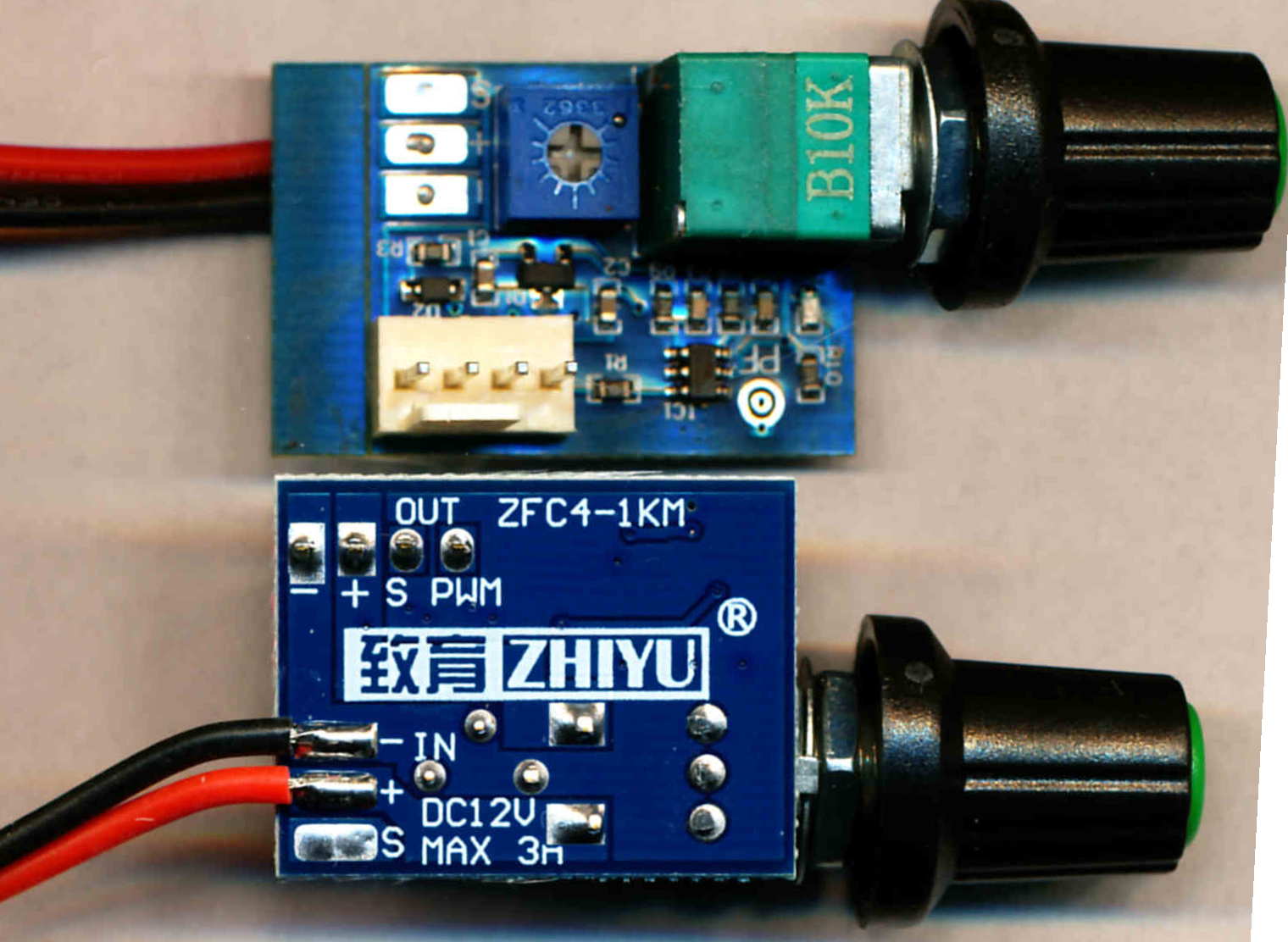

Jetzt habe ich mir noch kleine  PWM-Steuerungen besorgt mit einem Poti
dran, über das man die Drehzahl einstellen kann.
Die Netzspannung  für das 12 Volt  Versorgungsspannung-Netzgerät werde
ich über Shelly- Module ein- und ausschalten.
Ich möchte jetzt zwei von diesen PWM Modulen für die zwei Lüfter einer
Einheit parallel schalten
bzw. wissen, ob es wohl möglich ist, mit dem Poti einer Platine auch die
zweite Platine ansteuern zu können.
Das Poti liefert ja bestimmt nur einen  Spannungs-Sollwert für die
Drehzahl, diesen Spannungs-Sollwert müsste ich doch auf das zweite PWM
Netzteil durchschleifen können, wenn ich dessen Poti-Schleifer zuvor
ablöte?
Wenn ich zwei Lüfter an eine Platine anschließe, dann macht es keinen
Sinn, den der 2. Lüfter auch an den PWM-Anschluss zu hängen. Die
Drehzahlen beider Lüfter sind nur übereinstimmend, wenn ich das Poti auf
"Max" drehe, unabhängig von der Versorgungspannung 6 - 13 Volt. Ich
wollte aber nicht über die Versorgungsspanung  die Drehzahl regeln,
sonderrn über das eingebaute Poti.
("Moire"-Test: Blick durch beide sich drehenden Lüfter gleichzeitig,
beide drehen für meine Auge in dieselbe Drehrichtung, das Moire steht so
gut wie still, wenn beide Lüfter dieselbe Drehzahl und Drehrichtung
haben)
Die Bedeutung des Anschlusses “S”  kenne ich nicht.
vielen Dank für Eure Hilfe!

von H. H. (Gast)
Du brauchst nur ein einziges Modul, und dann eben ein Y-Kabel für die
Lüfter.
"S" ist hier das Tachosignal des Lüfters.
von Basti (echolot)
Also eine zur Platine zurückgelieferte Spannung, die Auskunft gibt über
die aktuelle Drehzahl des Lüfters?
Also was muss ich denn nun mindestens anschließen an beide Lüfter mit
dem Y-Kabel, +,-,S oder +,-,PWM?
Basti schrieb:
> 2 PWM Noctua-Lüfter 12V / 1 Watt
Kommt zum einen darauf an, ob die Lüfter überhaupt ein S-Signal liefern.
Das tun nur Lüfter mit 4 Anschlüssen. Wenn du nur 3-Draht Lüfter hast,
bleibt S frei und das o.a. Y Kabel reicht aus - allerdings nur, wenn du
beide Lüfter immer gleichzeitig steuern willst.
Wenns 4-Draht lüfter sind, probierst du am besten aus, ob es reicht, von
nur einem Lüfter das S-Signal an die Platine zurückzuschicken.

Lt. dieser Beschreibung ist der Baustein nur für Motore mit
Vierfachanschluss geeignet:
https://www.ebay.de/itm/403782793410
von H. H. (Gast)
Matthias S. schrieb:
> 3-Draht Lüfter
Die haben keinen PWM Anschluss, üblicherweise.

H. H. schrieb:
>> 3-Draht Lüfter
Und wieder mal hast du natürlich recht. 3-Draht liefert S Signal,
4-Draht lässt sich zusätzlich steuern über PWM. So, jetzt habe ichs
hoffentlich richtig :-)
