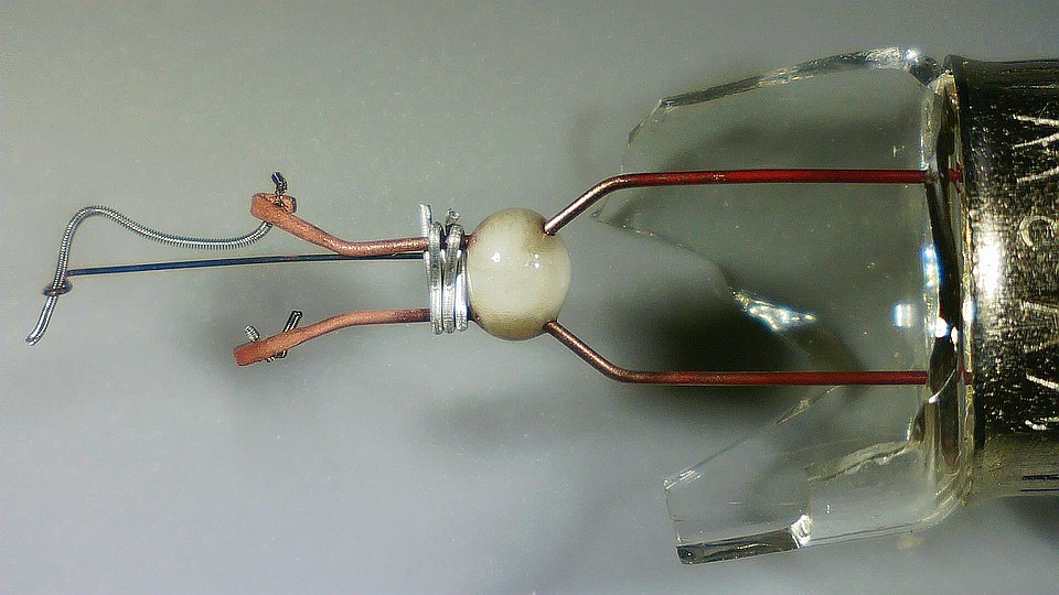

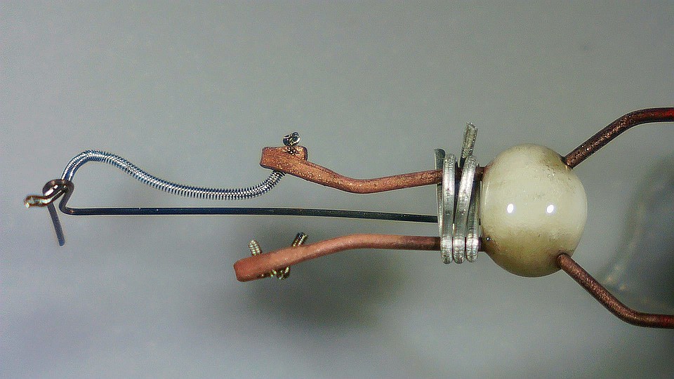

Die Zeit der Glüh-Lichterketten ist vorbei. Ich habe noch zwei, nutze
die aber schon seit Jahren nicht mehr. Die waren Damals® nicht billig;
47,50 DM für eine Kette mit 16 Stück 14V 3W Lampen.
Ich bin jetzt extra in den Keller gegangen um nachzusehen, eine defekte
Lampe  (Rotpfeil 14V 3W) zu knacken und zu fotografieren. Wie erwartet
war es der Typ mit eloxiertem Aluminiumdraht als Strombrücke. Der
Duchgangstester zeigt etwa 1 Ohm.
von Martin H. (horo)
von Carypt C. (carypt)
prima Bilder! Wie gemacht?

Wegstaben V. schrieb:
Mit einem Andonstar AD249S HDMI/USB Mikroskop mit  Objektiv L (60-240x)
zum Löten und reparieren (Abstand 90mm - 300mm). Mit diesem Objektiv ist
der Ständer zu kurz um das ganze Glühlämpchen abzubilden, beim ersten
Bild war ich ganz am oberen Ende. Die Bilder sind  auf 50% Höhe und
Breite herunterskaliert.
