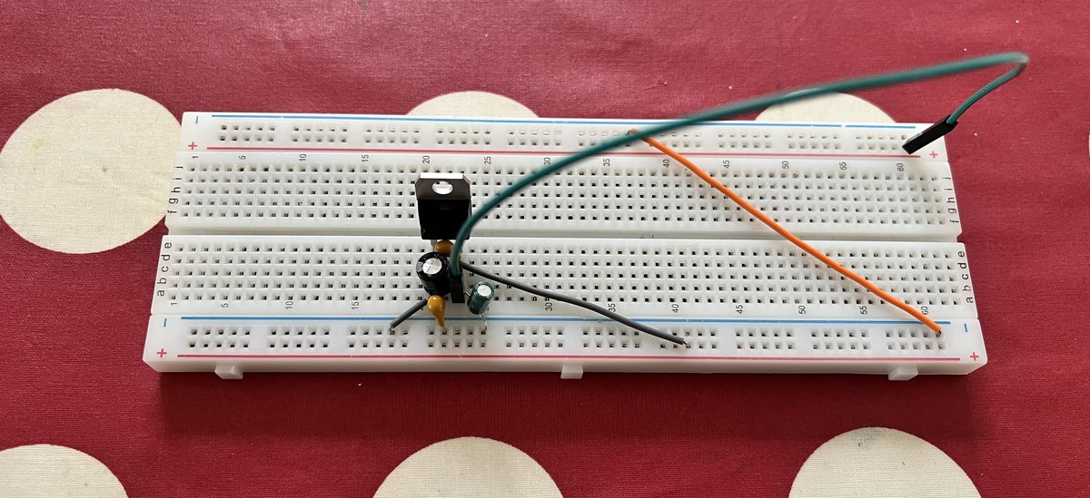

Hallo zusammen.
Für ein zukünftiges Projekt habe ich mir ein paar Spannungsregler des
Typs LD1117V33 besorgt.
Ich versuche schon seit ein paar Tagen, sie zum Laufen zu bekommen.
Leider zieht der Regler immer (teilweise deutlich) über 0,5A und wird
nach ein paar Sekunden extrem heiß. Leerlauf!

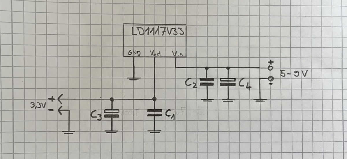

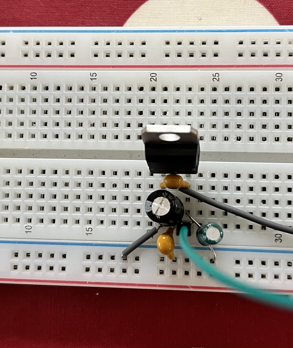

Im Anhang habe ich meinen Schaltplan und ein paar Bilder zum
Versuchsaufbau hochgeladen. (Obere vertikale Steckbrettleiste =
Eingangsspannung von Stromquelle , untere vertikale Steckbrettleiste =
3,3V Ausgangsspannung)
Es ist alles mit dem Multimeter durchgemessen --> keine Kurzschlüsse
Die Ausgangsspannung auf der 3,3V Leiste lag immer um die 0,1 bis 0,5V.
Die Eingangsspannungen habe ich zwischen 5 und 9V variieren lassen,
teils von einem Netzteil, aus Akkus oder Batterien. Immer dasselbe
Ergebnis. Je höher die Eingangsspannung, desto höher die
Wärmeentwicklung und der Stromfluss (bei 8V 1,3A).
Die Kondensatoren habe ich nun auf folgenden Werten:
C1 = 10uF Keramikkondensator
C2 = 10uF Keramikkondensator
C3 = 100uF Elko
C4 = 47uF Elko
Es war meistens kein Verbraucher an die 3,3V Leiste angeschlossen. Nur
ab und zu ein 470 Ohm Widerstand, was aber keine Veränderung irgendeines
Wertes brachte.
Den Spannungsregler habe ich auch schon ein paar mal ausgetauscht.
Im Forum habe ich einige andere Beiträge über nicht funktionierende
LD1117 gefunden, jedoch waren die von mir Gelesenen nicht auf meine
Situation übertragbar.
Ich bin mit meinem Latein am Ende und hoffe, dass ihr noch Ideen habt.
Deshalb habe ich mich heute hier im Forum angemeldet und hoffe, dass ich
meine Frage in der richtigen Kategorie gestellt habe.
Viele Grüße
Charly

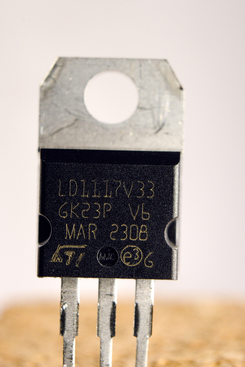

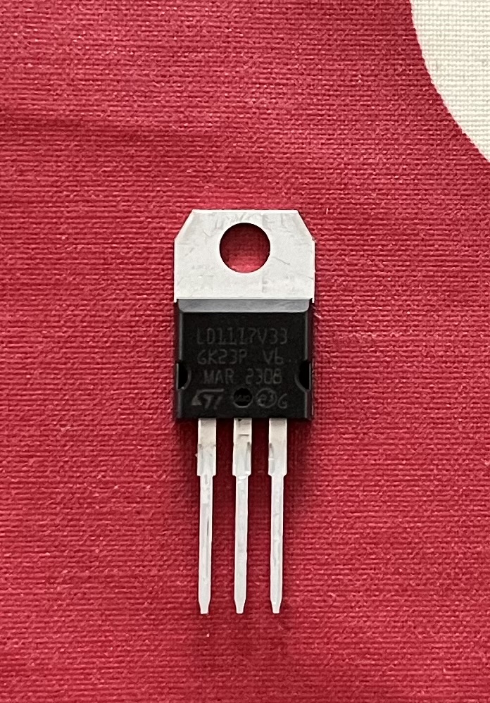

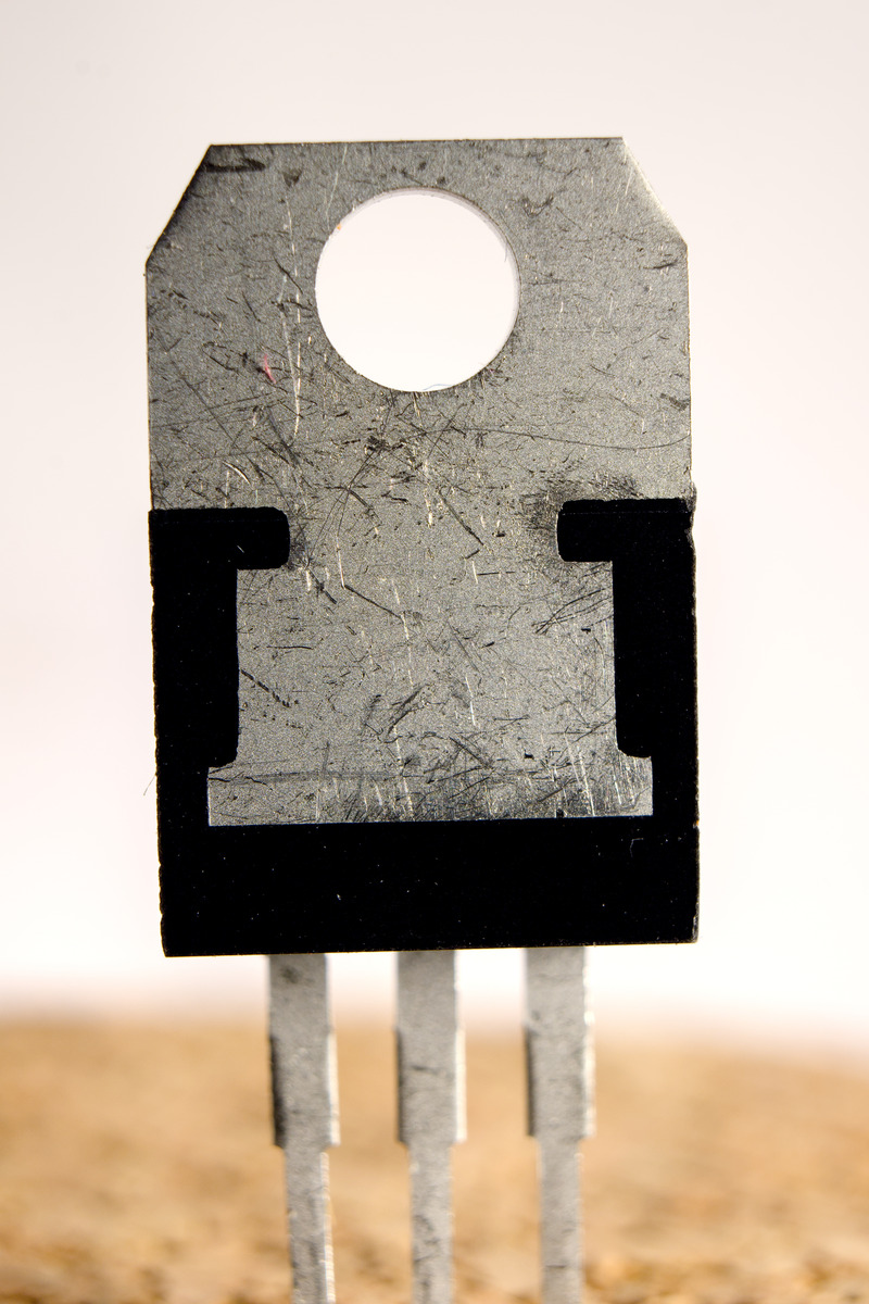

von H. H. (Gast)
Wo hast du die gekauft? Bei ST sähe das Marking anders aus.

von H. H. (Gast)
Charly schrieb:
> https://www.ebay.de/itm/404737594239
> Das sollte doch wohl keinen großen Unterschied machen, bei so einem
> Bauteil.
> Oder?
Oder!
Man hat dir Fälschungen angedreht.
> Welcher Handel ist ST?
Das ist der Hersteller, in deinem Fall der vermeintliche.

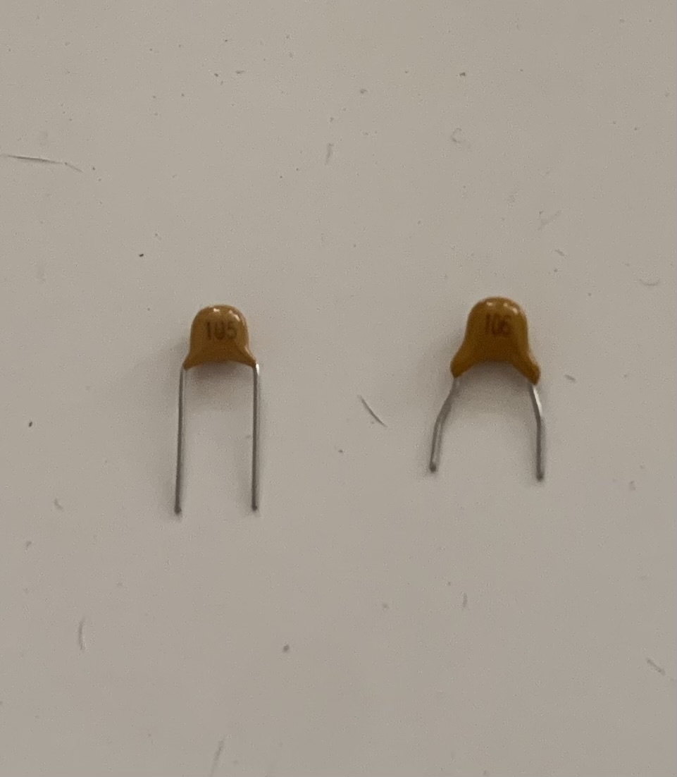

Ich glaube Dir nicht das der Kerko 10uF hat. Entweder das ist kein Kerko
oder... Im Datenblatt steht nix von Kerkos, also mach die weg. Die haben
einen niedrigen ESR, das mögen Linearregler am Ausgang gar nicht. Wenn
man Kerkos an einem LDO verwenden darf, dann steht das explizit im
Datenblatt.
Ich habe es auch schon nur mit den beiden Elkos ausprobiert, jetzt auch
mit 1kOhm Widerstand.
Kein Unterschied :(

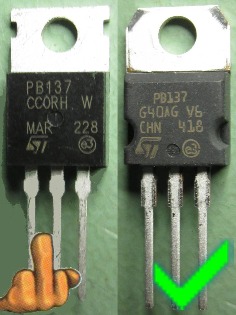

von H. H. (Gast)
Charly schrieb:
> Das wäre schade für meine verlorene Zeit und schade für den Verkäufer,
> weil er mir den Rückversand zahlen muss, falls er sie überhaupt
> zurückgeschickt haben möchte.
Auf gehts, das sind 100%ige Fälschungen. Der Fälscher hat beim Marking
ein paar ganz dumme Fehler gemacht. Und wenn du genauer hinsiehst, dann
wirst du Schleifspuren finden, und im Eintrittsbereich der Pins einen
Lackübergang. Auf deinem Foto scheint man sogar die Schweißübergänge für
die neuen Pins erkennen zu können.
Lass es dir eine Lehre sein.

> Vielleicht hat der Regler GND in der Mitte, wie z.B. der LF33:
Oder es ist gar kein Regler. Es wird ja so einiges in TO-220 verpackt.
von Εrnst B. (ernst)
Transistor-Tester anklemmen, dann weiß man schonmal ob der einen Bipolar
oder FET etc erkennt...
von Charly (charly0)
Das mit den Anschlüssen kann ich leider erst morgen Abend ausprobieren.
Halte euch aber auf jeden Fall auch dem Laufenden.
H. H. schrieb:
Ich kann morgen auch noch ein paar gute Makroaufnahmen vom Gehäuse
machen. Vielleicht erkennen eure Expertenaugen ja noch ein paar Hinweise
Reklamiert ist der Artikel auf jeden Fall schon.
Vielleicht kommt ja noch was vom Verkäufer.
Einen Schönen Abend noch
Charly
von H. H. (Gast)
Die sind ja schon so bestens zu erkennen. Am lustigsten ist, dass die
Dinger auf einer drei Jahre zuvor abgebauten Produktionsstraße gefertigt
sein sollen.
Hallo zusammen.
Vielen Dank für die vielen hilfreichen Antworten. Vor allem von @H.H und
@Manfred P.
@rolf22
Nach einigem Hin und Her hat mir der Verkäufer nun den Betrag erstattet
und wollte sie dann doch nicht für 11,99€ per DHL zurückgeschickt haben
Warum man so einen Aufwand für eine Fälschung betreiben kann, verstehe
ich nicht. Ich habe noch ein paar Makroaufnahmen von den "Reglern"
angehängt. Ob der Metallübergang wirklich von der Fälschung herrührt?
Ansonsten !Danke! für die vielen Vorschläge an anderen Wandlern.

von H. H. (Gast)
Selbst wenn man sich mit den Feinheiten nicht auskennt: Tab total
verkratzt, aber Frontseite makellos, das passt einfach nicht zusammen.
Aber immerhin hat der Fälscher ziemlich sicher ein TO-220 von ST als
Basis für seine Fälschung verwendet...
von Max B. (citgo)
Kann mir mal einer, vlt. Hinz der Allwissende, erklären warum sich so
eine Fälschung lohnt?
Ich meine, die Herstellungskosten vom Original werden doch kaum einen
Unterschied machen zu der Arbeit von der Fälschung, oder?
Man müsste ja tausende von Fälschungen produzieren, am besten so gut es
geht automatisiert... da könnte der Fälsche doch gleich das Original zum
Resellerpreis bekommen?
von Philipp K. (philipp_k59)
Charly schrieb:
> Die hier auf mikrocontroller.net hat mir nicht so gut gefallen.
hast du es denn mit nur einem X7r 100 NanoFarat am Eingang ausprobiert?
Du hast 10uF im Blatt eingetragen.. je nach Spannungsquelle davor
schwingen die erst garnicht an wenn man Pech hat. alles andere wie im
Eingangsposting ist ehr Kontraproduktiv.
Einen x7R Kerko 100nf am Eingang und nen 10uF oder 100uF Elko am
Ausgang, wie im Datenblatt.
Die müssen ausserdem am besten unmittelbar, wenige mm aneinander gelötet
werden damit das funktioniert. Löte das mal ohne breadboard mit 3 mm
Füsschen zusammen
von H. H. (Gast)
Max B. schrieb:
> warum sich so
Du kennst die Löhne in China?
Oder:
Manfred P. schrieb:
> Aber immerhin hat der Betrüger die Ecken abgeschnitten, wie es für ST
> typisch ist.

Charly schrieb:
> Wenn ich jetzt nur 1uF & 10uF Kerkos da habe,
bist du dir sicher mit deiner Kapazitäts-Angabe?  die Kerkos auf dem
ersten Bild sehen mir eher aus wie 10nF oder 100nF (mit 103 bzw 104
beschriftet)

Axel S. schrieb:
> Du meinst wohl ungepolte Kondensatoren.
Ups. Ja, UNgepolt.
> beschriftet)
Ja, ich habe 105 und 106 Kerkos.
Ganz am Anfang der Beiträge ist dieser Kommentar gefallen, welchen ich
nicht ganz verstanden habe:
> oder...
Auf meinem Bild ist doch nirgends eine Beschriftung zu sehen. Wie ist
diese Aussage zu verstehen: "Entweder das ist kein Kerko oder" Sehen
meine Kerkos komisch aus?

von Andreas M. (amesser)
Charly schrieb:
> "Entweder das ist kein Kerko oder" Sehen meine Kerkos komisch aus?
Ich habe noch nie Kerkos mit 10uF in dieser Bauform gesehen. Nicht mal
mit 1uF. Sehen für mich eher nach Tantal aus. Mach doch mal ben Foto von
der Beschriftung.
> der Beschriftung.
Fotos sind angehängt. Habe sie unter Keramikkondensator gekauft. Auch
eBay ;)
Da lege ich mir dann auf jeden Fall auch neue zu...
Aber nochmals zu meiner wichtigsten Frage:
Wenn der LF33 & LM317 veraltet sind, was sind dann aktuelle
Spannungswandler?
von Peter D. (peda)
Das sind sie auch, werden X5R sein.
Ich benutze die nur noch als SMD (0805, 1206).
> eBay ;)
Hmm, tatsächlich, sieht nach Kerko aus. Wieder was gelernt, wusste gar
nicht das solche hochkapazitiven Kerkos in bedrahtet produziert werden.
Du kannst die schon weiter verwenden, allerdings wäre ich am Ausgang vom
Spannungsregler damit vorsichtig. Viele Linearregler brauchen einen
Mindest-ESR am Ausgang, sonst schwingt deren Regelschleife. Deswegen
sind bei Linearreglern Elkos meist die bessere Wahl, weil Kerkos
normalerweise einen sehr kleinen ESR haben.

von Axel S. (a-za-z0-9)
Das sind in Wahrheit die selben MLCC Chips, die für SMT verwendet
werden. Da sind nur zwei Drähte angelötet worden und dann das Ganze in
Lack getaucht für die Umhüllung.

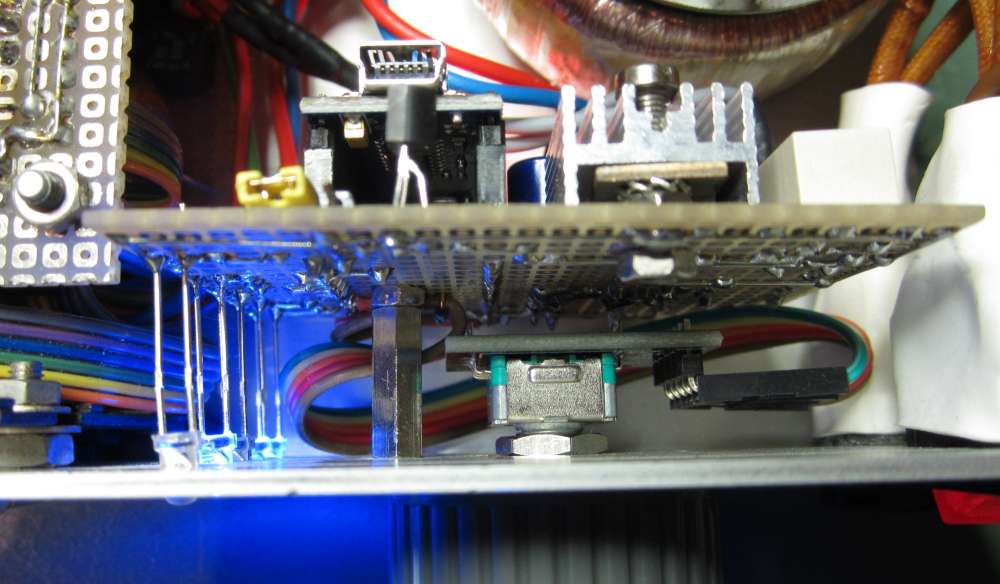

montieren, vielleicht sogar isolieren und Luft vorbei streichen lassen.
Daß sich das Geräteinnere aufheizt, muß man auch berücksichtigen.
In neueren Projekten habe ich den Einsatz von Kühlkörpern erheblich
reduzieren können.
Für eine besonders stabile Spannung habe ich einen Buck-Converter mit
nachgeschaltetem MOSFET als Linearregler verwendet. Der Transistor muß
etwa 0,5V ausregeln, die Platine reicht bei 5A Laststrom als Kühlung
aus.
Steve van de Grens schrieb:
> Die alte Faustregel der 80er Jahre (immer vorne und hinten 100nF) ist
> leider nicht mehr gültig.
ich kenne eher die Regel 100nF am Eingang und 10-100uF Elko am Ausgang,
wobei ich auch welche mit geringem Ruhestrom kenne die 10uF/10uF Kerko
brauchen.
Der hier diskutierte hat ja sogar 100nF am Eingang und 10uF Kerko am
Ausgang..
Solange man das so nicht einmal richtig in x5r oder x7r, vielleicht
sogar direkt wenige mm aneinander gepackt lötet, würde ich selbst noch
nicht von Fake sprechen.
