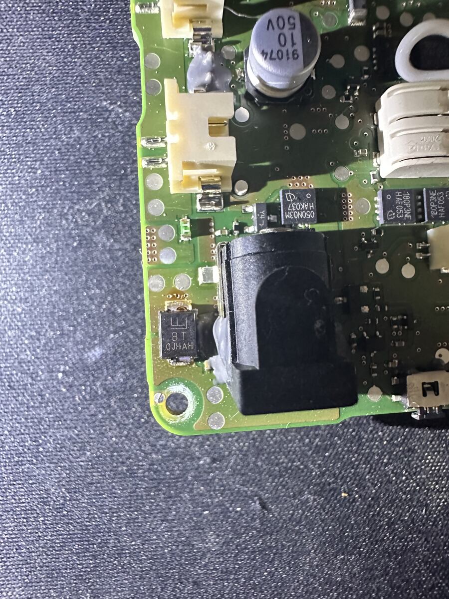

Ich bin gerade dabei ein akkubetriebenes Gerät zu reparieren und habe
hierbei dieses Bauteil gefunden, welches beim Aufladen sehr heiß wird.
Das Gerät wurde durch eine zu hohe Ladespannung (24V DC statt 12V DC)
beschädigt. Ich vermute hier den Fehler, möchte es deshalb austauschen
aber weiß leider nicht was es für ein Bauteil ist. Das Teil hat die
Aufschrift:
BT
0JHAH
Sowohl Google als auch Forensuche konnte mir leider keine Antworten
liefern.
Im Anhang befinden sich auch noch einmal 2 Bilder des Teiles.
Vielleicht kann mir ja irgendjemand helfen. :) Vielen Dank schon einmal
im Vorraus!

von Michael B. (laberkopp)
LF Littelfuse
BT SMAJ18A wenn das Gehäuse SMA ist.
Auch viele andere Hersteller stempeln die 18V Transils mit BT, auch in
SMB,
nur SunMark P6SMB20CA und ComChip TV04A180J und Fagor P4SMA33A tanzen
aus der Reihe.
von H. H. (Gast)
Littelfuse ist richtig, aber es ist eine SMBJ18CA.

von Max (klawu)
Vielen Dank für die zahlreichen Antworten!
Könnte man, nur kurz um zu sehen ob noch andere BT in Mitleidenschaft
gezogen wurden, die Sicherung überbrücken?
das Bauteil (Supressor-Diode, TVS; Markenname = "Transil-Diode") ist
eine "Opferdiode". Die hat ein Teil ihres Lebens gelassen für den Schutz
der Schaltung. Littlefuse ist der Hersteller, der stellt auch andere
Sachen her.
https://de.wikipedia.org/wiki/Suppressordiode
Du könntest die halbtote Diode auslöten und vorsichtg und kontrolliert
9V von einer schlappen 9V Block einspeisen. Vielleicht reicht die
Spannung aus, um das Gerät anzustarten
von Max (klawu)
Genau so hab ichs gemacht! Mit 9V ist zwar nichts passiert, mit 12V lief
es dann jedoch direkt.
Vielen Dank für eure Hilfe ihr habt meinen Abend gerettet. :-)
von H. H. (Gast)
Du solltest aber schon wieder eine einbauen. Es muss ja nicht unbedingt
eine von Littelfuse sein.
von Max (klawu)
> unbedingt
https://www.reichelt.de/tvs-diode-bidirectional-18-v-600-w-do-214aa-smb-p6smb-18ca-smd-p42031.html?search=SMBJ
Ja ich werde mir dann ein paar bestellen.
Sind das hier die richtigen Dioden?
Passen hier die 18V auch wenn mein Netzteil 12V hat?
von H. H. (Gast)
Ja.
Es war ja eine solche drin, und die hat ja ihren Job bestens erledigen
können.
