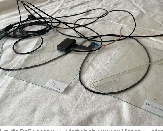

in meinem Auto nutze ich für DAB+ eine solche Scheibenantenne:
https://www.ebay.de/itm/354847117470
Der Empfang ist mäßig, d.h. wenn ich die Verwandtschaft in 200 km
Entfernung besuche, kommt es immer wieder zu "blinden Flecken".
Die Scheibenantenne ist allerdings falsch eingebaut, d.h, die
Kupferfläche ist auf der Scheibe und nicht auf der Karosse verklebt.
(Btw. bringt es etwas, den Kupferstreifen elektrisch mit der Karosse zu
verbinden, oder reicht das Aufkleben um ausreichend Gegengewicht zu
erhalten?)

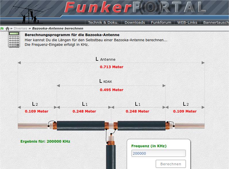

Ich habe keine Ahnung von HF und bin, nachdem ich das halbe Internet
quergelesen habe, maximal verwirrt. Diese drei Möglichkeiten sehe ich
zurzeit:
1. korrekter Einbau einer neuen Scheibenantenne
2. Selbstbau "Dipol", je 38 cm (Lambda/4) an der A-Säule (vertikal).
3. "Koaxialdipol" wie: https://www.youtube.com/watch?v=frko-RFY7Lc
4. Bazooka (s. Bild)
Den Einbau jeweils hinter der Verkleidung der A-Säule würde ich
bevorzugen.
Könnt ihr mir bei der Entscheidung helfen?
Danke und LG A

Aktiv Scheibenantenne (Verstärker) an gutem DAB+-Adapter.

von A. M. (thally)
Matz schrieb:
> Aktuell:
> https://www.welt.de/vergleich/dab-antenne/
Den Test hatte ich gelesen. Ich konnte allerdings nicht erkennen, auf
welcher Basis der Tests durchgeführt wurde. Sieht nach Herstellerangaben
und Amazin Bewertungen aus. Die abgebildete Antenne habe ich schon im
Einsatz. Ich suche was Besseres.

von Harry L. (mysth)
> verbinden
Nein.
> erhalten?
Ja, das sollte reichen. (kapazitive Kopplung)
Ich hab mit diesen Klebeantennen aber auch schlechte Erfahrungen
gemacht, und bin am Ende -nach Rücksprache mit dem Hersteller des
Radios- bei dieser Antenne gelandet, und sehr zufrieden damit.
