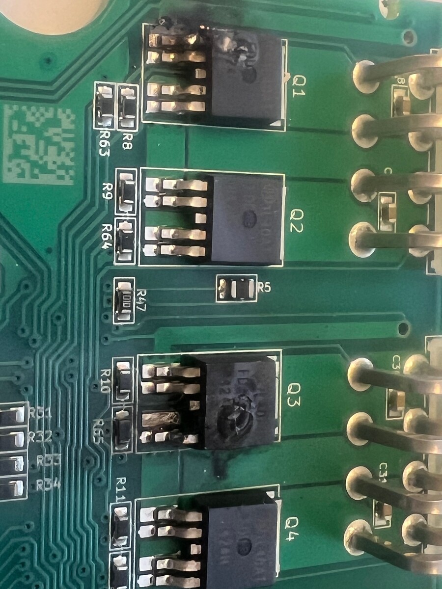

Hallo Zusammen,
ich habe eine Steuerung eines höhenverstellbaren Schreibtischs geöffnet
und gesehen, dass 3 vermutlich Mosfet abgeraucht sind.
Meint Ihr, dass das Teil wieder läuft wenn die Teile neu eingelötet
werden oder ist der Schaden so, dass vermutlich weitere Bauteile tot
sind?
Aufgedruckt auf den Mosfet ist
1L40AT
FDD
8424H..
Ich vermute mal, dass die einzig relevante Bezeichnung 8424H ist.
Vielen Dank
Volker

von Harry R. (harry_r2)
Dass es bei Q3 das Beinchen von S2 weggebrannt hat ist schon eine
ordentliche Leistung...
Bei allen drei ist es der jeweils linke Doppel-Fet. Könnte sein, dass
die Steuerung Blödsinn macht, die Motoren immer wieder bestromt und dann
über den P-FET bremst.
Wird schwierig, den Fehler zu finden. Hat die Schaltung irgendwelche
Anzeigen (LED für Position # 1, ...), die noch gehen?

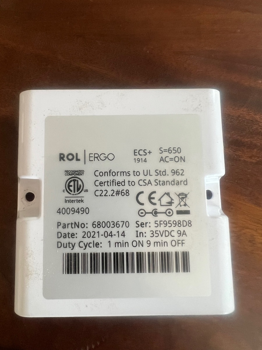

Ich finde bemerkenswert, dass drei Ausgänge gleichzeitig kaputt gegangen
sind. So etwas ist bei Überspannung denkbar. Hat da mal jemand ein
falsches Netzteil angeschlossen? Liefert das Netzteil jetzt noch 35
Volt?
von H. H. (Gast)
9A über einen einfachen Hohlstecker...
Und auch 35V sind da recht grenzwertig.

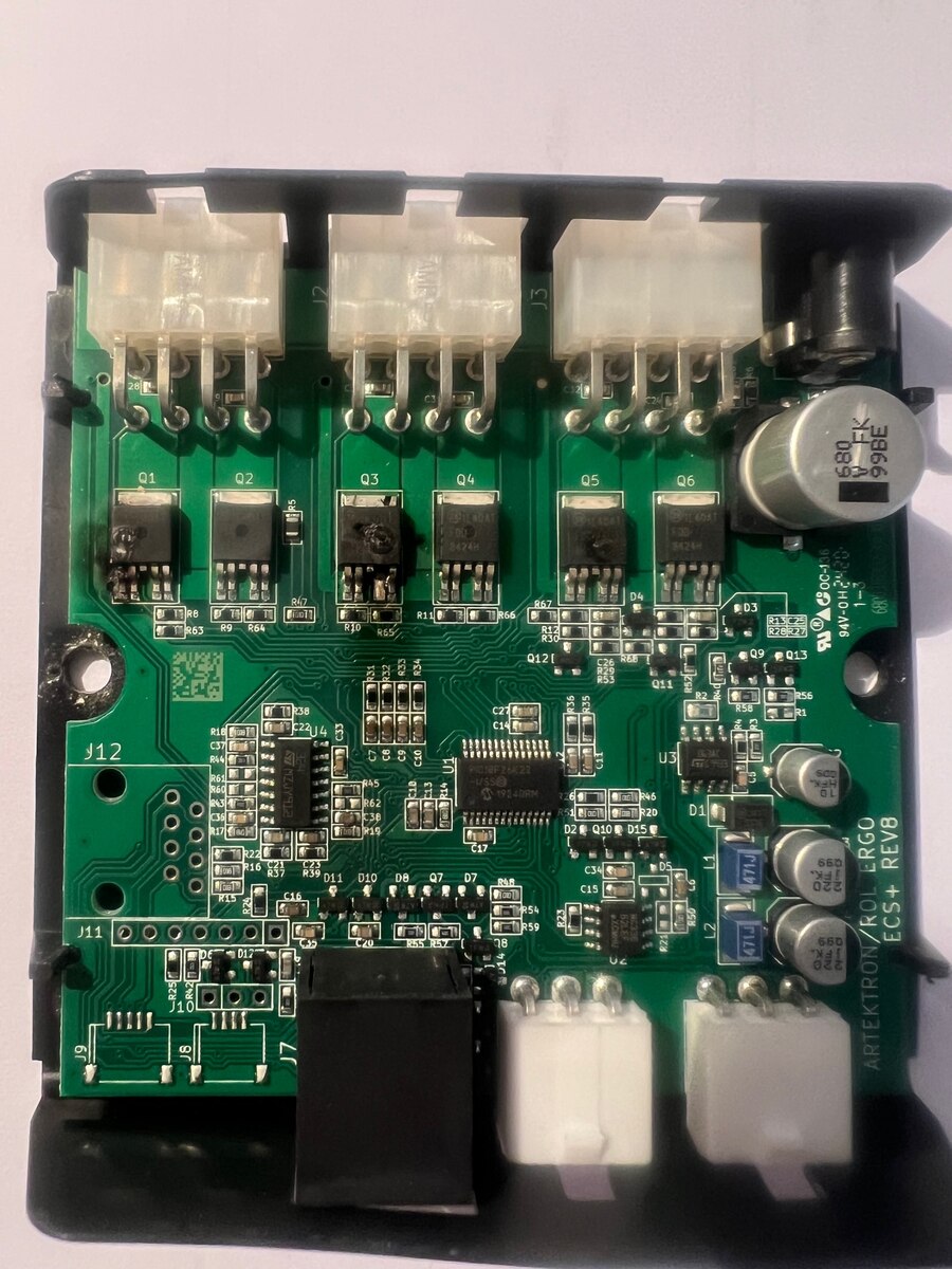

von Gerald B. (gerald_b)
Unterhalb der Klinkenbuchse, der 680µ Elko sieht komisch aus. Ist dem
der Draht aus der Mütze geflogen, oder muß das so sein?
Es ist auf dem Foto nicht ganz eindeutig, ob die Sollbruchstelle am
Deckel aufgegeangen ist.
von H. H. (Gast)
Nö, so sehen Panasonic FK in der Größe eben aus.
Völlig intakt.
Aber mit 35V ist der auch auf Kante genäht.
Volker schrieb:
> beim Netzteil geht die LED in Blind_Modus (bzw. flackert leicht).
Immer, oder nur wenn eingesteckt?
* Immer: Netzteil auch kaputt
* Nur wenn an Steuerung: Dort liegt noch ein Kurzschluss vor. Löte die 3
sichtbar defekten FETs aus, probieren ob NT dann geht, wenn nein die
weiteren 3 dann schrittweise auch raus. Pass auf, dass du beim Auslöten
keine Kurzschlüsse (an die Gates) hinterlässt, sonst geht dadurch noch
mehr kaputt.
Mach dann mal bessere Fotos, (auch Rückseite), ob z.B. Leiterbahnen
durchgebrannt sind.

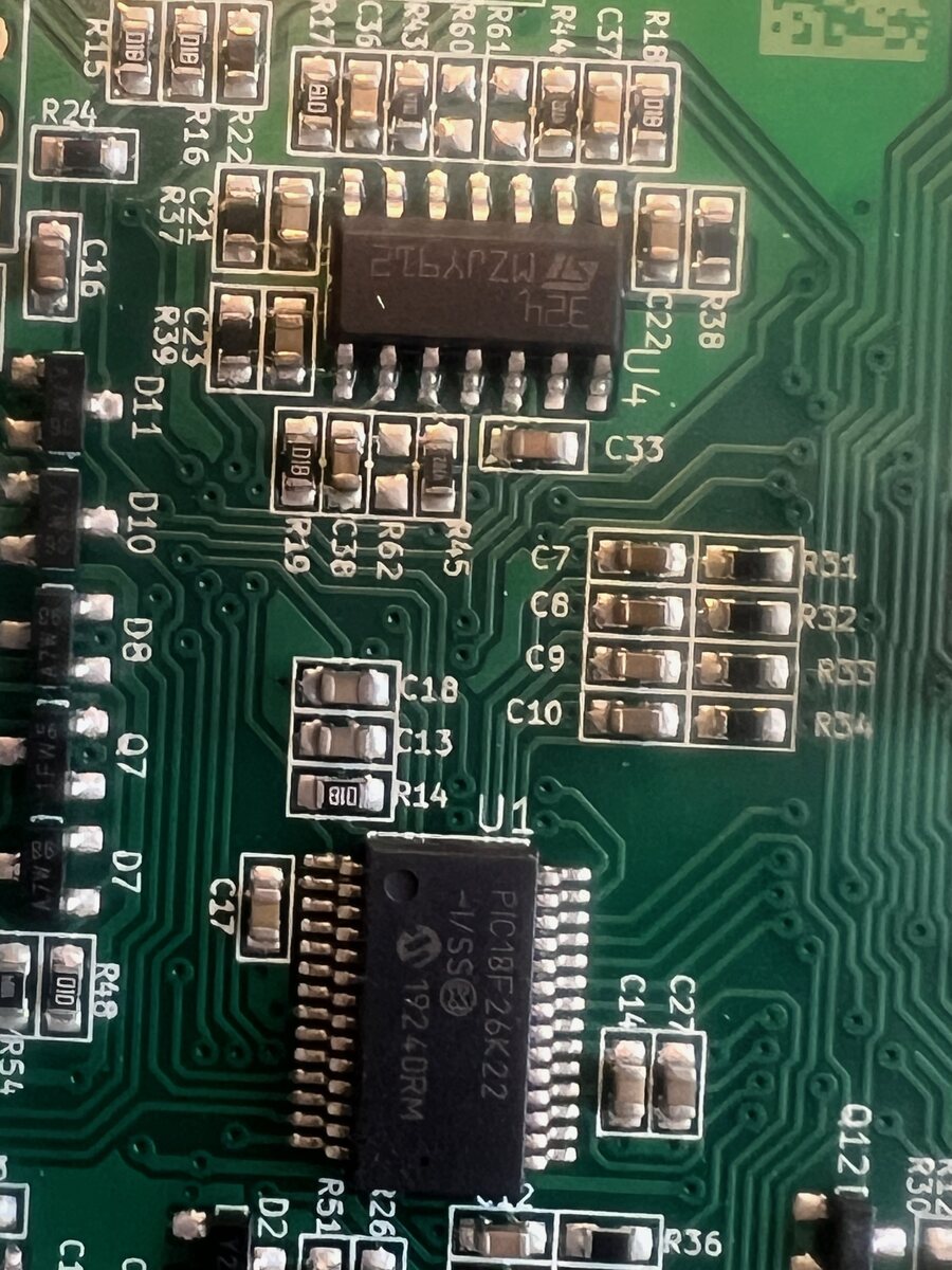

Jeweils zwei der Doppel-FETs sind ja wohl als H-Brücke verschaltet, um
die Motoren zu betreiben. Aber ich sehe auf Anhieb auf der Platine nicht
nur keine Strommessung (oder was macht der 324 da?), sondern auch keine
diskrete Verriegelungslogik?
LG, Sebastian
Die breite Leiterbahn links eben Q1,3,5 wird der Shunt sein, Spannung
per U4 verstärkt.

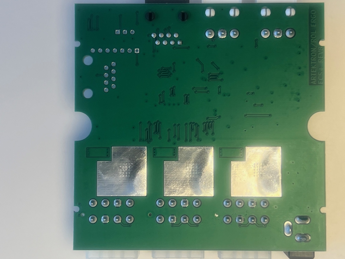

von Sebastian W. (wangnick)
Volker schrieb:
> Bessere Bilder mach ich heute Abend sobald ich zuhause bin und stell die
> mal rein.
Bin gespannt, ob sich auf der Rückseite doch noch drei Shunt-Widerstände
finden ...
LG, Sebastian
Links von Q1 ist es sehr dunkel, aber so direkt kaputt sehe ich an der
Platine nix. Viel Erfolg beim ablöten und weiter testen!
von Lu (oszi45)
https://docs.rs-online.com/a63c/0900766b80d230e1.pdf
Fragt sich wie viel Volt das Netzteil am Todestag geliefert hat. Wenn
die MOSFETS raus sind, sollte man evtl. mal messen od. mit Labornetzteil
Restschaltung auf Kurzschluss untersuchen?
