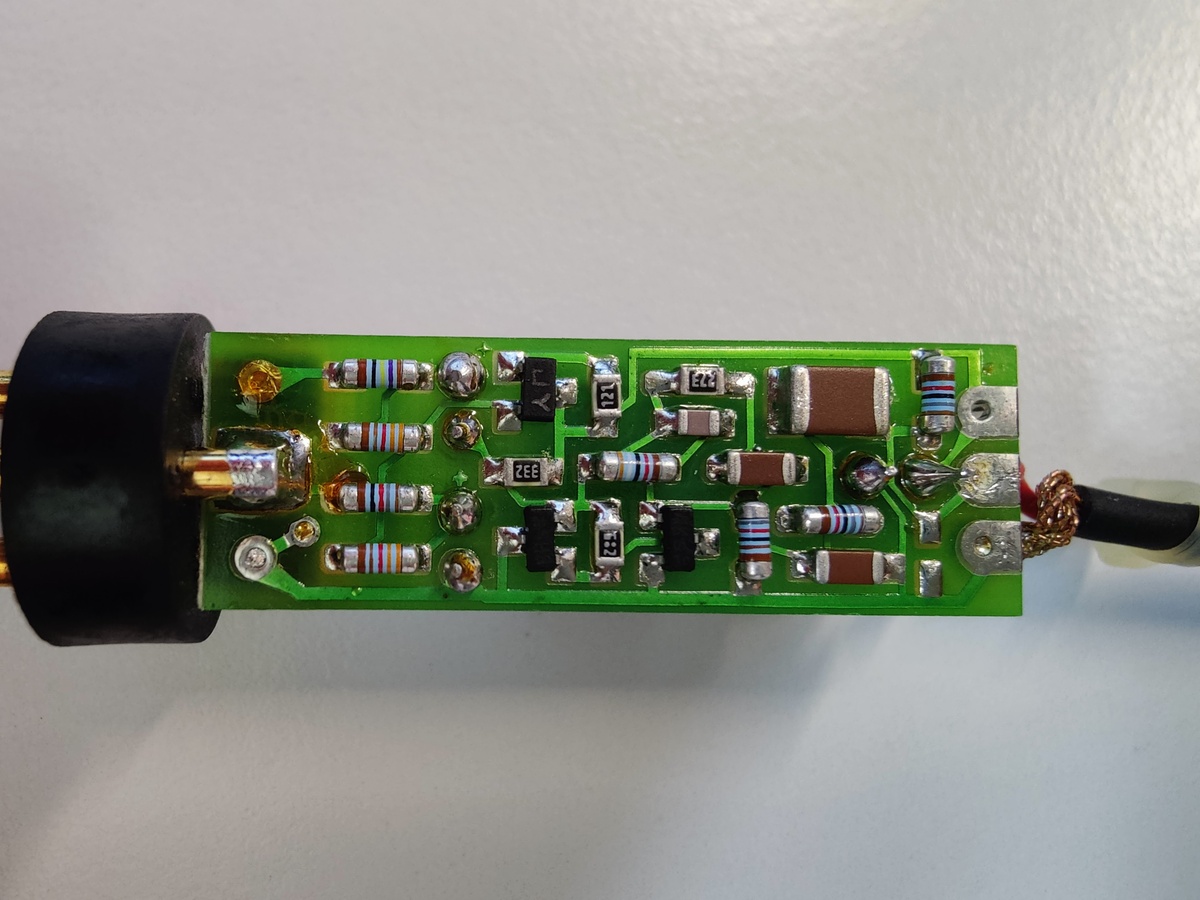

Moin,
Hab hier ein Micro liegen, geht nicht.
Wie könnte ich da rangehen um den Fehler zu finden? Kann man irgendwie
einfach ermitteln, ob die eigentliche Mikrofonkapsel noch funktioniert?
Schließlich kann ich bei der Platine ja auch nicht einfach so die
Funktionalität überprüfen, da ich die ja nicht wirklich kenne. Da wird
wohl ein Linearregler drauf sein und wer weiß, was noch. Die vielen
Kondensatoren sind entweder falsch herum aufgelötet oder generell nicht
beschriftet. Messung der drei Elkos im eingebauten Zustand brachte
entweder Unsinn oder 110uF - was wohl auch nichts aussagt.
Die Kapsel wird sicher schon eine erste Verstärkerstufe drin haben, nur
mit welcher Versorgungsspannung? Ich will ja nicht irgend eine Spannung
anlegen und mehr kaputt machen, als schon ist.
Labornetzteil und Oszi sind vorhanden.
Gruß, Roland

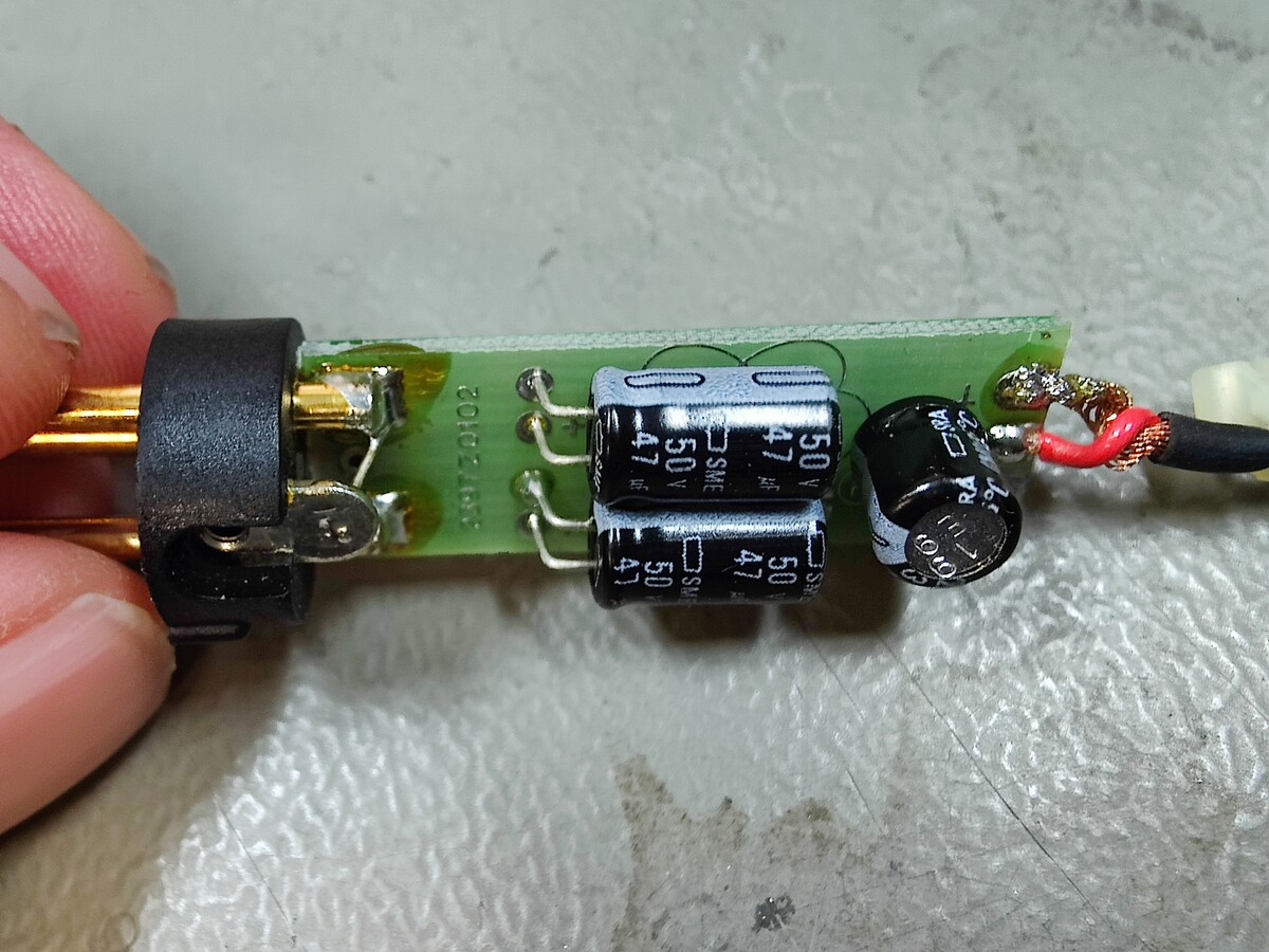

von Rüdiger B. (rbruns)
Roland D. schrieb:
> Die vielen
> beschriftet.
?? sind doch Richtig, der weisse Streifen ist Minus.
https://de.wikipedia.org/wiki/Phantomspeisung
von H. H. (Gast)

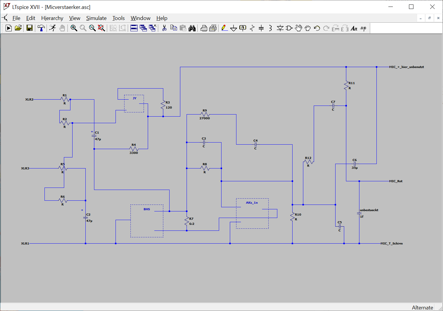

Dann nimm doch den Schaltplan auf. Sind ja nicht viele Teile:
BH=BCX71
AK=BCX70
JY=BAV199

von Roland D. (roland_d284)
Moin,
Dietrich L. schrieb:
> Gibt es auch einen Hersteller und eine Typenbezeichung?
AKG C408
> Dazu sollte man einen Schaltplan haben. Wenn man den nicht findet, wäre
> wohl ein "Reverse Engineering" notwendig.
Hmm, auch nicht so leicht. Was ich so herausgefunden habe, brauchen
diese Mics immer einen JFET als Eingangsverstärker. Die beiden
Transistoren dienen wohl dazu, das Ausgangssignal zu symmetrieren. Auf
der Platine ist (Danke, hhinz) kein JFET zu finden, also muss der wohl
direkt in der Mikrofonkapsel sitzen.
Wenn ich jetzt die Mikorfonkapsel ablöte, was würde ich dann erwarten?
Wenn ich Phantomspannung anlege (standartkonform an den XLR-Stecker),
sollte die selbe Spannung auch den den Anschlüssen zur Mikrofonkapsel
liegen. Ist ja schließlich kein Spannungsregler oder Z-Diode auf der
Platine. Wenn da nichts liegt, ist ein Fehler auf der Platine.
Dann könnte ich diese Spannung an die Mikrofonkapsel anlegen und den
Spannungsfall über einen Schunt (wie groß?) messen - da sollte man auf
den Oszi was sehen, wenn es Schall gibt.
Also irgendwie kann ich auf der Platine nichts schlimmes erkennen, was
offensichtlich kaputt ist oder leicht kaputt gehen könnte. Auf Verdacht
hin die Elkos tauschen :-) ?
Ich vermute ja, die Mokrofonkapsel hat im Laufe des Lebens einfach zu
oft mal mit den Drumstick eins übergebraten bekommen, weil das Ding
sitzt wirklich dicht in der Schusslinie. Am ehesten würde ich den Fehler
also dort vermuten, nur wie kann man das messen? Mikrokapsel
auseinanderbauen geht eher nicht, ist verklebt.
Gruß, Roland

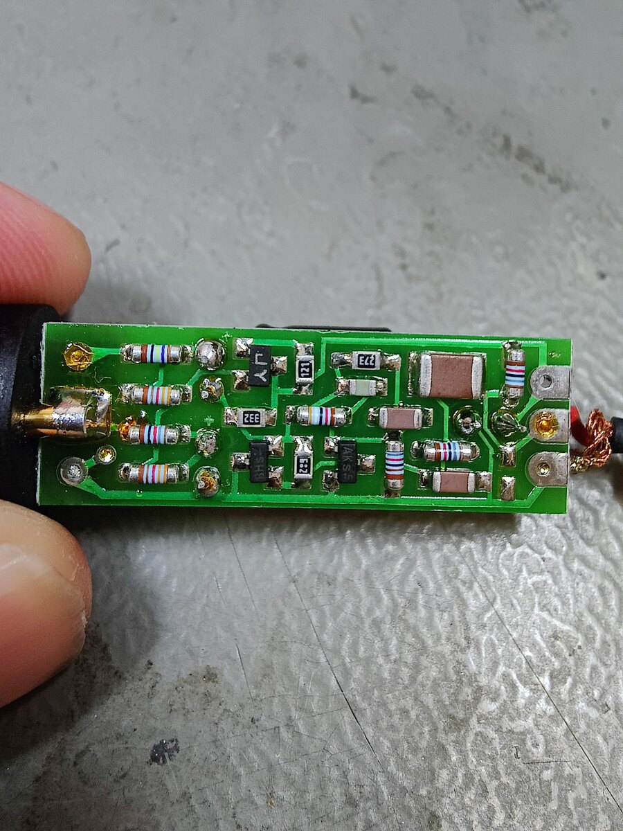

von H. H. (Gast)
Mist, der JY ist natürlich ein JFET, ein 2SK208-Y.
Moin,
H. H. schrieb:
Ok, das ändert was. Vielen Dank.
Werde erst nächste Woche dran weitermachen.
Das heißt allerdings, dass es schwer werden würde, eine nackte
Elektret-Mikrofonkapsel auf ihre Funktionalität hin zu überprüfen, oder
ist deren Signal so stark, das man es auf einem Oszi sehen kann? Habe
keinen extra Vorverstärker für solche Signale.
Gruß, Roland

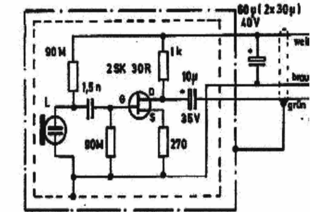

von Karl B. (gustav)
Das Gestrichelte ist alles schon in der Mikrokapsel drin.
Da kam ich nicht dran.
Leider rauschte das extrem und konnte nicht mehr repariert werden.
ciao
gustav
Das kann bei dem vorliegenden AKG aber nicht so sein, weil die Kapsel
lediglich mit Heiss und Schirm an die Platine angeschlossen ist.
Entweder ist also nur ein einziger JFet drin verbaut (wie bei 2-Draht
Elektrets), oder die Kapsel hat sowas gar nicht.
Matthias S. schrieb:
> Da das Mikro als Kondensator Mikrofon angeboten wird, handelt es sich
> sicher nicht um Elektret.
Dachte ich auch.
Das sind sogenannte "dauerpolarisierte" Membranen, wie das korrekt
heißt.
Werden wie phantomgespeiste Mikros angeschlossen, sind aber von der
Physik her Elektret vergleichbar.
Findet man auch bei Sennheiser sowas. Wird als Kondensatormikrofon
beworben.

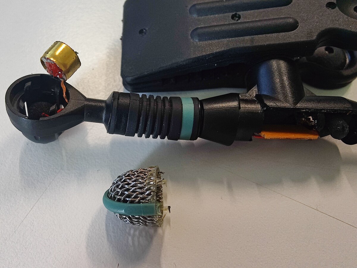

Moin,
Fehler gefunden. Das ist IMO keine Onewire-Mikrokapsel:-)
Beherztes Ziehen hat den Drahtkorb geöffnet.
Vielen Dank an alle Hinweisgeber, wieder viel gelernt. Hoffe jetzt nur
noch, dass ich das angelötet bekomme - vielleicht mal meinen
SMD-Löt-Kollegen fragen.
Gruß, Roland
von H. H. (Gast)
Nimm doch dennoch den Schaltplan auf und poste den hier.
War der Draht ab, oder ist der Draht durch dein Ziehen abgerissen?
Moin,
Marcel V. schrieb:
Die Kapsel lag da so lose drin (in Schaumstoff verpackt), dass ich mit
nicht vorstellen kann, dass das Ziehen am Korb irgendwie die Kapsel
betroffen hat.
Gruß, Roland
Hier. Hoffe es stimmt. Mit Leben füllen müssen andere interessierte
machen.
Gruß, Roland
