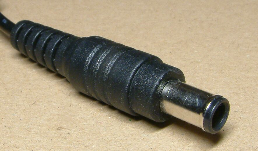

suche für ein Samsung Netzteil eine passende Kupplung.
Ich messe außen 6mm, innen 4,3mm und den Stift mit 1,3mm.
Gibt es da was, oder ist das ein herstellerspezifischer Stecker?

von Hans H. (wen_h)
Wegstaben V. schrieb:
> Die Kupplung mit Kabel-Schwänzchen, oder um sie auf eine Platine
> aufzulöten?
Für Kabel. Wie im Bild, nur andersrum.

von Harald K. (kirnbichler)
Hans H. schrieb:
> Ist dem so?
Sicher nicht. Verbreitet aber vielleicht schon.
Aber: Was Du Da suchst, ist kein üblicher Hohlstecker ("barrel
connector"), sondern eben dreipolig. Und dadurch ist das was
exotisches.
Welches Problem willst Du lösen?
Wollvieh W. schrieb:
> Mangels Informationen weiß ich nicht wie es hier ist, aber es gibt eine
> Reihe von Steckern mit dünnem Stift, die trotzdem nur zweipolig sind.
Es gibt aber eben auch dreipolige, bei der über den Stift zusätzlicher
Krempel kommuniziert wird. Sei es in ganz simpler Ausführung mit einem
Widerstand gegen Masse (über den das Gerät, an das das Netzteil
angeschlossen ist, herausfinden kann, welchen Strom das Netzteil liefern
kann), oder komplizierter mit einer Art One-Wire-Bus, bei dem das
Netzteil auch noch eine Seriennummer o.ä. kommunizieren kann.
Beim von Dir verlinkten aliexpress-Angebot würde ich davon ausgehen, daß
#1 und #5 dreipolig sind oder wenigstens sein können.
Die Bilder dort sind leider zu schlecht, als daß man das Detail erkennen
könnte.

von Thomas R. (thomasr)
Wie wäre ein besseres Bild auf dem man erkennen könnte ob es sich nun um
einen zwei oder dreipoligen handelt? IN den Stecker hinein
fotografieren.
Der sehr dünne Mittelstift läßt eher einen koaxialen dreipoligen
vermuten bei dem der Stift nur Daten überträgt. Typisch für viele
Laptopnetzteile die so per 1-Wire ihre Zugehörigkeit zum Laptop
übertragen.

von Hans H. (wen_h)
Alexander schrieb:
> Ich habe Dell Laptops zu Hause und auch eine Buchse (trotzdem zweipolig)
> aber wir reden hier von einem stinknormalen zweipoligen Stecker von
> Samsung.
Genau, der Stift ist Plus und der Zylinder außen ist Minus.
> edit: vielleicht einfach abschneiden?
> https://www.amazon.de/dp/B0CP3Y3DXD
Sieht passend aus. Die Verlängerung werde ich mal bestellen.
Vielen Dank für den Link.
von Torsten B. (butterbrotstern)
https://de.wikipedia.org/wiki/EIAJ-Steckverbinder
EIAJ-05 (13,5-18,0 V  2 A  6,5 mm  4,4 mm  1,4 mm) könnte passen.
