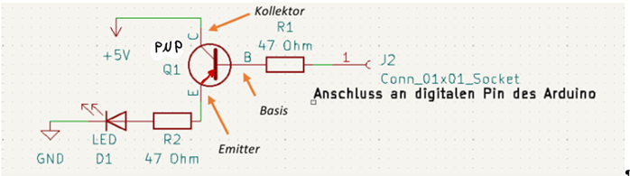

Hallo zusammen, ich brauche eure Hilfe bei der Erklärung der im Bild
abgebildeten Schaltung.
Ich hätte sie so erklärt:
Wenn der digitale Ausgang des Arduino auf HIGH (5V) geschaltet wird,
liegt eine höhere Spannung an der Basis des PNP-Transistors an als am
Emitter. Das bewirkt, dass die Basis-Emitter-Diode in Durchlassrichtung
betrieben wird, und der Transistor leitet. Dadurch fließt ein Strom vom
Kollektor zum Emitter, und die Last (LED) leuchtet.
Wenn der digitale Ausgang des Arduino auf LOW (0V) geschaltet wird, ist
die Spannung an der Basis des PNP-Transistors niedriger als am Emitter.
Dadurch wird die Basis-Emitter-Diode in Sperrrichtung betrieben, und der
Transistor sperrt. Es fließt kein Strom vom Kollektor zum Emitter, und
die Last (LED) bleibt ausgeschaltet.
Falls ich falsch liegen sollte, lasst es mich bitte wissen, da ich auch
sonst im Internet keinen Anhaltspunkt zu so einer Schaltung gefunden
habe. Vielen Dank für eure Rückmeldung.

von Marcel V. (mavin)
Man sieht doch schon mit bloßem Auge, dass da vorher NPN stand und dass
der Emitterpfeil andersrum eingezeichnet war.
Hast du da dran rumgefummelt?
N. schrieb:
> da ich auch sonst im Internet keinen Anhaltspunkt zu so einer Schaltung
> gefunden habe.
Natürlich nicht, weil eine Kollektorschaltung unüblich ist, nur um eine
LED ein- und auszuschalten.

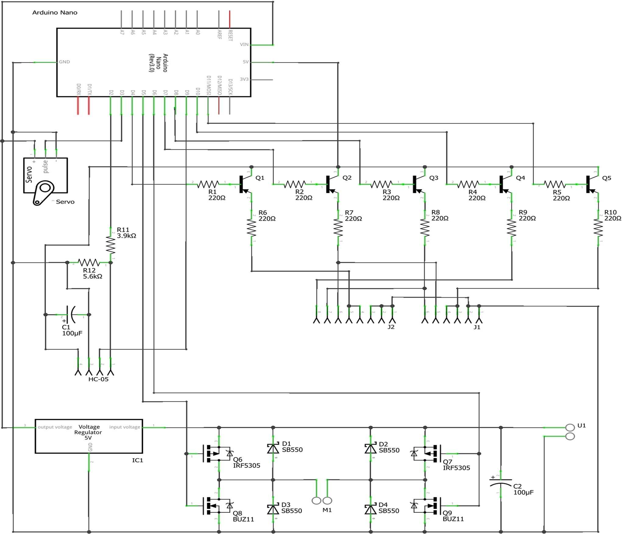

von N. (delta_1)
Hier der ganze, wenn das Fragment nicht reicht.

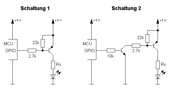

von Thomas (db8nr)
So ist es richtig.
von Hans (ths23)
N. schrieb:
> Ich habe das Bild so verändert, dass es auf meine Schaltung zu
> trifft.
> Hier noch mal der Schaltplan mit allen fünf Transistoren.
Die Schaltung wird auch mit 5 Transistoren nicht besser. Der Transistor
kann so nicht verstärken. Einfach mal im Internet belesen, wie man so
eine Stufe richtig macht, dann funktioniert das auch.
Hat schon einen Grund, warum man Elektronik lernen muß. Ob man das als
Lehrberuf, Studium oder autodidaktisch über einen größeren Zeitraum
macht ist dabei wurscht.

von Uwe N. (ulegan)
Dreh die Pfeile um, mach NPN draus und die Schaltung sollte
funktionieren.
Optimal ist die Kollektorschaltung zur Ansteuerung von LED's allerdings
nicht.
Wo hast du diesen Schaltplan her? Ist doch sicherlich nicht selbst
ausgedacht...

von Georg G. (df2au)
Wenn die Aufregung sich etwas gelegt hat, einfach mal diesen Beitrag
lesen: Beitrag "PNP-Transistor - E und C vertauschen"
(auch, wenn es der Dozent so bestimmt nicht gemeint hat)
Hans schrieb:
> Der Transistor kann so nicht verstärken.
Doch. Das nennt sich Inversbetrieb, dabei ist die Stromverstärkung nur
klein, aber die Ucesat ist noch kleiner.
H. H. schrieb:
> Beim Inversbetrieb wird aber Kollektor und Emitter vertauscht, nicht NPN
> vs PNP.
Genau so ist es. Mal dir die Schaltung mit C und E vertauscht, PNP
Transistor. Dann hast du eine stinknormale Emitterschaltung. Die
Stromverstärkung wird etwa 10 sein. Dafür schaltet der Transistor auf
10mV durch.

von Klaus H. (hildek)
> vs PNP.
So wie gezeichnet wurde aus einer ursprünglichen NPN-Kollektorschaltung
eine PNP-Schaltung im Inversbetrieb - man sieht ja, was im Bild
verändert wurde: der Kollektoranschluss wurde nicht verändert, auch
nicht die Bezeichnungen der Pins. Heißt: wenn ich einen NPN durch einen
PNP ersetze und EBC gleich angeschlossen lasse, wird es ein
PNP-Schaltung im Inversbetrieb, oder?.
Generell kann man sowohl einen PNP als auch einen NPN invers betreiben.
Ob es sinnvoll ist oder nicht ...

von Monk (roehrmond)
H. H. schrieb:
> Der USB Anschluss wird doch gar nicht verwendet.
Sagt wer? (und wo?)
Sagt wer? (und wo?)
Wie kommt das Programm in den Mikrocontroller?

Du kannst die Schaltung ruhig in Frage stellen. Ich finde sie auch nicht
toll. Ich wollte halt nur wissen ob meine Erklärung richtig war, aber
wenn das ganze eine PNP-Schaltung im Inversbetrieb ist, dann muss ich
wohl oder übel annehmen das meine Erklärung komplett falsch war.
ist es, ja
> dann muss ich
bestätigt

Der TO könnte ja einfach mal sagen, welchen Typ die Transistoren haben,
dann wären viele Argumente und Überlegungen überflüssig.
Mit einem PNP würde es prinzipiell funktionieren, wenn man C und E
vertauscht.
Allerdings passt dann die Beschreibung nicht: Die LED leuchtet, wenn der
Arduino Low ausgibt.
von Hubert G. (hubertg)
Ja, ist falsch.
Ich habe die Schaltung mal aufgebaut, ohne Arduino, funktioniert
tatsächlich.
Allerdings muss die Basis auf GND sein damit die Led leuchtet.
Basisstrom 14mA, Ledstrom 9mA. Also sehr effizient.

von N. (delta_1)
Hubert G. schrieb:
> Ja, ist falsch.
> tatsächlich.
Nur für mein Verständnis, aber vielleicht liege ich auch wieder komplett
da neben. Wenn also theoretisch mein Arduino ein LOW-Signal sendet,
somit 0V anliegen an der Basis leuchtet dann die LED? Und genauso anders
herum  sperrt sie sich?
von H. H. (Gast)
Steve van de Grens schrieb:
> Sagt wer? (und wo?)
Der Schaltplan.
Genau das hat mein Test ergeben.
Ich muss zugeben, dass ich nie Inversbetrieb (absichtlich) verwendet
habe, aber vermutlich ist deine Erklärung falsch.
Denn nun ist die Basis-Kollektor-Diode das, was in einer 'normalen'
Schaltung die BE-Diode ist.
Wenn also deine Ansteuerung LOW ist, dann fließt Strom durch die LED.
Tausche in der PNP-Schaltung C und E, das logische Verhalten bleibt
gleich und der Basisstrom kann auf einen Bruchteil (siehe unten)
verringert werden. R1 kann dann 5k oder sogar 10k sein ...
Aber abgesehen davon: die Dimensionierung der Widerstände, insbesondere
des Basisvorwiderstands auf 47Ω wird dem Arduino viele zig mA Strom
abverlangen. Das tut dem weh!
>> Sagt wer? (und wo?)
> Der Schaltplan.
Der Schaltplan ist diesbezüglich nicht aussagekräftig. Er sagt auch
nicht, dass ein 7,2 Volt Akku angeschlossen wird.

von N. (delta_1)
Hubert G. schrieb:
Danke dir. Dann weiß ich jetzt, was ich ändern muss in meiner Erklärung.
Vielen Dank auch den anderen.
Du willst nur die Erklärung ändern? Und wie die Schaltung durch
vertauschen von Emitter und Kollektor effizienter und besser gemacht
werden könnte, ist jetzt plötzlich egal?

von Ralph S. (jjflash)
... auch wenn das (wahrscheinlich) ein Trollbeitrag war: Vielleicht
stolpert ein Anfänger ja über diesen Thread hier und möchte wissen wie
das denn "richtig" funktioniert mit der Ansteuerung eines
PNP-Transistors (und auch wenn das sicherlich mehr als 1000 mal im Netz
erklärt wurde) hier dann noch einmal, weil es zum Thread passt.
Grundsätzlich: In die Richtung, in die der Pfeil des Transistors zeigt,
in diese Richtung fließt der Strom. Da bei einem NPN der Pfeil nach
aussen geht, fließt aus dem Emitter der Strom heraus, bei einem PNP
deutet der Pfeil in das "innere" des Transistors und deshalb fließt dort
der Strom hinein (oder vllt. noch korrekter: es fließt ein negativer
Strom heraus).
Soll eine Last (in diesem Fall hier die Leuchtdiode) massebezogen sein
kann man entweder eine Kollektorschaltung mit NPN verwenden, wobei hier
die max. Spannung an der Last die Spannung des GPIO-Pins abzüglich der
U_BE ist. D.h. dass egal wie hoch die Versorgungsspannung am Transistor
ist die Spannung eben nicht größer als die des GPIO-Pins sein kann. Hier
ist es also grundsätzlich besser, eine Emitterschaltung zu verwenden,
die dann aber einen PNP-Transistor von Nöten macht.
In Schaltung 1 ist dargestellt wie das funktioniert. Entspricht der
Logikpegel des GPIO-Pins 5V, so herrscht zwischen dem Emitter (der auf
+5V liegt) und der Basis keine Spannungsdifferenz und der Transistor
sperrt. Liegt der GPIO-Pin auf Massepotential, so herrscht eine
Spannungsdifferenz, an U_BE wird sich ca. -0,7V einstellen und es fließt
ein Strom aus der Basis über den Vorwiderstand des Transistors heraus in
den GPIO-Pin des Mikrocontrollers. Eine logische 1 schaltet somit die
Leuchtdiode aus, eine logische 0 schaltet die Leuchtdiode an. Der 27k
Widerstand dient dazu, dass das Potential im High-Zustand des
Controllers auch tatsächlich 5V an der Basis des PNP-Transistors hat und
der Transistor somit sperrt.
Anmerkung: Ist die Spannung am MCU für eine logische 1 kleiner als ca.
4,3V, so herrscht ebenfalls eine Spannungsdifferenz und die Leuchtdiode
wird bei einer logischen 1 sowie bei einer logischen 0 leuchten.
In Schaltung 2 ist dargestellt, wie es erreicht werden kann, damit eine
logische 1 am Mikrocontroller die Leuchtdiode einschaltet und eine
logische 0 diese ausschaltet. Bei einem High-Pegel des Controllers
fließt ein Basisstrom in den NPN-Transistor und dieser wird leitend.
Hierdurch kann ein Strom durch die Emitter-Basisstrecke des
PNP-Transistor über den 2,7k Widerstand und der C-E-Strecke des
NPN-Transistors ablfliesen und der PNP-Transistor ist somit leitend.
Ich kann deinen Beitrag nicht ganz unkommentiert lassen. Natürlich ist
ein Zusammenstellung für Dritte sinnvoll.
- Schaltung 1 ist imho sinnvoller mit NPN, weil man dann nicht für den
LED-Pfad auf die 5V beschränkt ist. So geht dann auch eine
Serienschaltung mit mehreren LEDs an höherer Spannung; die Quelle ist
ein µC, also wäre Invertierung gerade mal ein Softwareproblemchen. Eine
Notwendigkeit vom BE-Widerstand sehe ich nicht.
- Schaltung 2 ist eigentlich generell nicht notwendig, da nimmt man
direkt den NPN für nichtinvertierend - mit den gleichen Argumenten wie
oben.
Gut, bei beiden Punkten kann man argumentieren, dass man die LED
einseitig an GND haben will.
Der Vorteil ist allerdings, dass beide Male der µC auch mit kleinerem
Pegel am Output arbeiten könnte.
- einzelne LEDs mit geringer Durchlassspannung kann man auch mit
NPN-Emitterfolger betreiben, auch nicht invertierend, aber mit dem
Vorteil, dass a) der Basiswiderstand entfällt und b) der Basisstrom
gerade mal so groß ist, wie er für den Kollektorstrom braucht. Besonders
geeignet für schwächliche Outputs. Nachteil allerdings: es fehlen 0.7V.
- Bei vielen µCs möglich und für einfach LED-Statusanzeigen geeignet
darf der einfache, direkte Anschluss an den Ausgang auch nicht vergessen
werden; meist kann der µC den Strom direkt.
Auch das ist vermutlich noch nicht vollständig ...
Es ging doch darum, wie man das mit PNP macht !!!
Viele viele Wege führen nach Rom. Grundsätzlich kann der PNP eben in
Emitterschaltung eine Last gegen Masse schalten. Das muß ja nicht
zwangsläufig eine LED sein.
Manche Lasten die man schalten will, wollten zwingend eine feste Masse
haben. Unmengen von Schaltungen verhalten sich kritisch, wenn du diesen
die Masse und nicht die Versorgungsspannung abschaltest.
Was wann verwendet wird, entscheidet doch letztendlich der Einsatzzweck.
Natürlich braucht man Schaltung 2 nicht, weil man die Invertierung in
Software machen kann. Hier ging es um die Veranschaulichung des Themas.
