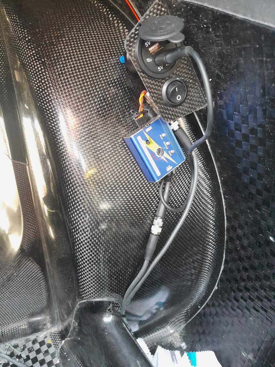

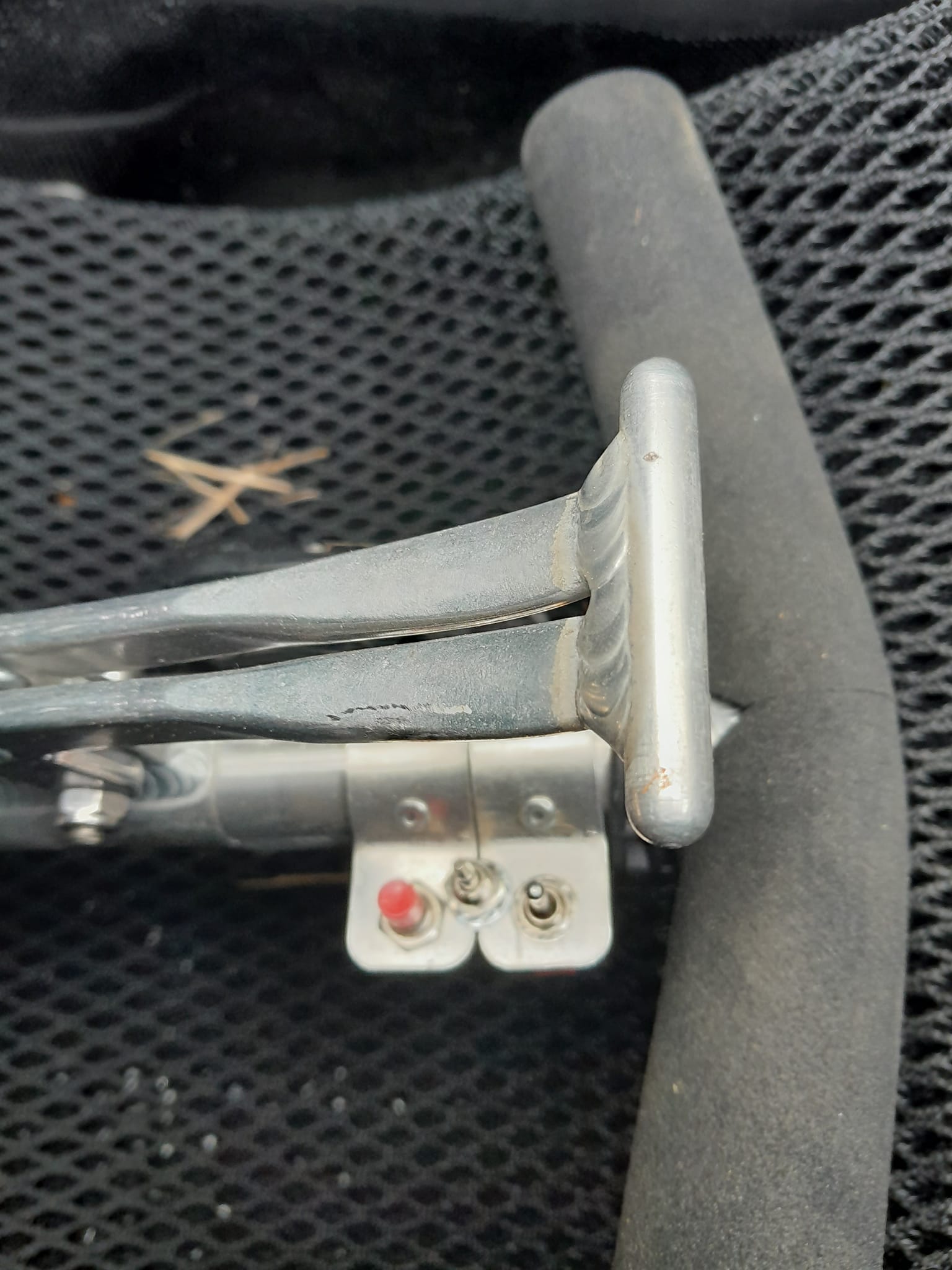

Hallo, mein Quadrevelo hat einen Scheibenwischer am Visier, welchen ich
mit einem 30kg RC-Modellbau Servo automatisiert habe. Das Servo macht
mit Fernbedienung und Analogem Graupner Servotester 180°. Jedoch kann
dieser Servotester nicht über Druckknopf betätigt werden oder
automatisch.
Digitalservotester aus China können dies, machen aber nur 90° :(
Video:
https://www.youtube.com/shorts/JUJxy6NiTQw?feature=share

Servo:
www.ebay.de/itm/386858850569
Ja, ich hab nen Makita Akku mit 12V Wandler und die orginal im QV+
verbaute USB Dose. Ob nun 12V oder 5V verwendet wird ist mir Wurst, USB
wäre flexibler, hab min. 10 weitere Interessenten mit selbem Problem,
von Jörg P. R. (jrgp_r)

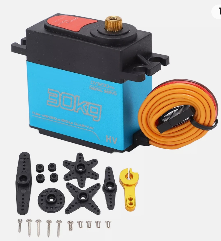

von H. H. (Gast)
Ist das so eines?
https://www.ebay.de/itm/256454772409
von Monk (roehrmond)
H. H. schrieb:
> Ist das so eines?
Ja, der passt so gerade noch zwischen die offene Kinnlade des Fahrers
von Schwoba L. (schwoba_l)
im ersten Beitrag sind Bilder und Link zum Video!
Im QV+ mit Alienhead ist zwichen Nase und Visier 20cm Platz

von Enrico E. (pussy_brauser)
Den Servo darf man ruhig zeigen.
Dann ist der blaue Strich der Scheibenwischer und der rote Punkt die
Welle an der der Servo von innen montiert ist.
Danke, wenigstens mal ein Sinnvoller Beitrag ;)
in den Bildern sind die aktuelle Montage des Servotesters und des
Tasters zwischen Blinker und Hupe am Lenker.
Könnten wir nun wieder zum Thema zurück?
-Steuerung des Servo für 160-180° mit 0° Grundstellung über EINEN
Taster.
-Möglich wäre auch statt des Tasters einen Kippschalter, der einseitig
tastet  und auf der anderen rastet um 1x wischen und Intervall über
2Drähte zur Steuerung zu bekommen.

ist schon eingebaut mit 4,7ko Poti und Kipphebel Tast-Aus-Rast.
Funktioniert super und macht volle 180°. Regensensor ist auch schon
angeklebt und wird al nächstes mit eingebunden.
Bilder/Videos kommen heute noch, jetzt brauch ich ne Mütze Schlaf,
Nachtschicht war anstrengend.
