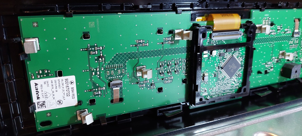

Guten Tag zusammen, Ich habe einen neuen Backofen. Mein alter funktionierte mit echten Schaltern, somit konnte ich per Smarter Steckdose und Knöpfe auf Immer An meinen Backofen Smart machen. Der neue hat dieses Bedienelement https://www.bosch-home.com/de/produktliste/11003530#/Tabs=section-fitsappliance/Togglebox=manuals/ Ich möchte gerne einen ESP32/ESP8266 über einen Optokoppler die Tasten für On/Off und Play (die Tasten ganz links bzw. rechts) ansteuern. Kann mir jemand auch bei der schlechten Auflösung des Bildes sagen, wo ich mein Kabel anlöten könnte? Die normale Bedienung soll natürlich erhalten bleiben.
Nils K. schrieb: > Kann mir jemand auch bei der schlechten Auflösung des Bildes sagen, wo > ich mein Kabel anlöten könnte? Ich glaube fast, du musst da deutlich mehr in Vorleistung gehen und wesentlich detailliertere Informationen beisteuern. Wenigstens einige brauchbare Bilder, wo nan die Verschaltung und die Bauteile erkennt. Falls nötig: hast du ein Oszilloskop und kannst du damit umgehen?
Nils K. schrieb: > Kann mir jemand auch bei der schlechten Auflösung des Bildes sagen, wo > ich mein Kabel anlöten könnte? Jau, irgendwo links und rechts...Scherzkeks, und das am Montag. Der erste April war letzte Woche Montag! Es ist ja noch nicht mal sicher zu erkennen ob nun ein Touchtaste auf einem Display oder eine Touchtaste als Touchtaste gemeint ist. Mach mal ein vernünftiges Bild deiner BG und nenne Hersteller und Modellnummer des Ofens und der Baugruppe usw...

Also warum ich die Bosch Funktion nicht gekauft habe liegt klaram Preis. Ich brauche auch nicht alles Smart sondern möchte nur Smart Vorheizen, da reichen dann diese beiden Tasten. Eine Rückmeldung bekomme ich über den gemessenen Strom.Drehrad muss nicht bedient werden. Ein Oszilloskop habe ich, ist aber mehr ein Spielzeug. Ich wollte erstmal schauen ob jemand schon Erfahrung mit soetwas hat bevor ich den Backofen in seine Einzelteile zerlege. Mein Backofen ist ein Bosch Series 8 Bosch HBG635BB1 Hier noch ein paar Bilder da erkennt man aber auch nicht alles drauf. Beitrag "Backofen Touchscreen defekt"

Die Wahrheit ist doch, wir wissen alle nicht wie so ein Touchfeld funktioniert und trauen uns nicht das zuzugeben. :-D Ich vermute mal das man da angelegte Kapazitaeten gegen Erde misst. Sowas zu simulieren duerfte vielleicht nicht unmoeglich sein, aber mindestens mal schwierig weil alles was du da dran bastelst auch erstmal eine Kapazitaet ist. Andererseits arbeiten diese Schaltungen IMHO adaptiv. Es ist also ein Forschungsfeld fuer den TO. Vanye
Ein Touch-Taster arbeitet meist über die Kapazitätsänderung. Das wird schwierig, dort nachträglich etwas dranzufummeln. Ich würde damit zu experimentieren anfangen: Miniatur-Reed-Relais in Reihe mit einem Kondensator (z.B. 10nF) parallel zum "Taster". Gibts ab 3V Spulenspannung. Beispiel: https://de.rs-online.com/web/p/reedrelais/6220783
Bearbeitet durch User
Nils K. schrieb: > Ich brauche auch nicht alles Smart sondern möchte nur Smart Vorheizen, Dann könnten in der Tat die beiden echten Tasten ausreichen. Wenn man davon absieht dass der Aufwand, nur für das Vorheizen, was auch schon eingebaut zeitgesteuert erfolgen kann, etwas unsinnig anmutet. Aber des Menschen Wille ist sein Himmelreich.
Vanye R. schrieb: > Die Wahrheit ist doch, wir wissen alle nicht wie so ein Touchfeld > funktioniert und trauen uns nicht das zuzugeben. :-D > > Ich vermute mal das man da angelegte Kapazitaeten gegen Erde misst. > Sowas zu simulieren duerfte vielleicht nicht unmoeglich sein, > aber mindestens mal schwierig weil alles was du da dran bastelst > auch erstmal eine Kapazitaet ist. Andererseits arbeiten diese > Schaltungen IMHO adaptiv. Es ist also ein Forschungsfeld fuer den TO. > > Vanye Die Tasten funktionieren kapazitiv. Das adaptiv ist nur in geringen Grenzen. Meistens wird die im Controller (evtl.) verbaute Toucheinheit verwendet, da billig. -> Die einzige Change die ich sehe ist das Datenblatt des Controllers zu Rate zu ziehen und zu schauen ob der Hauch einer Möglichkeit besteht an den Kapazitäten zu drehen OHNE die Sw zu ändern....

Schade dann wird das wohl nichts. Dann bleibt nur ein Switchbot.

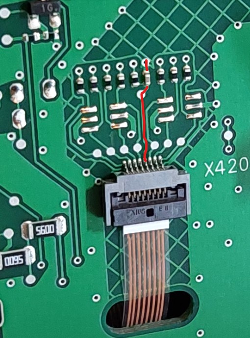

Ich habe doch mal den Backofen aufgeschraubt und reingeschaut. Das Flachbandkabel (8 fach), dass links durch die Platine kommt hat je einen Strag, der zu einem Touchknopf geht. Nur ein Strag in der Mitte endet einfach auf der anderen Seite und geht zu keinem Touchknopf. Muss ich einen Strag mit diesem Mittleren Strag per Kondensator verbinden? Oder gegen Masse? Welche Art Kondensator (Elektrolyt etc.)? Mit Vorwiderstand?

Was ist denn ein Strag? Wenn es aber gesonderte Touch Tasten sind, stehen die Chancen ja doch ganz gut...

Nils K. schrieb: > Strang = eine Leiterbahn im Flachbandkabel Nein - doppelt nicht ok: Strang bezeichnet: in der Elektrotechnik ein Kabel mit vielen Litzen Damit ist das Flachbandkabel als solches im besten Fall als "Strang" zu bezeichnen...aber nie nur eine Leitung "Leiterbahn" daraus... Nils K. schrieb: > Muss ich einen Strag mit diesem Mittleren Werde bitte mal konkreter, mit Text und Bildern! Bei einem achtpoligen Flachbandkabel gibt es keine "Mitte".... Bedenke, niemand hier hat das Teil vor der Nase, kann ggf. Bezeichnungen der Bauteile oder Leiterbahnen gut sehen usw...
Hier habe ich makiert, welche Leitung an keiner Touchtaste endet.
Ich habe mal eine Leitung in eines der Löcher gesteckt. Das Problem ist, wenn die Leitung länger als wenige cm wird, ist die Taste dauerhaft gedrückt. Ich hab ein abgebrochenes Beinchen von einem Widerstand genommen und alles war gut. Dann habe ich ein Jumper Kabel 10cm drauf gesteckt und die Taste wurde dauerhaft gedrückt. Auch der gesamte Widerstand und nicht nur das Beinchen hatte die Taste dauerhaft gedrückt.
