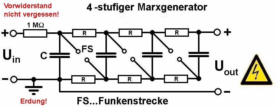

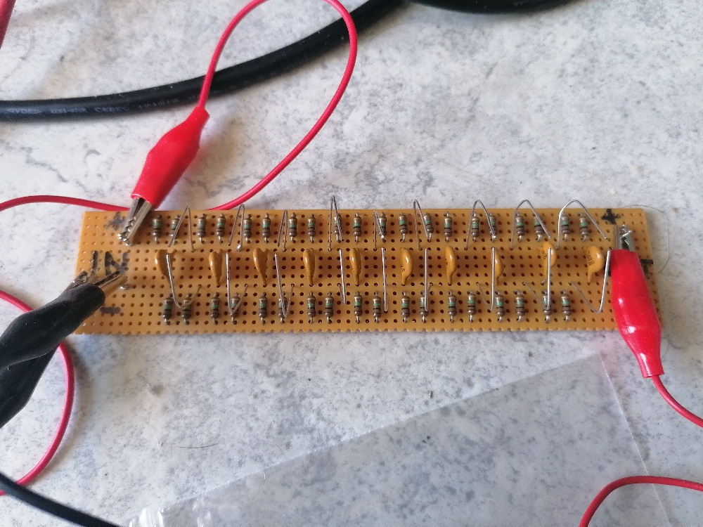

Wie wäre es mit einem kleinen Marxgenerator gespeist von einem kleinen
HV-DC-Modul, was um die 2 kV liefert?
Mein Youtube-Video davon: https://www.youtube.com/watch?v=teOs30OGobE

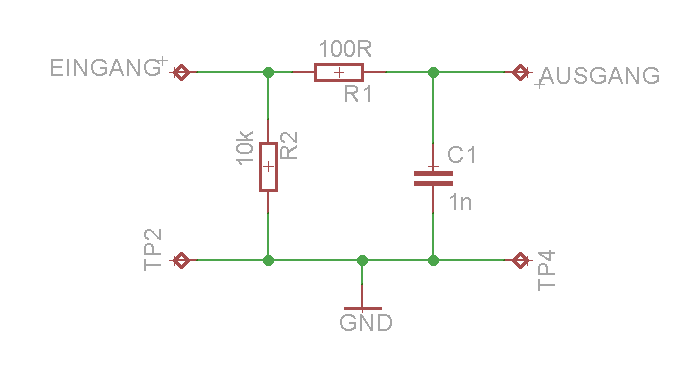

Für die Pulsformung braucht es einen passenden Spannungsteiler mit
Kondensator, siehe Anhang. Logischerweise müssen die Widerstände und
Kondensatoren entsprechend spannungsfest sein.

von Purzel H. (hacky)
Diese Marx Kaskade mit Kugelfunkenstrecken basiert auf Parallel Laden
und Seriell Entladen. Dabei muss nur eine Stufe schalten, dann kommen
alle von selbst.
