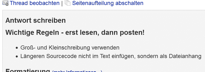

von Manfred P. (pruckelfred)
Ronny schrieb:
> Ja jetzt beim lesen
... bekommt man akuten Kackreiz.
Angemeldet seit 08.04.2024
Wenn Du zu faul bist, ordentliche Texte zu schreiben, melde Dich bitte
wieder ab.
