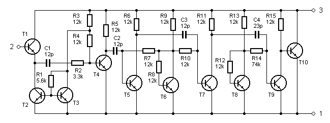

Hey Leute,
Du willst rechtzeitig gewarnt werden, wenn ein Gewitter heranzieht?
Soll die Grillparty abgebrochen werden, oder verzieht sich das
herannahende Gewitter wieder?
Wie weit ist die nächste Gewitterzelle ca. entfernt?
Genau diese Fragen beantwortet der „PotzBlitz“.
Er signalisiert mit 3 LED wie nahe die nächste Gewitterzelle ist.
Die Technik dahinter:
Über einem TA7642 AM Verstärker in Verbindung mit einem Transistor wird
das Signal eingefangen, welches von einem LC Schwingkreis geliefert
wird.
Der platzsparende LC Schwingkreis ersetzt in diesem Fall eine komplette
Antenne und ist auf ca. 500khz abgestimmt.
Ein Mikrocontroller nimmt das aufbereitete Signal als Grundlage zur
Bewertung der Intensität der eingehenden AM Signale, welche von Blitzen
erzeugt werden.
Umso näher ein Blitz sich entlädt, umso mehr Pulse werden von diesem im
AM Spektrum freigesetzt.
Der Mikrocontroller zählt die Impulse mit und erhöht daraufhin den
Warnpegel.
Über den im Mikrocontroller integrierten PWM Ausgang wird dabei die
Versorgungsspannung des TA7642 bei jedem Einschalten bzw. nach ca. 9
Stunden neu eingeregelt ( Automatical Gain Control).
Er ist somit bis zu 2.5V Eingangsspannung einsatzbereit.
Dadurch dass der „PotzBlitz“ bei einer Nichtaktivität von 32 Sekunden
für 96 Sekunden in den Sleep Mode geht, werden nur 50µA verbraucht.
Wird der „PotzBlitz“ über 2 Mignonzellen (Grösse AA) betrieben, so
reicht deren Kapazität für über ein Jahr!
Alternativ kann ein Spannungsregler bestückt werden, um eine beliebige
Eingangsspannung wie z.Bsp. einen 9V Block zu verwenden.
Die Platine wurde für ein optional erwerbliches Hammond Gehäuse des
Types „001553“ konzipiert, welches ein Batteriefach beinhaltet.
Z.Bsp.: 1553BTBUBKBAT – Transparent Blau
Damit ist der „PotzBlitz“ der perfekte mobile Begleiter.
Ist die Firmware closed source?
NEIN !
Die fertige HEX file für den Mikrocontroller, inklusive der aktuellen
Source Files findest du im Anhang.
Das Programm wurde in Mikrobasic 7.1 der Firma Mikroe geschrieben,
welches in der gratis Demoversion bis zu 2kB Code erzeugen kann.
Dadurch ist es perfekt für den eingesetzten PIC12LF1572 Mikrocontroller
geeignet.
Der Sourcecode kann natürlich jederzeit angepasst werden.
Bei Aktivität wird außerdem der aktuelle Pegel und der aktuelle PWM Wert
über die integrierte serielle Schnittstelle (TTL Pegel!) ausgegeben.
Über das Programm „PotzBlitz Logger“ kann dann die aktuelle
Gewitteraktivität mitverfolgt werden und das in Realtime.
Auch dieses Mal: Das Loggingprogramm ist Opensource und befindet sich im
Anhang.
Es wurde in VB2010 Express Edition erstellt, damit jeder
Hobbyelektroniker sich schnell und gratis darin einarbeiten kann.
Da der „PotzBlitz“ mit 3.3V betrieben werden kann, ist er perfekt
geeignet um mittels Jumpwires mit einem Raspberry PI oder Arduino
verbunden zu werden.
Die Betriebsspannung ist 2,5V bis 3,6V DC.
ACHTUNG: Blitze können plötzlich und ohne Vorwarnung entstehen !!!
Der PotzBlitz ersetzt nicht den gesunden Menschenverstand !!!
Bei Wünschen  Anregungen  Fragen einfach melden :-)

Außer dass die AGC doppelt gemoppelt ist (sie ist bereits im AM-Radio IC
TA7642 fertig integriert), finde ich das Projekt trotzdem spannend.
Auch die Angabe der Bezugsquelle vom Gehäuse könnte für
batteriebetriebene Selbstbauprojekte nochmal interessant werden.

Auch wenn solche Besteleien Spaß machen, erörtert sich mir nicht der
Sinn.
Je nach Empfindlichkeit detektiert der Empfänger Blitze bis hunderte km
Entfernung. Das ist eine irrelevante Information. Interessant sind
Blitze im Umkreis < 20-30 km.
Das Problem aber: Es hängt von der Feldstärke ab, die ein Blitz erzeugt,
mit welchem Pegel der Detektor ihn erfasst. Stärker = Näher ist ein
ungültiger Zusammenhang.
Im Prinzip funktioniert nur Triangulation richtig. Und da sind wir halt
leider wieder beim Internet-Bedarf, um Apps wie "Blitzortung
Gewitter-Monitor" zu benutzen. Dafür sagt mir die App allerdings auch,
wo, und wie weit entfernt ein Gewitter ist, zeigt mir die Zugrichtung
an, und ich kann für mich selbst abschätzen, inwieweit das Gewitter ein
Problem ist. Dazu bieten mir solche Apps auch eine Warnung, die auslöst,
wenn ein Blitz real zu nah dran ist.
Als kleines Gerät für unterwegs, auf Reisen, bei der Radtour udgl. mag
das eine sinnvolle Ergänzung sein, aber leider kein Ersatz für
entsprechende Angebote, wie Blitzortung.org.
von Fred R. (Firma: www.ramser-elektro.at/shop) (fred_ram)
Stimmt.
Darum werden auch die Impulse nach dem Comparator aufsummiert.
Die Software ist übrigens Funktionsgleich zum Blitzwarner10 von
Eelektronik-labor.de.
Kommerziell auch als Gewitterwarner von Franzis bekannt.

Bei 500 kHz ist jedoch noch wenig knistern gegenüber LW bei 150 kHz
hörbar. Es bleibt auch die Frage, ob der "gewünschte Blitz" von Wolke zu
Wolke oder in die Erde sich entlädt.
> hörbar.
Unsere Recherchen, bevor der Entwicklung ergaben, dass die beste
Frequenz die 500kHz sind.
Auch andere Bauteile, wie der AS3935 verwenden die 500kHz.
> Stimmt.
Ja, so steht es auch in deinem ersten Posting: "Umso näher ein Blitz
sich entlädt, umso mehr Pulse werden von diesem im AM Spektrum
freigesetzt."
(Gemeint sind sicher Impulse, nicht Pulse. Und nicht "AM-Spektrum",
sondern LW/MW-Spektrum.)

Das glaube ich nicht!
TA7642 -> Mittelwellenempfänger -> AM Modulation
(Ersatzschaltbild im Anhang -> T10 ist der eigentliche Demodulator)
