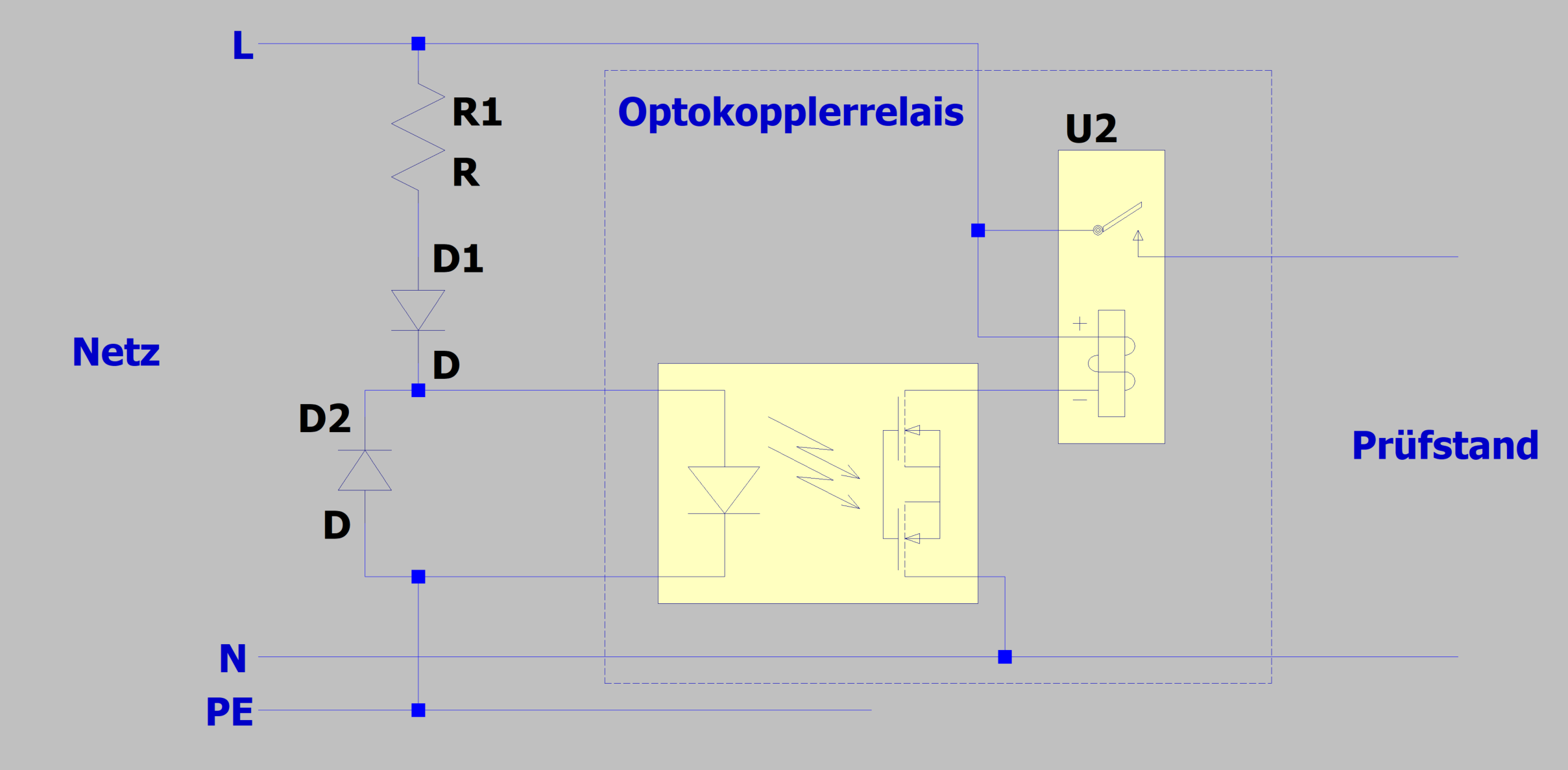

von Michael (mm1)
Du könntest L gegen PE testen und nur bei vorhandener Spannung mit einem
Relais einschalten. Wenn du verpolt einsteckst bleibt es dunkel

von Re (r42)
> Relais einschalten.
... womit als Bonus auch gleichzeitig getestet wird, ob der Schutzleiter
vorhanden ist.
Diese Lösung ist IMHO auch besser, als ein reines Relais nach PE, weil
Relais doch schon signifikante mA zum Anziehen brauchen, die dann über
PE fließen müssten.
Ich würde aber noch einen Widerstand parallel zur Photomos-LED schalten,
damit nicht schon kleine Fehlspannungen auf N beim Falhcseinstecken zum
Anziehen des Relais führen.

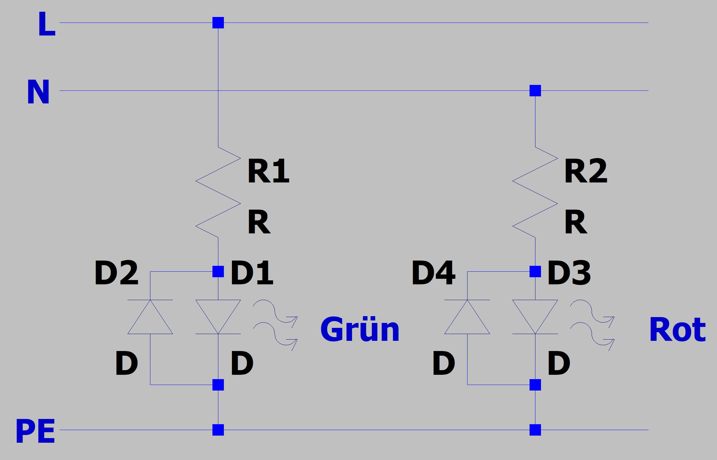

von Michael (mm1)
Oder so ist es noch einfacher. Richtig eingesteckt leuchtet die grüne
LED, falsch eingesteckt die Rote und man dreht einfach den Stecker um.
von Marcel V. (mavin)
Noch einfacher ist es, wenn man die beiden Widerstände in Serie schaltet
(Stichwort Spannungsfestigkeit) und eine helle DUO-LED verwendet
(rot/grün), dann spart man sich die beiden Dioden und man braucht mit
der Bohrmaschine nur eine Bohrung ins kostbare Gehäuse reinbohren.

von Michael B. (laberkopp)
?!? Bei dir sind 230V keine  Wechselspannung ?
Michael B. schrieb:
> Bei dir sind 230V keine  Wechselspannung?
Ach du grüne Neune! Jetzt sehe ich das erst. Du hast natürlich Recht.
Meine Idee taugt nix. Da habe ich nicht richtig nachgedacht.

Oder mindestens eine optische Anzeige wie in:
(re)

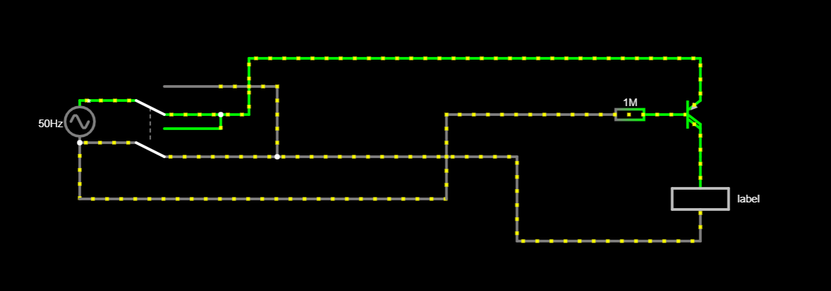

von Rico (rico_03)
> einem
Deinen Vorschlag habe ich getestet. Mir ist allerdings aufgefallen, das
der Optokoppler viel zu viel Strom (ca. 20mA) zum schalten benötigt.
Da davor ein FI/LS hängt würde ich gerne so wenig Strom wie möglich zum
schalten verwenden.
Re schrieb:
> Vetrauenserweckender wäre imho nicht der Test auf "Fehler", sonder der
> Test auf "Sicher", also Zuschaltung über Relais/Schütz erst dann wenn
> erkannt ist, dass L und N richtig herim anliegen.
Das war auch mein ursprünglicher Plan.
Auf Basis eurer Ideen habe ich nochmal angefangen weiter zu suchen und
bin bei Tests über den Online Schaltungs Simulator Falstad auf eine
andere Schaltungsidee gekommen. Über den Link hier müsstet ihr meine
Schaltung direkt simulieren können:
https://www.falstad.com/circuit/circuitjs.html?ctz=CQAgjCAMB0l3BWcMBMcUHYMGZIA4UA2ATmIxDRCQUioFMBaMMAKABYVjxiVvfsEvMDyiiAZgEMANgGc6FFgDc+FNrWFCR6qrWwoktQ9AQsA7iAG80eC4Ioo2UM7av4LeR9afnsHim99HMDZHSGdLcAxCEDYwaLAo7xcKBGjY6P1osPN0lLS4yKzwv2DHPGJ4kKTczJBCPBtasLVaPEJPN3KMtwhIAB0ZJgG9YmhsbAq8HGw2QgQ9AYYYesgsOI0CFGZsAbA4AYATOkkAVykAFyhFsGHcWDQ2BHL54gE2RZg8OGCEsDQsTAYG4yPb9GRHU4XEBMZxdcBVOEaJwAJxAbQ6NiijTc6ng8GcWP8NkIbi82RUDnUIlwoWcSJpdQCkFp5hJNgZbKJTg4SDhtThEVoUgkACM6FIoNArNAMGxiG08MwohNxll7v5JZAwAZYJADBRwM56uy7Ma8kk+Q40RVzeSBaaGskwkA
Dabei habe ich das verpolen mithilfe eines Kreuzschalters dargestellt
und ein Relais über einen PNP Darlington Transistor geschaltet. Über den
PE fließt dort ein Maximalstrom wesentlich kleiner 1mA. Das Relais oder
Schütz, das geplant ist, dran zu hängen arbeitet mit 230V und wird dabei
auch nicht wie dargestellt 3A, sondern eher max. 1A ziehen. Macht die
Schaltung so Sinn?
Ich habe auch schon mit Triacs, Thyristoren oder Mosfets simuliert,
wobei der Strom über den PE immer etwas hoch war.
Das hängt davon ab, wie schlecht man ihn verwendet.
Rico schrieb:
> Macht die Schaltung so Sinn?
Ein Transistor an Wechselspannung ? Abstrus.
Nein, du bist nicht der richtige zum Entwerfen einer
sicherheitskritischen Schaltung.
Es hilft auch nichts, wenn die Schaltung im Optimalfall richtig
funktioniert, sie muss auch bei Kontaktfehlern als L, N oder PE sicher
bleiben.
von Rico (rico_03)
Was heißt, wie schlecht man ihn verwendet? Es kommt vielleicht darauf
an, welche Optokopplerart man verwendet. Wenn über die interne LED 20mA
fließen müssen, müssen dort 20mA drüber fließen. Den Strom auf den PE
kann man dann natürlich durch bestimmte Halbleiterbauelelemente
verkleinern und auf den Neutralleiter umlenken, was ja mein Ziel ist.
Deswegen frage ich ja. Im Bereich von Transistoren habe ich leider
bisher noch wenig Erfahrung gesammelt.
> bleiben.
Wie gesagt, die Schaltung sollte so funktionieren, das sie erst im Fall,
das beide Leiter richtig anliegen ein Schütz schaltet, das dann die
Spannung freigibt. Anders wird einfach keine Spannung freigeschaltet.
Und bei Kontaktfehler im L oder N Leiter kann sowieso nichts passieren,
weil ohne eins der beiden das Schütz, das diese freischaltet garnicht
erst anziehen kann. Wenn ein Kontaktfehler im PE bei deinem bspw.
Kühlschrank auftritt, ist dein Kühlschrank auch nicht direkt geerdet und
er läuft trotzdem normal weiter. Bei mir wäre der Vorteil, das dieser ja
den PE als Bezugspotential nimmt und so im gewollten Falle garnicht
einschalten würde.
Ein Beitrag, in dem du mir meine Fehler aufzeigst und begründest, statt
zu kritisieren wäre vielleicht sinnvoller.

Das gefährliche bei einer solchen Schaltung ist, dass man sich
irgendwann darauf verlässt und leichtfertig Fehler macht.
Am einfachsten und wahrscheinlich auch sichersten wäre wohl die Lösung
mit den beiden LED und gegebenenfalls den Stecker manuell zu drehen
Es gibt genügend LED`s die mit 500µA bereits sehr hell leuchten
