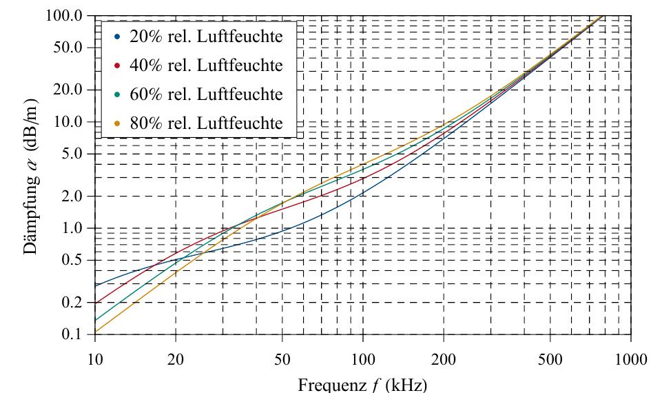

Funktionieren kann das schon, aber mit miserabler Reichweite.
Außerdem wirst du dazu wohl höhere Frequenzen als die üblichen 40 kHz
verwenden müssen. Entsprechende Schallwandler sind selten, daher teuer.

Zudem wird in geschlossenen Räumen Ultraschall sehr stark Reflektiert
und führt je nach Abstand zu Auslöschungen, die jede Übertragung
unmöglich machen. Ein Effekt, der bei Handy-Funkwellen gerne umgangen
wird durch die Spread-Spektrum-Monulationsverfahren. Etwas ähnliches
brauchte man dann bei Ultraschall auch, nur müßten passende Wandler zur
Verfügung stehen, die das auch können.
Im Freiraum wird eher die große Dämpfung hinderlich sein.
Die üblichen bekannten Ultraschall-Wandler beruhen auf dem Piezo-Effekt
und haben eine schmale Resonanz, die kaum Modulation bei höheren
Bandbreiten zuläßt.

Jens G. schrieb:
> Über welche Frequenzen sprechen wir denn da hierbei, ...
Ultraschall ist Schall mit einer Frequenz oberhalb von 20 kHz bis zu 1
GHz, andere schreiben 10 GHz.
Zum Beispiel höhere relative Luftfeuchtigkeit hat einen höhreren
Absorptionskoeffizienten und besitzt für Frequenzen ab 30 kHz eine
größere Dämpfung.
In dem Bereich bis zu einigen hunderten von kHz liegt die Bandbreite der
spektralen Dämpfungssschwankungen durch physikalischen Effekte im
Bereich der Schwankungen des obigen Beispiels.
Vermutlich habe ich zu hohe Erwartungen geweckt an die Einflüsse durch
die Frequenzabhängigkeit der Dämpfung im Bereich bis zu einigen hundert
Kilohertz.

von Jens G. (jensig)
Dieter D. schrieb:
> größere Dämpfung.
> Kilohertz.
Du lenkst ab. Du hast von Frequenzfenstern gesprochen, bei denen die
Dämpfung schwächer wird als bei kleineren Frequenzen (also Anstieg
negativ)? Bis jetzt gab es noch keinen Beleg von Dir, und der
historische Auszug und Dein Diagramm belegen das ja auch nicht.
> Dämpfung schwächer wird als bei kleineren Frequenzen ...
In der gerundeten Kurve wären bei feinerer Auflösung einige kleinere
Welligkeiten, selten auch eine schwache negative Steigung zu erkennen.
Wenn mit ganz empfindlichen Mikrofonen und Verstärkern das Spektrum des
Hintergrundrauschens im Ultraschallbereich aufgenommen wird, dann sind
dort Bereiche mit höheren und niedrigeren (Stör-)Pegeln.
Die Frequenzbereichen, wo beide Effekte günstig korrelieren, sind die
Fenster. Bei den Fenstern im höheren Frequenzbereich steht allerdings
eine hohe erreichbare Datenrate im Vordergrund, also weniger die
Reichweite.

von Tim (timgabinski)
Um Mal zurück zum Thema zu rudern:
Ultraschallsender/Empfänger auf Piezobasis haben normalerweise eine
Bandbreite von etwa 50%. Da lässt sich also schon einiges aufmodulieren.
Die Dämpfung im Wasser ist minimal, hier beträgt die
Schallgeschwindigkeit 1480m/s, und Frequenzen bis zu mehreren MHz sind
kein Problem. Die Dämpfung in Luft ist hoch, deswegen muss man niedrige
Frequenzen wählen. Die Schallgeschwindigkeit in Luft beträgt etwa
300m/s, da kann die Laufzeit also schon merkliche Verzögerungen bringen.

von Alfred B. (alfred_b979)
Dieter D. schrieb:
> Der Dämpfungsverlauf über die Frequenz ist nicht eine Kurve sondern hat
> viele Frequenzfenster, wo die Dämpfung schwächer, sowie auch stärker
> ist.
"Fenster" suggeriert unzweifelhaft scharfe Abgrenzungen, und
nicht etwa partiell negative Steigungsverläufe.
Persönliche Kenntnis von sowas nur bzgl. Betriebsfrequenzen
div. Entladungslampen (EVG): Gibt "GUT nutzbare" Fenster wo
die Dämpfung stark/Resonanz schwach genug, und halt genauso
umgekehrt "(nahezu) NICHT nutzbare" Abschnitte. Und je nach
Lampe ganz unterschiedlich, da ja auch aus dem präzisen mech.
Aufbau resultierend.
Wie würde so ein Effekt (und von mir aus auch nur ansatzweise)
nun aber in Luft entstehen können? Bitte völlig unspirituell,
sowie für Dummies (ang. mit nur Mittlerer Reife + Ausbildung).

Sollte auch nur ein kurzer EinWurf eines Aspekts sein.
Im Bereich von hohen Frequenzen wird die Wellenlänge auch sehr klein und
es gibt Herausforderungen durch Interferenzen bei der Wandlung. Wenn die
Wellenlänge im Bereich der freien Weglänge der Atome liegt, treten noch
andere physikalischen Effekte auf. Zum Beispiel bei ca. 5GHz
(Schallgeschwindigkeit durch freie Weglänge) sind die Luftteilchen zu
langsam um den Bewegungen der Membrane eines Ultraschallerzeugers noch
zu folgen und damit wird faktisch die Reichweite des Ultraschalls zu
Null.
D.h. tendenziell nimmt daher die Reichweite mit steigender Frequenz ab,
im Detail mit etwas rumpeligen Kurvenverlauf. Der kann dann zur
Gaszusammensetzungsbestimmung herangezogen werden, wobei zum Beispiel
die Effekte, Resonanz, Laufzeit und Absorption hauptsächlich ausgenutzt
werden.
