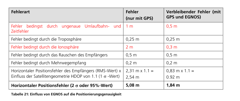

von Dieter S. (ds1)
Rainer W. schrieb:
> Korrekturdaten für die Ausbreitung in der Ionosphäre liefert EGNOS (oder
> welches SBAS auch immer) dem Empfänger frei Haus. Er muss nur die Ohren
> aufsperren.
Für die gewünschte Genauigkeit sind Korrekturdaten einer Station in der
Nähe der Messung entscheidend (Größenordnung nicht mehr als 100 km
Abstand).
Siehe Bild, aus "GPS und GNSS: Grundlagen der Ortung und Navigation mit
Satelliten" von uBlox, Version Oktober 2011.
von Helmut -. (dc3yc)
> Abstand).
Das gilt aber nur für eine einzelne Messung. Da der TO aber bei
Stillstand mitteln kann, wird die Genauigkeit nach kurzer Zeit rapide
zunehmen.

Die Standorte der EGNOS RIMS sind ja bekannt.
http://www.egnos-pro.esa.int/Publications/GNSS%202000/GNSS2000_rims.pdf
https://gssc.esa.int/navipedia/images/thumb/6/6c/RIMS.png/575px-RIMS.png?20210607061943
In der Beschreibung zum NEO M9N geben sie bei Nutzung von EGNOS 1.5 m
CEP für die horizontale Genauigkeit der Position an, d.h. 50% der
Positionen liegen in diesem Kreis. Daraus schließe ich, dass das für das
gesamte Einzugsgebiet von EGNOS gilt, egal wie weit die nächste RIMS
entfernt ist.
https://content.u-blox.com/sites/default/files/NEO-M9N_ProductSummary_UBX-19027207.pdf

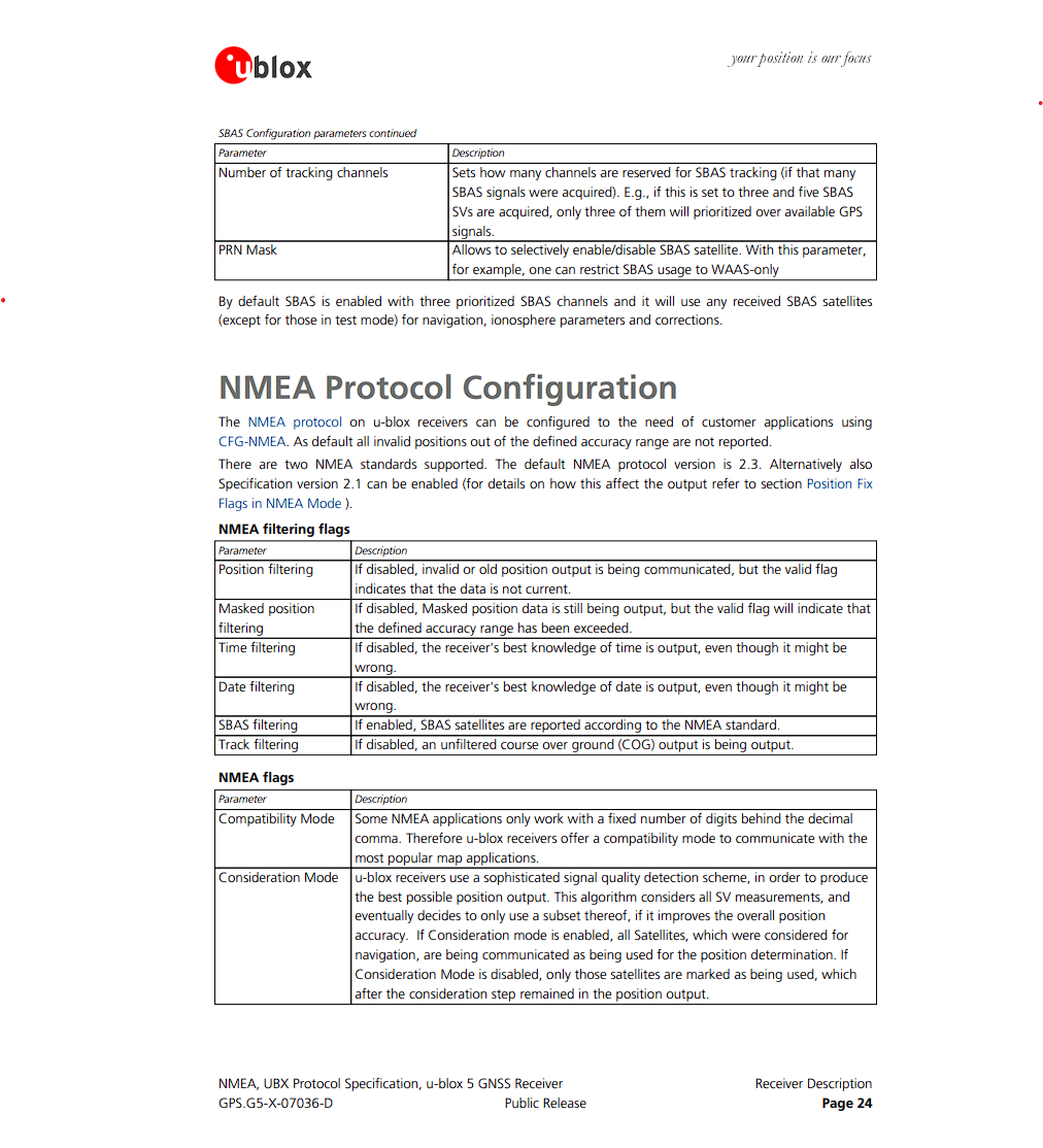

von Philipp K. (philipp_k59)
Rainer W. schrieb:
> HDOP wird genauso in den NMEA0183 Daten übertragen (GSA und GGA
> Sentence)
ublox:  As default all invalid positions out of the defined accuracy
range are not reported.
Bei mir ist der Drohnenbau schon einige Jahre her.. ich musste nur mal
die NMEA Daten des Ublox für meine Anforderungen konfigurieren.
Anbei mal ein Ausschnitt aus dem ublox Nmea-ubx Doc.
