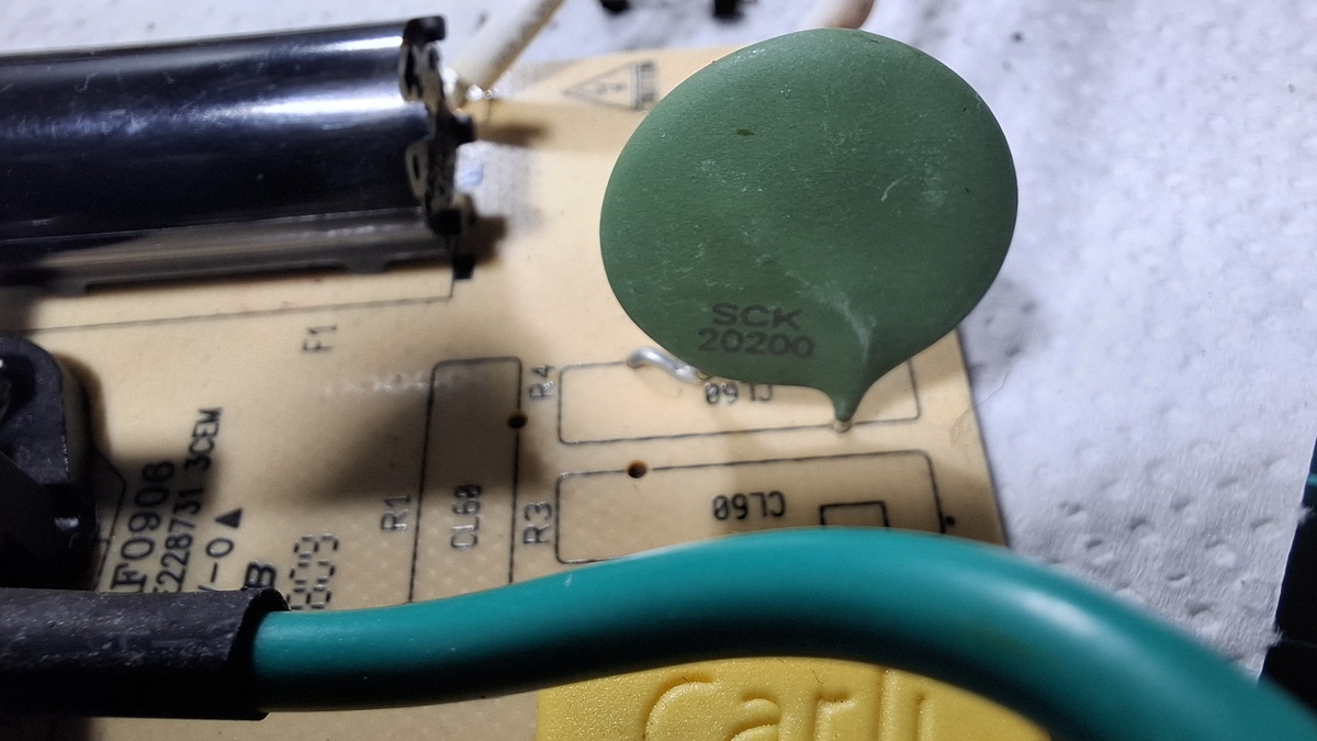

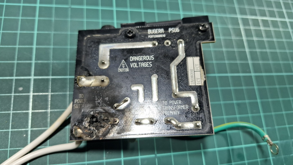

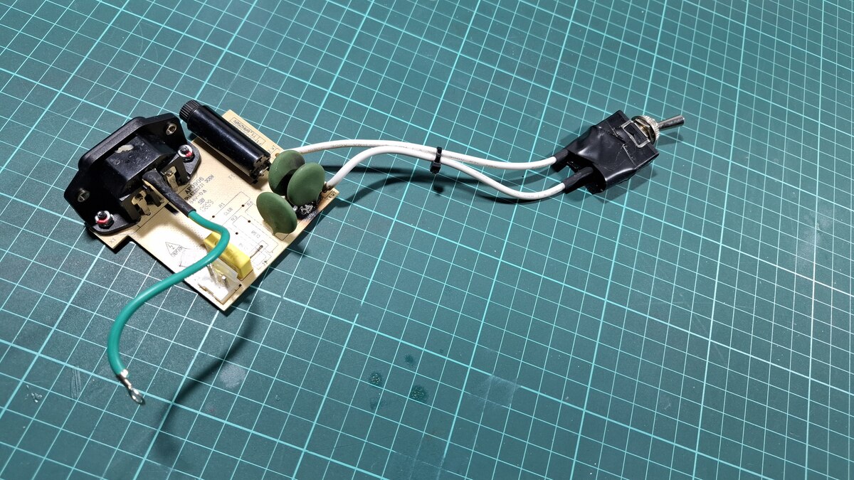

ein Kumpel hat mich um Hilfe gebeten. Er hat einen Röhrenverstärker
dessen Power-Eingangsplatine abgeraucht ist. Auf den Bildern ist zu
sehen, dass es da ganz schön warm geworden sein muss, sehr viel
verkohltes PCB.
Hätte jetzt 2 Ideen wie man das reparieren könnte:
1. Neues PCB ätzen / Streifenplatine zuschneiden und die Komponenten
auslöten, 2 neue NTCs beschaffen und dann alles wieder zusammenlöten.
2. Alles was verkohlt ist wegdremeln und die 3 freien Spots für die NTCs
verwenden, ein Loch etwas aufbohren, damit die Leitung zum Schalter
wieder rein passt und alles wieder sauber machen.
Es hat nicht zufällig jemand eine blanke Platine rumliegen und würde
diese gegen kleine Münzen veräußern?
Alex
Ist doch gut so machbar.

OK, dann noch eine Frage in die Runde. Hat vllt. ganz zufällig jemand im
Raum Leipzig 2 NTCs SCK20200 oder ähnlich (20Ohm, 5W) übrig?

Ich würde die Platine ersetzen. Vielleicht mit einer Lochraster Platine,
von der man einige Augen weg fräst.

Alex Z. schrieb:
> SCK20200
Exot
Digikey hat MF20200.
LCSC hat verschiedene 20 Ohm / 20mm.
