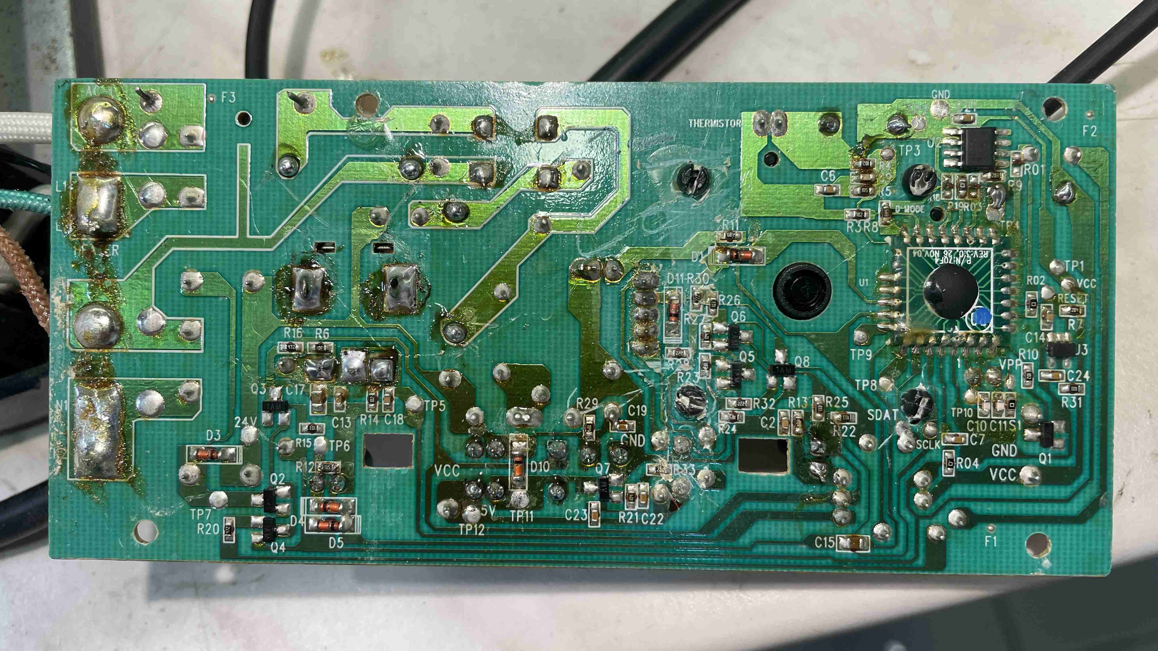

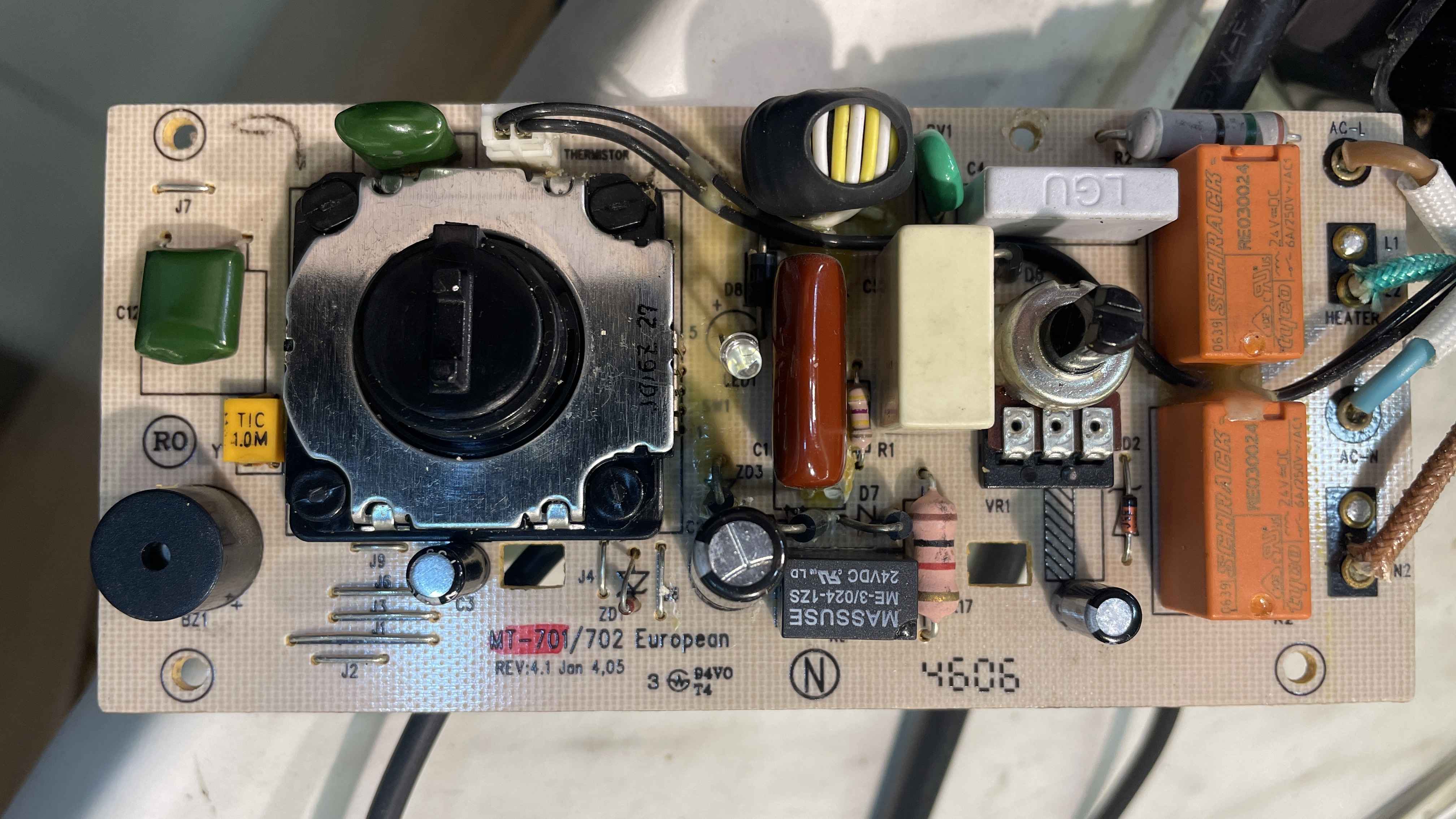

von Thomas R. (thomasr)
Was es nicht alles gibt! Ein Toaster mit µP und jeder Menge
Hühnerfutter. Dieser ist mir im RC zugelaufen und die Reparatur scheint
nicht trival.
Der große Drehtaster (ja, richtig gelesen: Nullstellung in der Mitte,
nach links ist "Aus", nach rechts ist "Programm starten") sorgt für das
Einschalten, das Poti ist für den Bräunungsgrad zuständig. Die Heizungen
werden über die zwei orangenen Relais geschaltet die vom µP in
Abhängigkeit von der erreichten Temperatur gesteuert werden. Dafür gibt
es einen NTC mit gemessenen 100k (nimmt mit steigender Temperatur
radikal ab, also vermutlich i.O.) der in einem Fenster zur Toastkammer
sitzt.
Angeblich soll der Toaster die Toasts anbräunen und danach unbegrenzt
"warmhalten". Die ganze Elektronik hat keinerlei Verbindung zur Mechanik
des Toastlifts, dieser kann weder den Toast starten noch stoppen. Der
Piepser soll dem Bediener anzeigen daß er die Toasts rausnehmen kann.
Fehler: Versucht man das Progamm zu starten (Taster kurz in EIN Stellung
drehen) piepst es schon nach ca. einer Sekunde und schaltet sich ab.
Hält man den Eintaster in der Endstellung fest, werden die Heizelemente
genau so lange eingeschaltet wie man den EIN Taster in der Endstellung
festhält (LED geht an). Sobald man losläßt wird abgeschaltet und es
ertönt ein Piepston.
Alle C's sind ok, Poti ok, NTC ok, 5Volt und 24Volt liegen sauber an.
Die Kratzer auf der Platine rühren von der Entfernung einer Fixiermasse.
U2 trägt die Aufschrift 2904V und PTJH. LM2904 Dual OP Amp??
Einen Schaltplan konnte ich nicht finden.
Ideen?
von Werner M. (werner-m)
Du könntest mal den Ntc durch ein Poti ersetzen und schauen ob da was
tut. Bist du sicher das es 100k Ntc sein soll?
"nimmt mit steigender Temperatur radikal ab" Eventuell zu schnell?
Auch noch wenn die Relais angezogen haben?
100k finde ich auch zu hoch da der auch noch gesteckt ist (die schwarzen
Strippen) und damit schon Übergangswiderstände ein Problem werden
können. Aber Ab und ANstecken bringt nichts. Läßt man ihn abgesteckt,
ist das Verhalten gleich. Als ob der µP am EIngang nichts sehen würde.
Einstecken in heißem Zustand (Heißluftpistole) bringt auch nichts.
von Klaus R. (klaus2)
Was macht der OpAmp (würde auch sagen dass es der ist, DB vs
Beschaltung?), hat der was mit dem NTC zu tun und ist iO und läuft?

von Andre M. (andre1597)
Würde die Platine mal teilweise nachlöten, vielleicht ist das Problem
dann schon weg.
