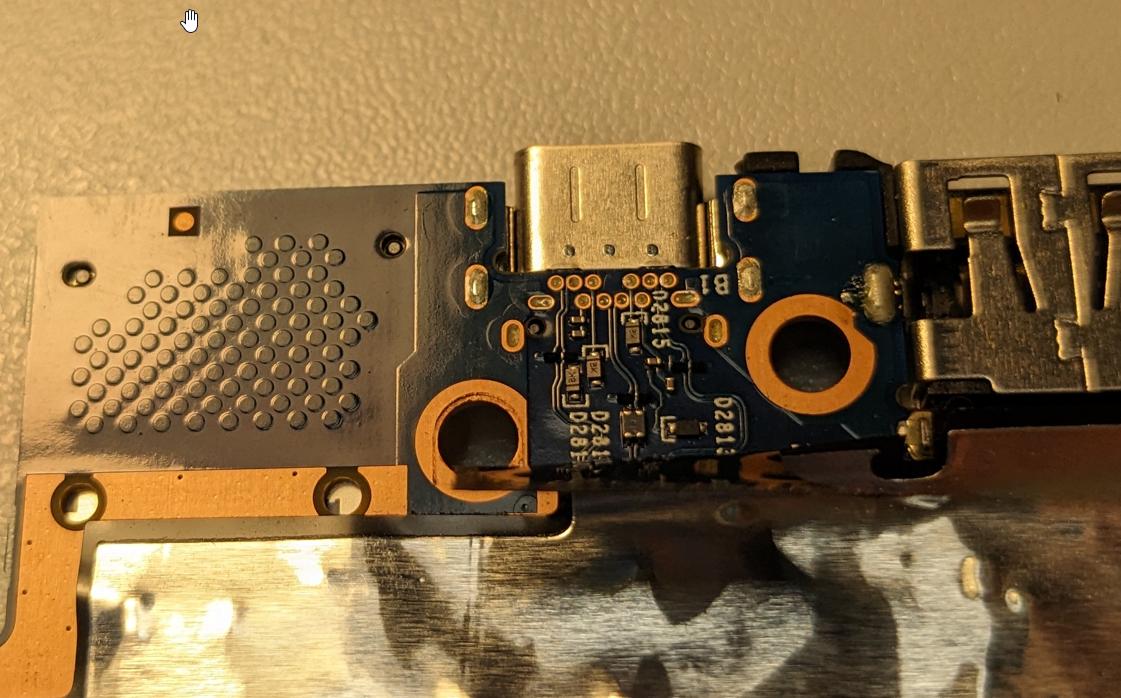

Die eine Seite der Buchse sieht schon etwas abgenutzt aus, auf der
anderen Seite sind die Kontakte noch in Ordnung. Auf den ersten Blick
würde ich sagen, dass eine Seite auf jeden Fall funktionieren sollte.
Was mich etwas wundert ist, dass seitdem der Akku wieder Spannung
liefert, kein Strom mehr über USB-C aufgenommen wird, beim Einstecken
des Kabels passiert nichts, die Stromaufnahme bleibt bei 0mA.

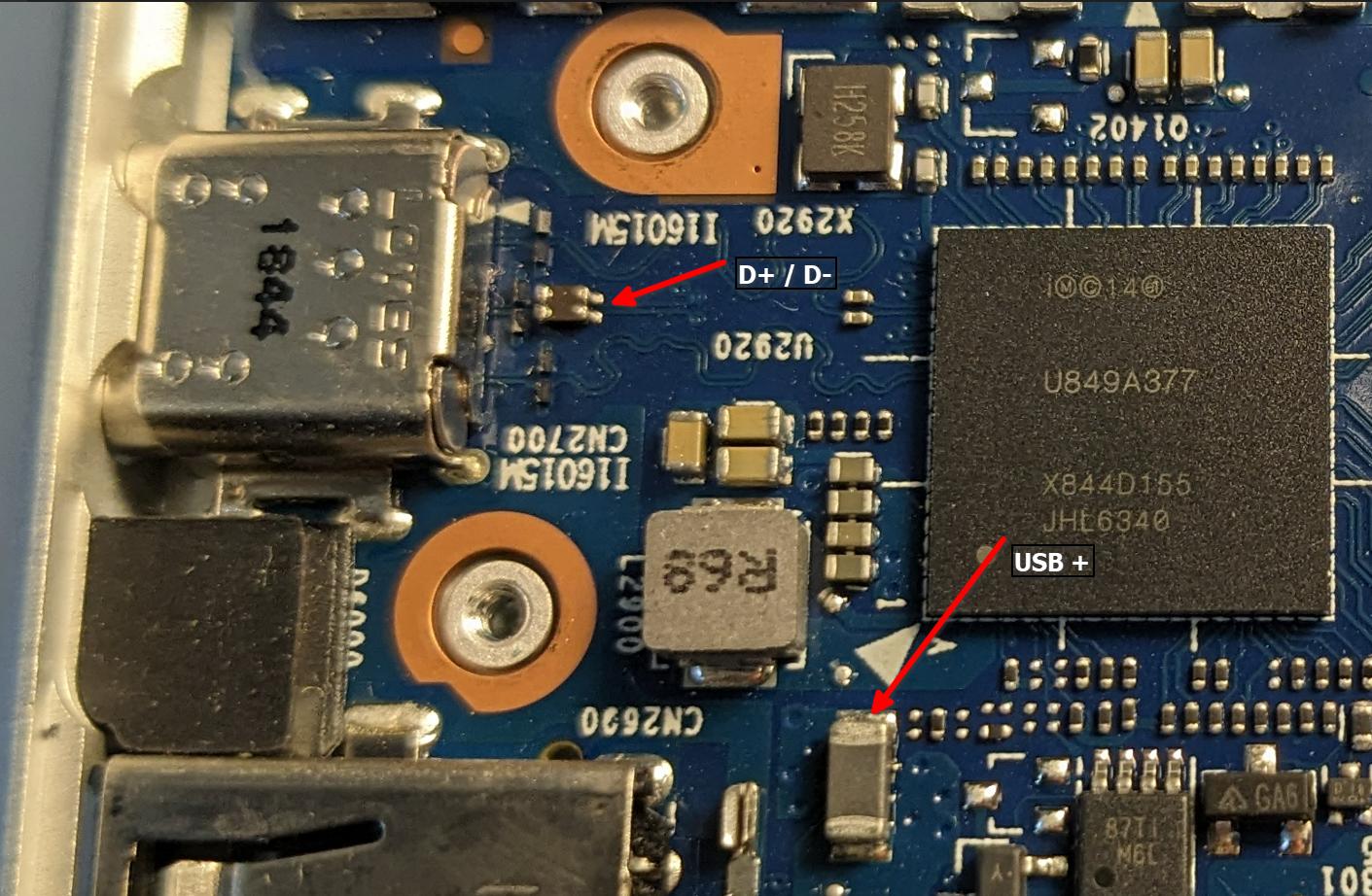

Ich hab mal ein Bild angehängt, da möchte ich nicht unbedingt
herumlöten.

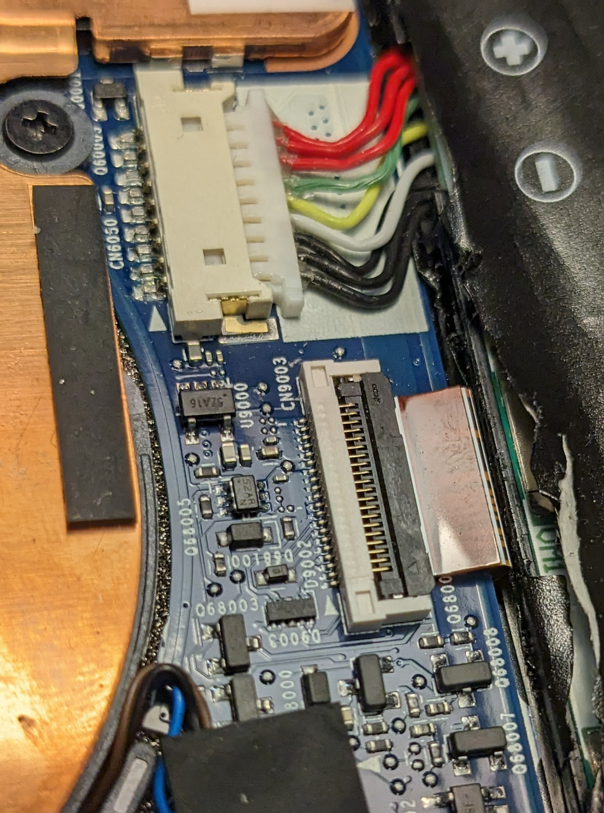

Hat zufällig jemand Infos über den Bus, mit dem ein HP Akku mit dem
Notebook spricht?
> herumlöten.
(Warum um alles in der Welt PNG?!)
Das große Bauteil im BGA-Gehäuse ist ein Thunderbolt-Controller. Das ist
also noch etwas mehr als simples USB.

Da das Gerät auch keine USB2 Geräte (mit Adapter) erkennt, ist
vermutlich der Controller oder etwas an dem Power Management drum herum
kaputt. Ich überlege gerade ob ich die 15V die am Ende ausgehandelt
werden sollten, irgendwo direkt anlegen kann.

... oder eben die USB-Buchse bzw. eine der Lötstellen.
von Holger (loetbadender)
Das kann ich mittlerweile ausschließen, ich konnte den Durchgang mit
einem abgeschnittenen USB Kabel messen
