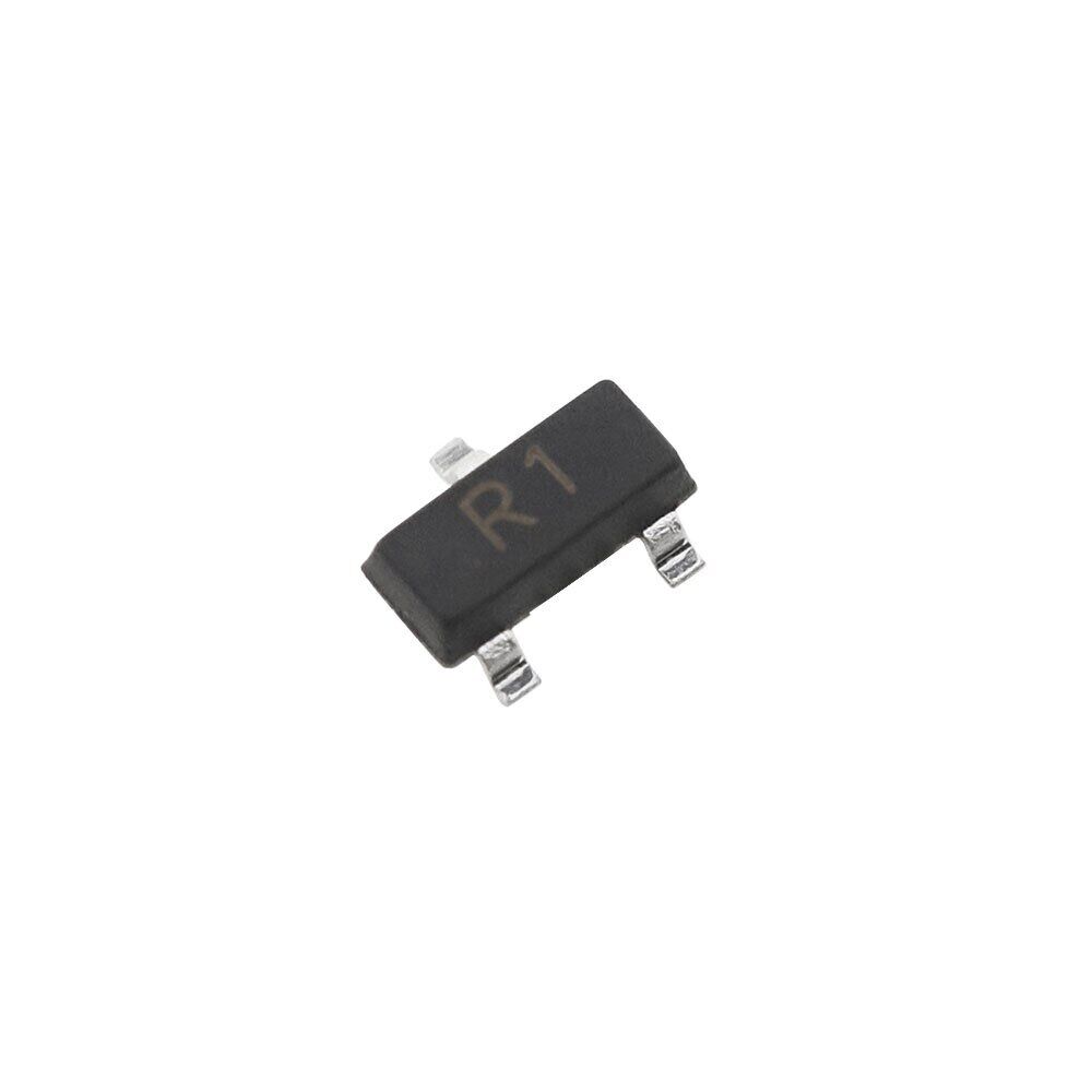

Von was? Es ist eine SOT-23 Komponente, auf die nur "R1" gepresst ist.
Vermutlich ist es ein CJ3401 P-Channel Mosfet, aber eben nicht sicher,
wollte eigentlich erstmal Vorschläge lesen.

Was hast du da für ein Bild angehängt? Ist das ein Foto von deinem
Transistor? Sieht eher nach einer Kopie aus einem Katalog aus.

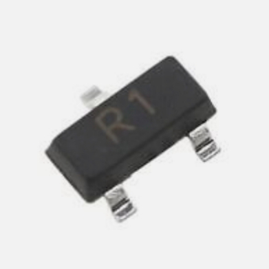

von Wilson W. (wilson)
Ja, es ist ein Foto von einem Bauteil, welches exakt genau so aussieht,
weil ich, wie geschrieben, keine Fotos gemacht habe, weil es eben nichts
besonderes ist und ich im Moment woanders bin.
Dann bist du wohl auch bereits auf die Bezeichnung ein CJ3401 gestoßen,
die direkt unter oder neben den Bildern steht.

von Jack V. (jackv)
Die Aufschrift ist dort nicht draufgepresst, wie du geschrieben hast.
Wenn du das nicht erkennst – was erkennst du dann noch so alles nicht,
was beispielsweise Herrn Hinz direkt ins Auge fallen würde?

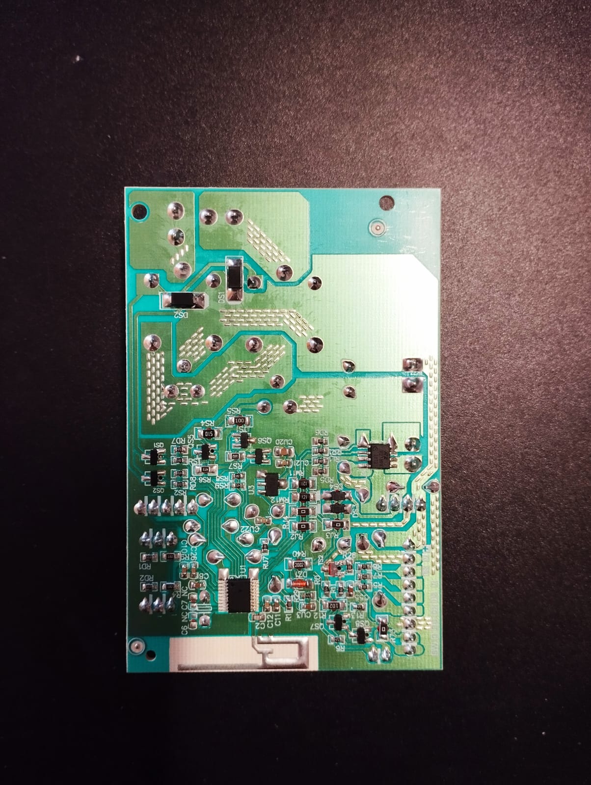

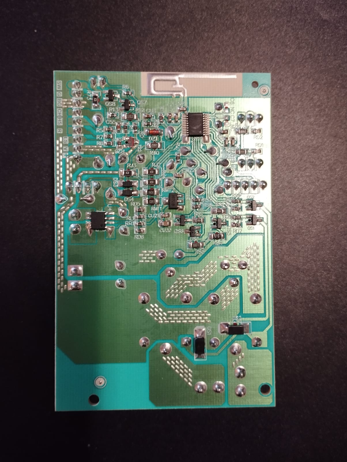

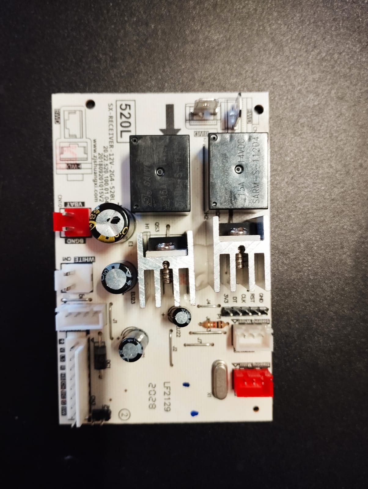

Fotos von der Platine, das in Frage stehende Bauteil, markiert als TS2,
fehlt.
