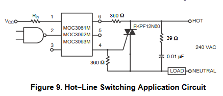

ich habe ein Phänomen, wo ich eure Unterstützung benötige. Mein Triac
ist wie im Anhang verschaltet. Dabei raucht mir immer der obere (390
Ohm) Gate Widerstand ab. Ich möchte nur einschalten, mehr nicht. (Kein
Bedarf auszuschalten).
Als Last hängt ein Schaltnetzteil dran.
Woran könnte es liegen? Snubber habe ich jetzt nicht verbaut, vermute
aber snubber ist eher zum ausschalten.
Für jeden Hinweis bin ich dankbar.

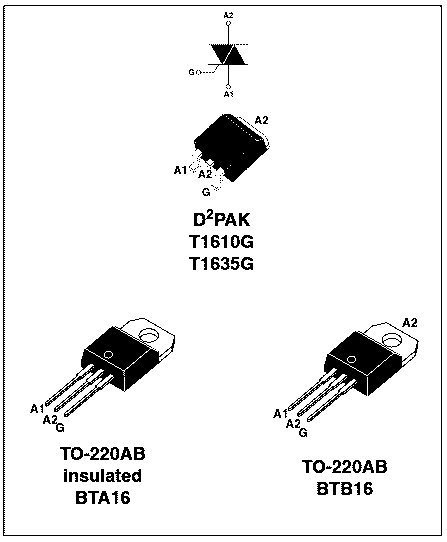

Normalerweise muss der Widerstand nur den sehr kurzen Moment der Zündung
überstehen, da dann der Triac niederohmig wird und nur wenig Spannung
über ihm steht. Hast du evtl. den Triac falschrum, also A1 und A2
vertauscht?

von Michael H. (overthere)
> vertauscht?
Gibt es beim Triac ein falsch und richtig herum? Wie erkenne ich ob ich
richtig oder falsch bin?

von Rainer W. (rawi)
Die Frage kannst du dir vielleicht selbst beantworten, wenn du dir
einmal den Aufbau der Halbleiterstruktur anguckst.

von Thomas S. (Firma: Chipwerkstatt) (tom_63)
@Michael,
ist ja irgendwie klar, dass Deine Widerstände abrauchen.
2 x 360R = 720R
I = 0,319 A
Der unter 360R ist falsch. Raus, oder auf 100K.

Thomas S. schrieb:
> I = 0,319 A
Unsinn. Der Plan stammt aus dem Datenblatt des MOC. Erstens ist das ein
ZeroCross Triac, so das die 300mA sowieso nicht fliessen und zweitens
ist die Zündung in wenigen ms erledigt.
Okay überzeugt.
Aber wenn der raucht, fließt ja doch Strom. dann wäre der Moc
angeschlagen.
Ich habe festgestellt, dass ich einen SCR (silicon controlled rectifier)
und kein Triac verbaut habe! Heldenpreis. Zudem wäre der Triac falsch
herum drinnen gewesen.
