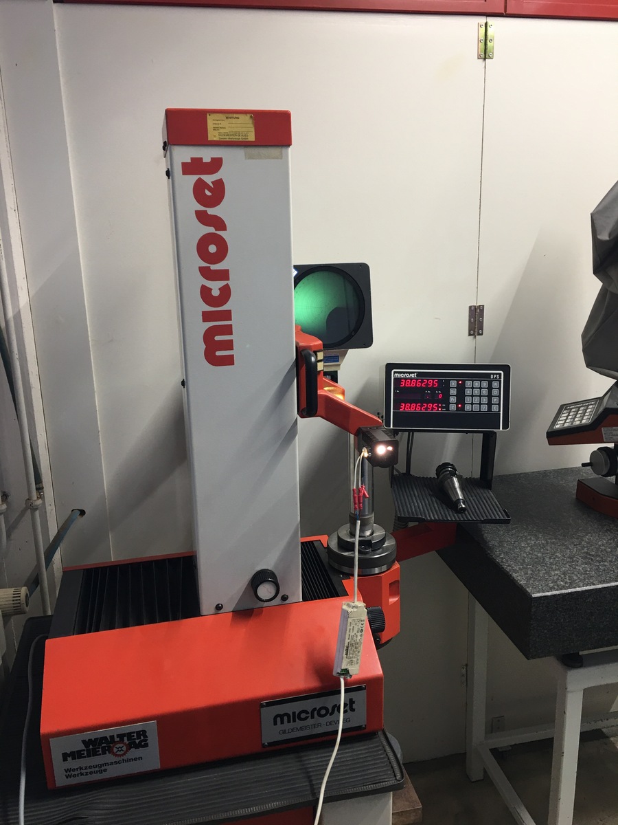

Ich habe bei meinem Werkzeugvoreinstellgerät folgendes Problem.
Seit ein paar Wochen funktioniert die Tastatur nicht mehr richtig.
Problem; einige Tasten "prellen", sprich einmal drücken gibt 2-4 mal die
Taste(optisch sieht man dies vorallem bei der Zahleneingabe). Dies nicht
bei allen, aber bei ca 50% der Zahlen. Es ist mittlerweile nicht mehr
möglich eine Koordinate einzugeben ohne dass zum Beispiel wenn man die 2
drückt gleich 22 oder 222 kommt.
Die MessAnzeige selbst funktioniert einwandfrei. Die beiden Zählerkarten
für 11uA Heidenhain Glasmassstäbe für X und Z Achse scheinen somit in
Ordnung zu sein. Also es sind diese CPU-Karte mit 2 Zählerkarten
verbaut, verbunden über Rückwandbus.

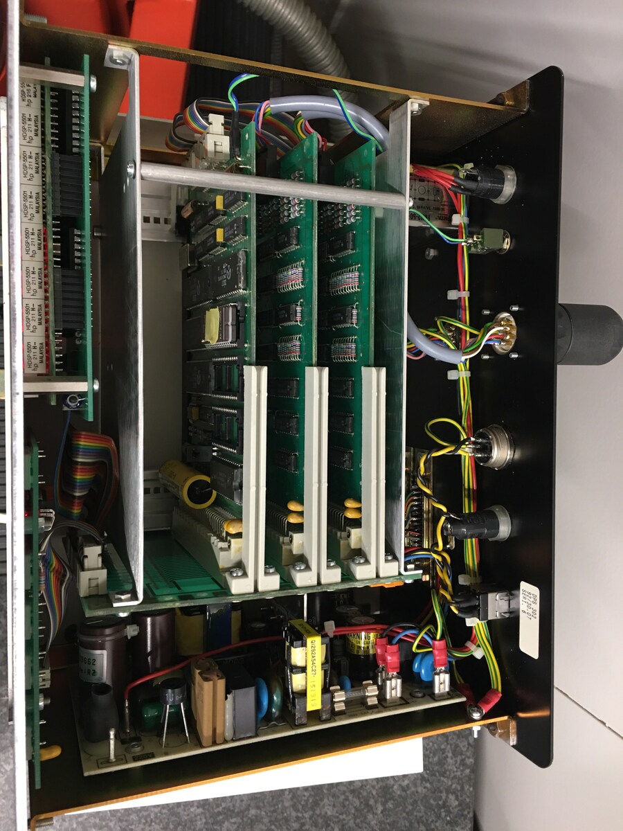

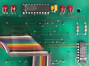

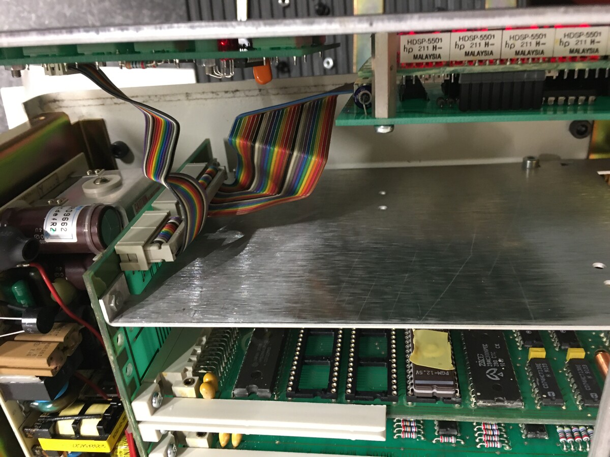

Ich habe das Gerät (Microset DPS) die letzten Tage mal unter die Lupe
genommen. Leider so eng dass man kaum mit Osci im Betrieb hinkommt.

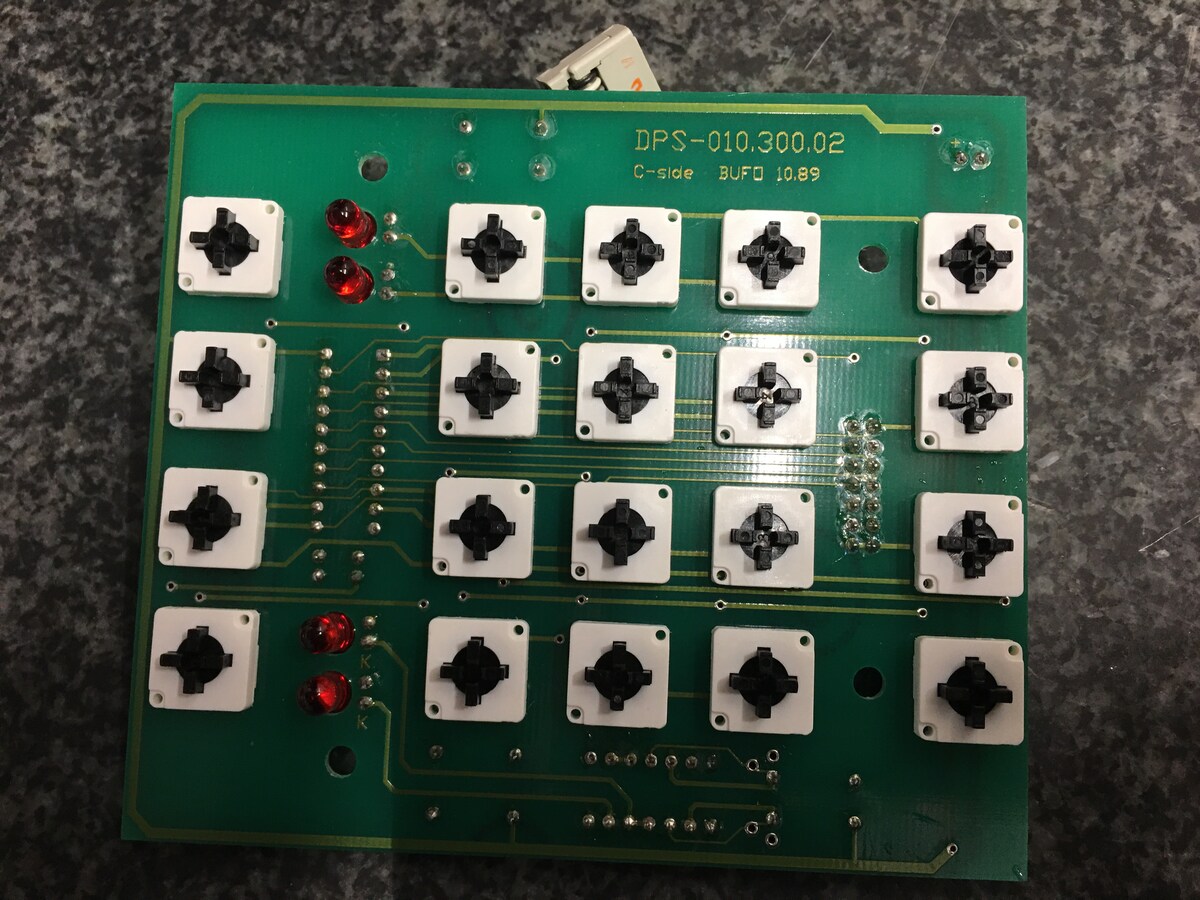

Nachdem ich nun die Tastaturplatine herausgenommen habe um zu sehen was
verbaut ist und wieder eingebaut habe, ist die Tastatur nun komplett
tot.

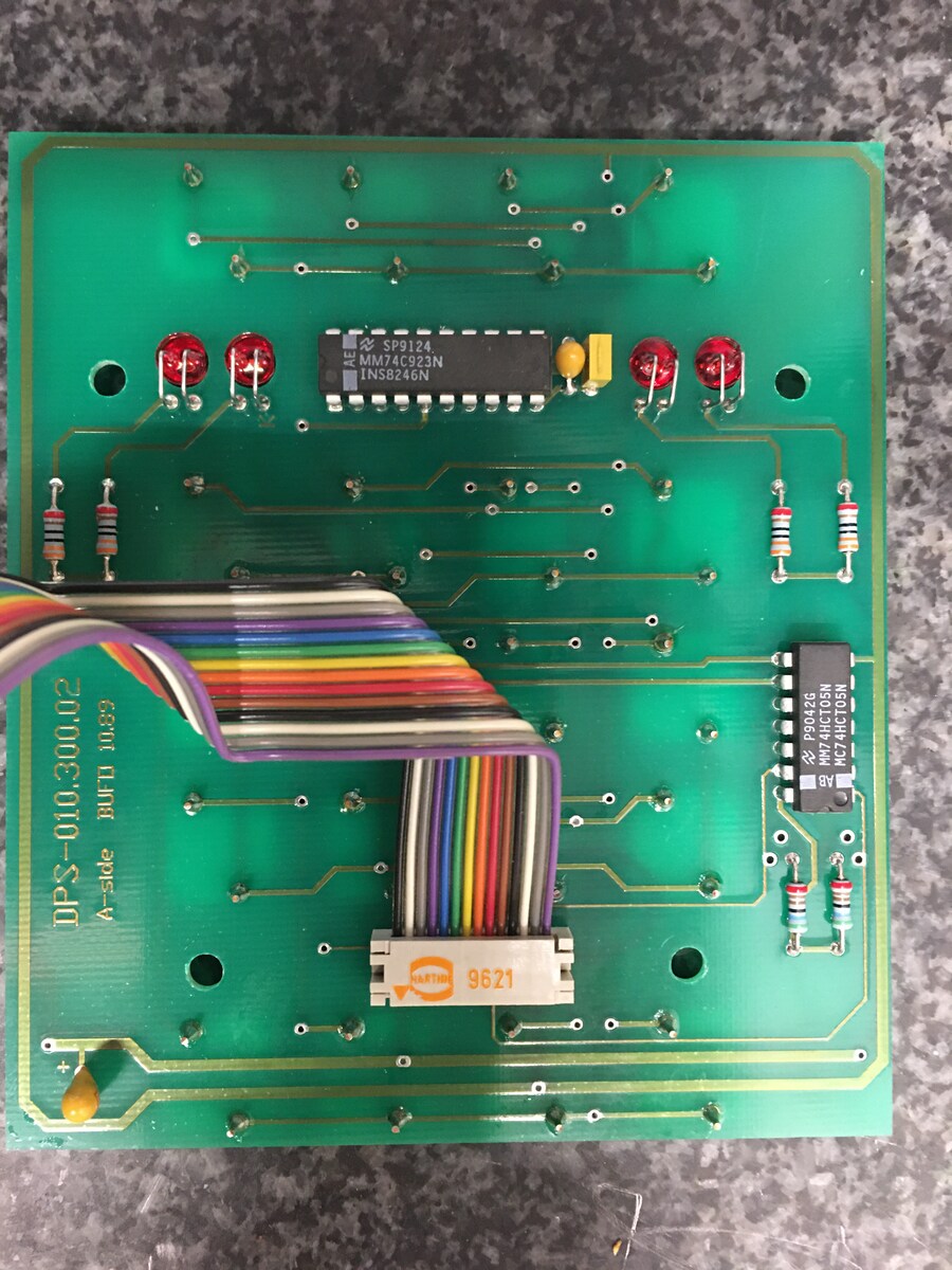

Hatte den Tantal "BMK-Kondensator" der die Entprell-Zeit bestimmt, mal
prophylaktisch ersetzt.
An den beiden IC der Tastatur liegt normal Spannung an, mehr konnte ich
nicht messen.
Ich habe nun die beiden IC auf der Tastaturplatine bestellt. Alle
Drucktaster funktionieren einwandfrei und sind nicht "am ende"!
Ich werde diese TastenMatrix Driver 74c923 und 74HCT05 mal ersetzen.
Vielmehr ist auf dieser Platine auch nicht drauf.
Aber auf der CPU Steuerplatine weiss ich nicht so recht wo anfangen.
Könnt ihr mir eine Richtung angeben wo zu suchen? Ev. PIO oder SIO
ersetzen?

Ich kann das Gerät auch nicht abschrauben um besser zu messen, weil die
Glasmasstäbe angeschlossen sein müssen, aber logischerweise nicht
demontiert werden können.

von Lu (oszi45)
Das Übel würde ich jetzt noch gründlicher auf der Tastaturleiterplatte
suchen. In vielen Fällen wird aus x und y die Koordinate der Taste
gebildet. Wenn z.B. eine hängt, gibt es Ärger, weil 2 mal x dann
Unsinn ergibt! Alle Tasten einzeln drücken und messen!

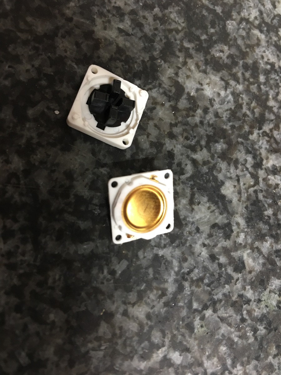

Ich weiss nicht wie man diese Taster nennt. Ich kann morgen mal ein Bild
vom Original einstellen. Im Bild ein ähnliche Membran
Das sind eine Art Microswitch. Zwei vergoldete Bleche, eins flach und
eins mit einer kleinen Kuppel.

von Eckhard T. (etik)
Es könnte gut am keybounce mask Kondensator liegen - siehe DB. Hat erst
Kapazität verloren, daher das Prellen, dann ganz defekt (in welcher
Weise auch immer). Laut Datenblatt im uF-Bereich. Je nach Technologie
lebt der nicht ewig.

von Peter D. (peda)
Ich denke mal auch, der 74c923 wird sein, der 74HCT05 treibt die LEDs.
Kann aber auch das Flachkabel oder Steckverbinder sein.
von Dieter W. (dds5)
Der Debounce Kondensator scheint ein Tantal Tropfen zu sein.
Wenn der beim Austausch verpolt wurde kann das auch dazu führen, dass
die Schaltung nicht mehr funktioniert.

von Frank M. (ukw) (Moderator) Benutzerseite
Mir fällt auf, dass das EEPROM-Fenster nicht abgeklebt ist. Ist das IC
auch normalerweise dem Umgebungslicht ausgesetzt? Dann könnten über die
Jahre schon ein paar Speicherzellen gelöscht worden sein, z.B. Teile der
Tastatur-Poll-Routine.
Klebe das Fenster besser ab, wenn Du noch Freude dran haben möchtest.

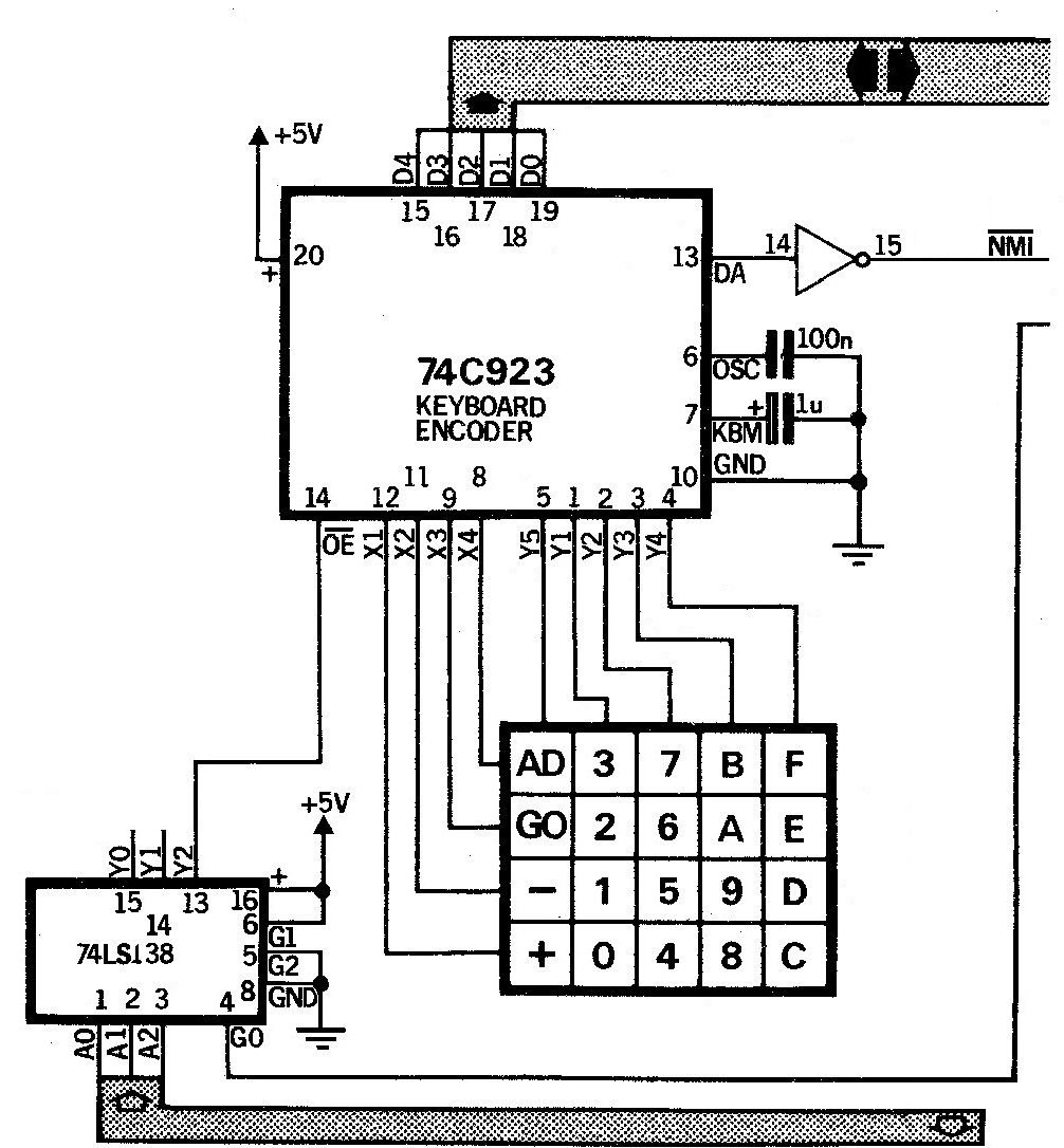

von Klaus F. (klaus27f)
Hallo Martin,
leider zeigen deine Fotos nicht, wie die Tastatur-Platine (IMG_2917.JPG)
mit der CPU Platine (IMG_2919.JPG) verbunden ist.
Das 14-polige Kabel findet ja auf der CPU-Platine keinen passenden
Stecker!
Insofern ist unklar, ob die Pio überhaupt was mir zu tun hat, denn der
74C923 kann auch direkt am Bus liegen. Dazu eine Beispielanschaltung
Beim Ausblasen mit Pressluft ist der Kleber mit Firmware Nummer
abgefallen. Da der nicht mehr gut klebte, habe ich ihn an einen sicheren
Ort versorgt und das Fenster wieder abgeklebt.
Die Bilder sind halt grad als ich alles geöffnet hatte.

Klaus F. schrieb:
> Hallo Martin,
> Stecker!
> Der 74c923 funktioniert normalerweise sehr gut, wenn die beiden
> Kondensatoren ok sind (und der Baustein selbst natürlich auch). Ein
> plötzliches Tastenprellen ist recht unwahrscheinlich. Eine spezielle
> Entprellroutine der Software ist hier gar nicht erforderlich. Da wird
> auch kein "Bit gekippt" sein, genau dort im Eprom, zufällig. Das wäre
> Wahrsagerei.
> Ich würde auch unbedingt die Betriebsspannung (5 Volt) mit dem Scope (!)
> prüfen, nicht nur mit Voltmeter. Kapazitätsverlust an Kondensatoren im
> Netzteil sind gut denkbar, in der langen Zeit, egal ob lineares oder
> Schaltnetzteil.
> Gruss
Hallo Klaus
Danke für deine Ausführungen.
Der Stecker geht direkt auf die Backplane und kann gut möglich direkt am
Bus hängen. Das habe ich noch nicht evaluiert. Das ist auch der Grund
warum ich den so oder so, ohne viel Zeit verbringen mit Osci, zuerst
wechseln will. Neuer Chip kommt morgen. Für den Chip wechseln brauche
ich ein paar Minuten. Ein Verlängerungskabel mit passenden Stecker und
Osci anhängen geht schnell 1-2 Stunden weg…

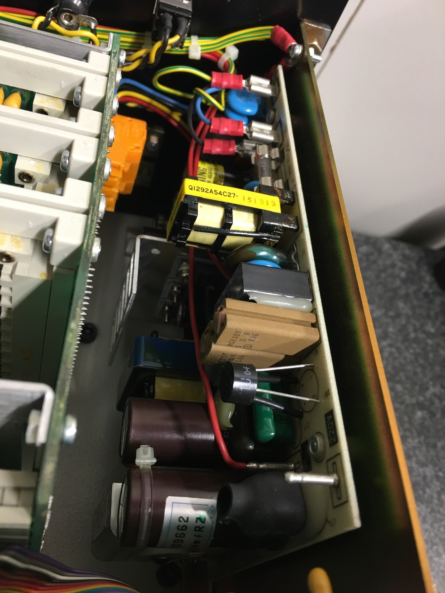

Und es ist ein Schaltnetzteil, das 24V und 5V liefert. Ich denke aber
das ist io. Kann ich immernochmal schauen.

Hier noch der „Knackfrosch“ sollte jemand ein Ersatztyp kennen wäre ich
dankbar. Diese Taste war zum Etiktten drucken…brauche ich nicht.
Vorerst.

Das mit Ersatz-Tastern (Knackfröschen) wird nicht einfach sein,
ausser man hat die exakten Maße.
Den alten Typ wird eher nicht mehr geben...
Vielleicht hilft
https://www.ebay.de/itm/115946006071
https://www.ebay.de/itm/334978424295
https://www.ebay.de/itm/173872904133
oder
https://www.ebay.de/itm/296303751370
