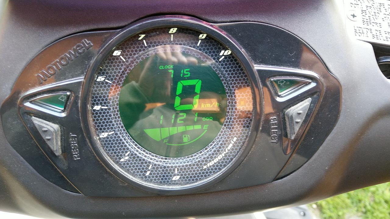

Mein alter Roller-Tacho (digital) hat 6000km
Habe einen "neuen" Tacho mit 11.000 km gekauft.
Würde gerne den neuen Tacho auf 6000km stellen bzw. wenn es nicht anders
geht auf 0 setzen ?
: Verschoben durch Moderator
von Lu (oszi45)
Nicht jeder Holzroller hat einen digitalen Tacho. Foto? Typ?
von Dominik M. (maxmusti)
Motowell Digital-Tacho
Genaue Bezeichnung weiss ich nicht.
(Nur ein Beispielbild)

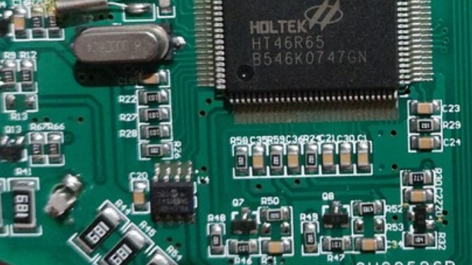

Tacho Platine
von Wastl (hartundweichware)
Der kleine Achtbeiner halb links unterhalb des grossen
Käfers ist das EEPROM.
- das lötest du aus
- dann liest du den Inhalt aus
- dann interpretierst du den Inhalt
- dann veränderst du den Inhalt nach deinen Vorstellungen
- dann programmierst du den neuen Inhalt ins EEPROM
- dann lötest du das EEPROM wieder ein
... und schon bist du fertig!
Tja, wie gut ausgerüstet bist du denn? Da unten links scheint das EEPROM
zu sein, das du umprogrammieren müsstest.

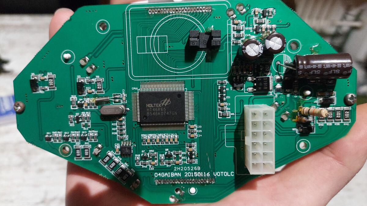

von Thomas (kosmos)
müsstest du mal öffnen und ein Foto der Platine machen, wahrscheinlich
sitzt das ein 24er EEPROM drin. Müsste man mit 2 verschiedenen bekannten
km-Ständen auslesen um zu sehen wie die das dort ablegen.

von Achim M. (minifloat)
Wenn man den dicken Mikrocontroller im Reset halten kann, geht es auch
ohne auslöten des Achtbeiners. Stattdessen müssen da je nach Typ des
Achtbeiners (I2C, SPI, ...) aber 2-4 Drähte dran, mithilfe derer dann
Auslesen und ggf. Neuprogrammierung erfolgen kann.
mfg mf

von B. (overdrive)
Mit einem Funktionsgenerator (Puls und Freq. angepasst) an den
Gebereingang und einmal rum (100.000km(?) = 0km) plus 6000km.
von Carypt C. (carypt)
ich interpretiere auf dem Bild der Platine von unten den großen weißen
Kreis mit dem schwarzen 2 Finger Blöckchen diesen als
Gabel-lichtschranke, wie man sie aus Scrollrädern der Pc-mäuse kennt.
ich denke, da dreht sich ein Tachowellen-topf mit einem
Unterbrecherzackenmuster im Topfrand. Du könntest mit einer Gabel, einem
Kamm oder Ähnlichem also Radimpulse an den Tacho geben. Also wieder auf
6000 hochdrehen.
> 6000 hochdrehen.
Das wäre eine einfache und gute Lösung.
Ich werde das testen.
Es sollte keine Manipulation sein, sondern eine Anpassung an den alten
Tacho. Auch wenn es dazu gehört
von Monk (Gast)
Lieber nicht!
Wenn du Pech hast, zählt er nämlich bis 32767, 65538, 2147483647 oder
4294967295.
Ebenfalls nicht unwahrscheinlich ist, dass nach dem Überlauf negative
Zahlen erscheinen -2147483648, -2147483647, -2147483646, -2147483645,
usw.
Wenn der Hersteller keine ordentliche Prozedur zu zurücksetzen bereit
stellt, dann lass ihn lieber so wie er ist.

von Michael B. (laberkopp)
Wastl schrieb:
> Wer ist schonmal? Ich kenne den Menschen nicht.
Das war derjenige, der eine hilfreiche Antwort gab. War also nicht an
dich gerichtet.
Dominik M. schrieb:
> Das heisst ein schneller Reset oder austausch ist nicht möglich ?
Richtig
> Ich kenne mich mit dem Programmieren nicht aus, deswegen ist es mir
> nicht möglich.
Wäre ja auch doof wenn jeder Depp den Tachostand manipulieren könnte.
Auch auslesen des EEPROMs, 1 km mehr fahren, wieder auslesen,
hoffentlich erkennen wo was verandert wurde, ist nur eine Hoffnung.
Der Chip muss gar kein EEPROM sein obwohl bei Holtek zu vermuten  es
muss kein stumpfes umprogrammieren helfen, der Chip kann kryptographisch
geschützt.
Selbst erfahrenen Elektronikern könnte also noch einige Steine in den
Weg rollen.
