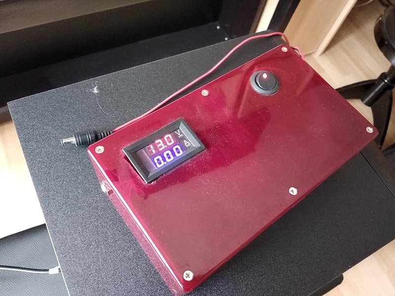

Seit zwei Jahren gehe ich einen anderen Weg: als Kern benutze ich LiFe
12 V 6 AH Akku. So habe ich 12,8-13,4 Volt und bis zu 6 A. Manche
Geräte, die mit 12 Volt laufen, werden direkt von LiFe-Akku gespeist,
andere über Wandler. Das ist ein viel leistungsfähigeres System als
"Power-Banks" für 5 Volt.
Akku habe ich in Kunststoffgehäuse eingebaut, mit einem Schalter und
einem Messmodul aus China, so kann ich die aktuelle Spannung und
Stromverbrauch sehen, manchmal ist das interessant. So weiß ich nun:
obwohl meine Yamaha P-121 BK mit einem Netzteil 12 V 2 A geliefert
wurde, in Realität ist Stromverbrauch nur 0,25 A.

von Maxim B. (max182)
M. K. schrieb:
> Gegeben ist 5V, 4.8A am Eingang und der zu bauende Wandler soll daraus
> 19V und 1.2A am Ausgang machen, d.h. der zu bauende Wandler muss
> mindestens 95% Wirkungsgrad bei Vollast haben.
Ich glaube, 95% Wirkungsgrad ist nur reine Werbung.
Nichtisolierte OKI-78SR für 5 Volt von Murata: 89,5% typ, 90,5% max. Das
ist Buck-Wandler, die haben beste Wirkungsgrad. Bei isolierten Wandler
ist Wirkungsgrad deutlich schlechter, TEC 3WI für Vin 4,5-18V und Vout
12V von Traco Power: 82%. Man kann das damit erklären, daß weniger
Energie von Eingang direkt zu Ausgang fließt und mehr wird umgewandelt.
Wenn so die Module von bekannten Firmen arbeiten, so muß man sich sehr
bemühen, um besseren Wirkungsgrad zu bekommen...
Na gut, meine Beispiele haben entsprechend 8 und 3 W Leistung, bei mehr
Leistung wird Wirkungsgrad wohl höher. Aber 95% halte ich doch für
Werbung und nicht für Wahrheit.
Auf dem Bild: meine Lösung für alles :)
von Alexander (alecxs)
Sehr handlich und formschön, jede Studentin wird das haben wollen.
In eine Tasche von 17'' laptop paßt Akku, eine oder zwei Pultlampen,
Orgelnoten und EG.
Akku in diesem Gehäuse wiegt betriebsfertig 926,5 Gramm. 19x11x6 cm.
Akku selbst ist natürlich etwas kleiner, ich mußte alles noch mit
Schaumgummi futtern, damit alles fest sitzt.
https://www.amazon.de/gp/product/B08QCCX8XX/ref=ppx_yo_dt_b_asin_title_o06_s00?ie=UTF8&psc=1
Sehr praktische Akku. Mein Klavier kann davon etwa 24 Stunden laufen,
mein Recorder zusammen mit 6 Mikrofonen (Hauptpaar, Chorstütze und
Solistenstütze) über 12 Stunden (man kann Bachsche Matthäuspassion
dreimal aufnehmen und noch bleibt etwas Ladung! ). Ich benutze Akku auch
dort wo Strom zu haben ist: eine Steckdose in einem wenig bekannten Raum
zu finden und eine Kabelverlängerung ausrollen braucht deutlich mehr
Zeit (auch Gewicht von Kabelverlängerung! ) als Akku zu schalten. Als
Bonus mögliche Störungen eliminiert, die von Stromnetz kommen könnten.
Für schwerere Geräte, die Wechselstrom 230 V brauchen, habe ich zwei
Andere Akkus mit Stromwandler, die habe ich fertig gekauft. Die sind
aber viel schwerer als dieser.
Wenn aber für "Studentin" 926,5 Gramm zu schwer ist, dann sollte sie
nicht zum Studium gehen sondern in einem Krankenhaus liegen :)
