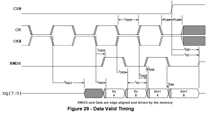

bei HyperRAM kommt es zu Problem, wir geben aus mit beiden flanken, und
sollten lesen bei beiden flanken aber mit 90 Krad Verzögerung. Davon
kommt die Anforderung das man in einem IO block zwei clock Eingänge
braucht.

von Gustl B. (-gb-)
https://www.mouser.de/datasheet/2/949/W958D8NBYA_256Mb_HyperRAM_TFBGA24_SDP_85C_datashee-3073409.pdf
Seite 41. Es geht vermutlich um den Lesezugriff und zwar die Daten vom
Chip. So wie das aussieht kann man die doch ganz normal mit beiden
Flanken erfassen. Habe ich damals auch so gemacht.

manche HyperRAM IP cores verwenden den RWDS signals als DATA STROBE. In
dem fall müssen die IDDR und ODDR mit unterschiedlichen clocks sein, und
das geht bei Lattice nicht ohne ECLK DQSBUF
