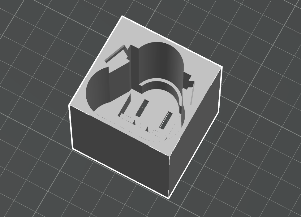

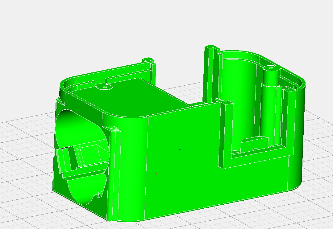

Hier mal eine kleine Idee was man mit seinem 3D-Drucker machen kann. :-D
Der alte AEG Schrauber hat noch NC-Akkus gebraucht, ist sonst aber
super. Vor allem hat er ein gutes ROHM-Futter.
Und wenn man schon mal das Model im CAD-PRogramm hat, fragt man
sich natuerlich was man sonst noch auf Linie bringen kann....
Der Akku im Video ist ein 6Ah, da passt natuerlich auch der kleine
2Ah rein. Der Original NC hatte nur 1.2Ah. Da sieht man mal wie
sich Dinge auch verbessern...
Ich wuerde das Model ja anhaengen, aber ich denke es wird nicht viele
geben die genau dieses Problem loesen muessen. Daher einfach nur
als Anregung zum selbermachen.
Vanye

Danke, aber noch schöner wäre eine *.stl-Datei - so könnte man für
ähnliche Projekte die Datei modifizieren.

Step.
von Vanye R. (vanye_rijan)
> Step.
Jaja. :-)
Das Zip enthaelt ein Step nur vom Halter fuer die Bosch-Akkus.
Ich denke das ich einfacher wenn man daraus was eigenes machen will.
Das ist mit Messchieber, kreativer Intelligenz und 5 Probedrucken
gemacht. Es passt also zu 99% aber nicht 100. Aber die Akkus
rasten satt und gut ein.
Fuer die Kontaktierung habe ich hinten ein Stueck Platinenmaterial
drauf geschraubt wo ich zwei weitere Stuecke Platinenmaterial
eingeloetet habe. Koennte man mal eine Platine machen, aber aktuell
habe ich es nur aus Resten gemacht.
Erzaehl mal einer ob er das sauber aufmachen konnte. Stepaustausch
ist ja manchmal auch etwas schraeg.
Vanye

von Sascha S. (dec)
Vanye R. schrieb:
>> Step.
> Jaja. :-)
> Vanye
hat das denn mal wer versucht zu öffnen?
Importiert im BambuStudio kommt der Anhang bei mir zur Vorschein.
@Vayne: Kannst du mal nochmals nachsehen. ob du den richtigen Stand der
step hochgeladen hast? Sieht irgendwie "halbfertig" aus... :-I
Grüße
Sascha
Jaein. Das ist das Teil was ich zuerst designt habe und das den
Boschakku aufnehmen kann. Das hab ich dann mit dem AEG Teil zusammen
gezimmert fuer das was ich oben gedruckt habe.
Aber letzteres wird wohl keiner ausser mir brauchen weil er dann ja
genau denselben steinalten AEG Schrauber haben muesste.
Aber mit dem Akkuhalter kann man das ja in seine eigenen Vorhaben
integrieren wo dann halt der Boschakku reinpassen soll und spart
sich das nachzeichnen.
Zum Beispiel koennte man ja jetzt auf die Idee kommen sich eine
Taschenlampe zu designen oder was man sonst fuer notwendig
haelt.
Vanye
von Sascha S. (dec)
Hallo Vayne,
asoo.
Ich habe aber drei der "steinalten" AEG Akkuschrauber die mich schon ca.
30 Jahre begleiten und heute für das gröbere genutzt werden.^^
Akkus habe ich halt immer mal online wieder welche gekauft. Aber daher
wäre für mich auch genau dein Adapter mit der AEG Seite interessant.
Grüße
Sascha
Okay okay...kommt heute Abend. :-D
Vanye
So hier noch mal das Step vom kompletten Teil.
Wie man sieht verwende ich das Oberteil und die beiden Verriegelungen
vom alten Akku weiter. Passt perfekt!
Dann noch mal was zur elektrischen Kontaktierung. Leider hab ich da
kein Bild von weil erstmal auch nur schnell hingepfuscht. :)
Ich habe mir einen kleinen Teil des Gehaeuses der oben auf den Akku
passt mit den drei Schraubloechern noch mal ausgedruckt. Dann hab ich da
ein Stueck Platinenmaterial draufgehalten, die Loecher gebohrt und dann
an den Loechern festgeschraubt. Dann hab ich die beiden flachen
Aussparungen rein proxoniert.
Danach das Kupfer auf der Platine mit dem Cutter bearbeitet bis ich
zwischen den Teilen 2mm Trennung hatte. .-)
Dann hab ich zwei Stueck 0.8er Platinenmaterial passend geschnitten und
vorne etwas angespitzt damit die gut in den Akku passen. Die
reingesteckt und hinten an der Platine verloetet. (schnell loeten damit
man den Akku nicht anschmilzt)
Dann die Platine abgeschraubt und an den endgueltigen Adapter
geschraubt. Die Kontakte sind so in der perfekten Position.
Klingt jetzt etwas umstaendlich, war aber keine grosse Sache.

Lidl hat heute Taschenlampen ohne Akku fuer 5Euro verhoekert.
Da dachte ich mir das sieht aus als wenn man eine weitere
Boschifikation ausprobieren koennte. :-D
Die Akkus sind sich erstaunlich aehnlich. Aber wird wohl am
Zwang der Zellenbauform liegen.
Ich hab das stl in PETG mit 80% Fuellung gedruckt, zwei Platinen
schnipsel aus 0.8er Material geschnibbelt, etwas abgerundet
und dann mit einem Schraubstock in die Schlitze gedrueckt.
Passt perfekt.
Und...fuer 5Euro....
Aber gut. Wenn man die Lampe so von innen sieht dann weiss man auch
das man bekommt was man bezahlt...
Vanye
