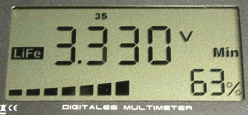

von Gustav K. (hauwech)
Michael B. schrieb:
> Hans H. schrieb:
>> 3,33V und leer ?
> Die Spannung bei LFP sagt wenig über den Ladezustand aus, die haben 3.3V
> wenn 20% ebenso wenn 80% drin sind.
Mein Schätzeisen aus dem Modellbau gibt bei 3.33V einen Ladezustand von
63% aus. Das kann ungefähr hinhauen. Nach meiner Erfahrung mit LiFePo
sind 3.33V eher voll als leer.
Für die im 1. Beitrag genannten Spannungen sehe ich folgende Werte:
3.33V: 63%
3.31V: 47%
3.28V: 26%
3.19V: 8%
2.94V: 0%

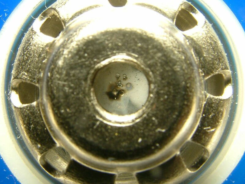

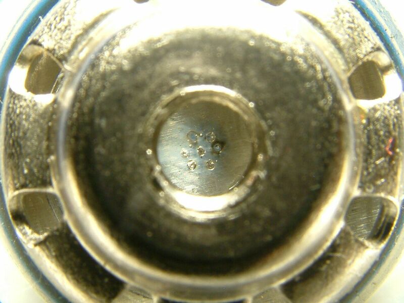

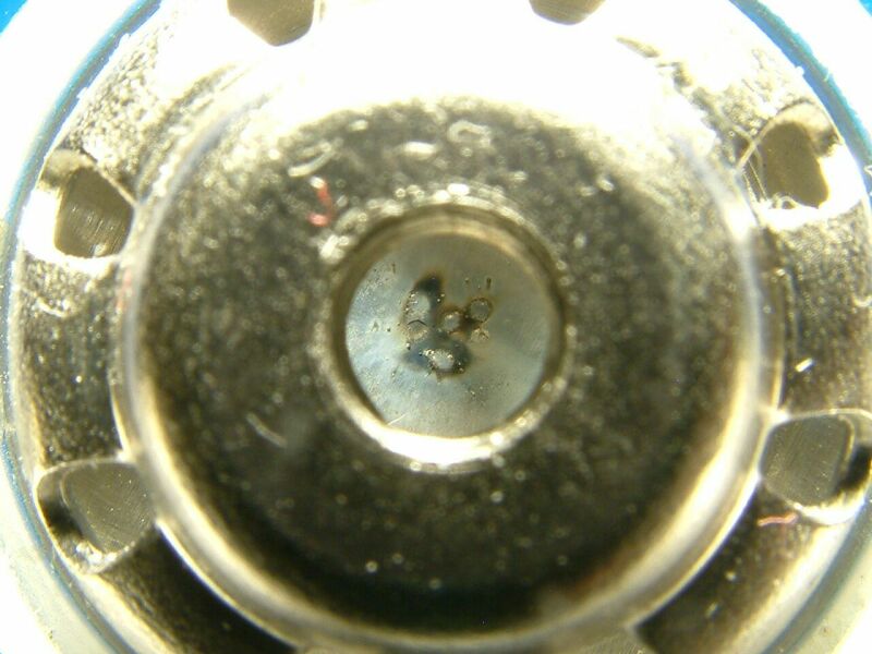

Nur zufällig fiel auf, dass alle Zellen am Pluspol bei ausgedrehter
Schraube mehrmals (bis zu 8 mal) kontaktiert wurden, siehe Bilder.
Offensichtlich hat jemand die Zellen mehrmals selektiert und die übrig
gebliebenen Gurken mir angedreht. Aber wir wollten ja alle den tollen
und absolut intransparenten Internet-Handel ...

von Michael B. (laberkopp)
Schlimm ist halt die dumme Kundschaft, die nicht weiss wie eine
Rundzelle aufgebaut ist, und dem Verkäufer die Schweisspunkte der
internen Kontaktierungsstreifen in die Schuhe schieben wollen.
von Hans H. (wen_h)
> Rundzelle aufgebaut ist ...
Dummerweise bist du derjenige, der keine Ahnung hat, wie diese
Rundzelle intern aufgebaut ist. Denn sonst würdest du nicht solchen Müll
zusammen schreiben.
> zusammen schreiben.
Die Schweißpunkte sehen mir danach aus, dass die Kontakte grundsätzlich
mit 7 Punkten angepunktet werden. Oder was siehst du aus diesen Fotos
heraus?

Wolfgang R. schrieb:
> Oder was siehst du aus diesen Fotos heraus?
Das sind die Abdrücke nach einer Ri-Bestimmung unter richtig Strom. Laut
Datenblatt ist bei der 40152SE ein Impuls von 225A zulässig. Bei dem
Strom trennt sich die Spreu vom Weizen.
Es ist halt ungeschickt Zellen selektiert nach Innenwiderstand
einzukaufen, wenn Zellen selektiert nach Selbstentladung benötigt
werden.
Hans H. schrieb:
> Dummerweise bist du derjenige, der keine Ahnung hat, wie diese Rundzelle
So so, Kappe, Blechstreifen angepunktet mit 7 Schweisspunkten,
Wickelelektrode.
