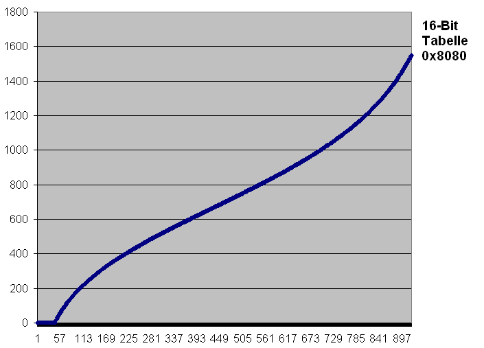

Noch ein bischen mehr, es gibt drei Interrupt-Funktionen: UART Rx
(0x9D2A), Timer 1 (0x9E26) und ADC (0x9CFD).
An Adresse 0x8080 liegt eine Tabelle mit 921 Werten, diese wird in der
Funktion Adresse 0x9746 verwendet. Als Kurve sieht die Tabelle so wie im
Anhang aus.
Und die UART wird in der Funktion Adresse 0x9300 behandelt. Mir ist
allerdings momentan noch nicht klar ob die Firmware überhaupt etwas mit
den per UART empfangenen Zeichen macht.

Der Vollständigkeit halber nochmal zu dem Binary: Der Compiler ist
EWSTM8 von IAR. Die oben erwähnte Tabelle (die steht im Zusammenhang mit
der Temperatur, eventuell ist das die Kalibrierung der
Temperatursensoren) belegt schon fast 2 KByte, zusammen mit der Runtime
des Compilers (insbesondere für Floatingpoint Arithmetik) wird schon
fast die Hälfte des 8 KByte großen Flash belegt. Damit bleiben noch ca.
4 KByte für die eigentliche Funktionalität der Software.

Das Binary hat folgenden Aufteilung in Code bzw. Daten:
0x8000-0x807F: Interrupt Vektoren
0x8080-0x87B1: die weiter oben bereits mehrfach erwähnte Tabelle
0x87B2-0x9E13: Code
0x9E14-0x9E25: Daten für die Initialisierung des RAM
0x9E26-0x9FE3: Code
0x9FE4-0x9FED: Daten für die Initialisierung des RAM
Im Code kommen allerdings auch vereinzelt Daten vor (.z.B. Floatingpoint
Konstanten), die werden dann von der davor stehenden Funktion geladen
und es geht nach den Daten mit dem Code weiter. Das sind aber maximal
vier Bytes am Stück, meistens ist es nur ein Byte.
