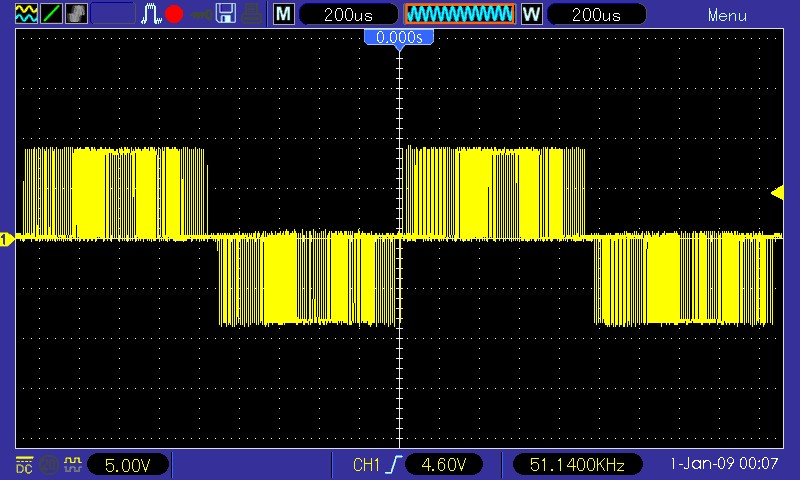

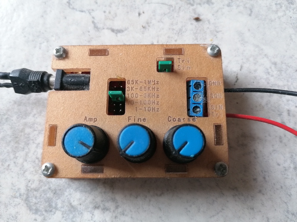

Ich möchte mir einen Fluxgate-Sensor zur Messung schwacher Magnetfelder
basteln. Dazu brauche ich einen Signalgenerator mit etwas mehr Leistung.
Ich dachte daher an eine Kombination aus XR2206 + 2x10W Verstärker
(https://www.neuhold-elektronik.at/catshop/product_info.php?products_id=7324).

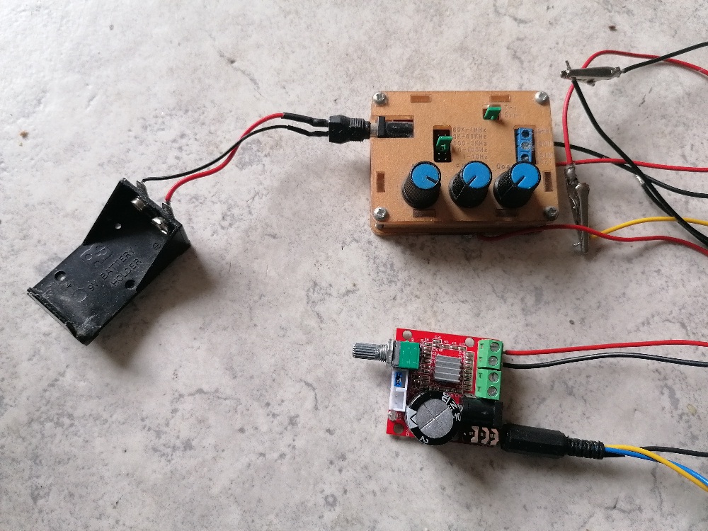

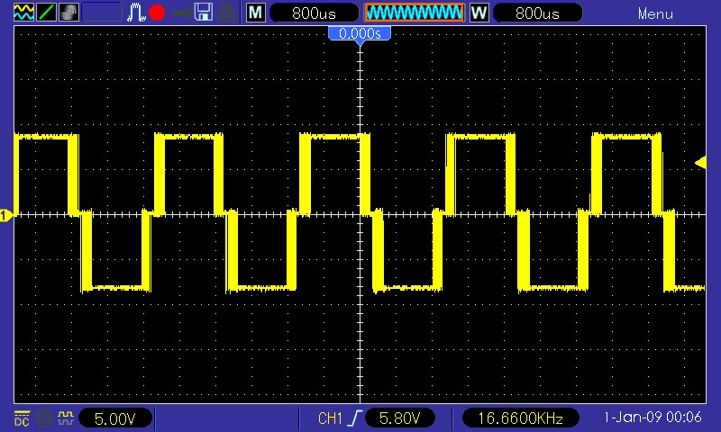

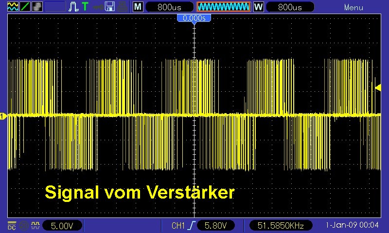

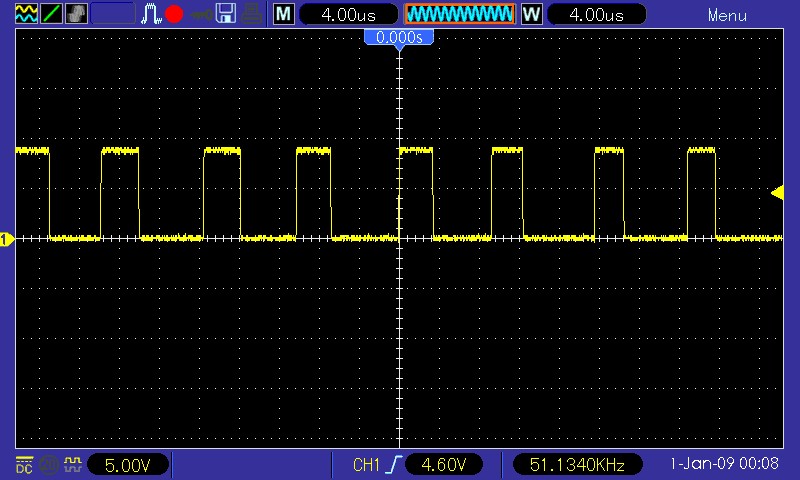

Jetzt habe ich alles aufgebaut und mir einmal die Signale am Oszi

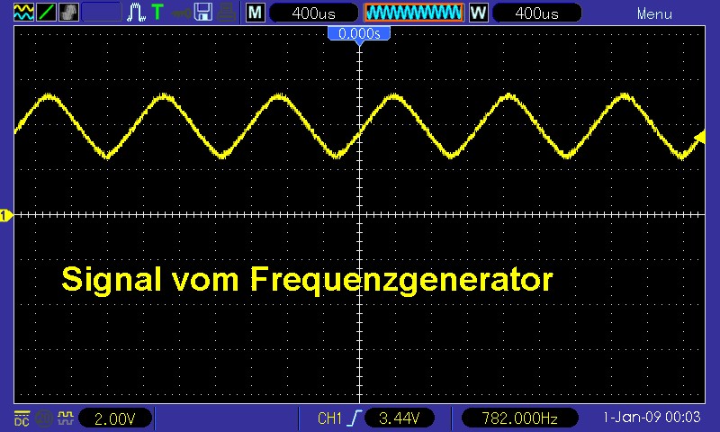

angeschaut. Das Eingangssignal vom XR2206 ist soweit in Ordnung. Nur
erhalte ich am Ausgang des 2x10W Verstärkers in keinster Weise einen
schönen Sinus sondern die angehängten Signalverläufe.
Parallel zum Oszi habe ich noch einen kleinen 4W Lautsprecher gehängt.
Der Ton klingt aber gar nicht so falsch aus meiner Einschätzung heraus.
Nur ist eben das Signal komplett eigenartig.
Mache ich etwas falsch oder stimmt etwas mit dem Verstärker oder meiner
Messmethode nicht? Vielleicht kann mir ja jemand von euch weiterhelfen.
Vielen Dank im voraus für eure Bemühungen...

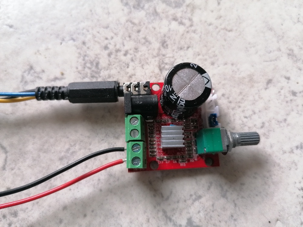

Das ist ein Klasse-D Verstärker. Du brauchst ein zusätzliches LC-Filter.
von Christoph E. (stoppi)
@hhinz: Vielen Dank für deinen wertvollen Hinweis.
Hat mein Verstärker also keinen LC-Filter eingebaut? Aber er hat zwei
direkte Ausgänge für die Lautsprecher. Glätten/filtern denn die
Lautsprecher das "schlechte" PWM-Signal, sodass man eigentlich wieder
einen "normalen" Ton hört?
Aber das kann auch nicht wirklich sein, denn ich habe ja das Oszi
parallel zu einem Lautsprecher gehängt. Von daher müsste es ja, falls
ein Lautsprecher dazu in der Lage ist, zu einer Glättung/Filterung dann
gekommen sein, was aber eben nicht der Fall ist...
von Michael B. (laberkopp)
Eher Dreieck als Sinus, da sollte man mal an den versteckten Trimmpotis
drehen.
Nimm einen ordentlichen Verstärker
https://www.electronics-lab.com/project/10w-stereo-audio-amplifier/
Muss es eigentlich Stereo sein ?
von Steve van de Grens (roehrmond)
So sieht es aus. Billiger Chinakram, verkauft mit deutschem
Qualitätssiegel.
Ja.
Bezügluch elektromagnetischer Verträglichkeit ist die Schaltung zusammen
mit den Leitungen (=Antennen) allerdings schlecht. Und für Piezo
Lautsprecher gänzlich ungeeignet. Ich hoffe, wenigstens das steht in der
Anleitung.
Das passt schon. Die Glättung findet mechanisch durch Massenträgheit
statt  nicht elektrisch.
von Hp M. (nachtmix)
Das beisst sich.
Starke Ströme, wie sie in und aus Leistungsverstärkern fliessen,
erzeugen auch nicht mehr zu vernachlässigende Magnetfelder.
Mit fliegenden Aufbauten, wie dem gezeigten, wirst du wohl Probleme
bekommen.
Erst Recht, wenn du solch einen Klasse-D-Verstärker verwendest, bei dem
es sich ja im Prinzip um ein Schaltnetzteil handelt, das die ganze
Umgebung mit seinem hochfrequenten Störnebel verseucht.
Das Datenblatt des Verstärker-ICs:
https://www.diodes.com/assets/Datasheets/products_inactive_data/PAM8610.pdf
Auf S.10 von 15 steht (fast nichts) zur Filterung um EMI zu
unterdrücken. Je eine Ferritperle und 200pF nach Masse auf beiden
Lautsprecherseiten.
Auf Seite 4 steht die Schaltfrequenz:
Oscillator Frequency f OSC (ROSC = 120kΩ, COSC = 220pF) 250 kHz
Dem Lautsprecher sind die 250 kHz egal, aber dem Magnetsensor sicher
nicht.
Die Lautsprecher "glätten" das Signal, weil sie mechanisch(!!) viel zu
träge sind, um der originalen PWM-Frequwenz mit 250kHz zu folgen.

von Rainer W. (rawi)
Mit dem Oszi misst du die Spannung, aber die Lautsprechermembran wird
durch das Magnetfeld und damit durch den Strom gesteuert.

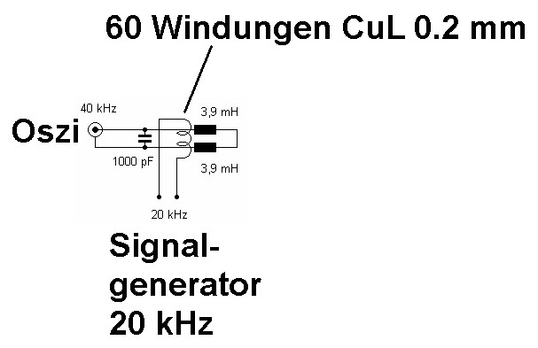

Ich möchte wie eingangs erwähnt einen FluxGate-Sensor basteln.
Youtube-Video: https://www.youtube.com/watch?v=_2RDtus0Z7s
Seite dazu: https://www.elektronik-labor.de/Notizen/Fluxgate.html
Für den FluxGate-Sensor benötige ich ein 20 kHz-Signal mit ein wenig
Dampf um die Festinduktivitäten in die Sättigung zu treiben.
Signalgenerator mit 50 Ohm Ausgang habe ich leider nicht, nur eben den
schwachen XR2206. Hätte noch einen Leistungsoperationsverstärker OPA549
der rund 6A am Ausgang liefern kann. Das wäre aber der komplette
overkill für diese Anwendung.

Lothar M. schrieb:
> Und
> was soll damit gemessen werden?
Die sollte eigentlich nur das LC-Filter am Ausgang bilden zusammen mit
einem passenden Kondensator. Aber der Fragesteller hat sich inzwischen
etwas anderes bestellt, weil das einfacher zu sein scheint.
